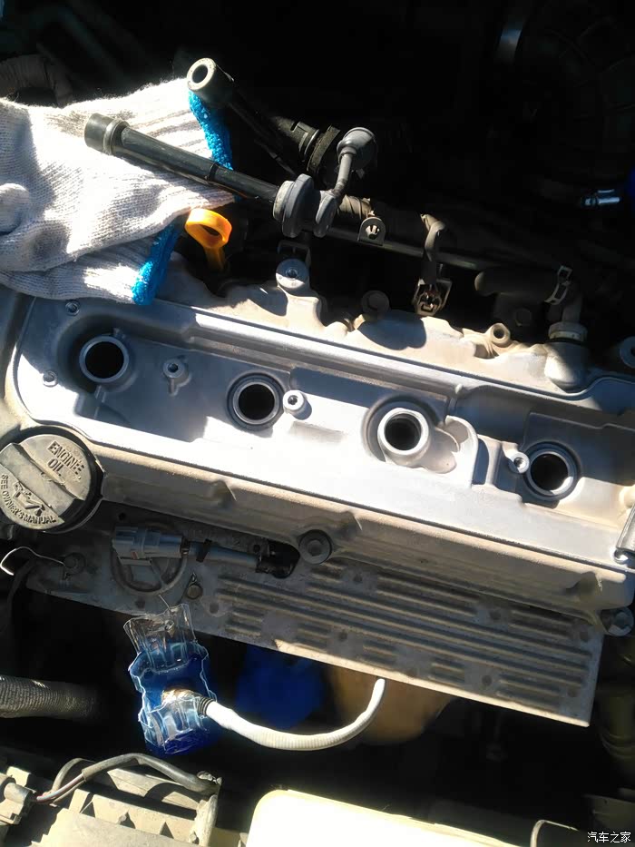

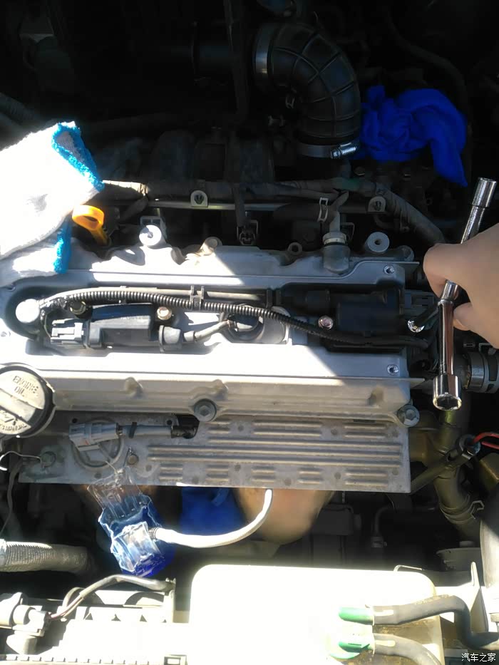

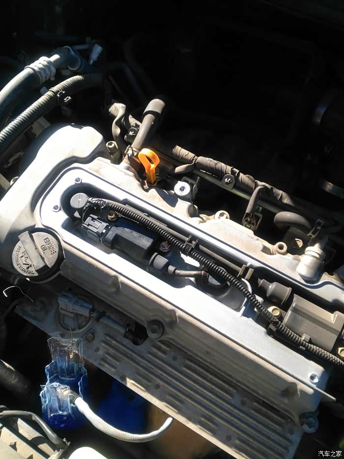

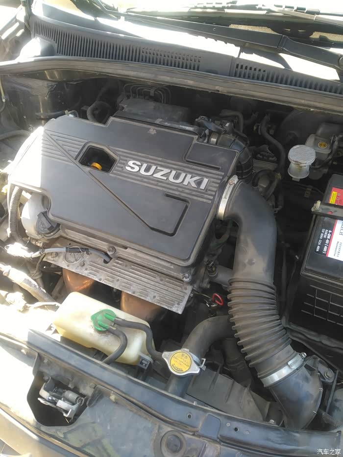

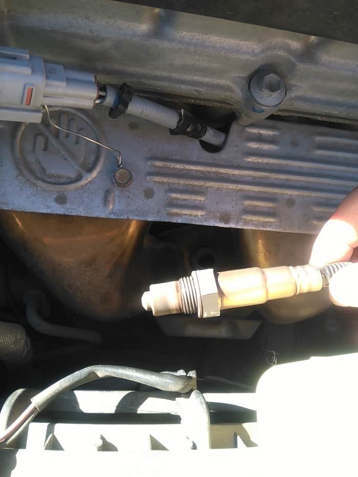

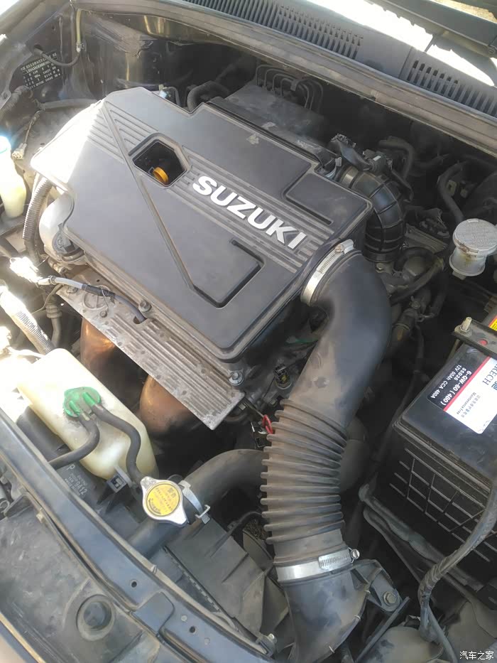

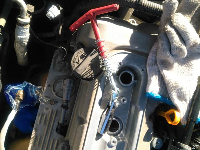

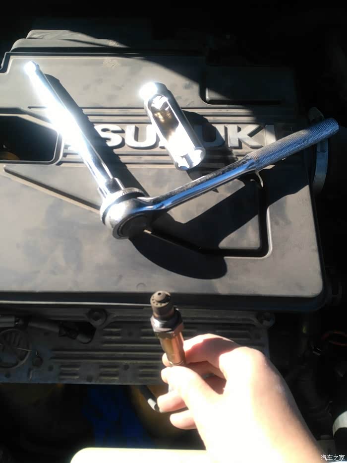

前氧~火花塞~节气门。

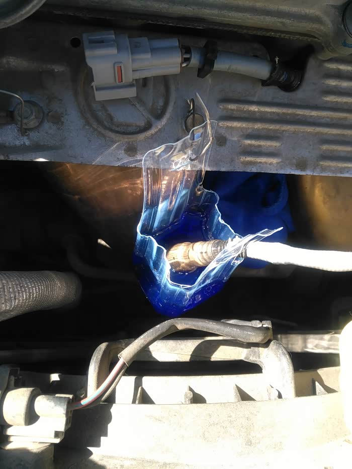

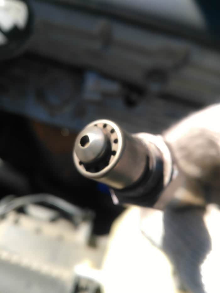

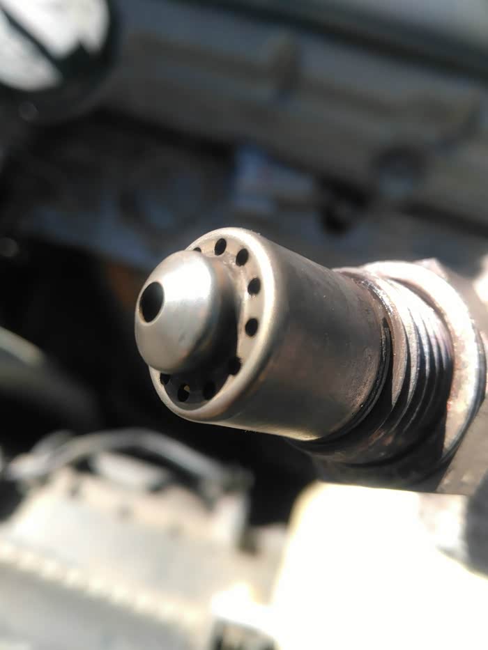

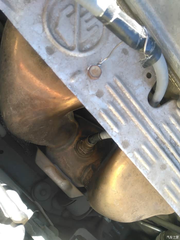

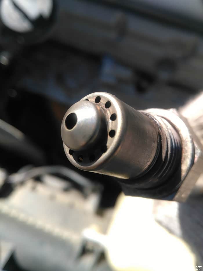

拆下前氧。
没有对比,不知还能用多久。
洁厕灵。

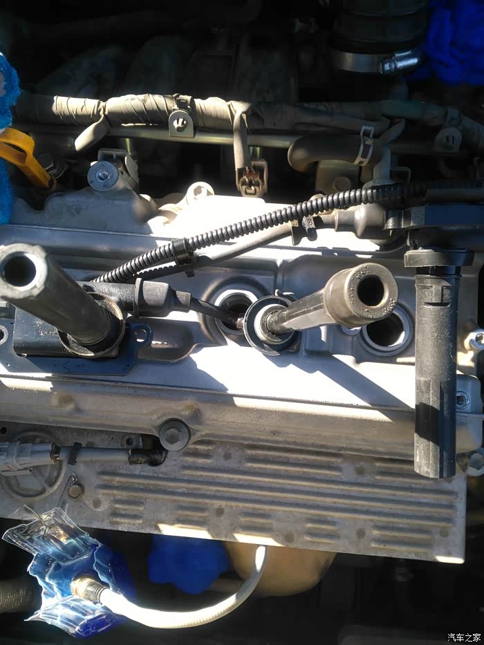

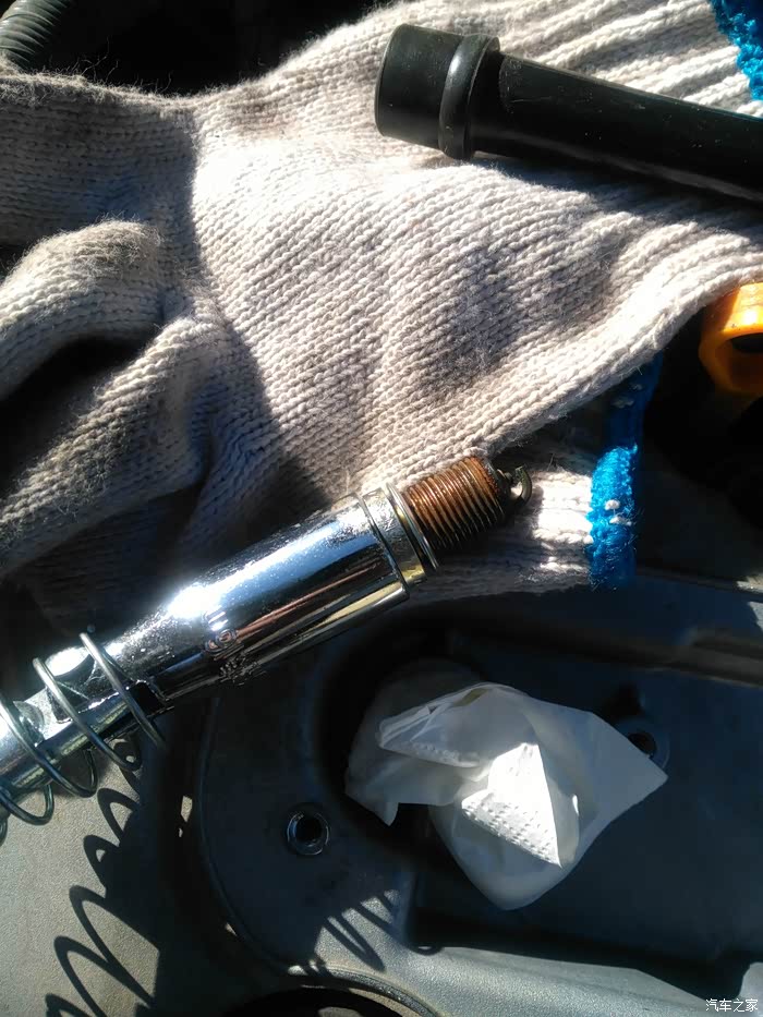

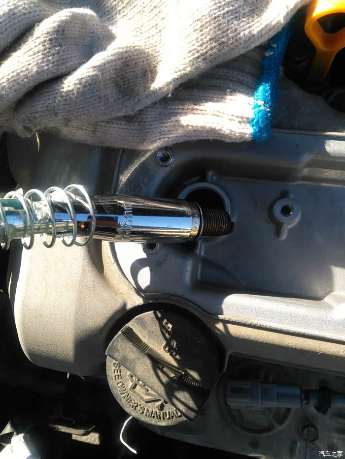

拆。
继续拆。

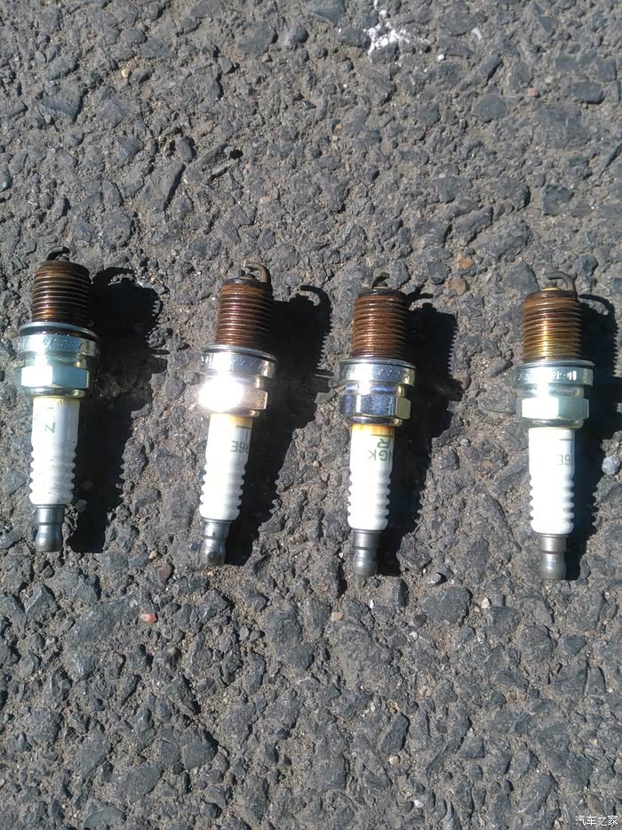

2W多,不算脏。
拆。
看着挺干净。
里面也干净。

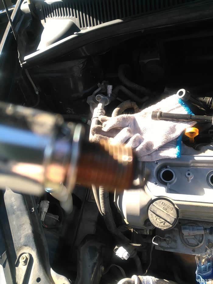

工具很好用。

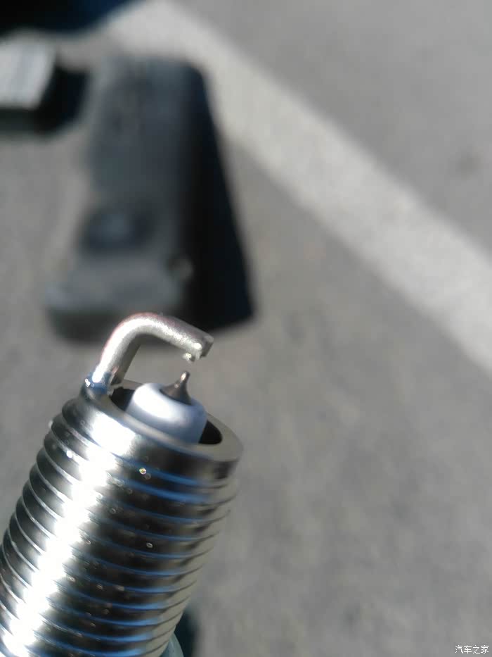

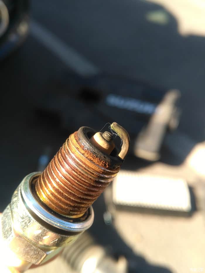

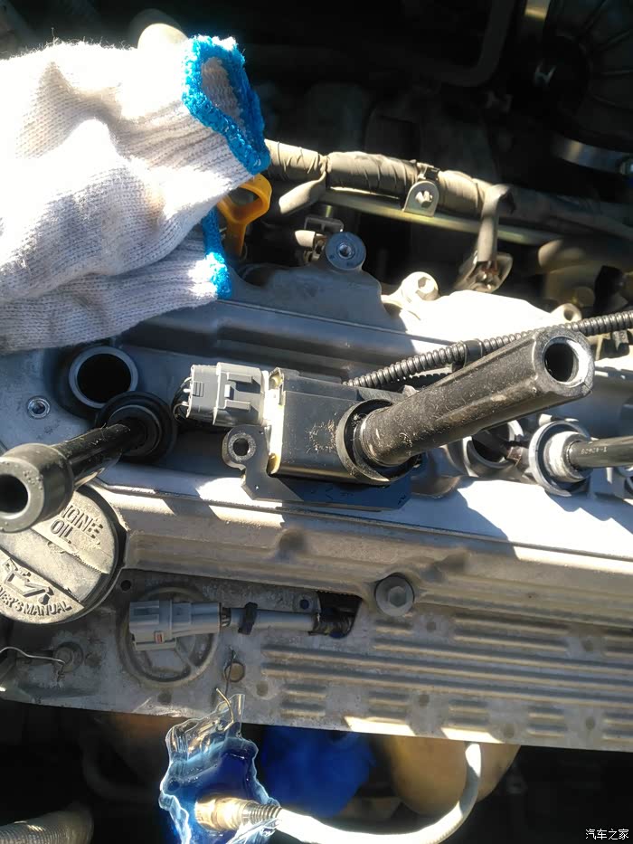

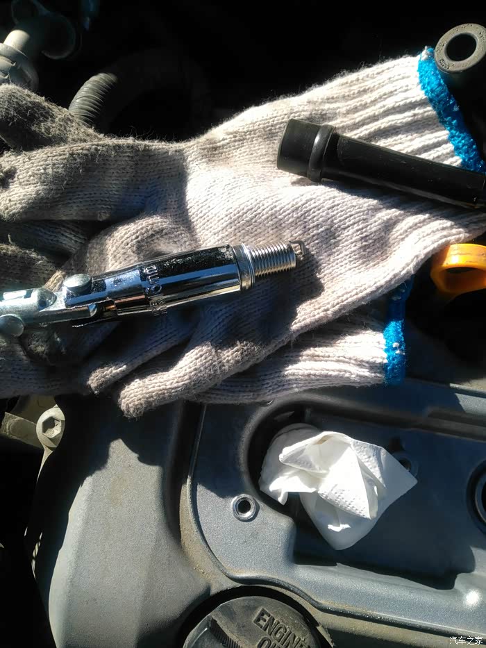

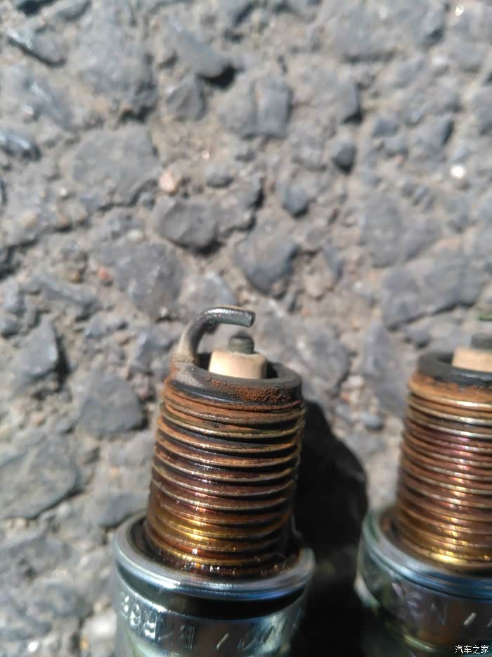

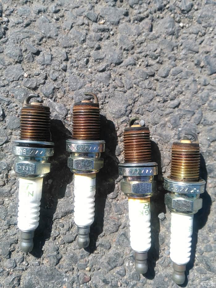

拆下。

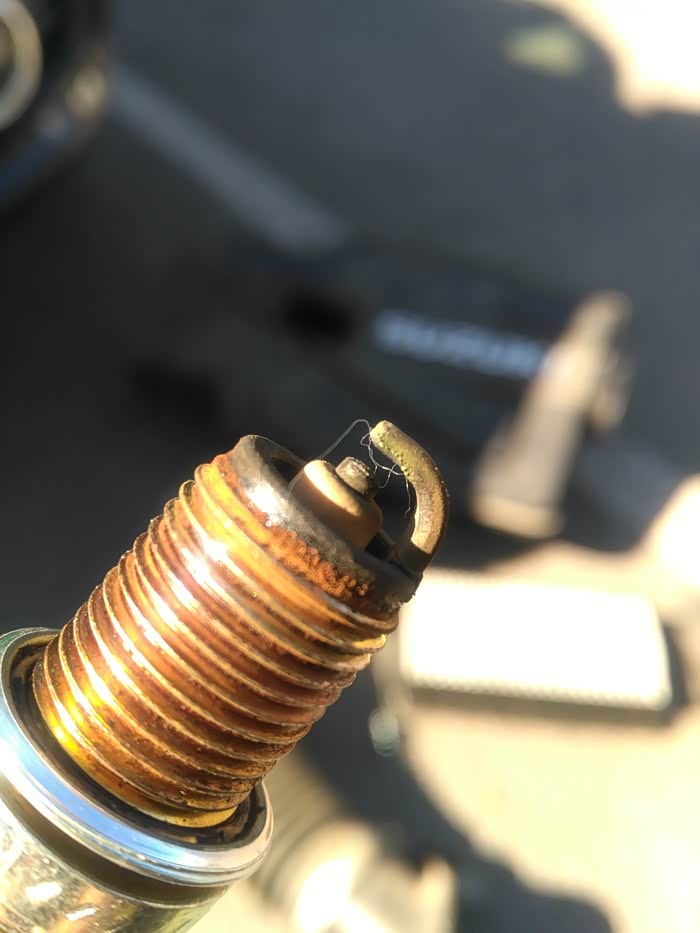

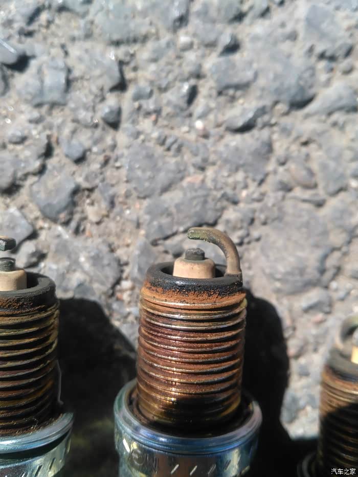

烧的好吗?

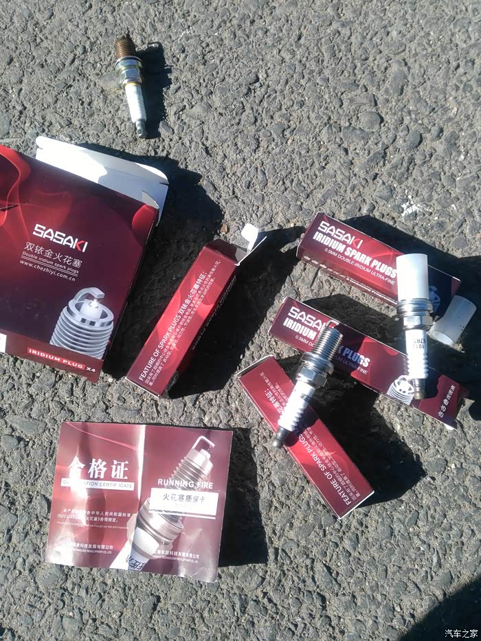

原厂的。
用了2W多。

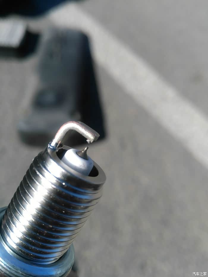

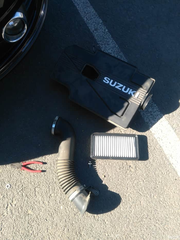

新的。某东200-100活动,90元一套。
看着还行,不知用着怎么样。

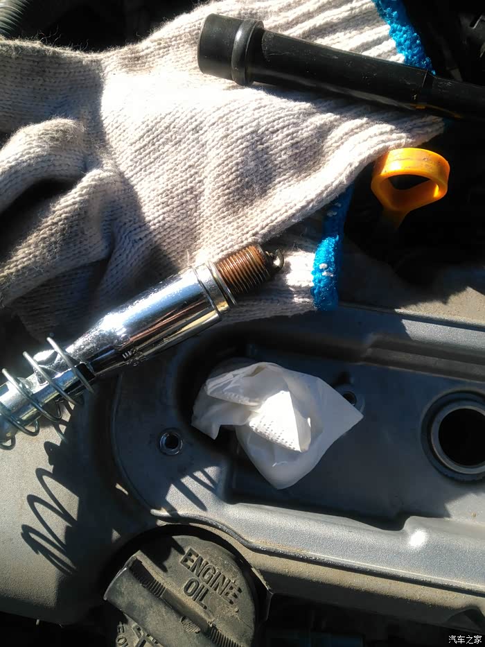

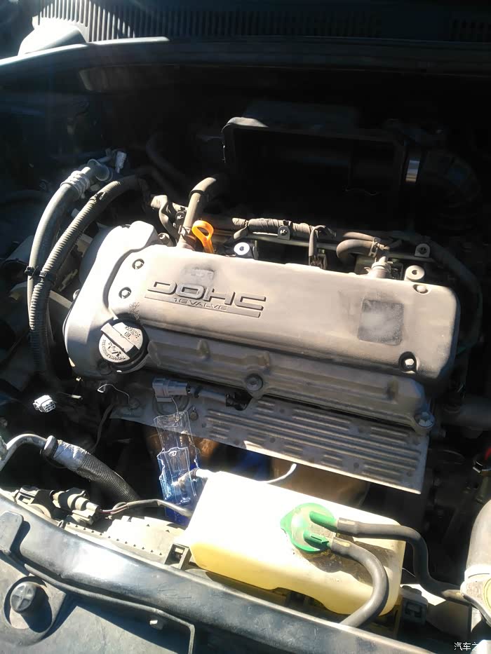

开装。
火花塞装好,完工一项。

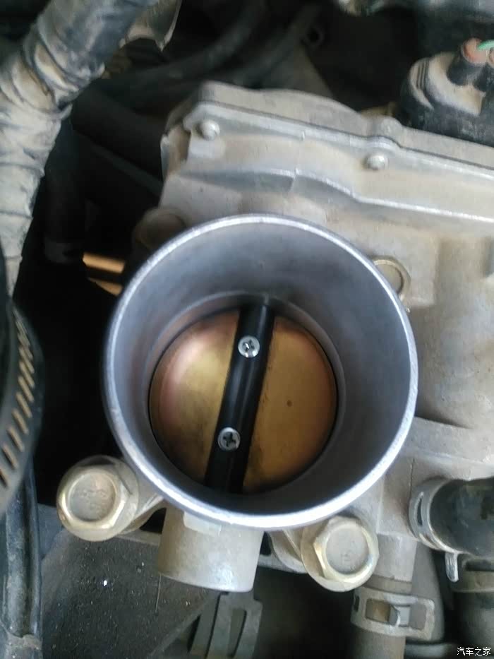

清洗后。
干干净净。
装好,又完工一项。

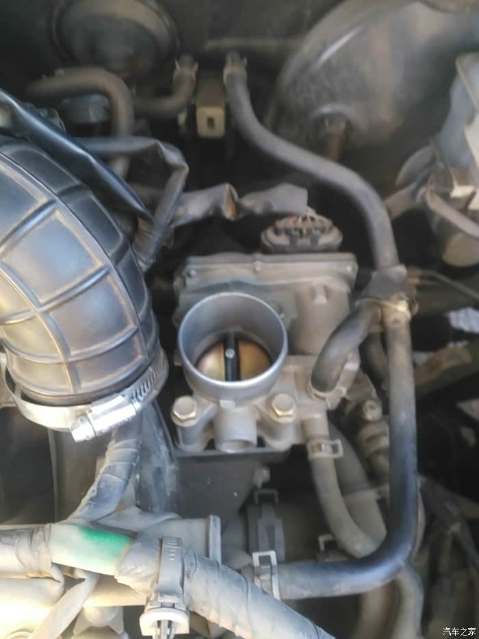

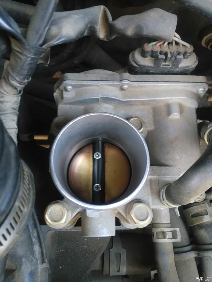

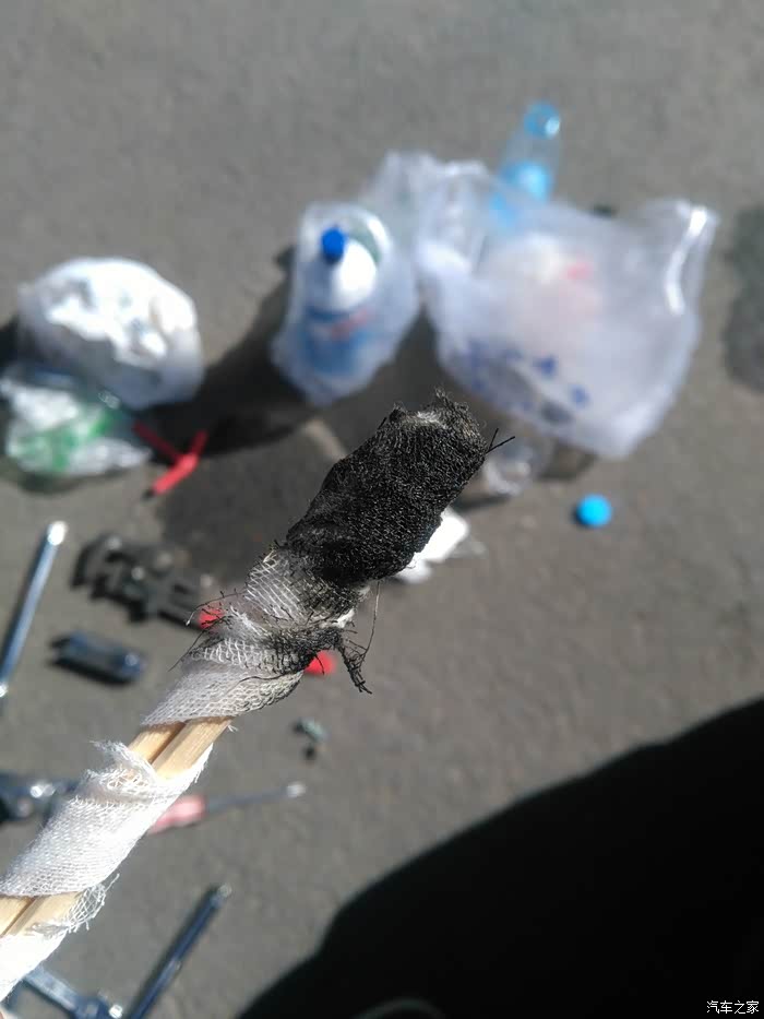

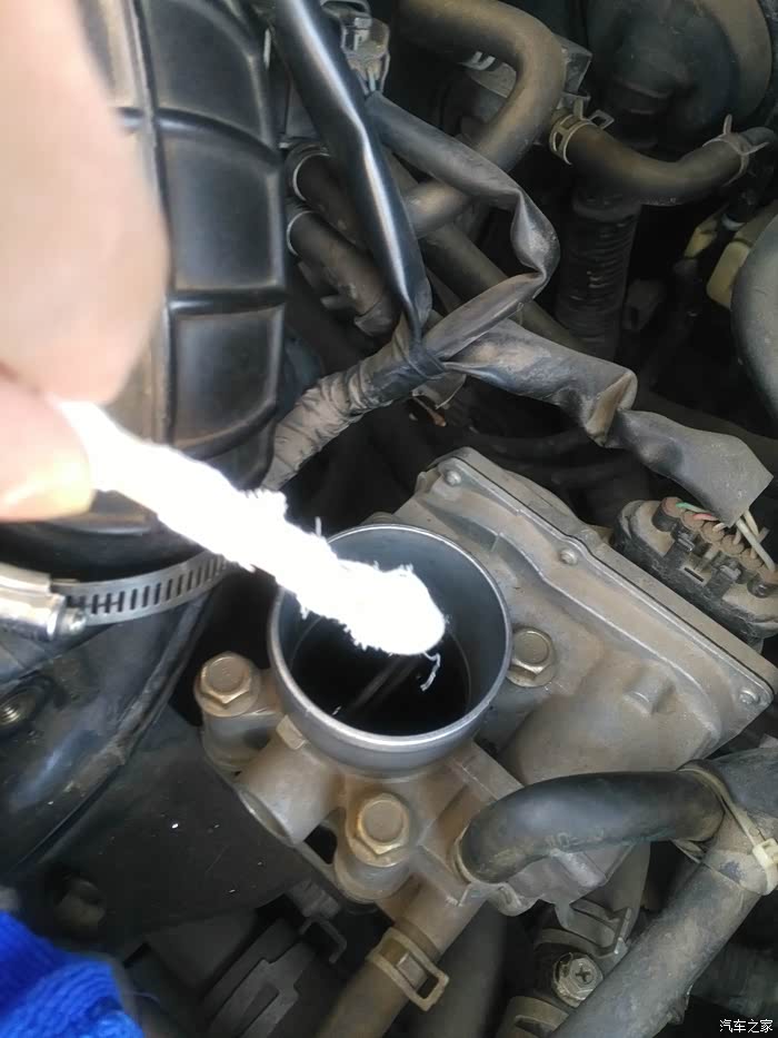

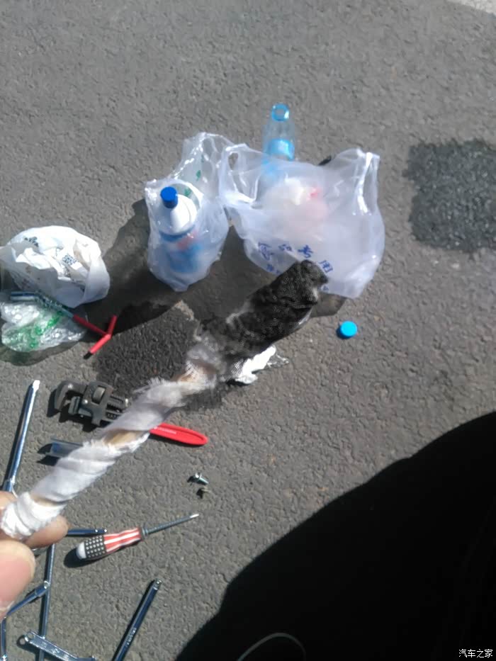

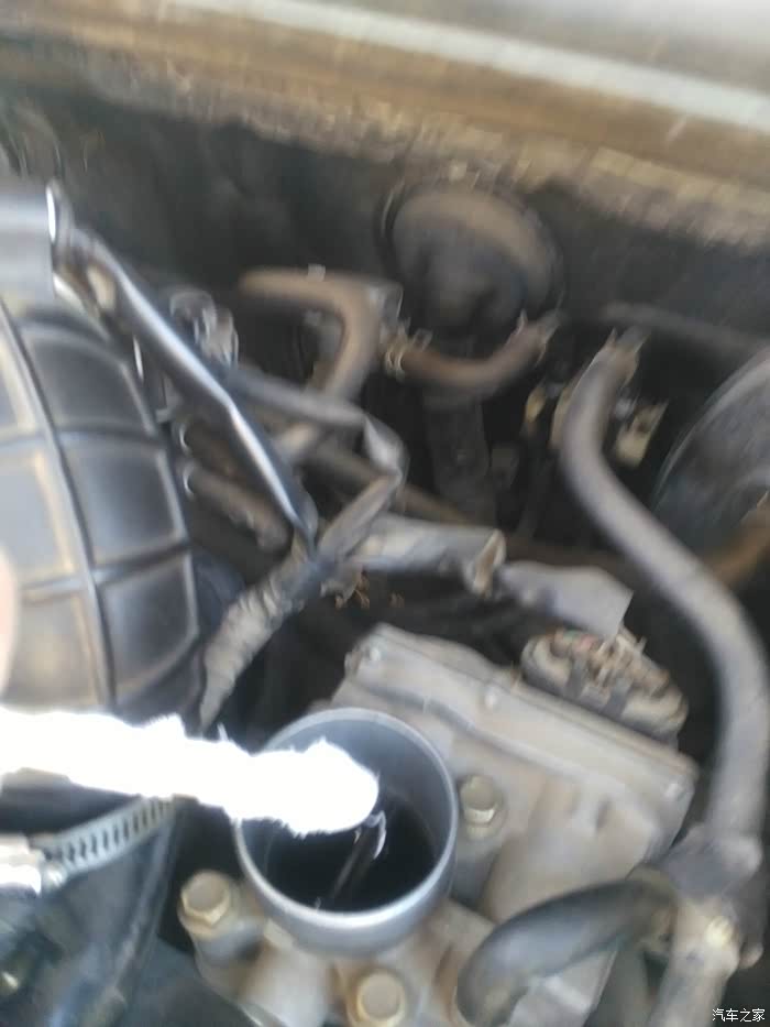

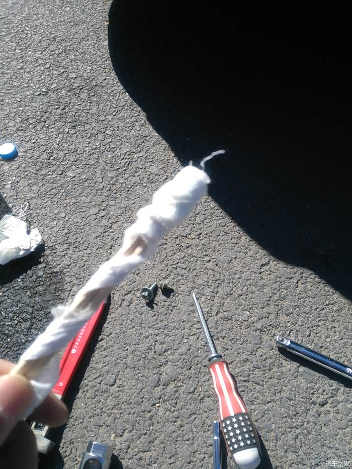

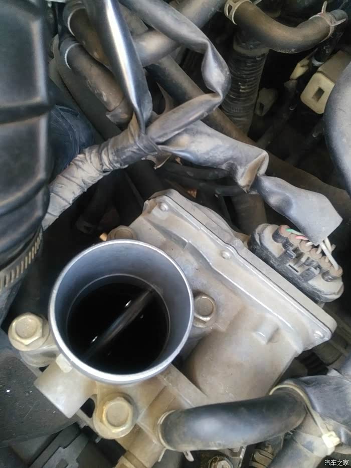

开洗节气门。
化油器的腐蚀大,也用不多少。

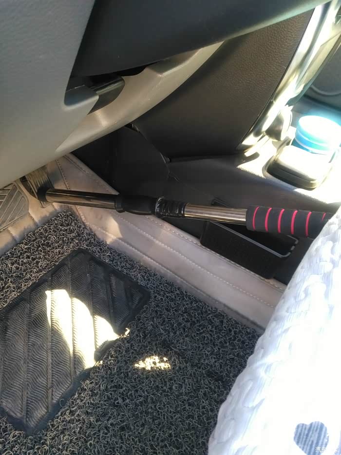

顶住油门,翻版打开。
顶住油门,不用断电。
洗完。
复位。
收工。

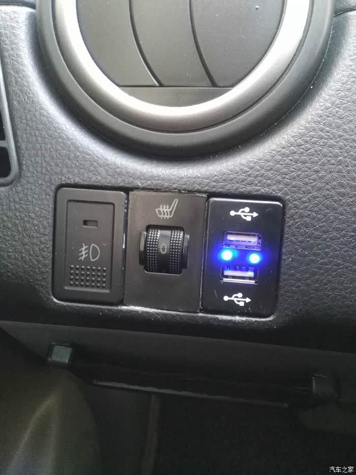

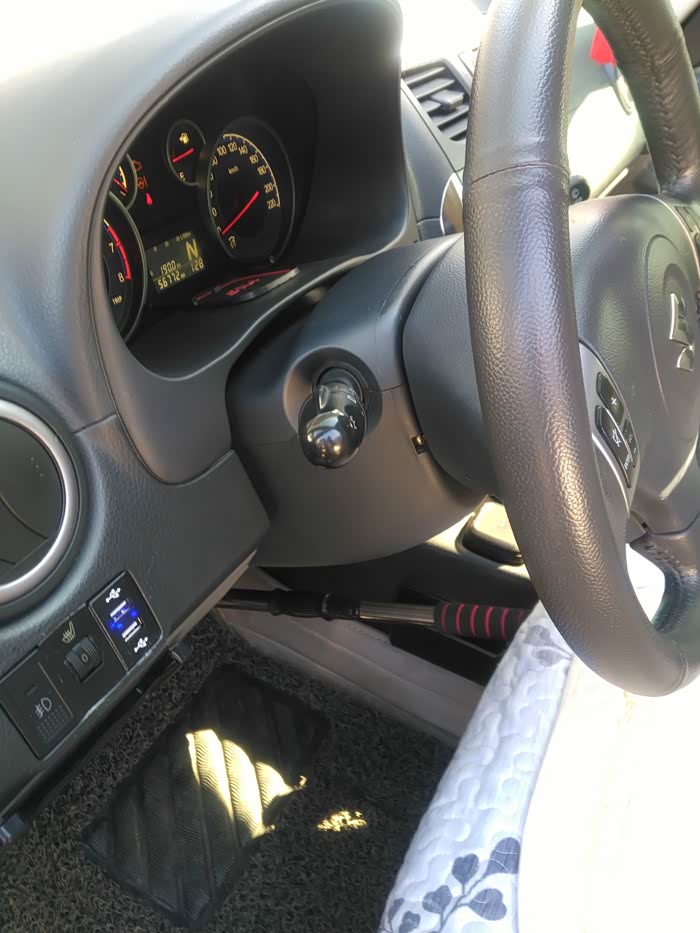

左数1234.
自己加的USB充电。
没换火花塞D档踩住刹车有轻微抖动,换后消失。
跑一段时间看看效果怎样。
