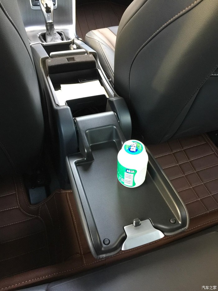

另外发现了个小功能,原来扶手箱盖可以折过来当“头等舱小桌板”。。哈哈,不知道北欧设计师是不是这个想法,不过xc60的盖可以翻折,而且里面有挡板,翻过来也平直,也许还真是设计师的考虑呢。。
