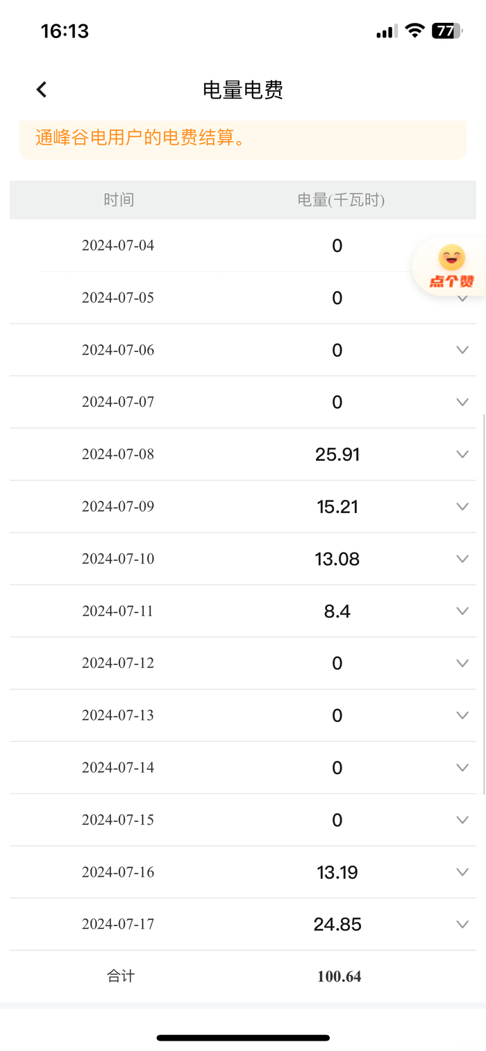

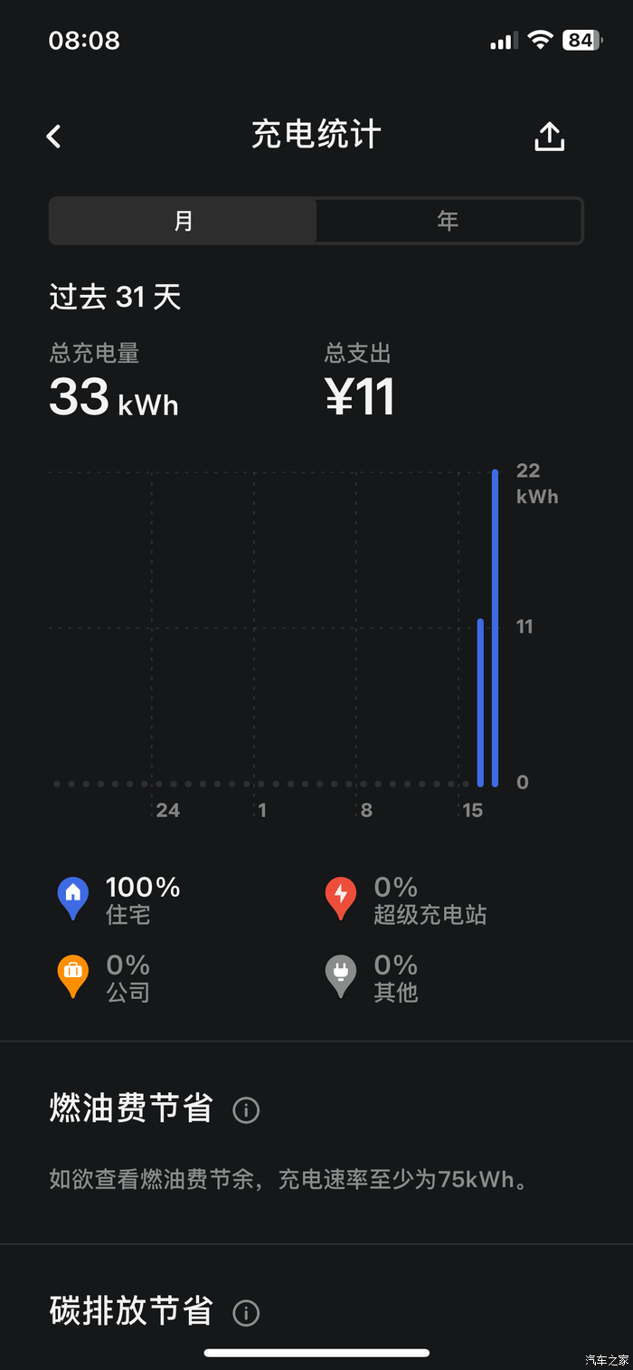

刚提车没多久,做个算术,16号那天刚设置APP的充电统计,当晚充满APP显示充了33度,今天电网能刷出来那晚16号+17号充电合计38度,这样计算就是充电效率为86%;

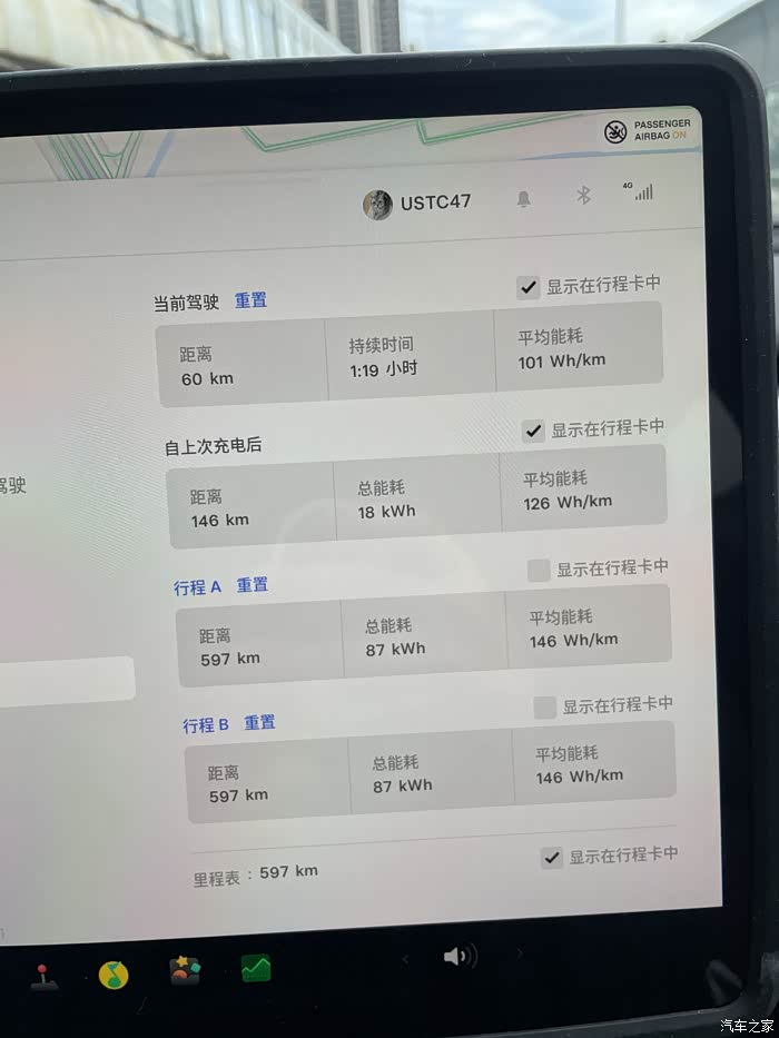

然后大周期计算,因为拿车那天是满电,然后车机显示最后一次充满显示合计用电87-18=69度,而家里电网显示合计为100度,总损耗率为什么会那么大,只能是因为车机计算的电耗仅仅是驾驶电耗,估计我那些停车空调、哨兵模式都没有计算在车机面板里吧。

测试了下32A降低为20A充电,仍旧是86%,所以和家充电流没有关系,下次测试12点才开始充电的效率
