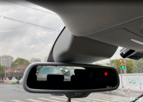

现在回想起来,这是我认为最失败的改装,当时为了改它,还把好好的原车前档玻璃给换掉了;然后实际用下来,车道保持效果却差强人意,尤其是在装了OP设备后,更是让它一直吃灰状态。--》目前它最大的价值就是后视镜上面那块板子比较宽大,看起来高级一点。
奥迪原厂车道保持改装后的后视镜的样子

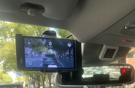

3、新版本奥迪增强版车道保持系统
一起安装Op的朋友从去年就一直在努力研究,想让奥迪B8车子用到更新版本的Op程序,最终在新版本OP程序上实现了对奥迪B8的支持,并在奥迪Q5的17技术/18技术等车型上验证通过,目前已有众多奥迪Q5/A4/Allroad等车友安装使用且好评不断。
奥迪专用新版本Op程序
新版本的Op程序实现了全时置中,无需ACC可独立运行,并解决了老版本程序的缺陷和风险;这版程序也是目前我们正在使用的版本,后续也会保持更新和优化。

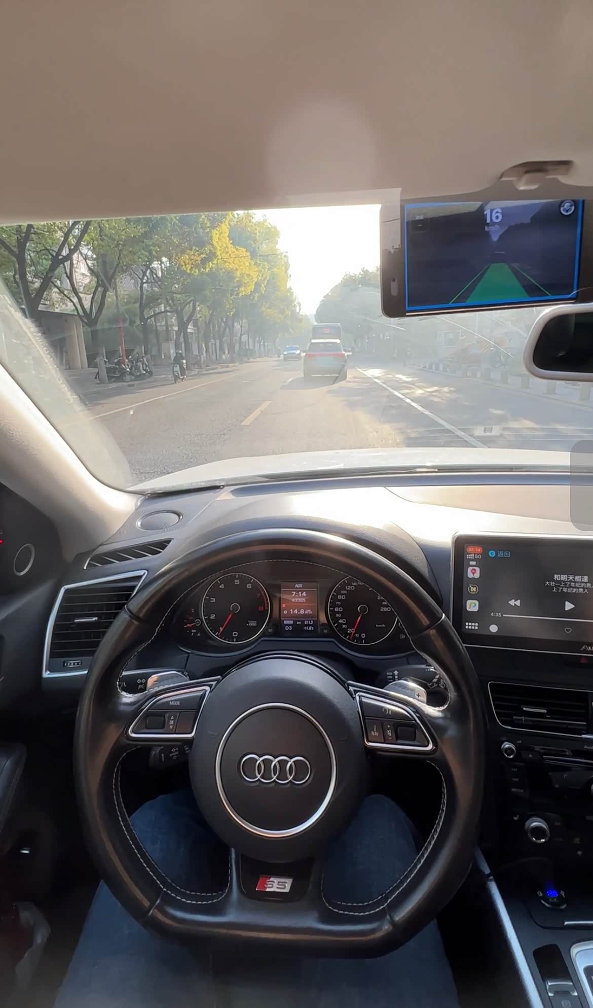

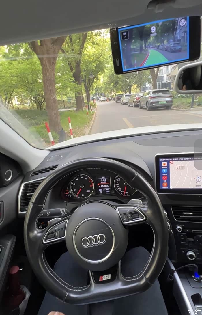

新版本奥迪OP程序:0公里就能启用,车子起步就生效。--》任何道路都可使用,无需手动操作开启与关闭。
新版本程序无需ACC,全时置中,车子起步生效,小区道路都可以用

3、驾驶流畅感。
奥迪原厂车道保持:较好。踩油门加速后,松开油门自动恢复车道保持,但速度低于65就自动退出了。
市面老版本OP程序:踩油门加速后,松开油门大概率能自动恢复车道保持;但会偶发不控车的情况(即:屏幕显示OP生效中,但实际上没有控制方向盘),这种情况比较危险,建议用老版本的车友务必不要方向盘离手,并最好升级到新版本程序。

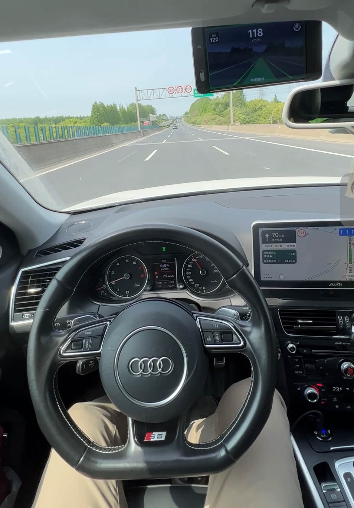

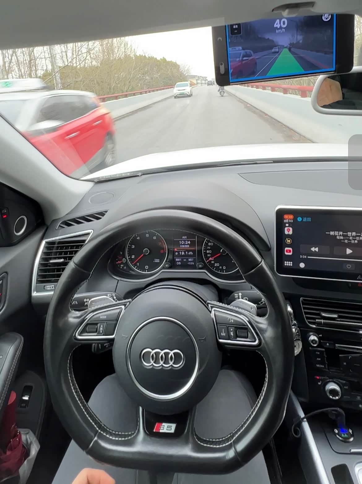

新版本奥迪OP程序:很好。踩油门加速后,松开油门自动恢复控制,且功能稳定。在设置里面,用户可以自己选择是否启用油门取消控车功能。
高速路,很轻松

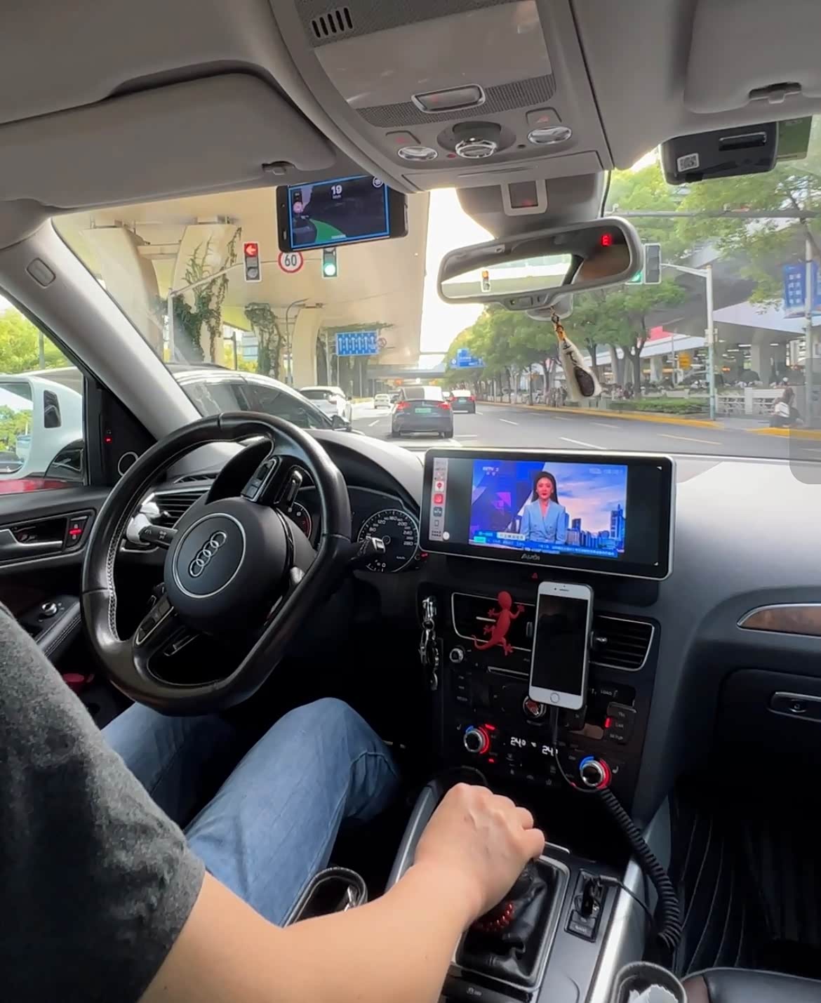

新版本奥迪OP程序:横向控制有DEFAULT、INDI、LQR,驾驶风格有积极、标准、舒适;可以多种方式组合出最适合自己的模式。并且我们优化了算法,加大了转向力矩,增强了过弯能力等。
红绿灯可以自动转弯

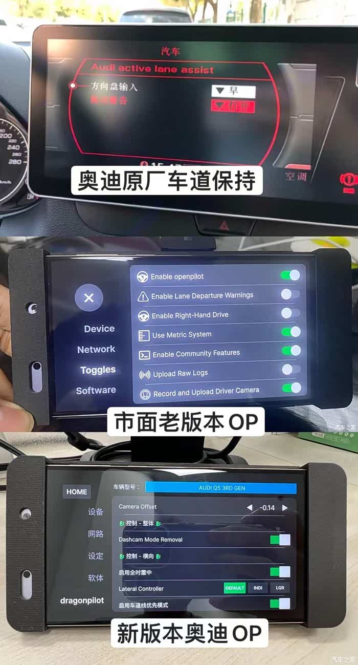

7、功能开启操作方法及程序界面。
奥迪原厂车道保持:在Car车机里面调整设置,选项不多;转向灯杆顶端的按钮来开启功能,开启后车速达到65以上生效(仪表盘车道保持标志为绿色),低于65则自动失效(仪表盘车道保持标志为橙色)。
市面老版本OP程序:在OP的屏幕上进行设置项调整,可调整的设置项不多;跟随ACC同步生效与退出。程序设置项及报警提醒等,都是英文。若车子在车道不够居中,要想调整相机偏移量,需SSH进到系统内部命令行修改程序代码来调整,很麻烦。
新版本奥迪OP程序:在OP的屏幕上进行设置项调整,通过定速巡航手柄或ACC控制手柄来开启功能。相机偏移量可以界面上直接设置,还有很多设置可以在界面上操作,而且界面及提示信息都是中文,简单清晰易懂;功能全面优于老版本OP。

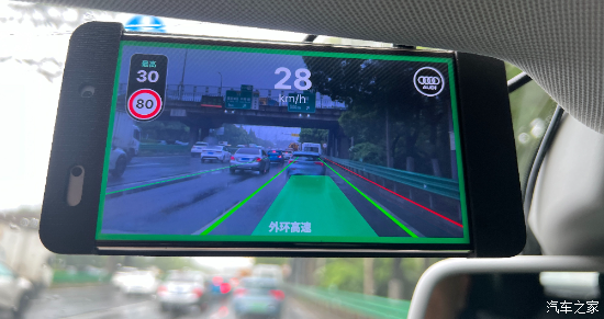

新版本奥迪OP程序:会持续完善版本,并增加新功能。--》 2025年劳动节新上功能:地图服务(可显示道路名称及限速),行道线加粗显示,息屏运行。目前在研究更多新功能中。【改装折腾】老Q5玩智驾之4:三项新功能助力五一出行
2025年7月新上功能:增加更多奥迪车型支持。自动重置方向机6分钟锁(Lateral Control Timebomb)。升级Lateral Controller的DEFAULT模式的算法,增大了转向力矩,强化过弯能力,让方向盘更跟手,加快变道速度,改善低速转弯过度现象等。 增加知识库二维码。系统运行界面,增加奥迪专属logo。 系统启动界面,优化成红色的奥迪专属logo。【改装折腾】老Q5玩智驾之5:六项奥迪专属优化,助力暑期出行666

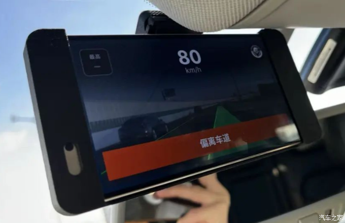

市面老版本OP程序:有车道偏离预警功能,若偏离车道会通过声音和图像提醒驾驶员(可在选项控制是否开启本功能)。
新版本奥迪OP程序:比老版本能力更好,内置了更新的Ai模型,模型更智能,车道居中性更好,优化了走线和过弯。
偏离车道预警

新版本奥迪OP程序:有。在界面上的设置里面增加了开启或关闭的选项,用户可以自己选择是否开启。

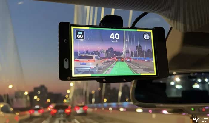

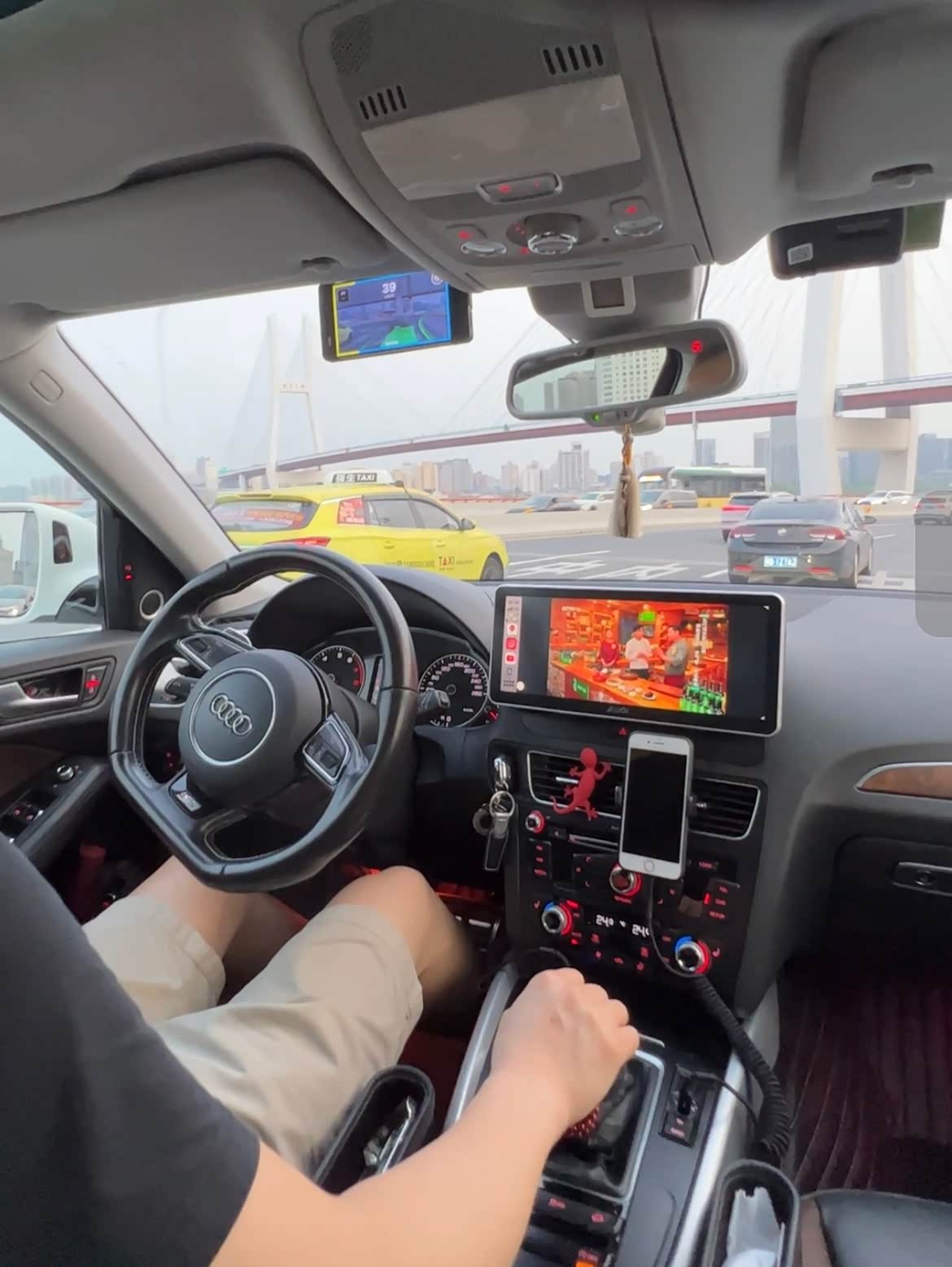

新版本奥迪OP程序:我们加大了转向力矩,增强了过弯能力。实测上海南浦大桥近2公里的连续转弯可以正常顺利通行,老版本当时也试过,无法顺利跑完,中途必须人工接管。
南浦大桥连续弯顺利跑完

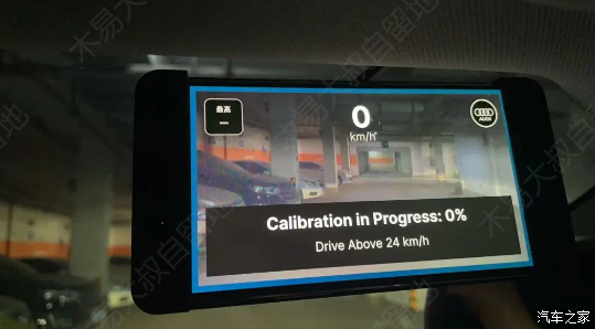

市面老版本OP程序:简单,无需额外花钱。首次校准:首次开机会提示校准,然后按提示保持车速超过24,路上随便开几百米就自动完成校准了。再次校准:手机开机的情况下,拔掉尾插(尾插只是数据通道,不通电),然后点击重启,重启完毕后,点击校准后面的reset,然后插上尾插,就会提示校准,然后按首次校准的方法操作即可。--》变更安装位置,通常需要重新校准。
新版本奥迪OP程序:简单,无需额外花钱。类似老版本,且优化了再次校准的操作,不需要拔尾插,只要点击reset,重启设备就会进入校准界面。
Op设备校准界面

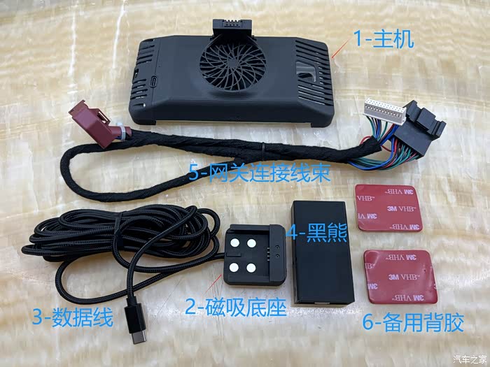

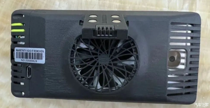

新版本奥迪OP程序:全面采用一加设备,且是磁吸款底座,非常方便取下来,可以在太阳暴晒停车时把设备取下来放手套箱。采用耐热材料外壳,全面更新热管理控制系统,夏天冬天两个模式,一键切换,风扇安静无感。
新版本奥迪OP程序的硬件设备
全面更新散热管理控制系统(大直径风扇?大散热片?全新设计散热控制器?调速固件曲线等)
