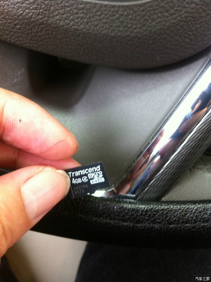

原厂路畅导航的TF卡是4G的,已经满足不了现在的需求了,现在的导航内容已经超过了4G,也就是说已经放不下了,之前我用手套箱里的UBS接口用导航,但是每次使用多要设置路径,而且UBS手套箱那的读卡器因为大电流冲击很容易坏,已经坏了2个了,所以今天利用时间直接把SD卡放到了机子里面,

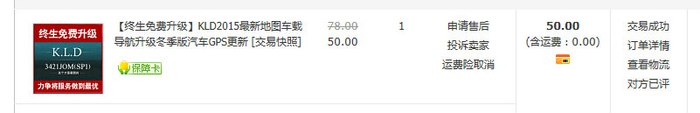

导航我是在X宝买的永久更新,最新地图,

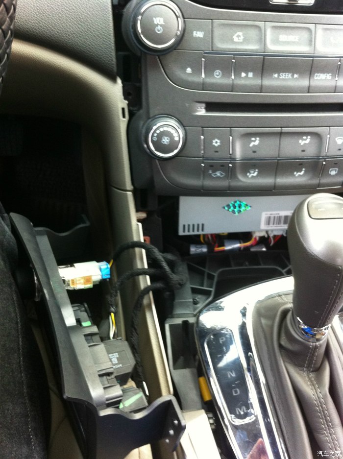

拆解中控只要拆开最下面那个模块就好,就是带雷达的那个模块,在拆模块之前先要拿掉中控盖板,

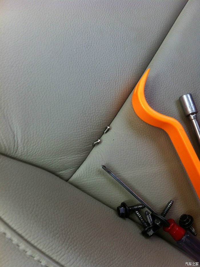

拆这个螺丝要用到的工具有7.5 的小套筒,和梅花小起子一个

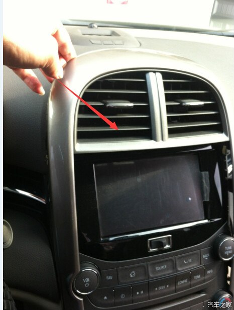

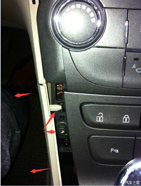

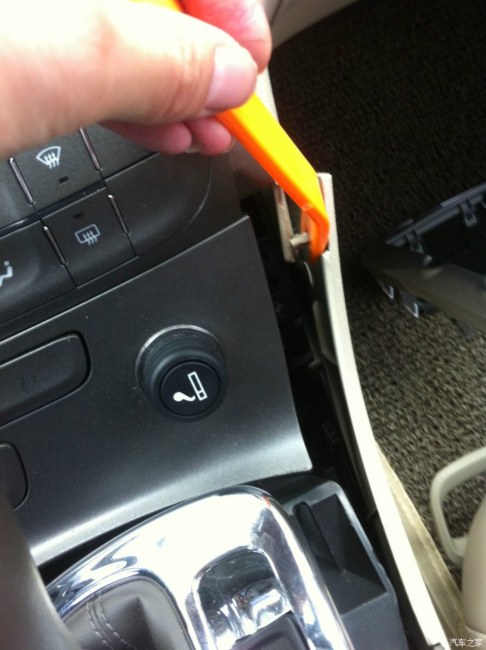

首先先翘开档位上面的盖板,才能拿出中控盖板。档位盖板的卡扣在4个角,用工具在4个角翘下就出来了,不会坏的,东西很牢固

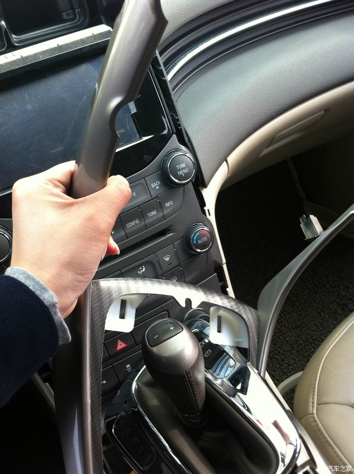

撬开这个档位盖板以后就然后拿掉中控四周的那个盖板,往车尾方向用力就出来了
用力掰开就好,然后从档位那拿出来,穿过档位杆拿掉中控盖板。档位盖板可以不拿就放那就好,记住边上垫上毛巾以免刮花扶手箱前面那的塑料面板。

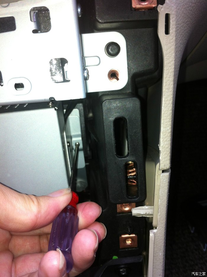

拿掉这个就可以看到里面的螺丝了一边2个螺丝总共4个,只要拆最下面的就可以上面的不用拆

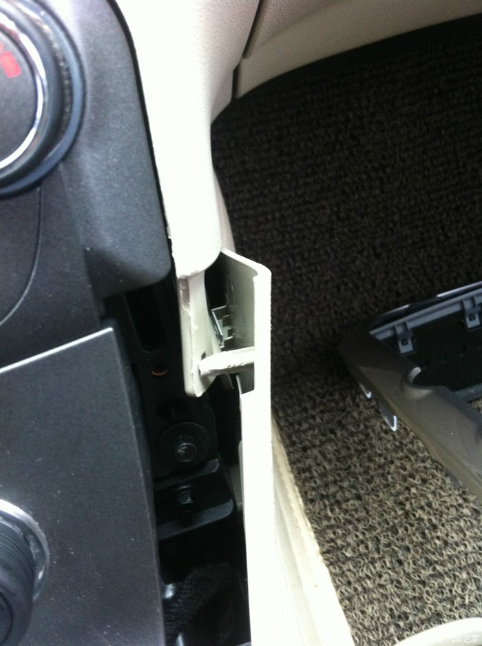

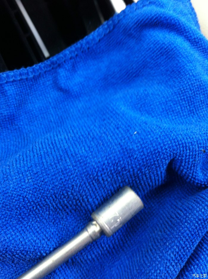

拆螺丝的时候千万要注意不要掉下去了,万一掉下去了用力掰开侧面盖板就好,就是中控2边的驾驶员和副驾驶员的盖板,扒开以后用手就可以捡到下面的螺丝,当然能不掉下去最好了,也可以在下面塞毛巾防止螺丝掉下去方便拿回来
拧的时候最好把2侧盖板稍微向外板下,所以空间大些方便操作,螺丝拧开以后用工具把盖板顶回位,以免长时间翘那导致盖板变形
瓣回去的时候有点重,可以利用工具顶下就回去了

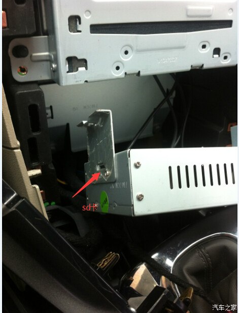

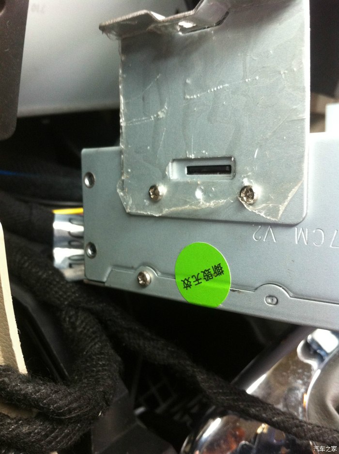

拆开螺丝以后拿掉最下面的模块盖板就可以看到里面的导航模块了,对了就是最下面的那个模块,TF卡就在驾驶员那侧,因为空间太小不拆出来按不到TF卡
拆这个模块需要用小起子,螺丝太细了,最好用带强磁力的起子那2个螺丝能吸住拿出来,螺丝很小,拧的时候要小心,心里没底的可以折张纸片顶在螺丝下面位置,螺丝万一掉下来就掉纸片上。
拆开螺丝就可以拿出导航模块了,SD卡就在驾驶员边上一侧,如果你手够小不拧模块下来也可以,SD卡往里按下就能弹出来在按下又是进去,
原厂的TF卡是4G的,已经满足不了需求了,更换新的TF卡8或16G的进去就可以如果想一劳永逸也可以在这地方插SD卡延长线到手套箱方便以后更新用,

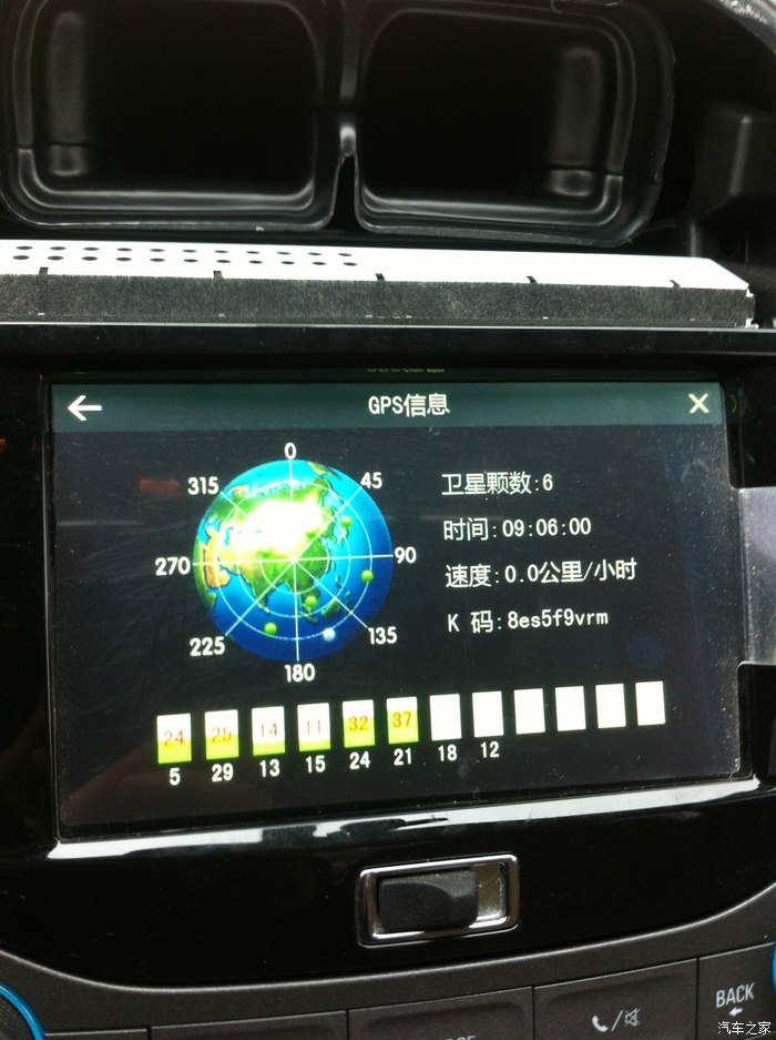

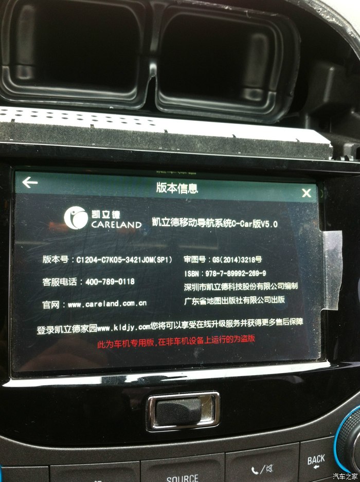

换上新卡后,先设置下新路径,然后打新地图,看看效果,能搜到星正常使用,一切就绪就可以装回去了
地图是最新的,装机子里面以后不会因为电压过大而导致SD卡读卡器经常坏,模块里是有电压保护的
