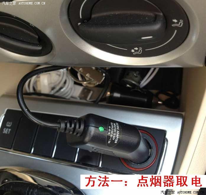

    一、点烟器取电
    该方法最为简单,但缺点是电源线有外露的地方,且占用了点烟器插口。此外钥匙开到ACC时,行车记录仪即开机,但点火瞬间点烟器断电,会造成记录仪重启(带电池的记录仪除外)。

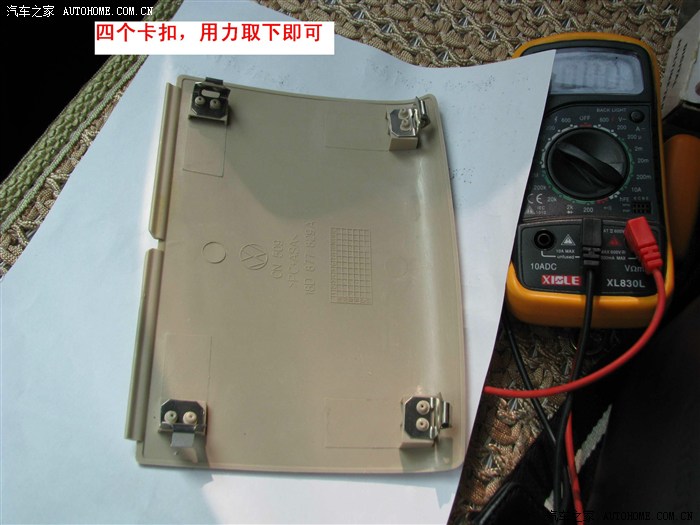

    首先取下顶灯天厨控制面板上的装饰面板:
     四个卡扣,直接稍用力拆下即可:(旁边的万用表等会及派上用场)

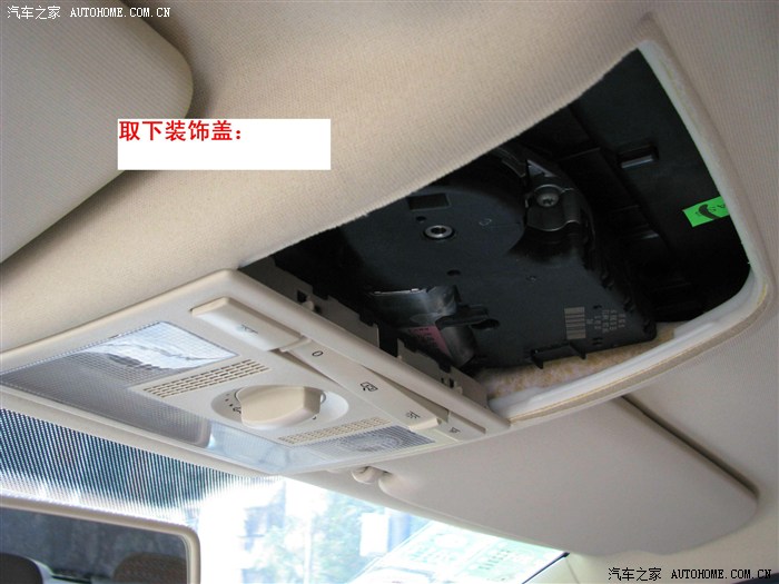

     再取下天窗顶灯控制面板,都是卡扣,用力往下掰即可:

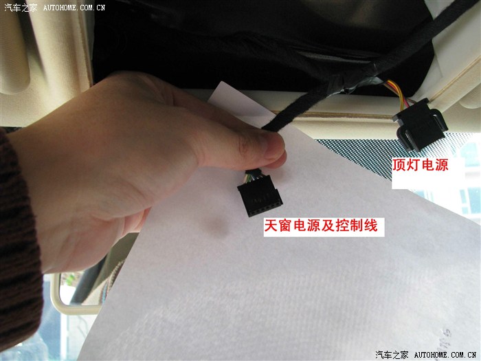

     有两个接头连接在上面,取下之,其中三线插头为顶灯电源,六线插头为天窗电源及控制线(忽略我的手)

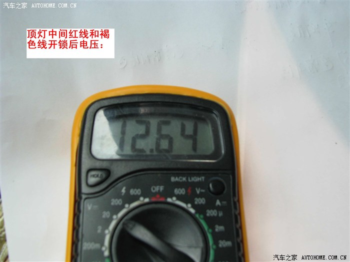

     有网友从三线接头中间的红线和旁边的褐色线取电,经测试,这两个接口开锁后是12V:

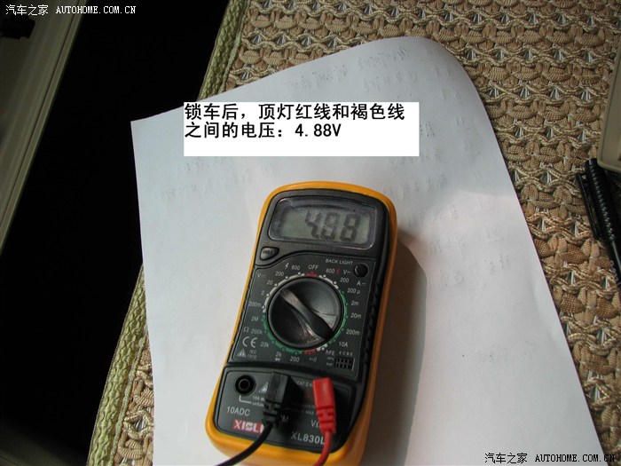

     但锁车后过一段时间后,该两个接口仍有4-5V的电压:
     PAPAGO!取电线上面有一个12V5V的装置,输入电压需9V以上,故锁车状态下,不能达到记录仪的电源要求,所以记录仪会关闭,但这两条线总有4-5V的电压,作为行车记录仪取电,是为不妥。
    三、天窗电源取电
    上面提到有两个接头,其中六线的即为天窗电源及控制线。经测试,2号线5号线之间,ACC打开后电压为12V,点火(启动发动机)不断电。关闭发动机,取出钥匙均不断电,开一下驾驶室门及断电。基本上符合行车记录仪取电的要求。
    但该方法接线不方便,需要破线。

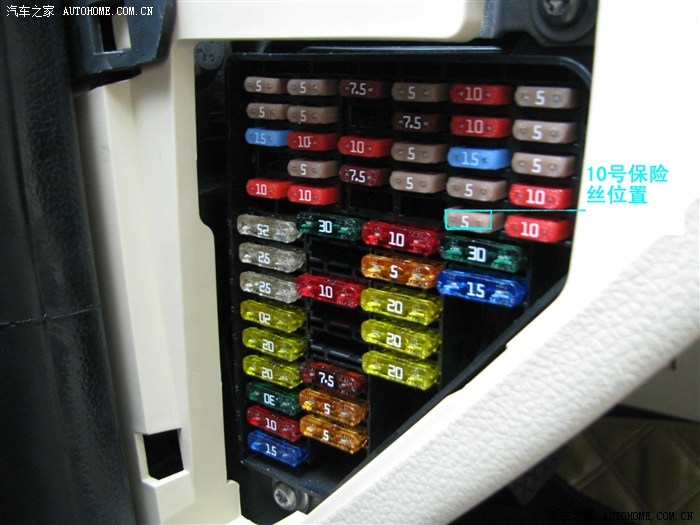

    保险丝盒里面有众多的保险丝,其图标、安培数及文字说明请参见我另外一个帖子:
    http://club.autohome.com.cn/bbs/thread-c-614-19395427-1.html
  (技术资料-朗逸保险丝图标,保险丝安培数及保险丝配置说明)
     经本人多次屡次试验发现,保险丝一般有下面几种情况:
     1、保险丝是常电,如8号雾灯开关保险丝、19雨量传感器保险丝、32远光灯瞬时接通保险丝、353637玻璃升降器保险丝、27号自诊断接口保险丝。

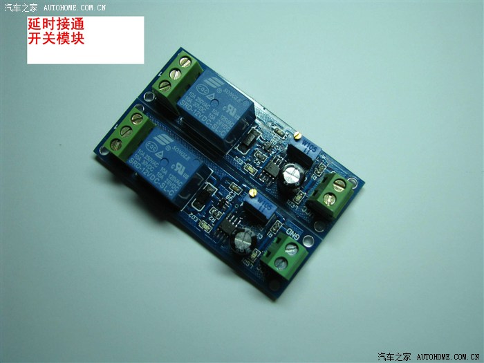

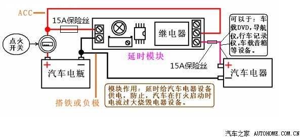

     2、保险丝在打火时会瞬间断电,如33号点烟器保险丝、13后视镜加热保险丝、31车灯开关保险丝。点火时会瞬间断电,容易造成记录仪重启(带电池的记录仪不在此列,但行车记录仪位置一般温度较高,使用电池不安全),查找万能的网络,发现有一种延时接通开关,某宝购回备用。
    该开关的接线图:
    参见帖子:
    http://club.autohome.com.cn/bbs/thread-c-413-17364547-1.html
    但该模块没有外壳,且不方便安装。
    311号自诊断接口保险丝,ACC通电,打火不断电,熄火断电,但断电后仍有0.05V的电压:
行车记录仪保险丝盒终极取电方法,开ACC通电,打火(启动)不断电,拔钥匙即断电
     经多次测试验证,发现10号保险丝:开ACC后电压12V,点火不断电,熄火不断电,拔出钥匙即断电。满足记录仪取电的要求。

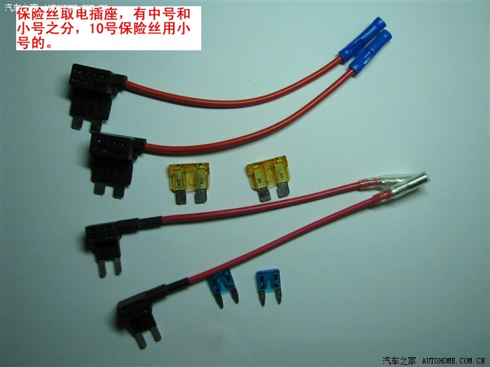

     某宝购回保险丝取电插座,取电方便安全:
     即可从10号保险丝取得记录仪所需电源的正极。

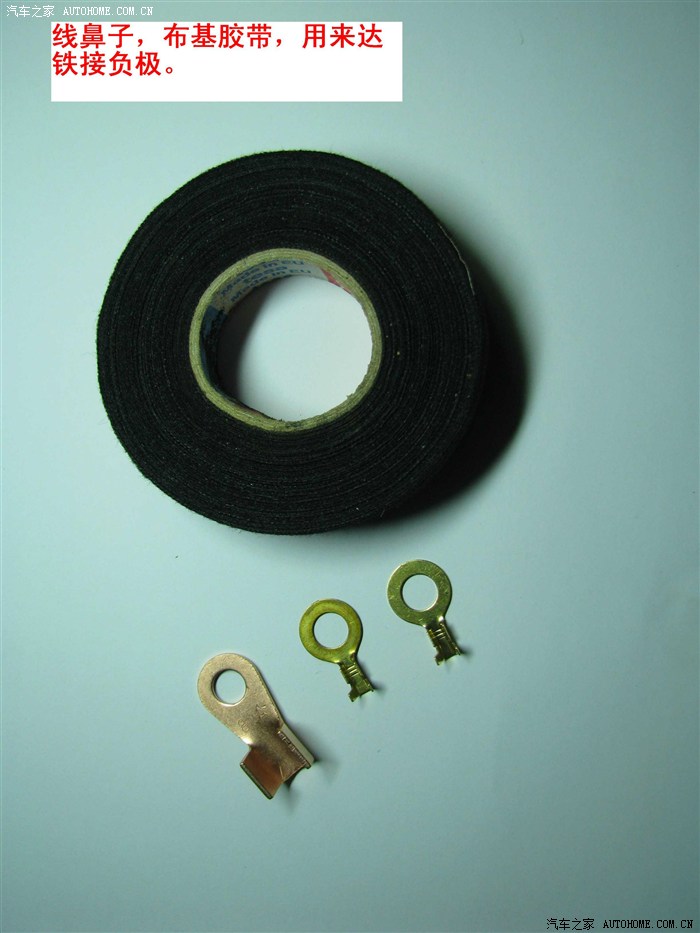

     负极达铁即可,购回线鼻子:
