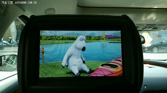

前面放的DVD,后面是插在后面usb里的照片
后面不能显示导航,我想如果有线的话可能也能同步到后面呢
mp4格式可以在后面播放,但一定要带耳机才行,太麻烦

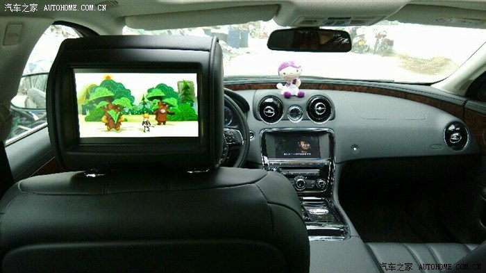

前面播放DVD,后面播放usb里的动画片

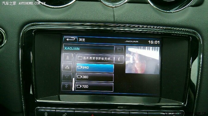

前面的读不出usb里的mp4格式文件
自己转的,720p的播放不了

接下来上图:       葫芦娃来了,已经珍藏好,我儿时的记忆,让儿子稍微大点也看一下这部国产经典动画片。
倒霉熊,在车里看这个应该轻松,没有对话,又搞笑。这些都是我直接从网上下载的mp4动画片,不用转可以直接播放。

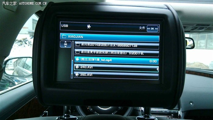

优酷转的mtv,里面有三个选项,还有一个自定义。其中800X480的可以播放,再大的我也没试过,各位车友如果想看更清楚的,可以自己试试看

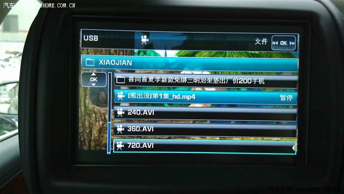

这个我是看完的。九分多钟,一点问题都没有。
文件大概是三四十兆。
我转的电影,720p的。花屏,有声音
同一部电影,480p的就可以播放。不过我没看完,就快进快一下,没有发现问题。
我转的就是这部电影,转完后比原文件还大。有921兆
