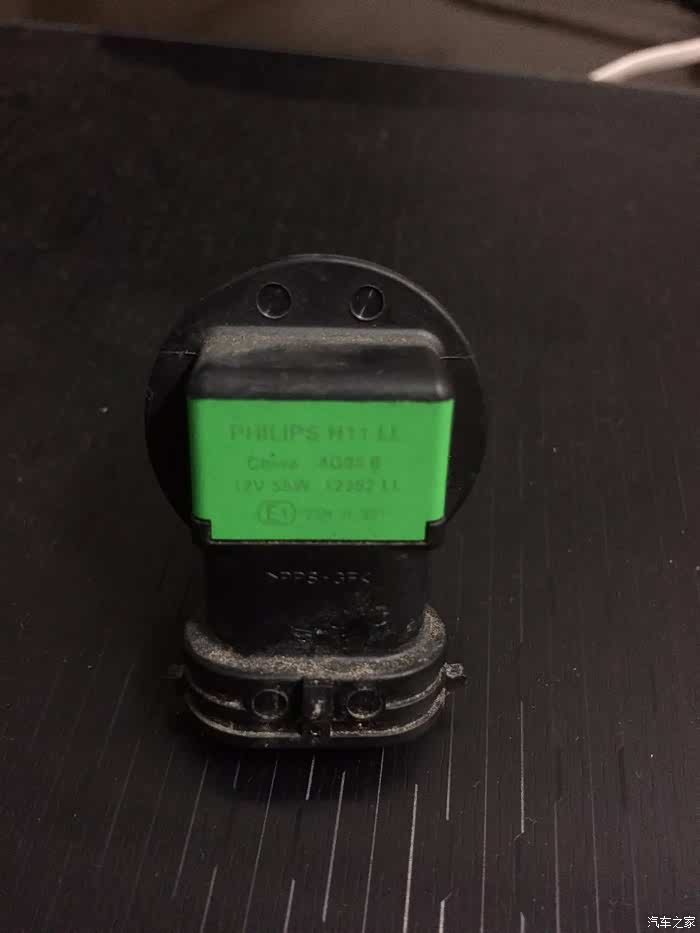

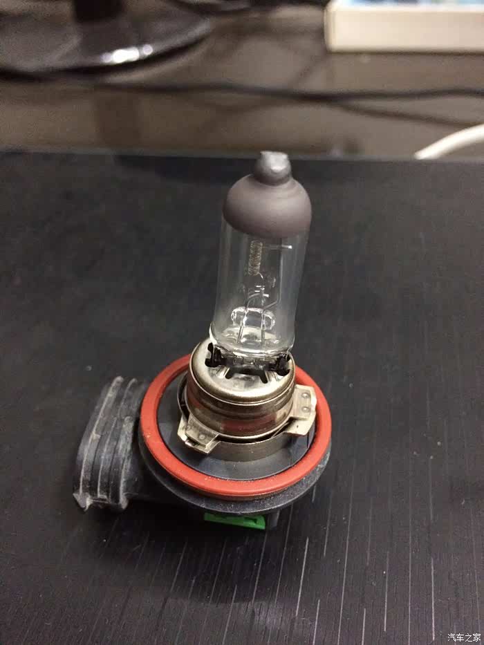

原装飞利浦近光,服役3年

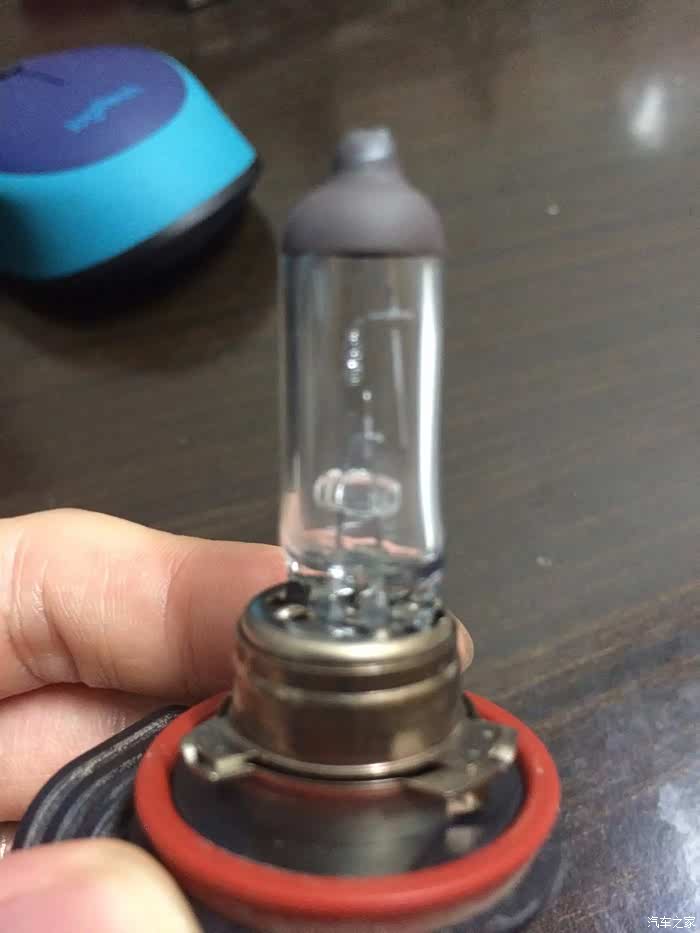

H11,记住这个型号,近光必须是这个 12V 55W

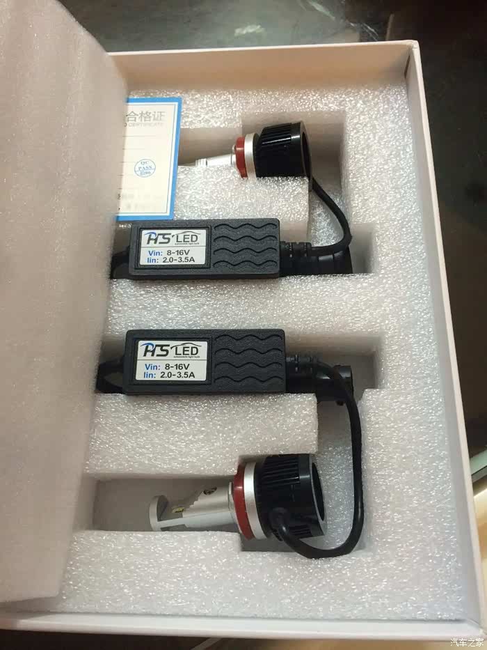

登登登。。猪脚出场。。。包装细节

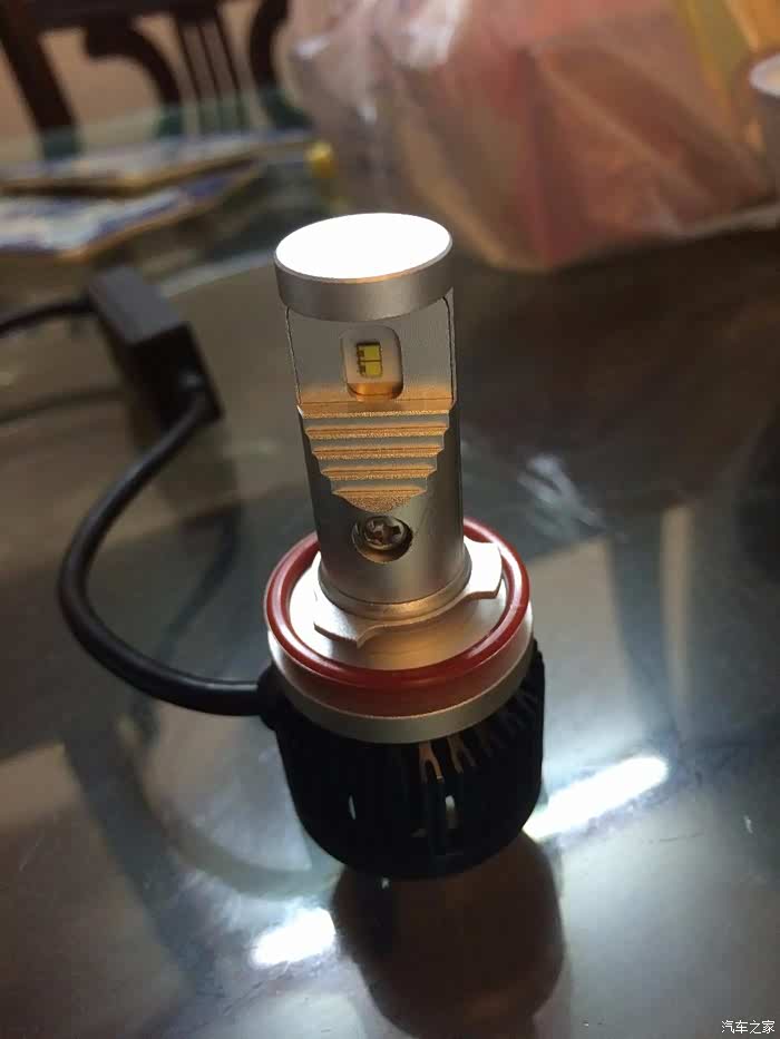

灯珠只有2片。。工艺还不错,灯珠注定了价格,岩崎的是4灯珠的

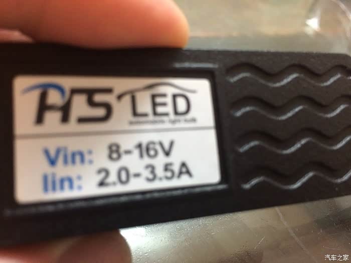

26W 9-16V 5500K 寿命50000小时 2.0-3.5A

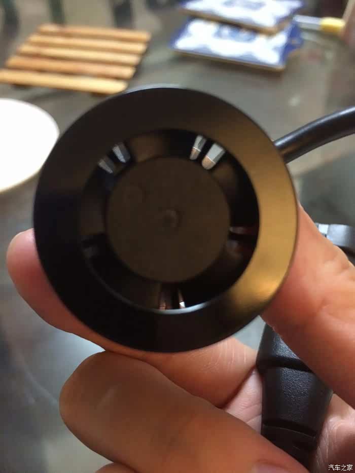

风扇~~~~~~~~~~~~~一通电就刷刷刷的声音

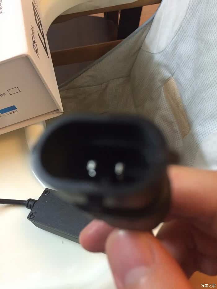

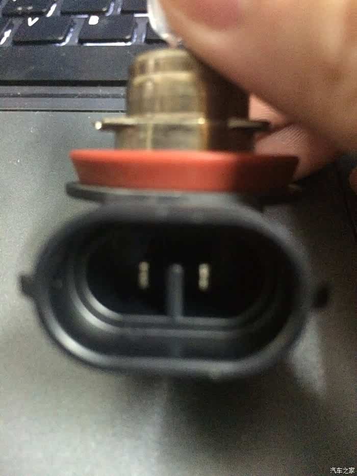

插头照

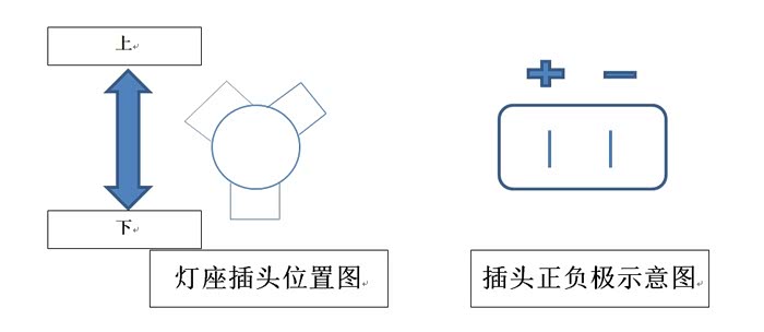

这里我自己画了一个图,首先是灯座的插座是有三个突出的角,插进需要先对准才能插进去,然后再拧,而且,这三个角是有一个大一点,2个是小一点的;另外一个图是插头是分正负极的,左正右负,才能通电,如果插错了可能就不会亮了,客服说不会弄烧,只不过不亮而已。

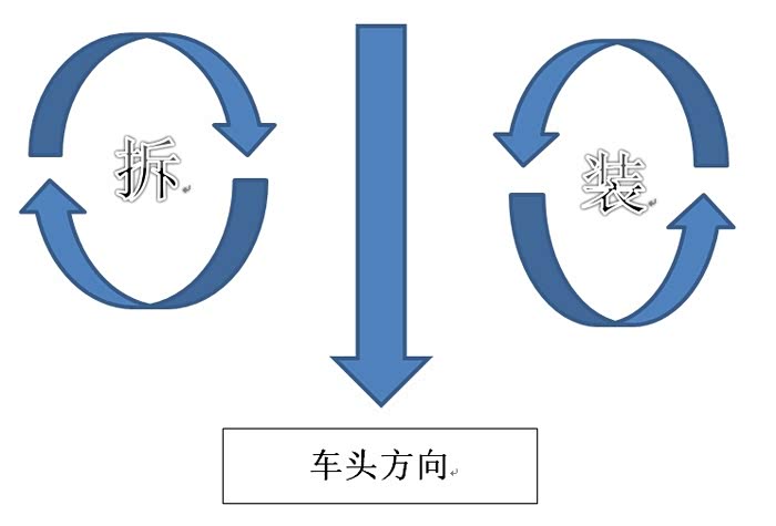

如图示意,对着车头需要向右拧(顺时针)是拆的,向左拧(逆时针)装,对准插头的空位插进去后按照图示就可以装上,拧的时候你会感觉有阻尼的就是操作正确了

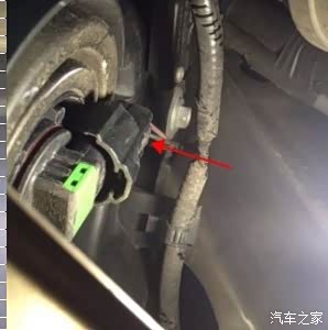

好了,纸上谈兵时间结束,动手的时候,先找到左近光灯是哪一个,就是绿色的那个,箭头指着的就是电源线,把他拔出来,按着卡扣往下拽,就行了

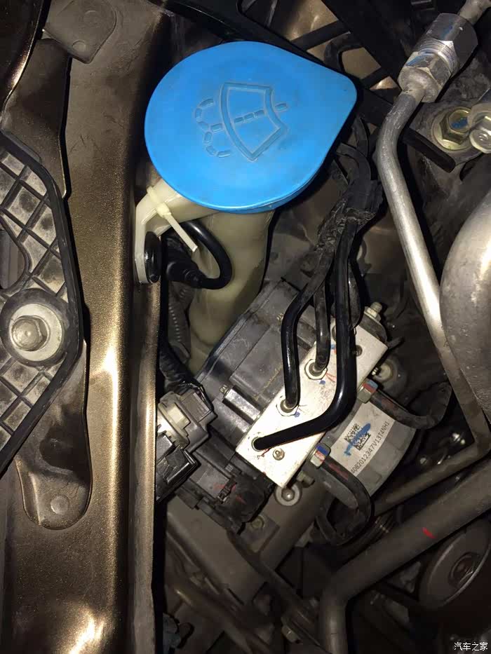

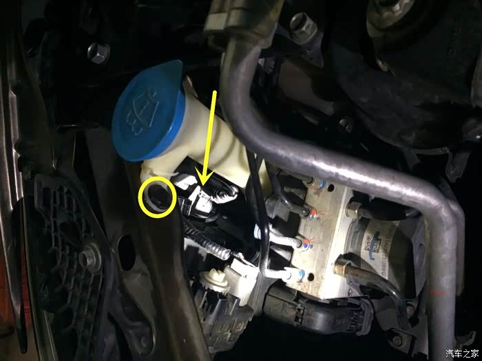

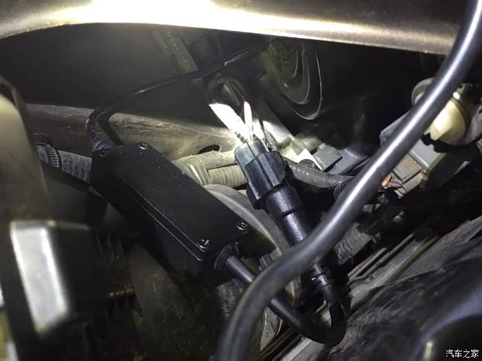

好了,到右近光灯了,需要先把黄圈的卡扣拆了,把水刮水拔出来,我这次没拔出来,只是拆了,也是很困难安装,如果能拆就容易很多了,不过这次我比较手拙,安装这个水刮水卡扣不小心弄坏。。。然后继续黄箭头的位置,拆电源,拆原灯,装上新的,完成。。。
安装好后,用扎带扎好

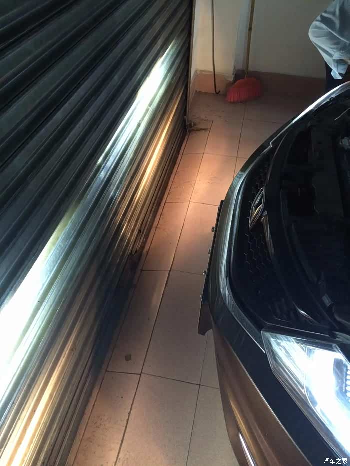

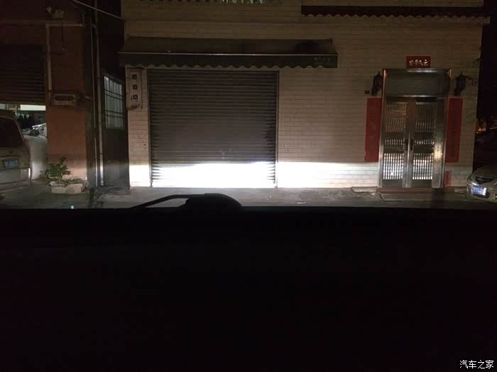

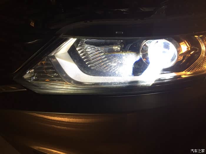

两个近光的静态效果

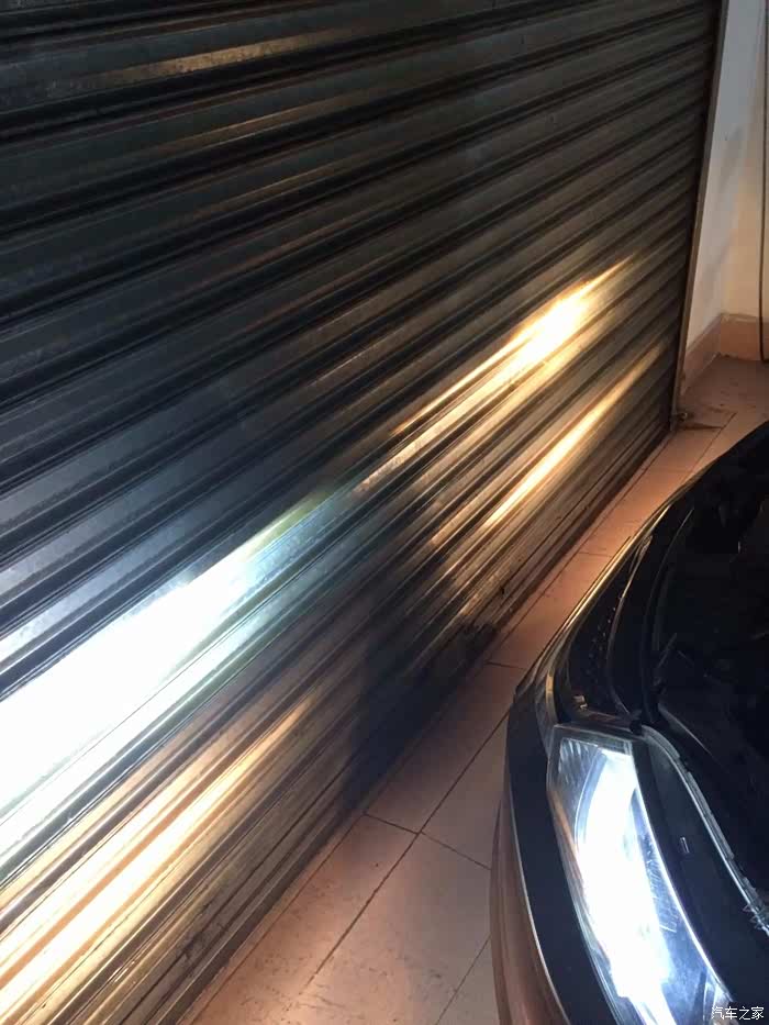

再来一个静态效果

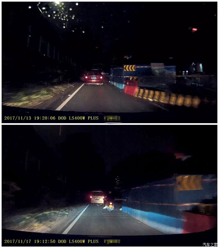

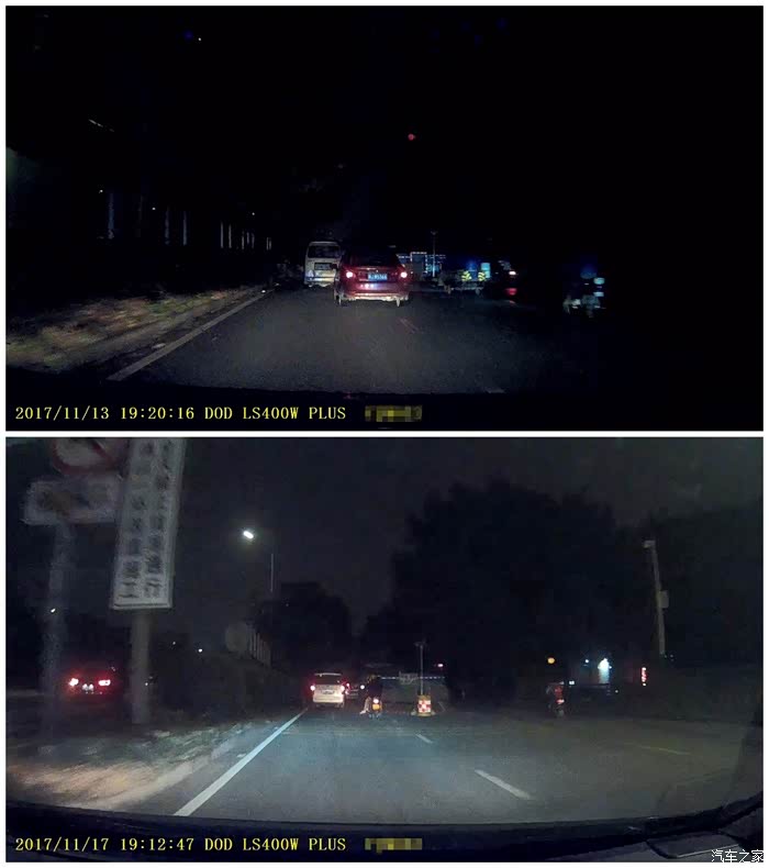

上图是卤素,下图是LED(同一个地方)
上图是卤素,下图是LED(同一个地方)

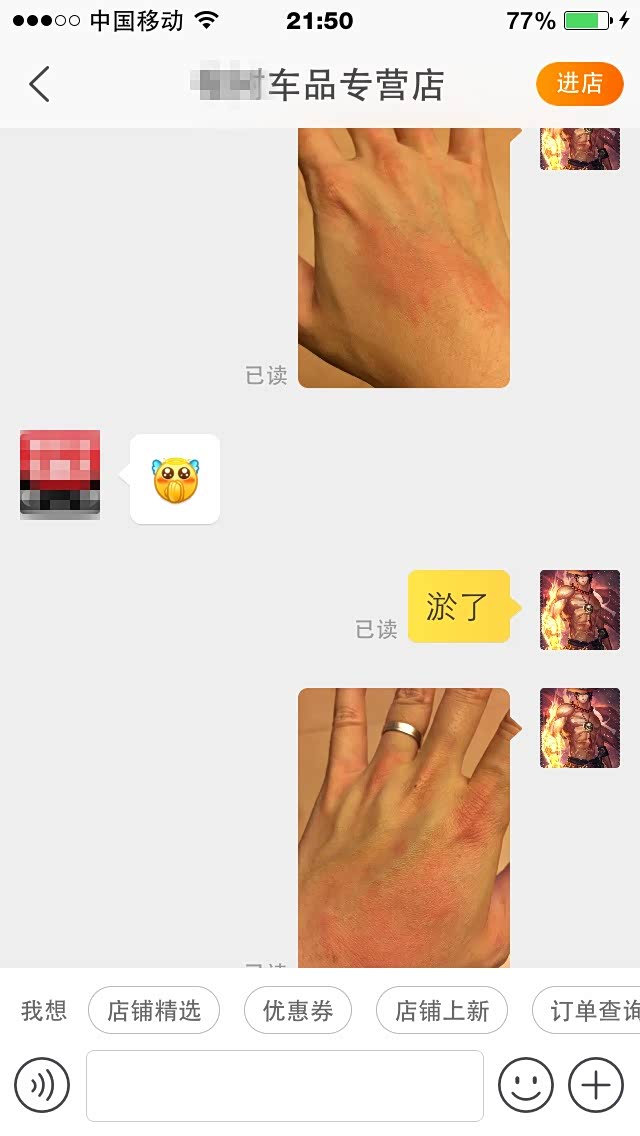

最后发一下双手受伤图,求安慰!!!!!
