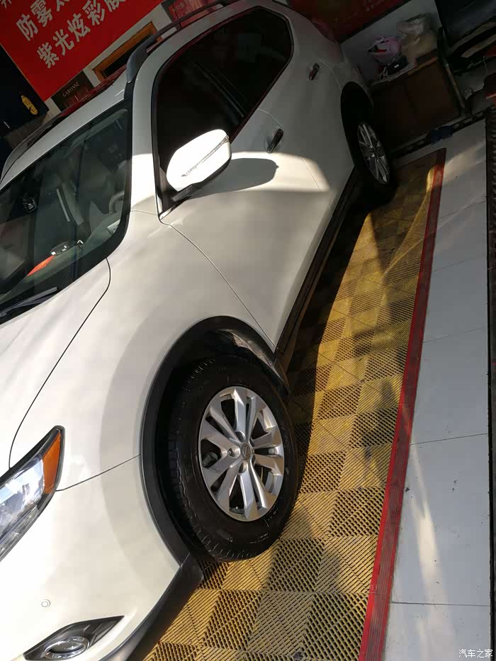

13号下午去看了现场,我的奇骏被吊起来,变速箱被掏出来。上图:
10号回家路上致电日产客服电话进行了投诉,三天内给我答复。我决定查查油品是否在有效期内。
今天11号上午去一家汽修店检查,与师父试驾听声音,致电自动变速箱维修人员,判断80%故障在多轮齿位置。需拆解变速箱。维修价格在4000元左右。至于是不是由于更换变速箱油导致,实在不好说:一是油位多了或少了,二是油品质量问题,三是维修人员更换过程中出问题。但抓住4s店更换过程中导致,估计有得一扯。维保时,请一定呆在现场观看,自己懂一点是一点,后续再汇报。

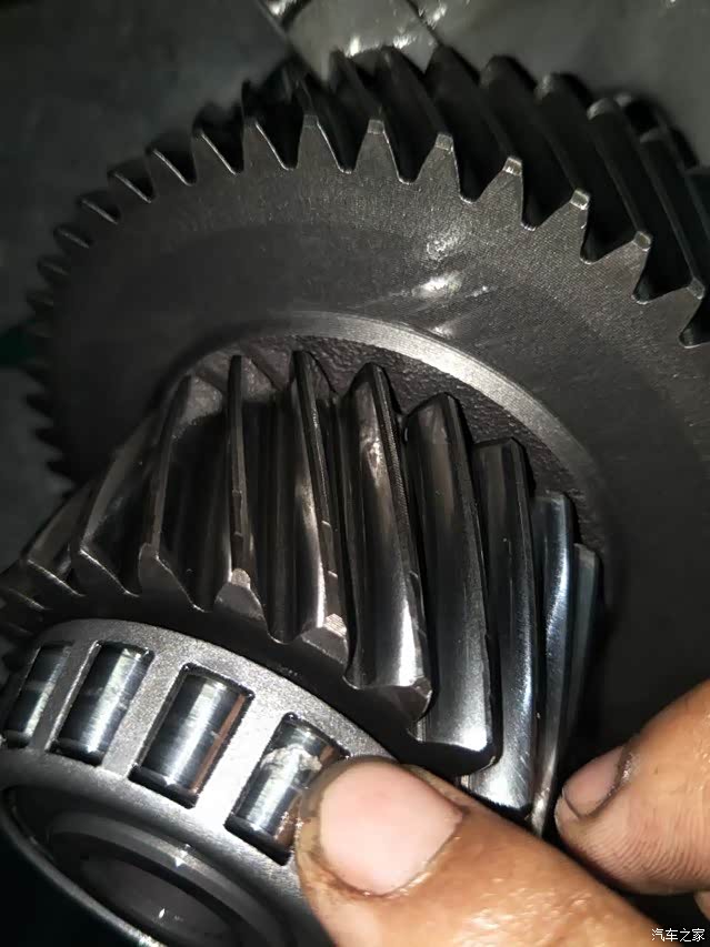

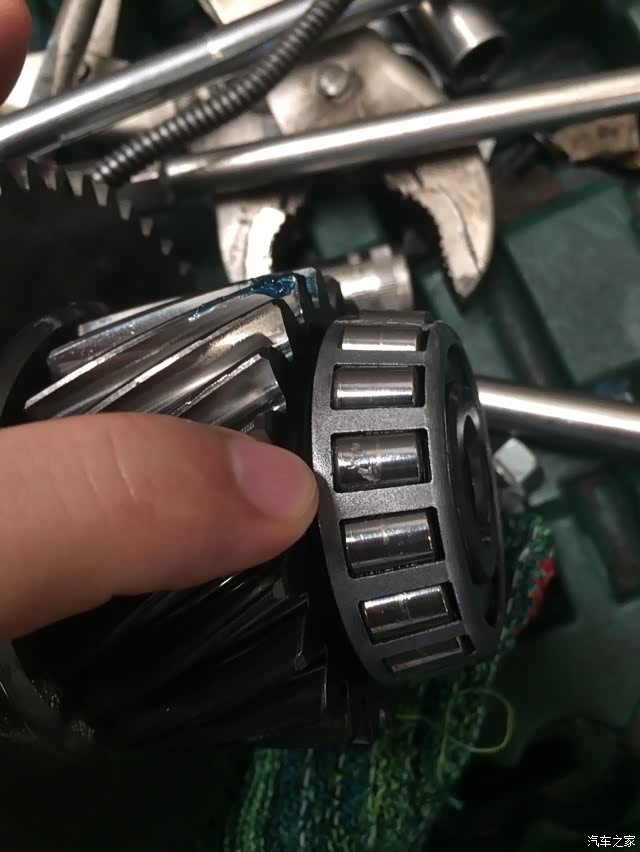

小轮齿有刮痕。小轮齿套也有。惨绝人寰。

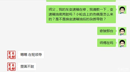

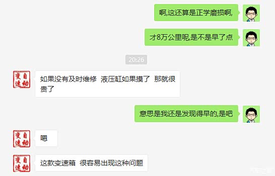

14号与老师父专门请教了,下面分享经验:见图
希望与车友共勉。

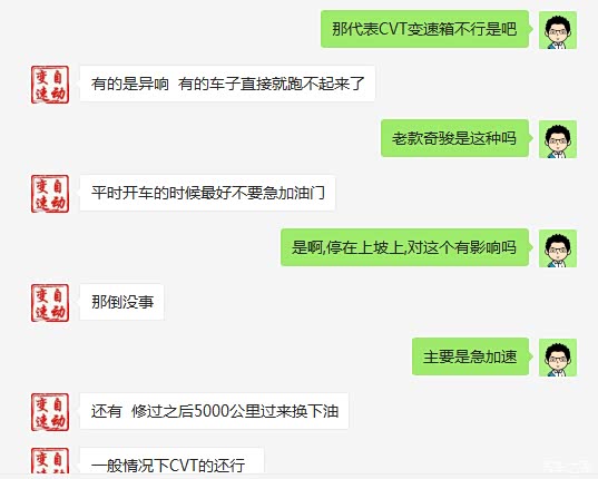

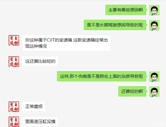

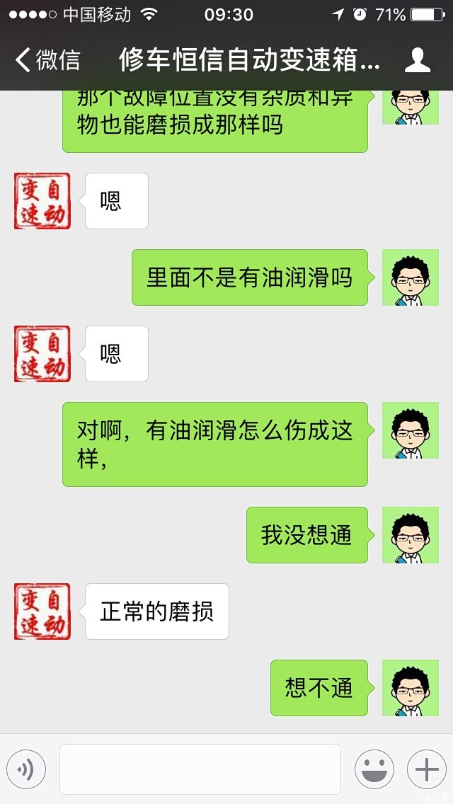

16号想不通,再次与师父请教:
16号想不通,再次与师父请教:
想不通!

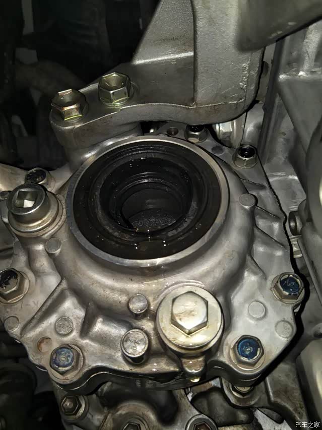

试车,分动箱油封漏油,缺配件,又得等几天。
