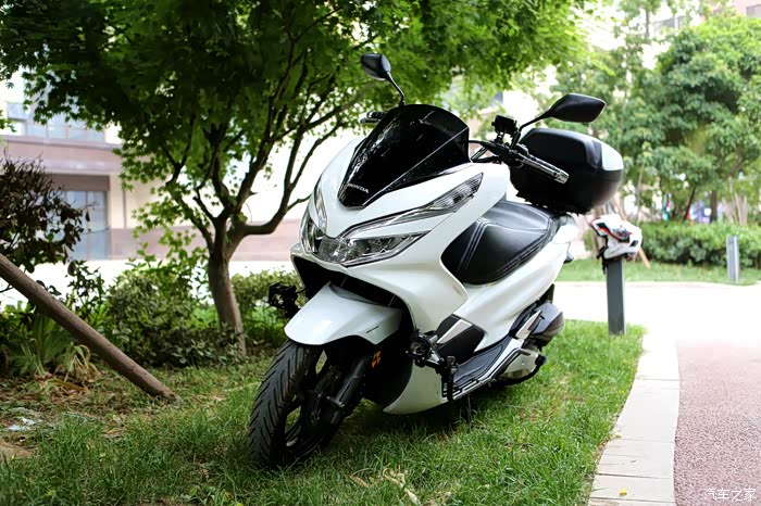

先有了本田飞度后有了本田PCX,一蓝一白承载了我所有的驾驶快乐,飞度的叱咤爽利和PCX的从容自在让生活变得越来越美妙了起来。
二、新车到家

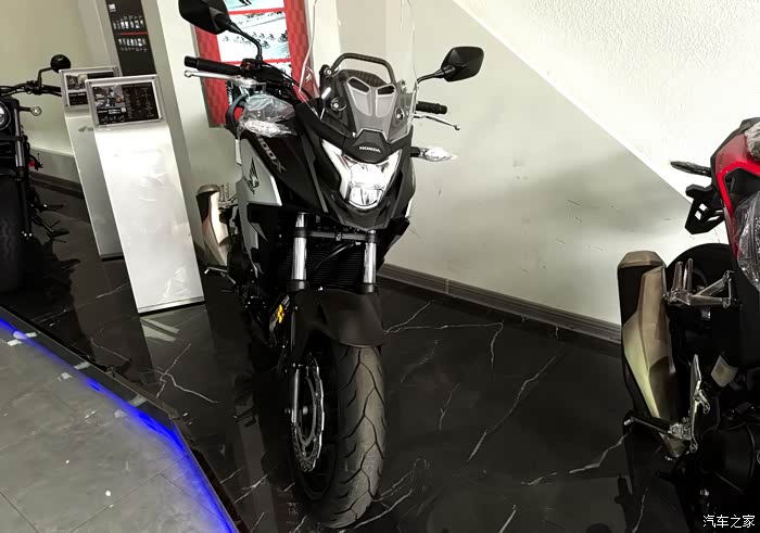

骑行是一种戒不掉的瘾,我中毒已深。直到有一天PCX成为了老婆的座驾,我顿时感觉到我的快乐被分走了一半,变得没那么完整了。那时正赶上本田CB400X刚上市,便怀着一日本田终身本田的信仰就跑去看CB400X了。
造型不错,中等排量,大小座高都基本合适,我是满眼的看上了。
当时店里只有一台黑色的现车,定其他颜色需要等4个月到车。不说了就是它了,交钱提车.....

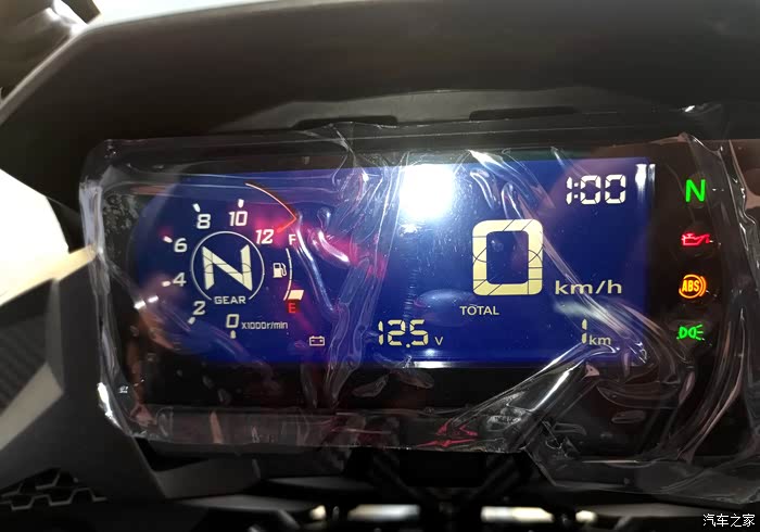

装上电瓶,打着车,门口遛了一圈,此时还没撕开保护膜的仪表上显示公里数1公里。

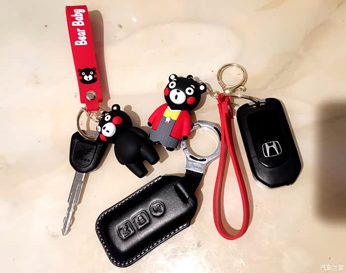

从此后家里的本田钥匙又多了一把,熊本熊也多了一个伙伴。

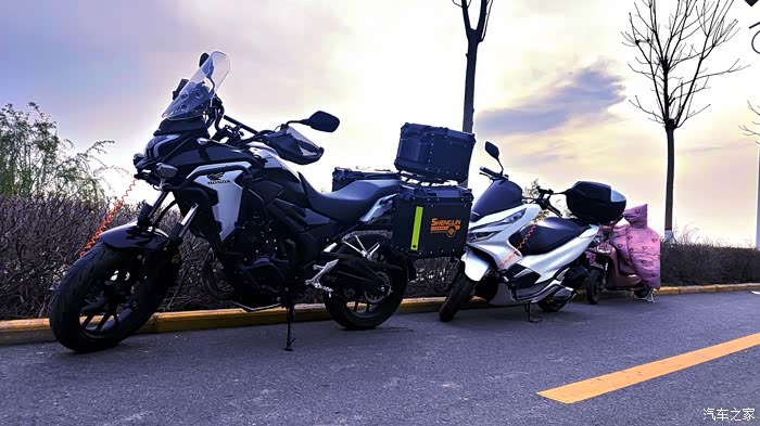

从此后两辆本田摩托就经常并驾齐驱了。

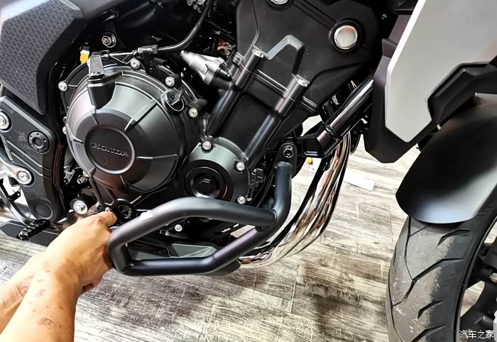

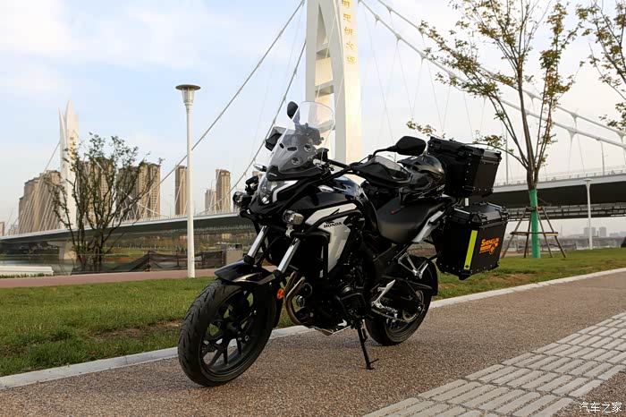

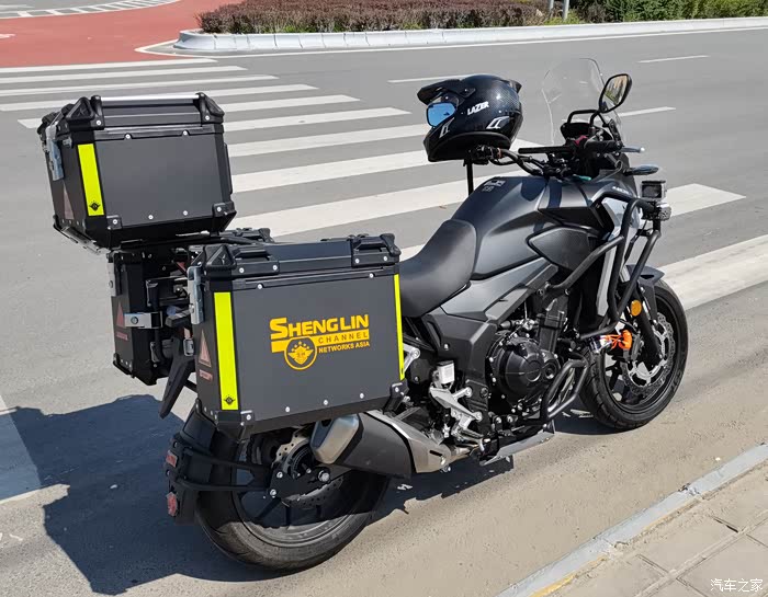

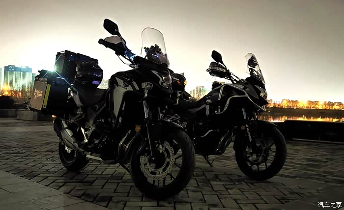

提了CB400X后,改装已成习惯了的我自然对这辆新车更不会放过了,其实先期的这些并不叫改装,只能称其为加装。为了安全,护杠自然成了第一个项目。

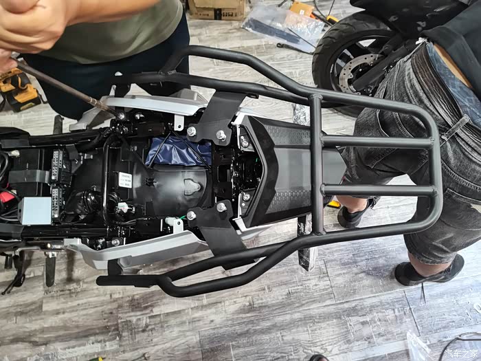

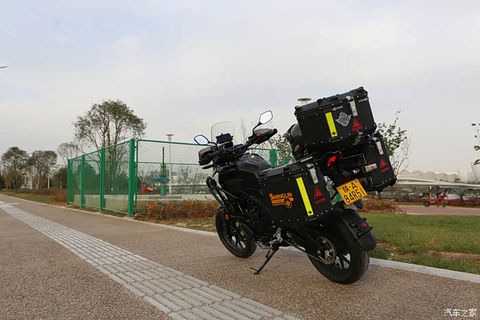

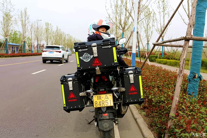

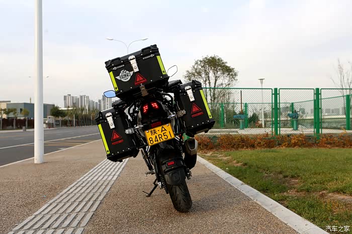

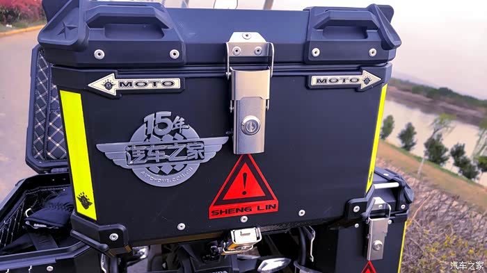

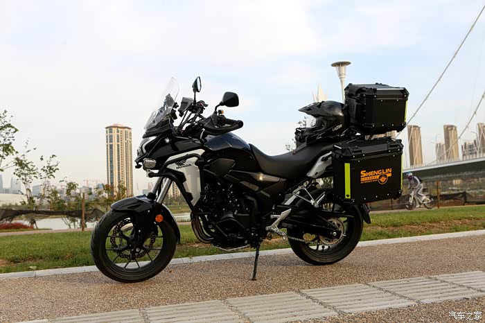

本田CB400X定位于休旅车,买休旅车就是为了日后能去旅行,接下来自然是装三箱。

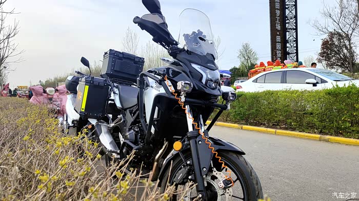

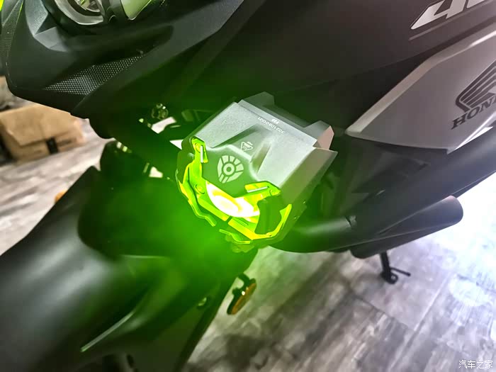

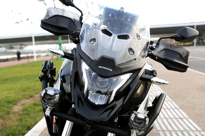

射灯既可以当示宽灯,也能当雾灯,这在自驾中必不可少。萝卜的有些贵,于是就选择了性价比更好一些的未来之眼。

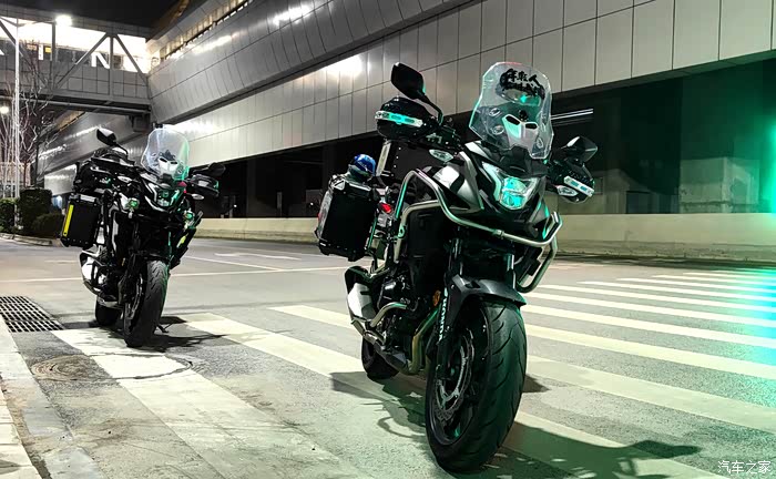

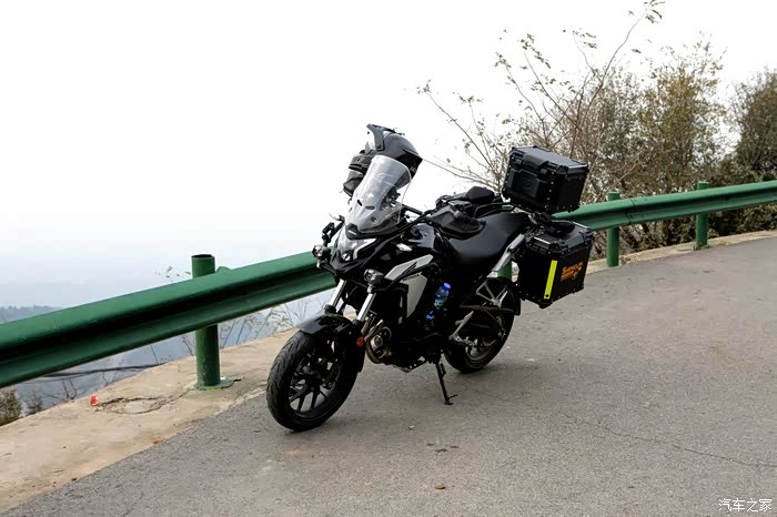

慢慢的我的CB400X就成了这副模样,也越来越进化得像我理想中的样子了。

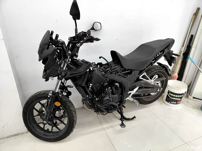

接下来的才是改装项目,原车的磨砂黑涂装布满灰尘后显得有些自来旧,曾被朋友误以为我买了辆二手车后我就把所有外饰件都拆了下来,一次性喷成了亮黑。

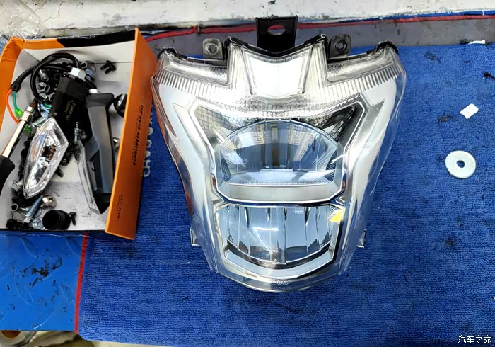

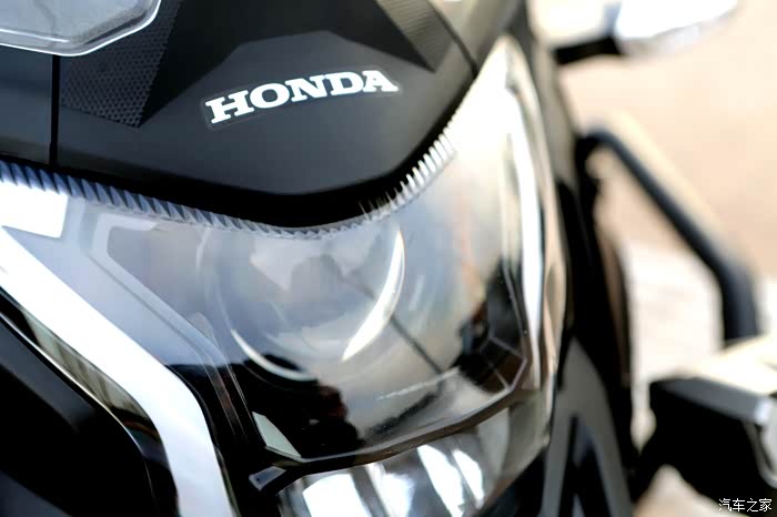

借着等待喷漆的过程中,和朋友一起动手给大灯里加装了透镜。

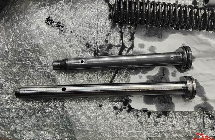

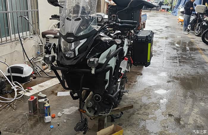

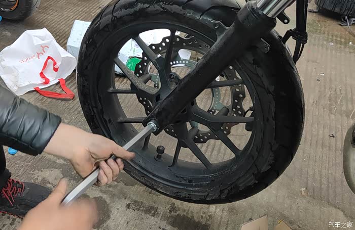

我上一篇摩旅帖子里曾经提到过我对CB400X的前避震并不满意,就再次动起手来升级前减震器。
拆掉两条前腿的摩托车看着有些怪,像一只大公鸡一般矗立在那里。
升级避震器的工作其实很简单,只是换了一根更长的阻尼芯而已,三下五除二就干完了,剩下来的就是好好体验升级后的感受了。

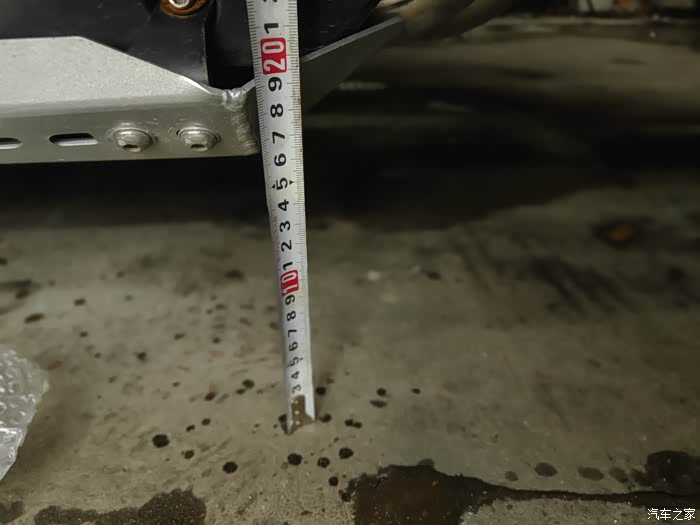

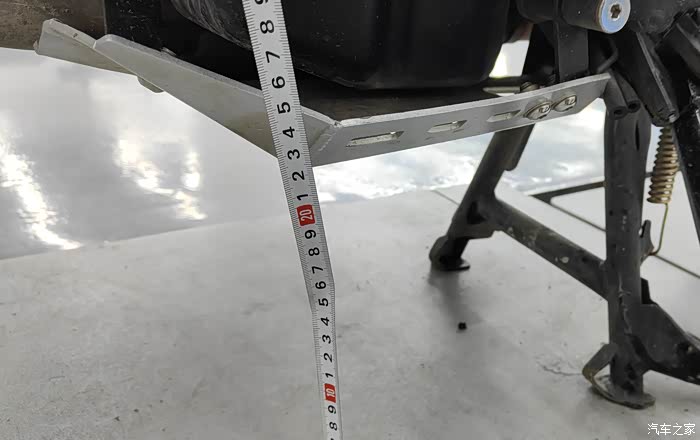

升级后的前减震比原来长了许多,车身高度也有了变化。这是升级前我量的油底壳护板离地间隙,
这是升级后量的离地间隙。很明显,CB400X的离地距离大了很多,这让通过性有了很大的提高。
四、骑行感受

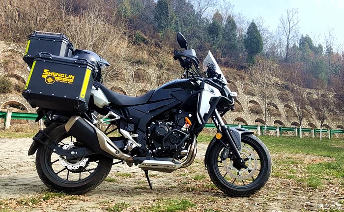

骑着升级减震后的CB400X骑行了一段时间,慢慢体会升级后带给我与原车不一样的感觉。这时候我的CB400X已经高高的昂起了头,不再有原来那种垂头丧气的感觉了,在气势上明显要比原车趾高气扬。在骑行中能明显的感觉前避震比原来更硬朗也更有韧性,从前有时会墩底的现象再也没有出现过。
重新喷过的黑色亮面涂装也显得更漂亮,这下再也不会有人以为我买的二手车了吧。
避震器的升高让车的姿态一下子变化了许多,加高后移的车把也改变了一些骑行三角,更加适合长途驾驶了,摆在那里就会给我一种很强烈的驾驶欲望。

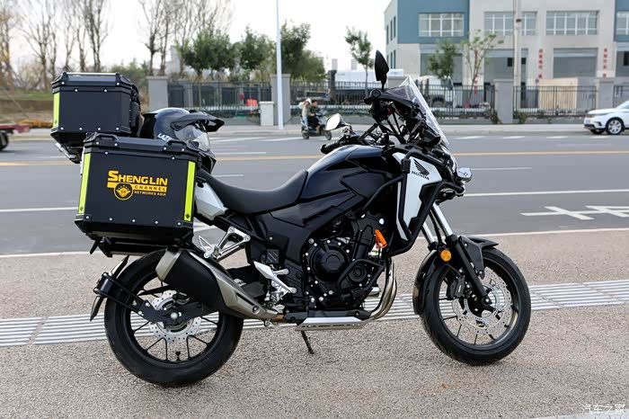

为了满足减震器加高,我还将偏撑加长了大约10公分左右,即使这样,停车的时候车身倾斜角度也比原车的要大了一些。
从后面看这种倾斜角度最为直观,有CB400X的车友也可以对比一下。
升高了风挡位置又加装了护手,这下子休旅的气质就完全体现了出来。
改装好的LED透镜是双光的,有远近光的功能,晚上铺路效果很不错,自从改装了大灯后夜间骑行的频率越来越高了,未来之眼的射灯几乎没有再开过。

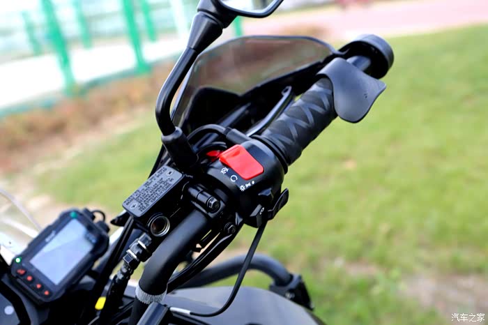

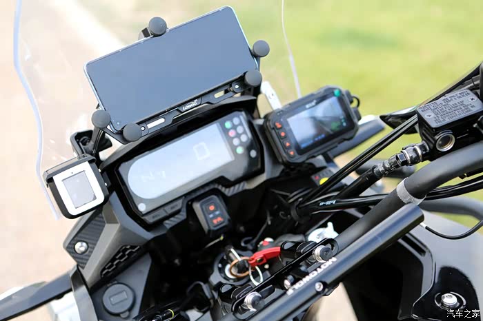

我不喜欢在车把上罗里吧嗦装一大堆东西,觉得会有些影响驾驶和美观,于是在仪表附近自己做了几个支架,将一系列的辅助装备都装在了这里。萝卜的自带无线充电功能的手机架很好用,手机架上去,一路上再不用充电了。左边的小显示屏是个胎压监测,上次在西汉高速上后轮胎中招后全靠它一路对漏气的轮胎状况让我了如指掌。

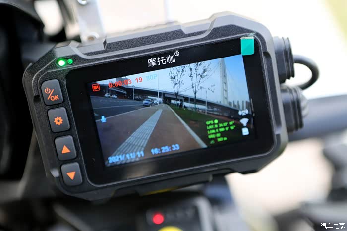

右边的行车记录仪是前后双摄像头的,我平时基本上把它当做电子后视镜用。在某些时候用手机调取路上的视频也很方便,可以说一机多用了。

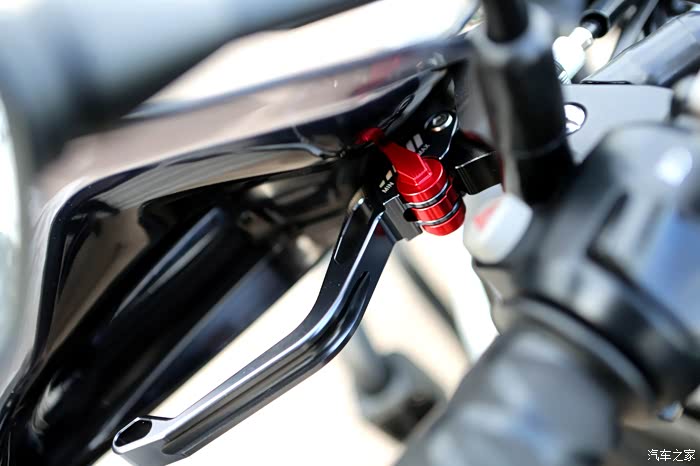

可调节间隙的牛角值得推荐,随时都可以很省事的调整力度和间隙。
车把上缠绕了电加热带,冷了可以打开电源给手供暖,至于油门助力器摩友们评价褒贬不一,一些摩友总怕误操作油门不能及时回位,其实我对这个东西还是心存感激的,跑长途的时候会连续不断的加减油门,几天下来手腕子真心受不了。有了这个玩意手掌轻轻下压就能代替手腕的频繁动作,在长途中省力许多,平日里近郊骑行时只需将助力器向下再转个角度就行,手掌边缘就不会再碰到它了,也不会引起误操作。

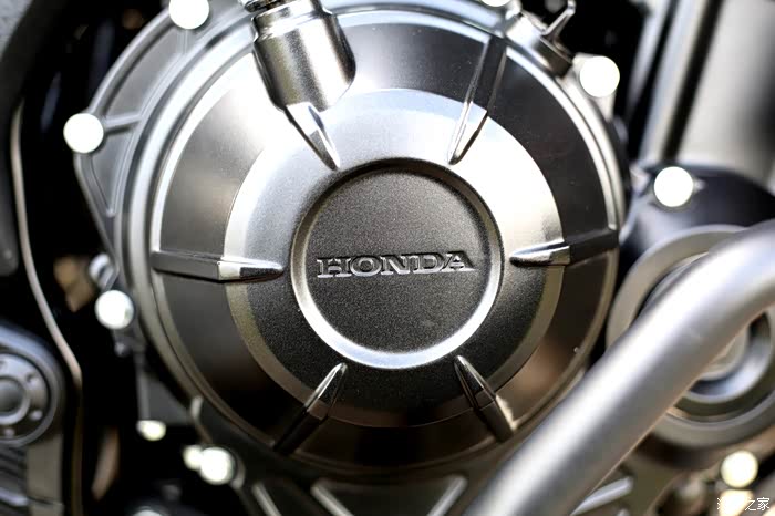

说起本田CB400X的发动机,个人观点是平顺够用,本田的发动机平顺是大家众所周知的,没有什么突兀,400CC的排量也不会让你有什么惊艳,大有一种老头乐的感觉,发动机的动力在日常使用中能满足大部分需求,这就是我口中的够用。中排量的车,40多马力,3点几的油耗,也算是令我比较满意了。

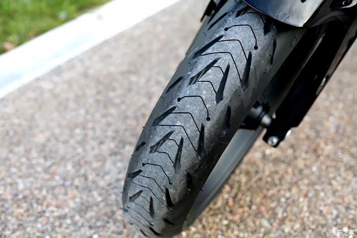

年龄慢慢大了,虽然都说骑帅不骑快,但是安全还是要放在第一位,毕竟咱还是处在上有老下有小的时期,根据上次摩旅对原车胎的感受,我就换了一对米其林ROAD6轮胎。有人可能会问,为啥不换龟背纹轮胎呢?其实这是根据我自己的骑行路况决定的,我平日里跑的还是铺装路面更多一些,毕竟CB400X也算是为铺装路面设计的车吧,经过实践,ROAD6轮胎无论是干路面还是湿路面表现都要比原车胎要好上许多。

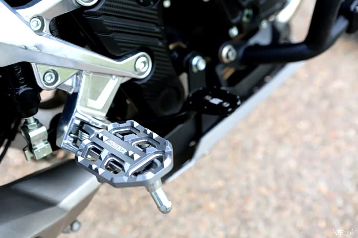

关于铝合金加宽脚踏这里我也要说几句,如果是街车或者仿赛,我绝对是不会更换这种脚踏的,原因是在正常骑行状态下,脚踩在这个脚踏上只能踩到一个边,和原车的脚踏脚感毫无区别,换它就属于无效投资。但是别忘了咱是要去摩旅的啊!骑过这类车的人都知道长时间骑行的时候,偶尔也会站起来骑行一会,让弯曲的胳膊腿伸展一下,让坐扁的屁股恢复一下弹性,这时候,这个脚踏的作用就发挥出来了,脚掌可以完全踏踏实实的落在宽脚踏上了,比原车的那个棍状的脚踏舒服的多。

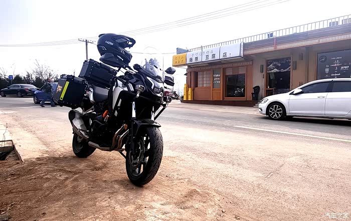

就这样,我骑着我的CB400X跑过蜿蜒曲折的山路,
和摩友相聚在峰回路转的山巅,饱览祖国大好河山的俏丽姿容。
也曾造访过西安赫赫有名的最美环山路和网红打卡地藤原豆腐店。

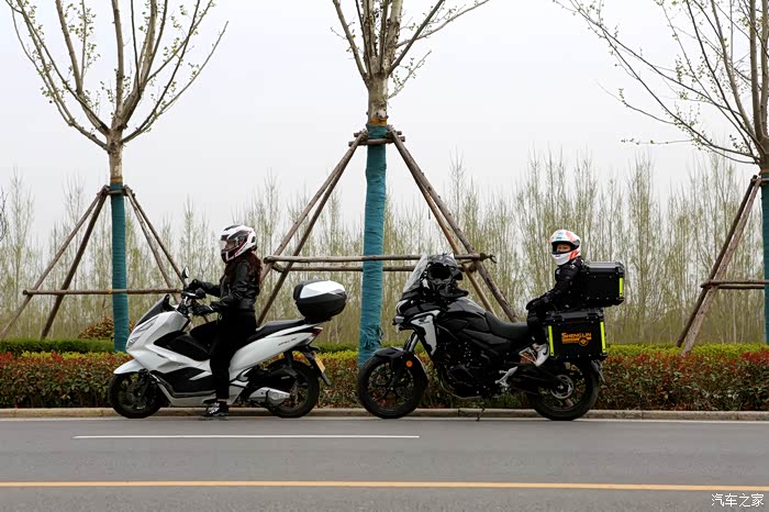

如今春暖花开万物吐新,夫妻二人带着孩子驾驶着家中两辆摩托车,来一次开春首骑之旅。
枝条吐露着新绿,花朵绽放着灿烂,三人两骑约上众多的家家铁骑们开始征伐。
一白一黑,一个踏板一个跨骑,承载了对春天的希冀、对新的一年的憧憬,旅途就此慢慢展开。

望着尾箱上汽车之家的徽章心生自豪,作为之家老车友对之家更是情深意浓。
