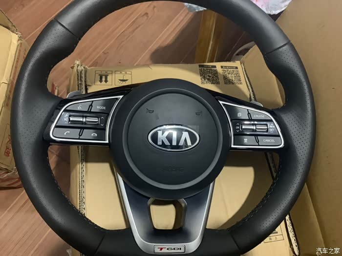

16款起亚k5加装19仪表19方向盘 19选装jbl导航

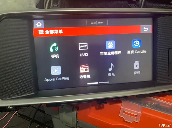

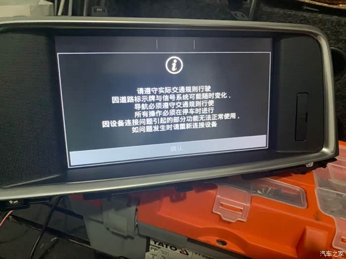

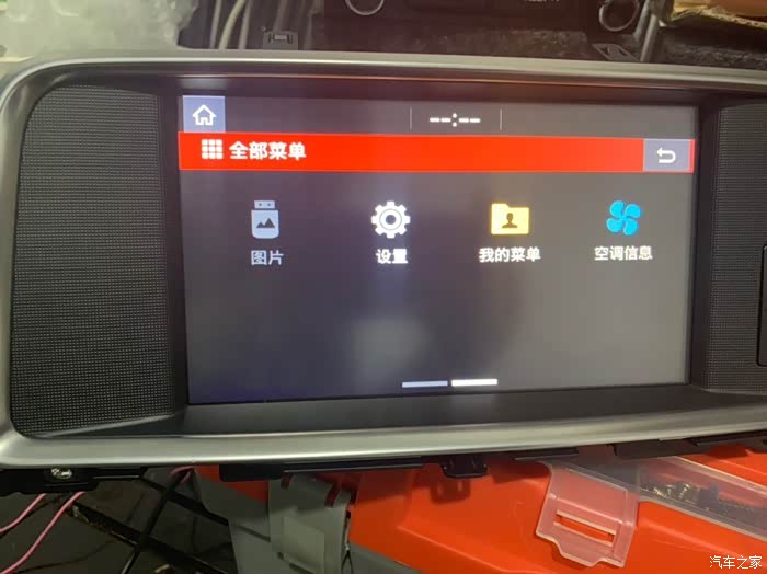

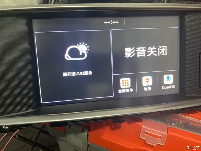

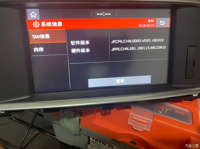

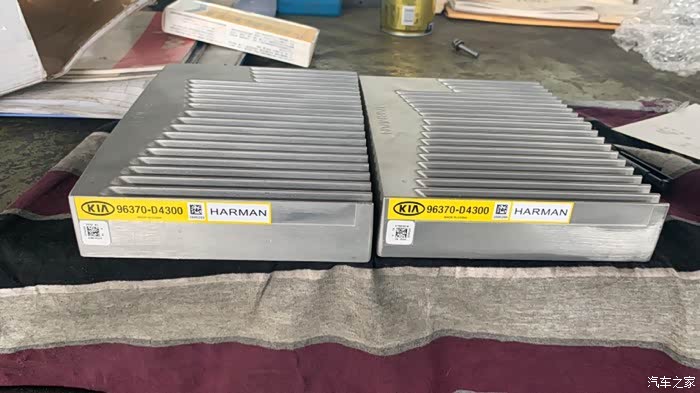

16款起亚k5加装19仪表19方向盘  19选装***l导航  本钱16款1.6T   原厂导航音质太差  商业音响又太贵   花个六七千还是没多少感觉  索性找到了19k5的顶配***l选装包哑巴机   配合原厂功放  音质 声场  声效都有了   哈哈哈  还有苹果互联系统  一个字 爽
外观和19普通导航一样    区别就是哑巴机  必须配合原厂功放才有声音   19普通的  做转换线就可以用

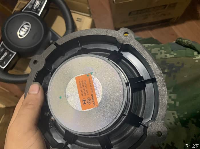

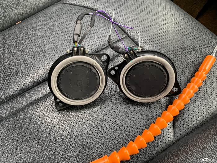

仪表中高音原厂顶配哈曼的

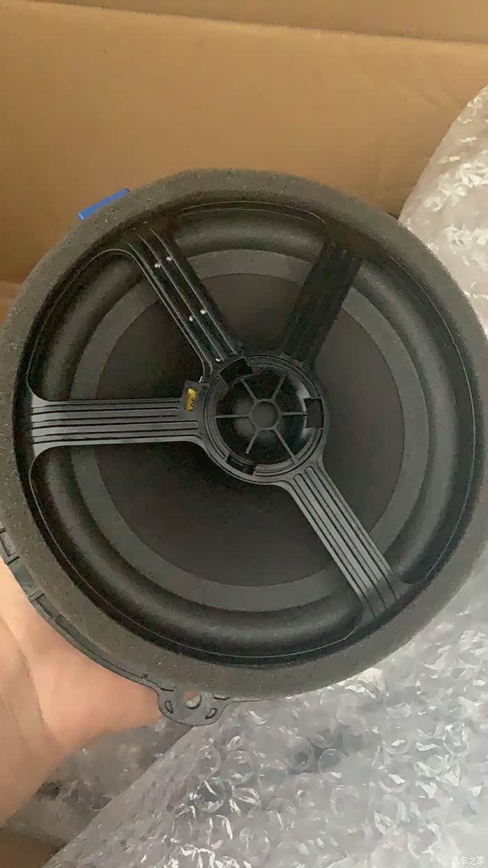

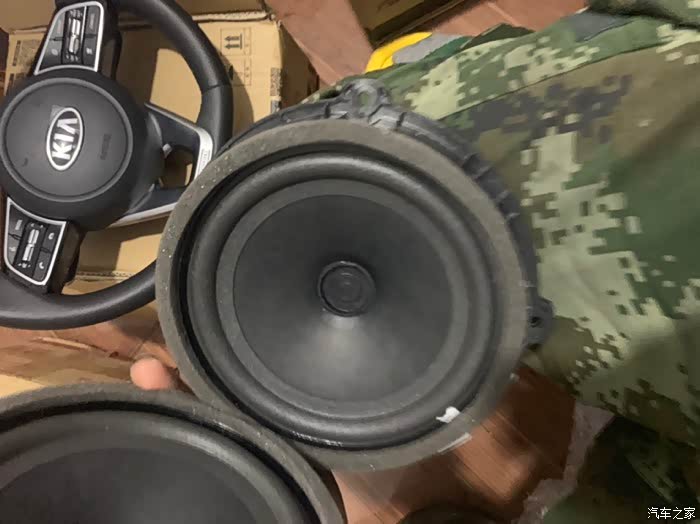

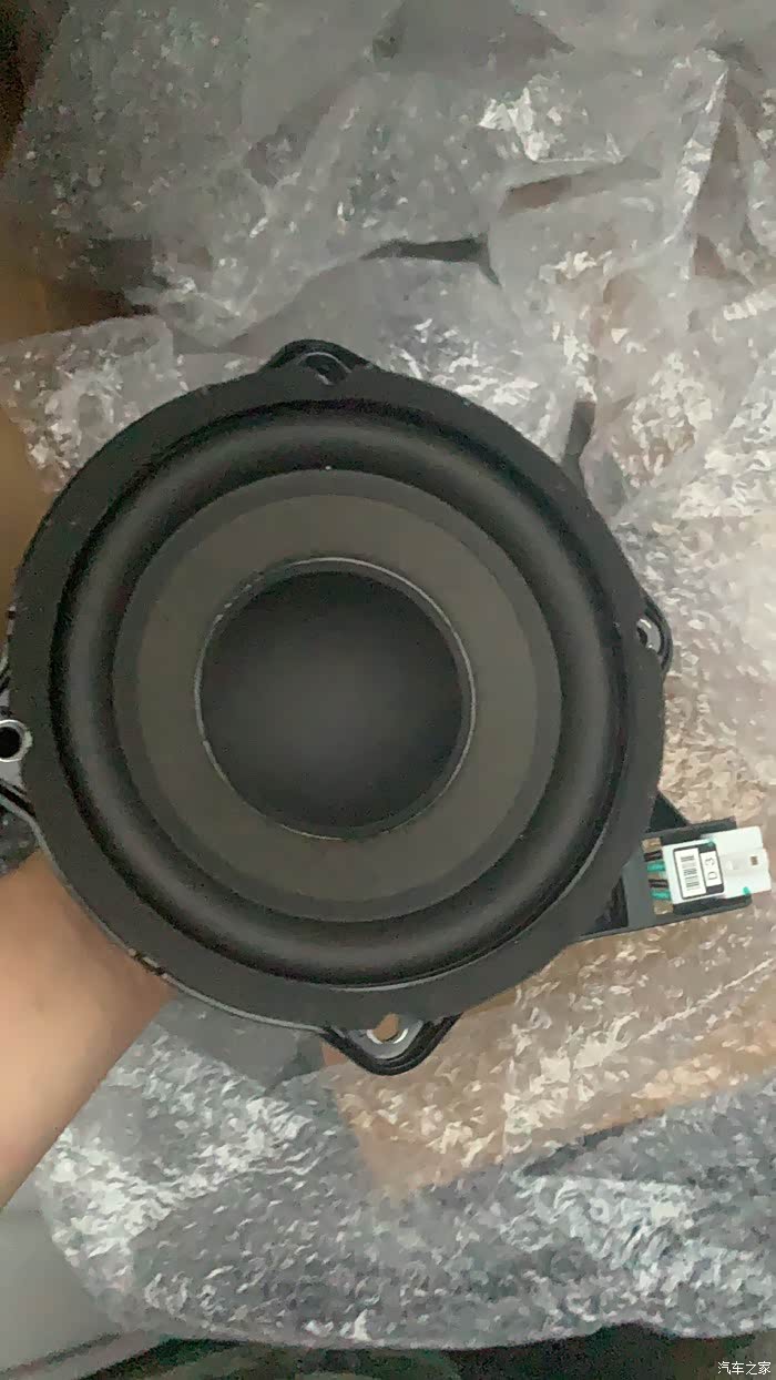

前门中低音

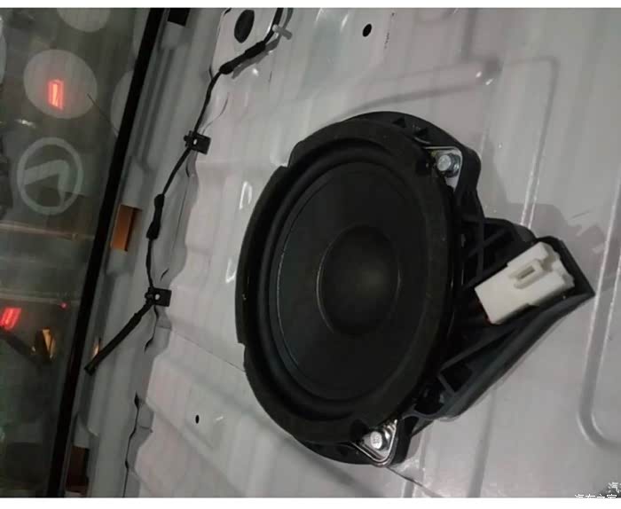

后门同轴
后平台低音炮  八寸双音圈

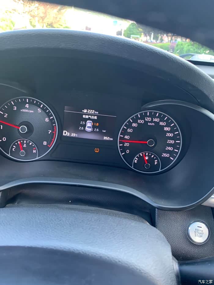

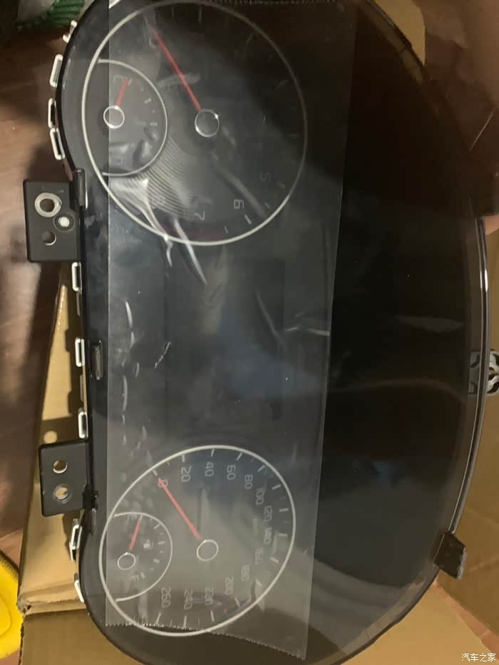

19原厂仪表
装上第二天漏气了

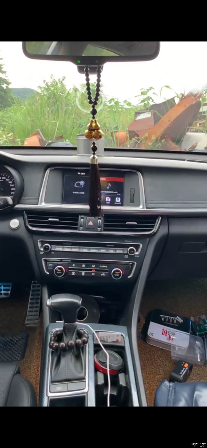

安装好的视频   不能发视频就截图吧
  原谅我的中置喇叭
