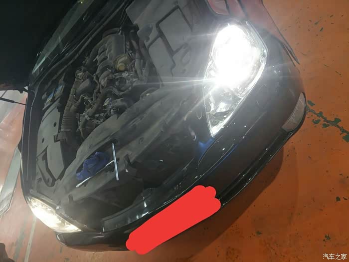

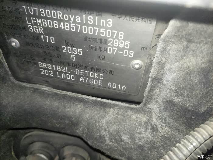

这是一辆2007年生产的一汽丰田3.0排量皇冠轿车,最大输出功率170千瓦,行驶了22万公里。当年也是高端人士才能开的起的豪华座驾,头几年开的厉害经常出长途,海南重庆的经常跑,2015年换了一辆兰德酷路泽,这辆车就给他老婆开了,只知道开,能跑就行,中间一次高温给发动机干费了,重新发动机大修了一次。

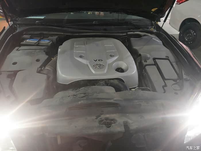

丰田车的布局非常的匀称,两边不多不少正好都有位置,皇冠这款车作为丰田的旗舰车型一直是业界标杆的存在。

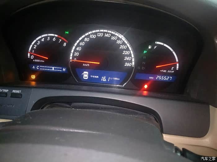

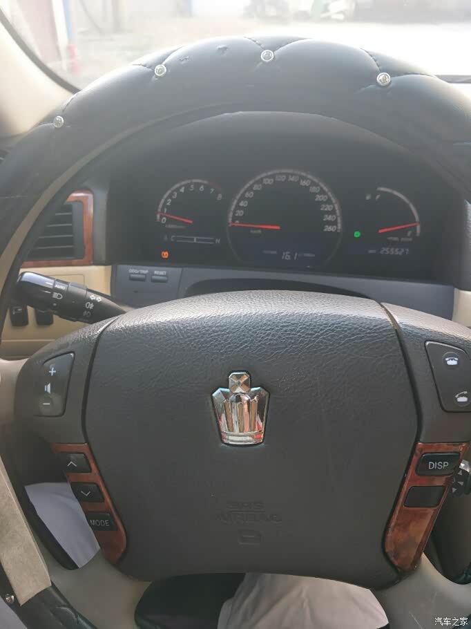

通过仪表盘可以看出水温表指示有点高。

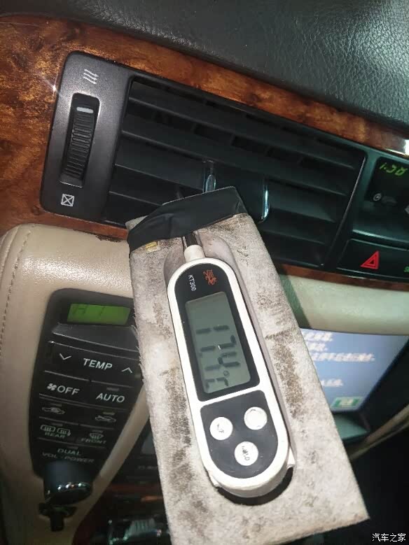

首先启动车辆,检查水温显示偏高,前面电子扇运转频率较快。

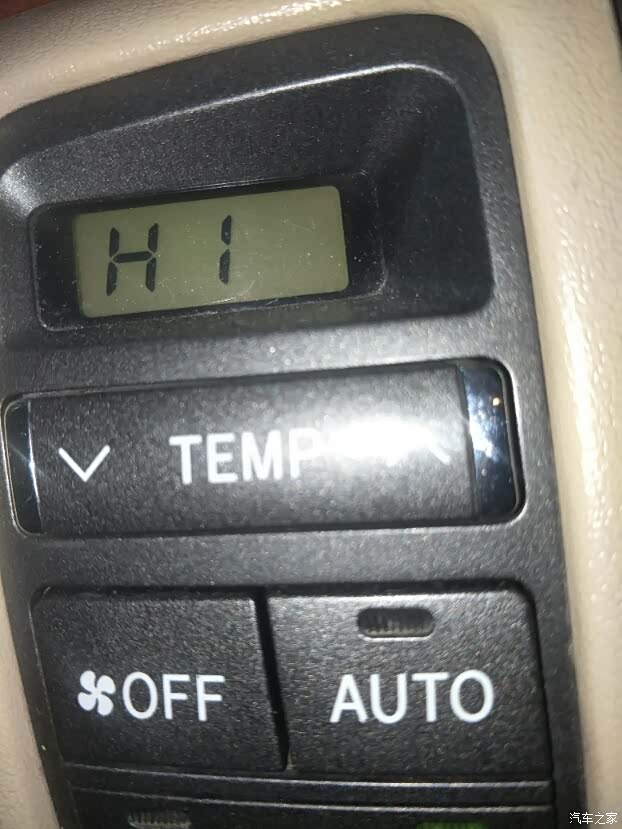

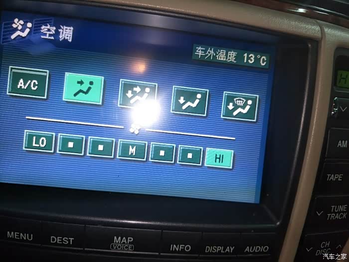

打到空调操作界面,风量最大最热。
使用温度计测量发现最高温度只能到17度,这样的温度吹出来和自然风一样冷。
风量最热,就是比32度更热,这样吹出来的风才17度明显有问题。

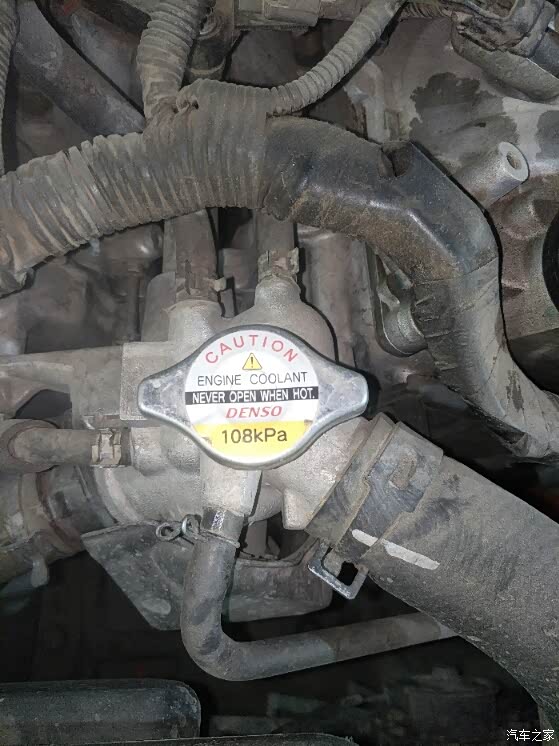

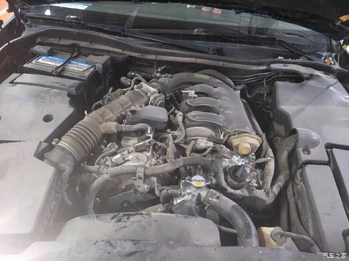

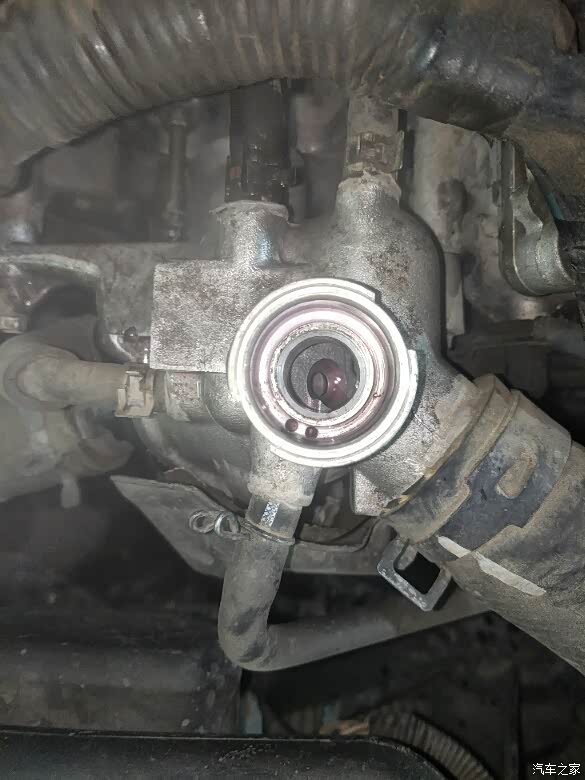

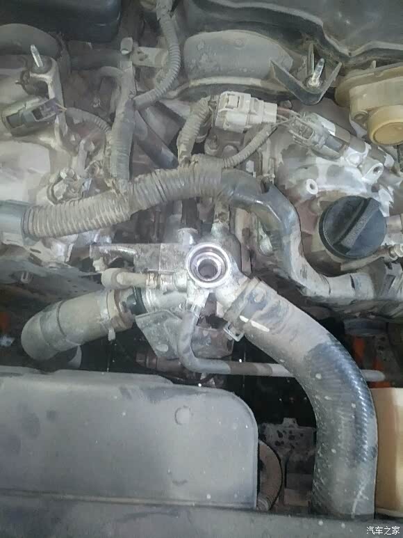

还是从简到难开始检查,检查一下防冻液的状况,这车还使用了副厂的水箱盖。
打开水箱盖时里面有大量的水蒸气,证明这个水箱盖起不到泄压的作用。

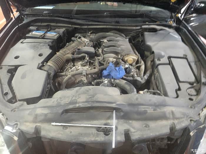

看一下防冻液缺失比较严重。
从上面已经看不见了。

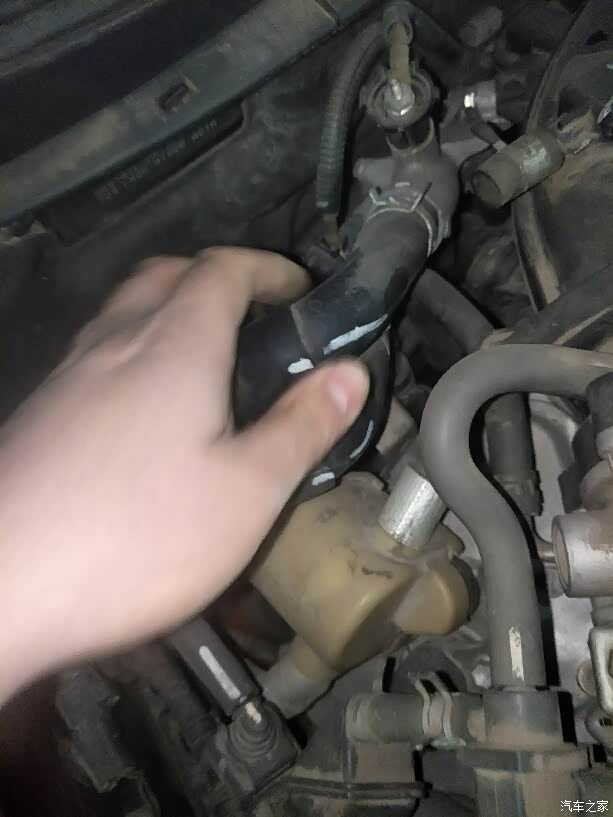

用手触摸进入小水箱的两个水管只是有一点热气,根本达不到出热风的效果。

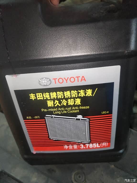

添加防冻液进行测试。
加防冻液1.5升才加满。

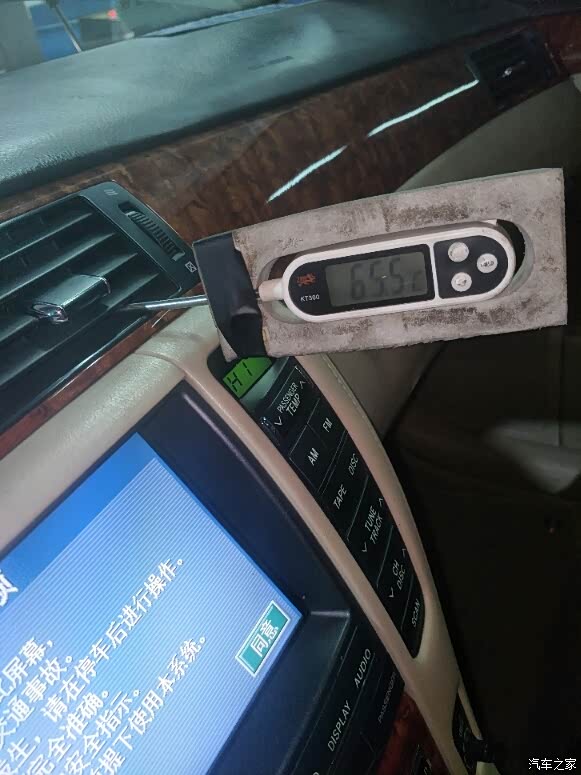

启动车辆后水温正常了,刚开开暖风就有热风出来了。
启动车辆3分钟后。
测量一下温度,
最高65度,这样的温度才算是冬日里的一把火。
确定故障就是防冻液缺失造成的故障,至于防冻液为什么会少,看见了副厂的水箱盖就知道情况了。
接下来欣赏一下这辆3.0排量的皇冠吧,电动方向盘。

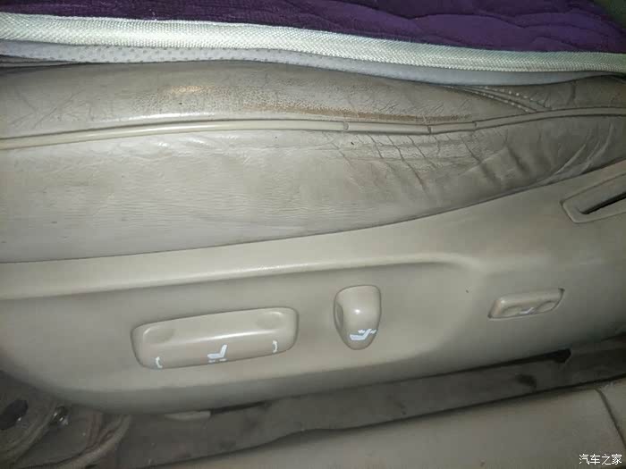

电动座椅。
座椅和方向盘记忆。
