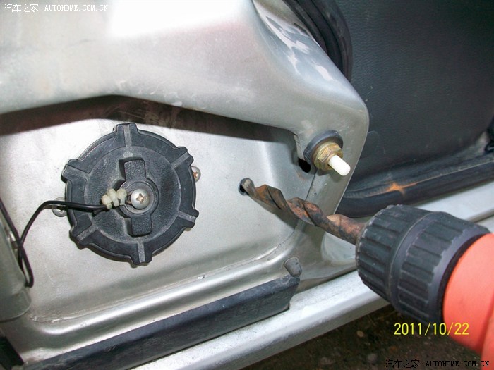

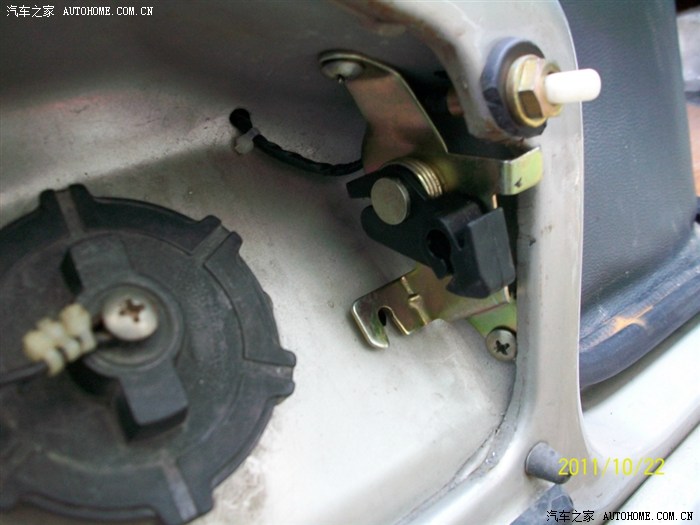

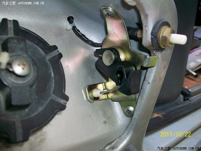

油箱门报警开关已经移动到上面了   与油箱盖隔离开了   不会爆炸了  呵呵  此开关既可以做油箱门报警开关还可以做油箱门自动弹门装置  一举两得
50 俺的驴 俺的家 俺的汽车之家

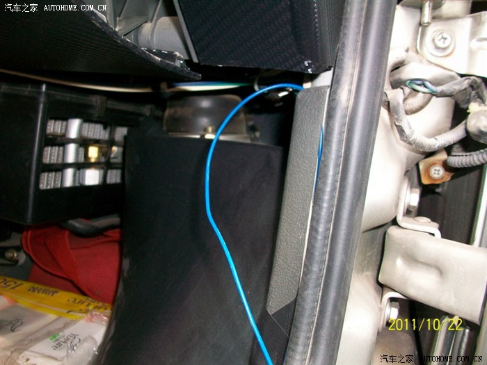

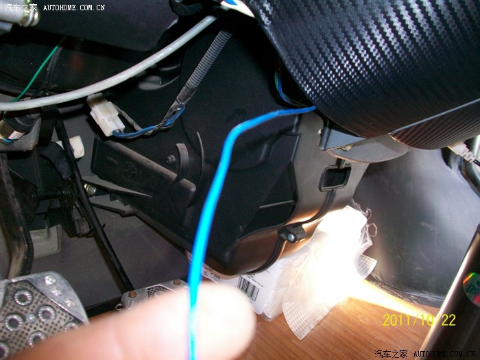

走线  这根线是为忘关油箱门而设置的

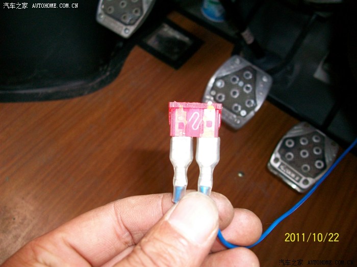

剪断线  加个保险丝  防止有意外   有保险放心
保险丝加好了

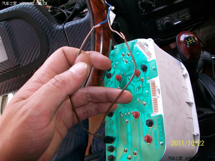

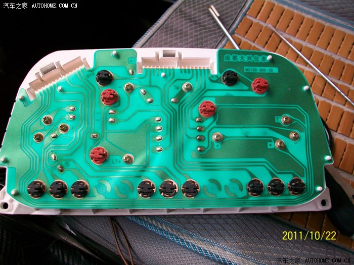

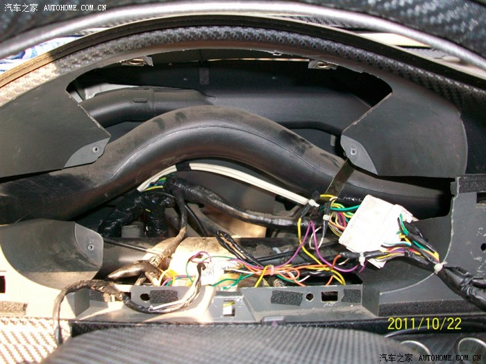

拆开仪表

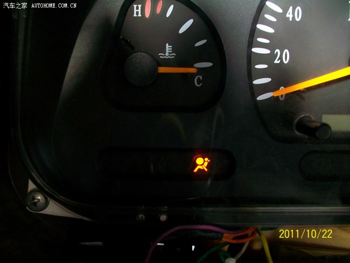

右边三个灯一起的是空闲的  准备用左边的  是安全气囊的灯

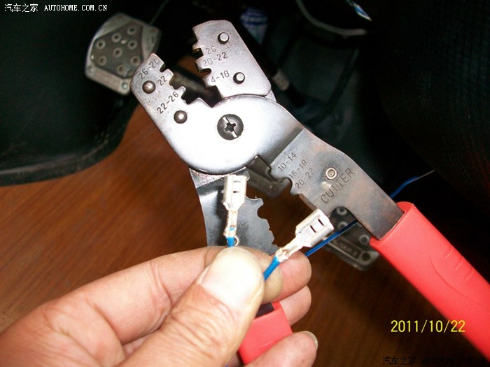

用的是安全气囊的灯

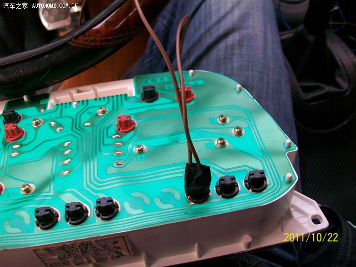

接好线

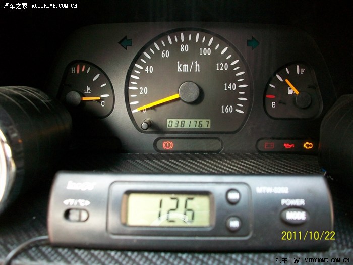

灯亮了

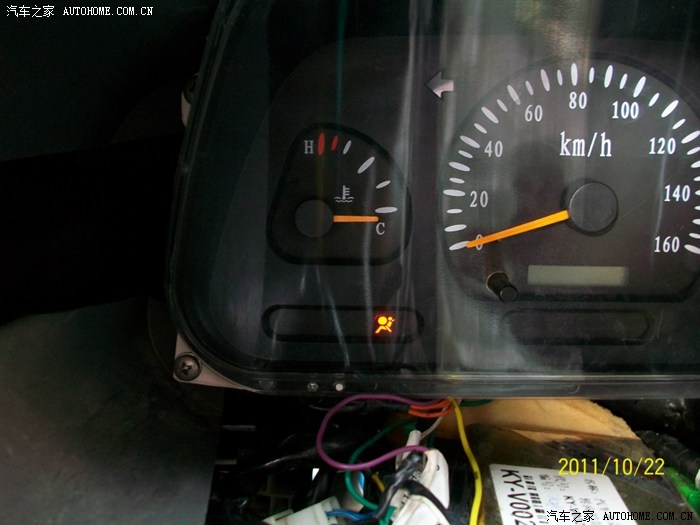

关上油箱门  等灭了   防止加油完毕  加油人员忘关油箱门  灯会提示的   不关门  等就亮着

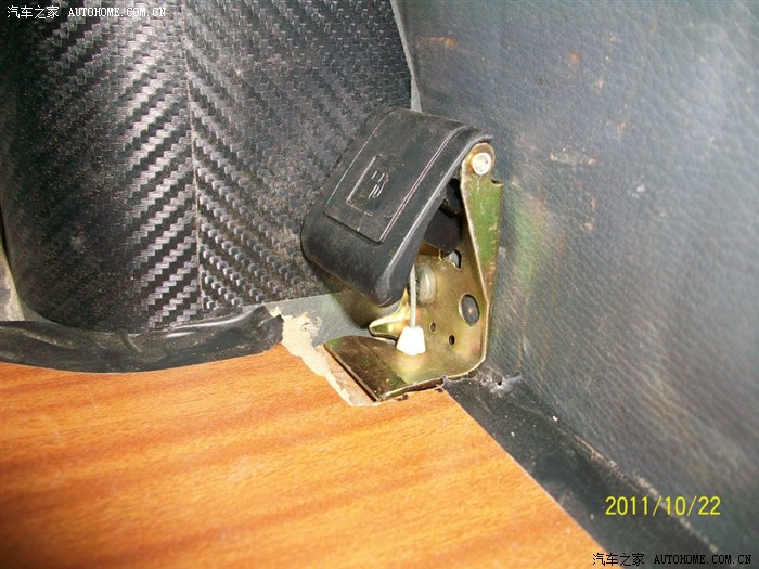

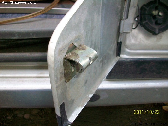

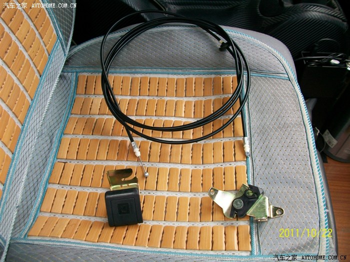

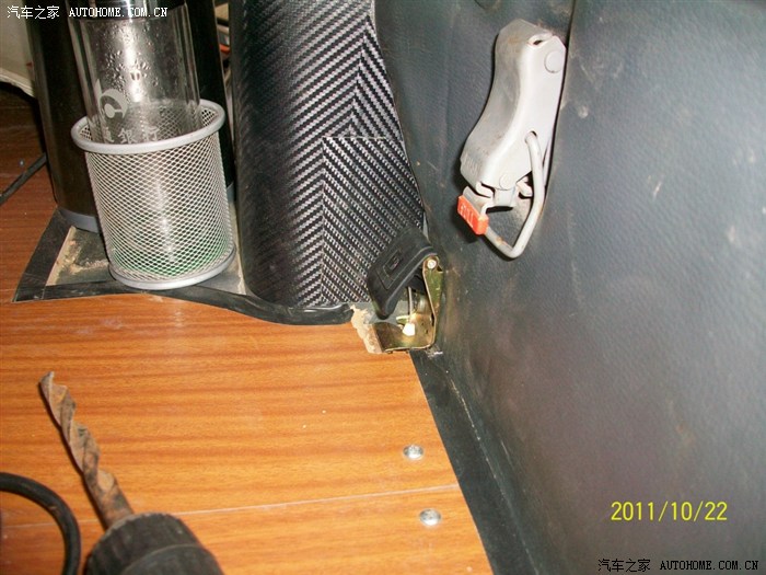

锁机构安装在这里

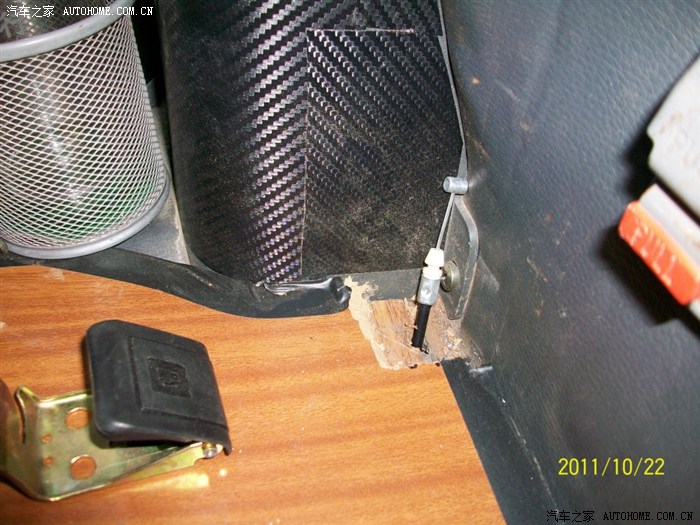

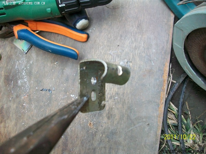

自己做个钩子

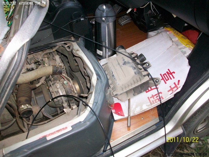

穿线
有点乱

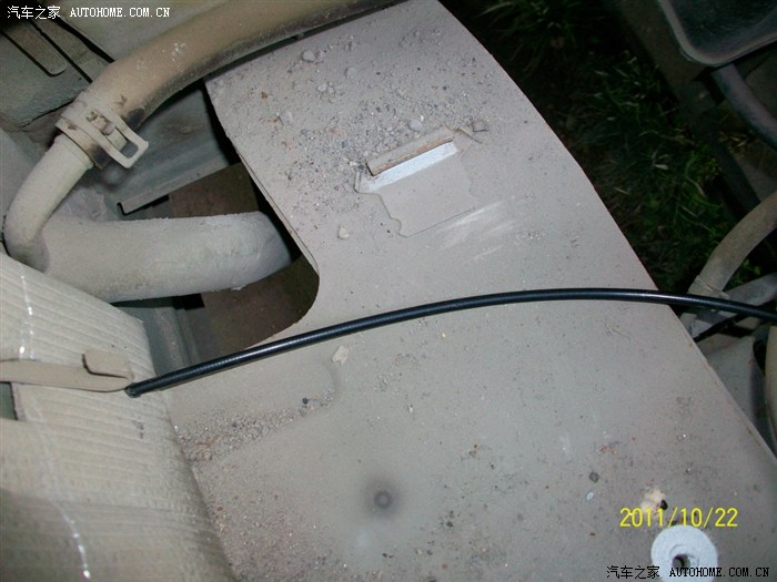

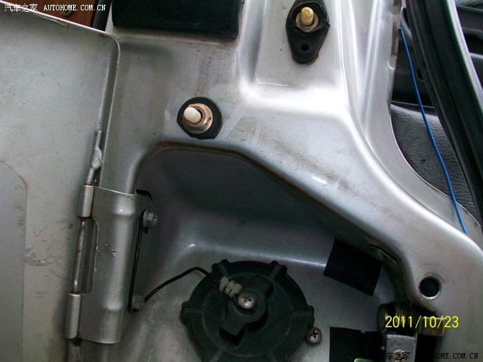

拉手线从这里上来
完毕  全程没用过电焊机 油箱门也没被破坏  以后不需要了  还可以复原
