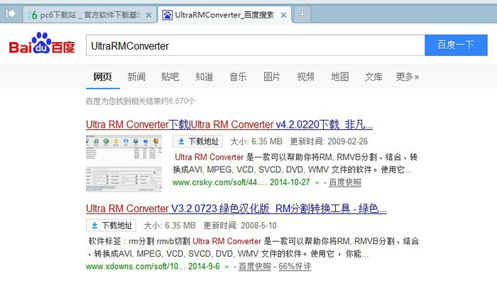

片源还是要靠自己去寻找,以前我自己很喜欢悠悠鸟论坛,因为有很多的电影可以下载, 但是由于ZF的控制,目前该论坛已经没有能够下载的链接, 通过这几天的寻找还是找到了比较可靠的一个网站也下载了不少的电影,大家可以通过百度索搜一些资源,比如 天堂电影 等等... ,值得注意的是在选择片源时要注意片子的格式最好是 RMVB 格式或RM格式,因为下面我推荐的软件只支持这两种格式。

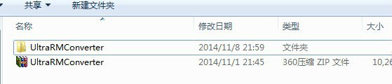

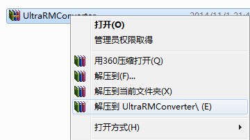

1: 找到下载的压缩包,然后选择再点鼠标右键---解压到U R C

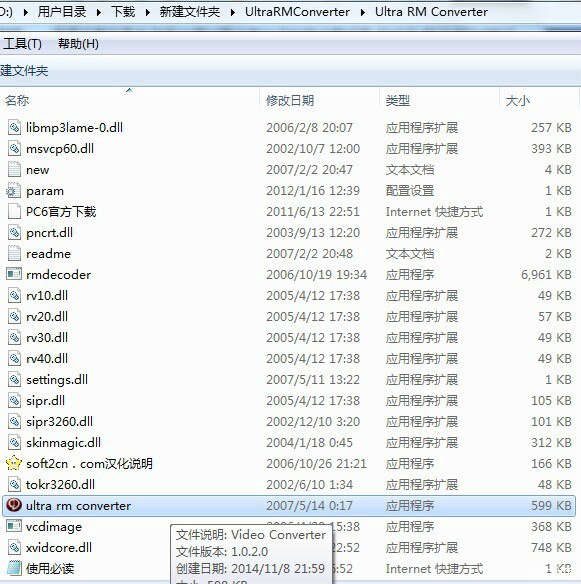

2:解压缩后得到一个文件夹,并进入。
3:找到主程序 :ultra rm converter ,然后打开程序 ,( 当然为了方便以后打开程序, 你可以选点主程序鼠标右键,然后发送到桌面, 这样以后就可以直接在桌面找到快捷启动程序)

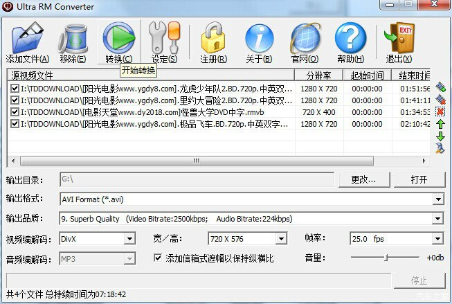

4: 打开软件后的主界面看下面的图片, 大家要注意的是下面的部分:
                A:输出目录要选择有足够空间的磁盘,通过“更改”去选择保存的路劲。
                B:格式必须要选择AVI格式,因为奥迪只支持该视频格式。
                C:输出品质可以选择最高,如下图。
                D:视频编解码需要选择DivX格式, 宽度个高度可以选择最高的720P,
                      值得注意的是在帧率部分我们不能选择30FPS,经过我自己的实验,25.0FPS 是最高的。
                E:纵横比的保持还是要选勾的,否则分辨率变化会导致视频的人像会拉长。

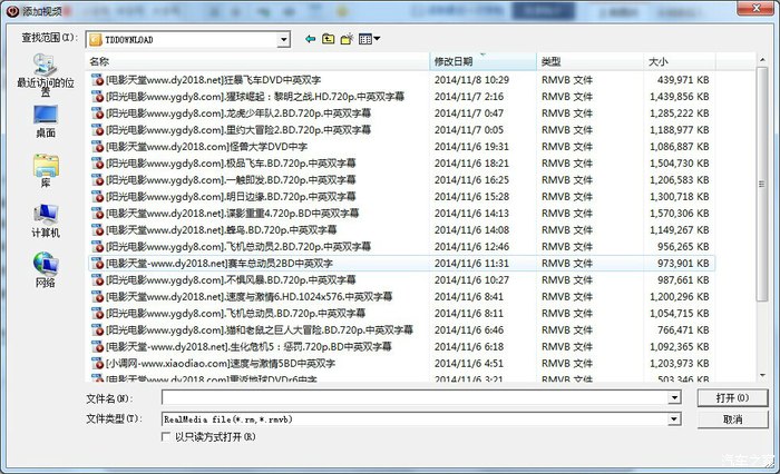

5:一切设置妥当,然后进入添加转换的视频文件部分,选择添加文件,可以按住Ctrl 键点选多部电影并打开。
6:添加文件后并开始转换。

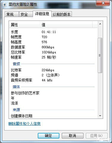

7:转换成功后得到的AVI 视频文件信息。
