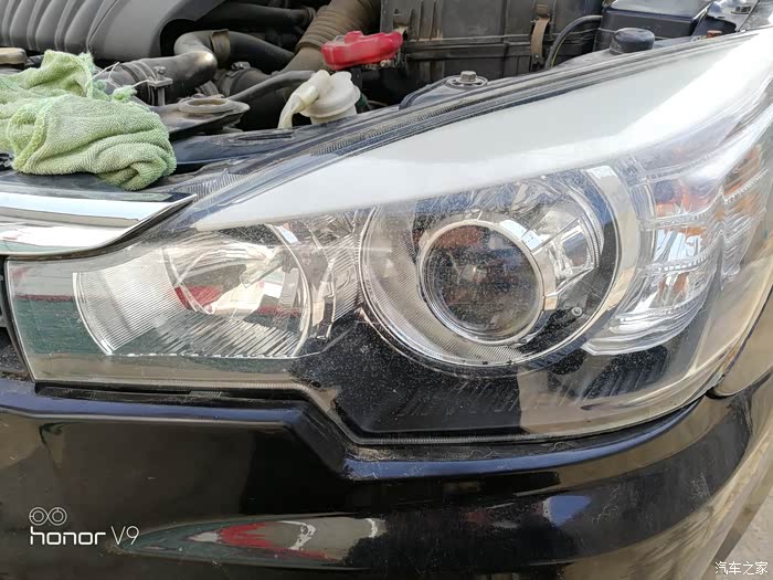

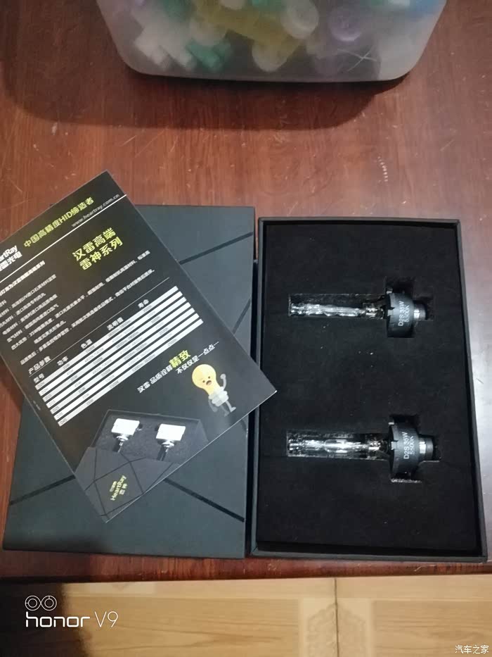

最近疫情期间,出不了门,就索性把大灯改了下,用习惯了进口海拉五还有海拉三,又喜欢上了国产透镜的美标和蓝边,索性就改了吧。这辆菱悦基本不大开,放着的时候多。以前车上用的是进口拆车海拉三、白电装、雷神D2S灯泡5500K色温的。现在的是汉雷国产海拉五透镜,雷神D2H灯泡,白电装安定。就是因为原车大灯改灯后,去年闲鱼上又收了一对V3的原车大灯,本来想当备用的来,就拿它改吧,再拆改过的海拉三不值得了,下面上图。

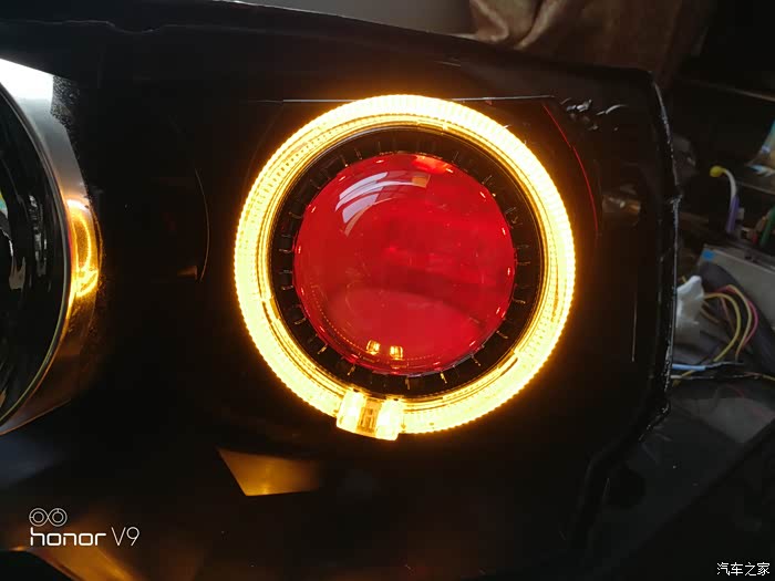

之前的海拉三,没装天使。

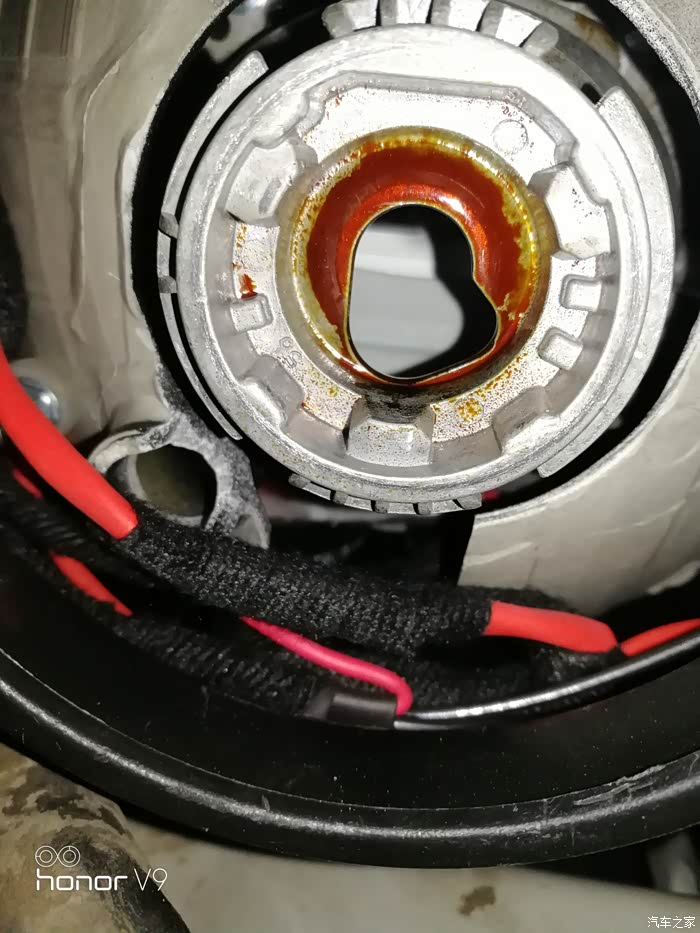

透镜尾部特写

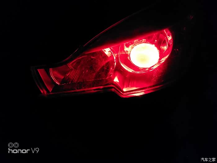

红色恶魔眼

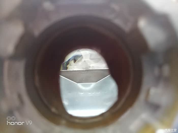

以前的D2S

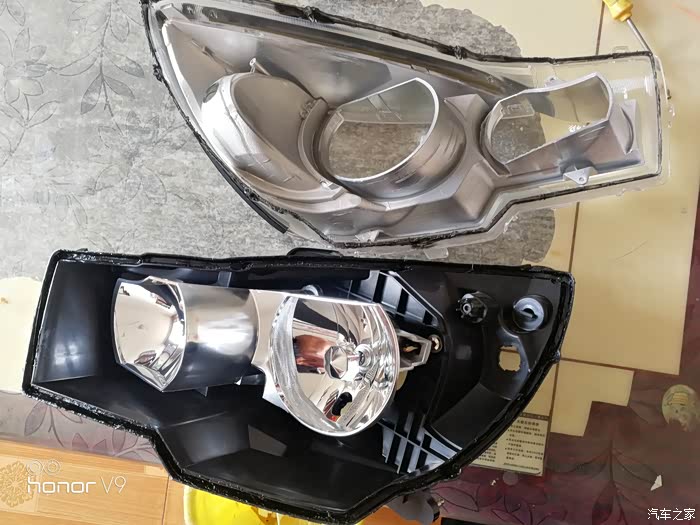

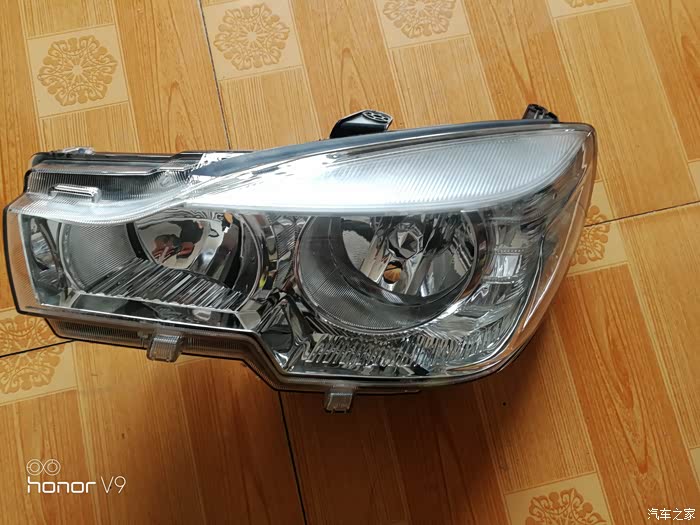

收来得原车大灯,白底的。

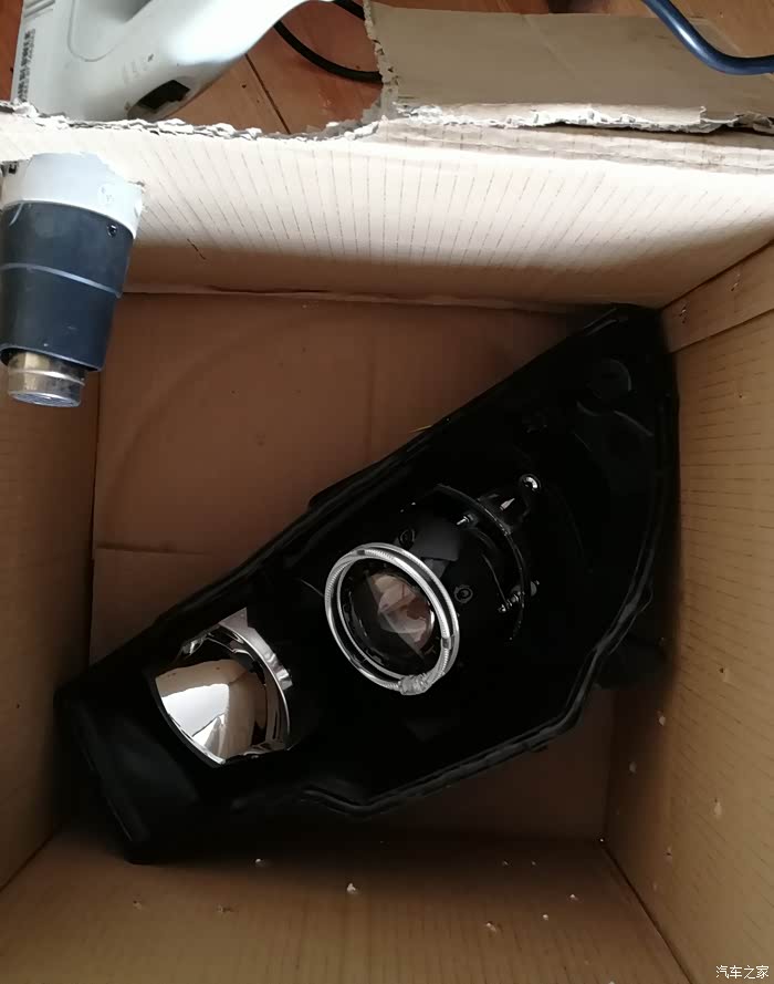

开灯没啥技巧,把大灯后面的螺丝全部拆掉,放纸箱里热风枪加热15分钟,带上手套用力就能***。
清胶尽量清干净。

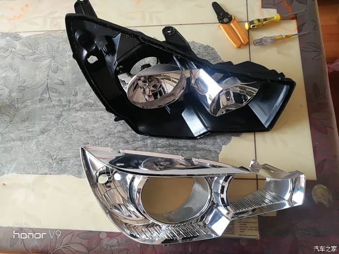

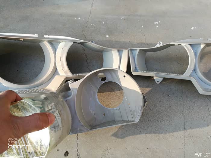

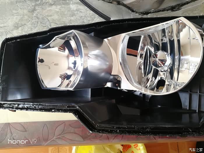

拆下灯碗

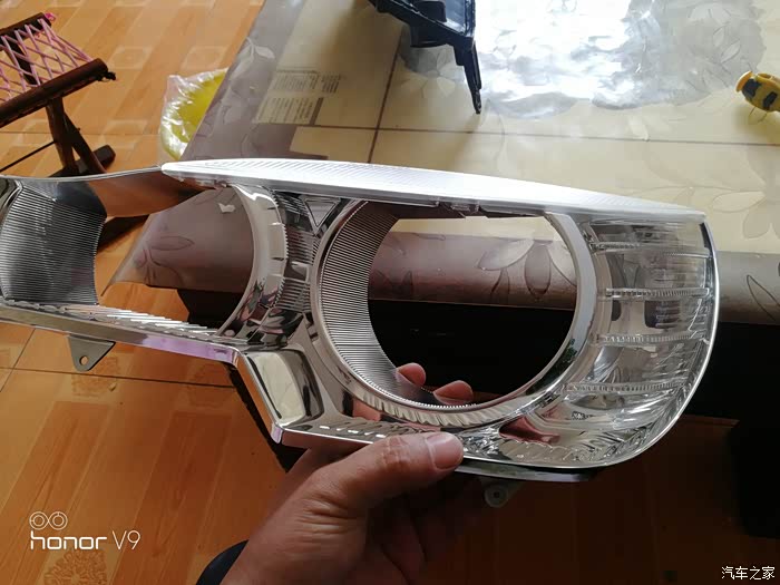

拆掉装饰罩

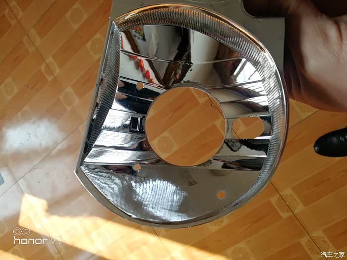

打孔定位,改灯老手可以不用定位板。

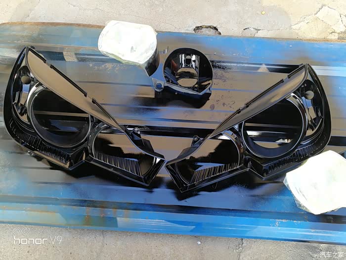

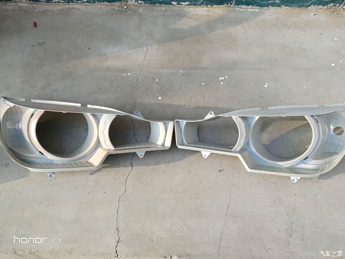

去镀铬,用的火碱,就是洗油烟机的那种化学原料,我买了一斤,用温水兑开,一泡就没有了。
自喷漆喷黑,喷三遍就好,用的是4SD高温漆,我别的改灯帖子也有说明。
这次用的汉雷透镜,这是变光板,美标的。

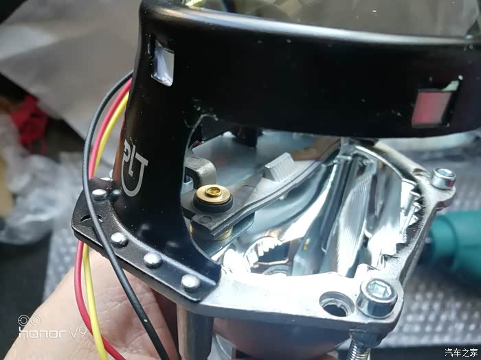

国产透镜最好的就是反光碗,无灰无尘,唯一比进口拆车透镜好的地方,进口的大部分得清理,还得非常小心,再就是国产的老化快些,进口的使用5,6年基本不老化。

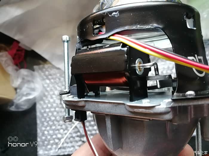

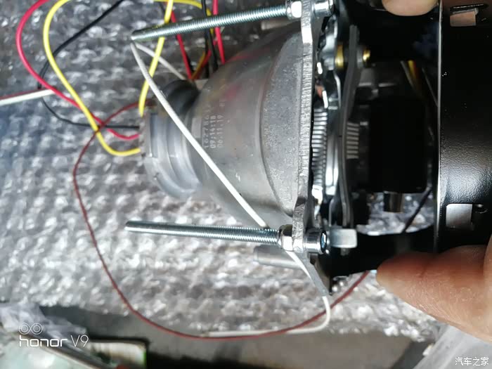

变光电机,和海拉五的直接不能比,进口海拉五的看着很精致,国产的透镜基本都这样,固定镜片的铆钉也没有进口的好,其实国产的这样也基本不坏,帮朋友改过GTR透镜,奥兹姆,精钢基本都这样。
看灯泡孔的做工更不行。
这是我另一台车上的海拉五,用了六年了,依然很好,国产的没有这做工。

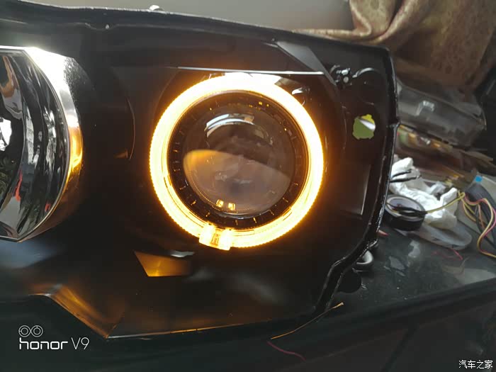

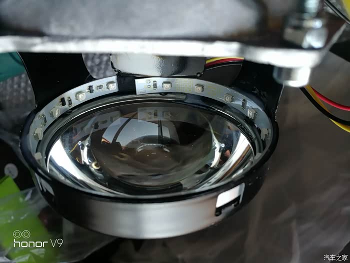

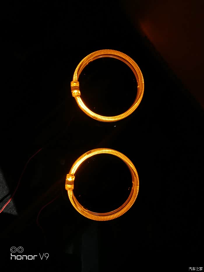

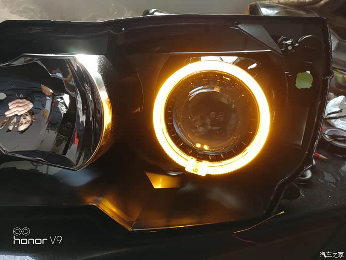

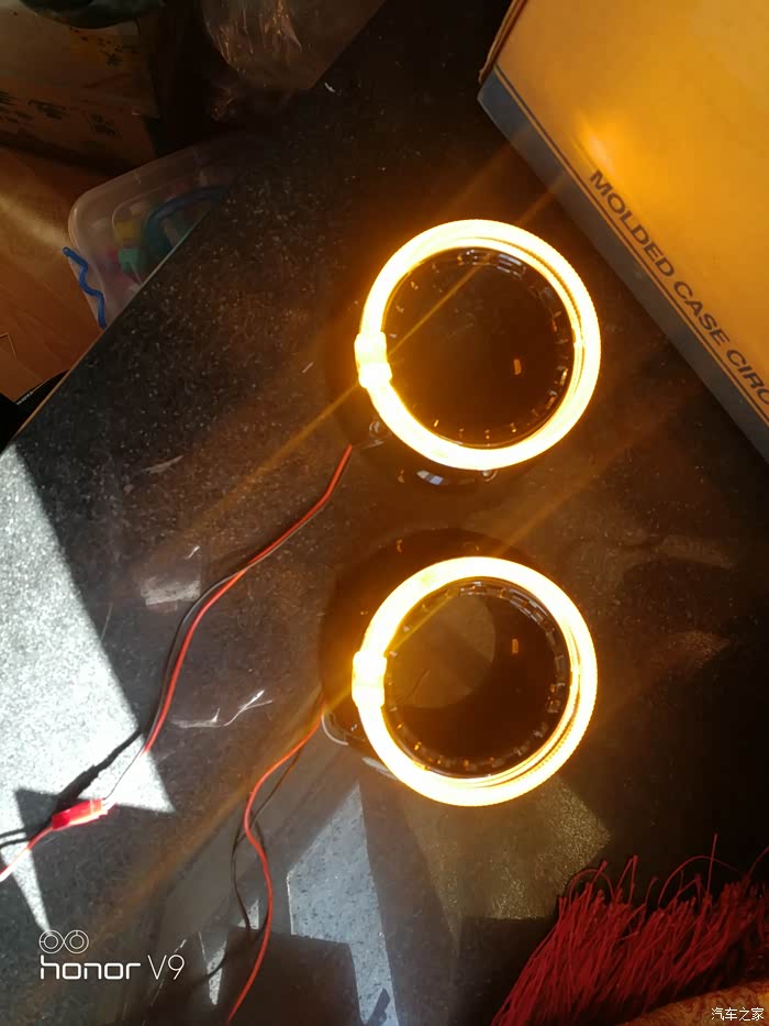

这次选的黄天使,实时证明真不错,大街上这颜色很少
手机开减光拍的。

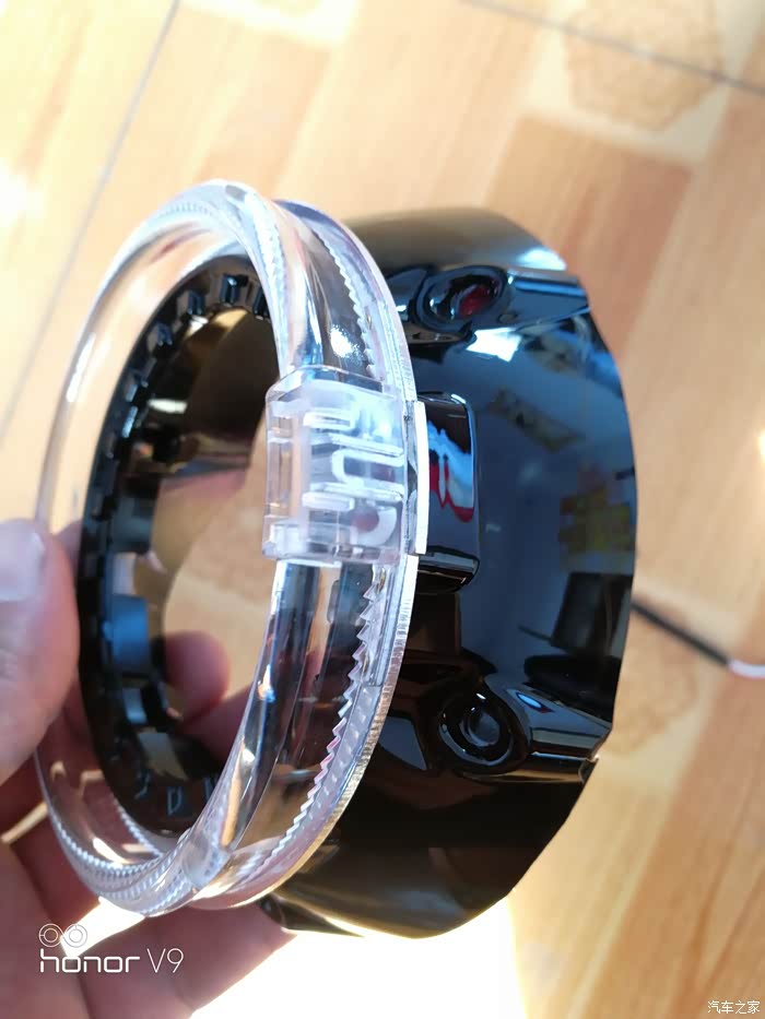

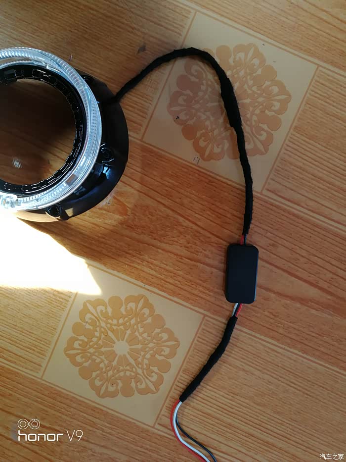

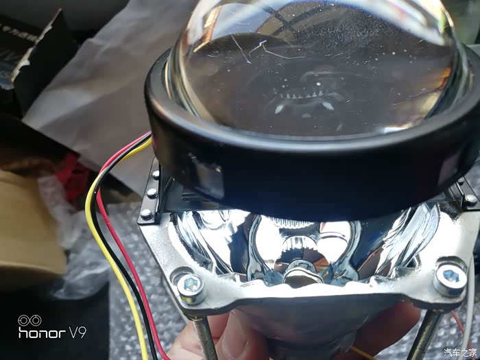

选的GTI-B款黑色装饰罩,天使眼卡好后打胶固定,线用绒布胶布包好。我比较过好几款,这款装饰罩是最合适的,用壁纸刀稍微一切割就行。
红恶魔,因为恶魔眼是以前买的,不然就换个别的颜色了,凑合用吧。卡好以后,打胶固定,必须固定,省的以后麻烦。

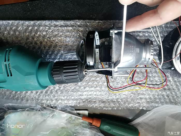

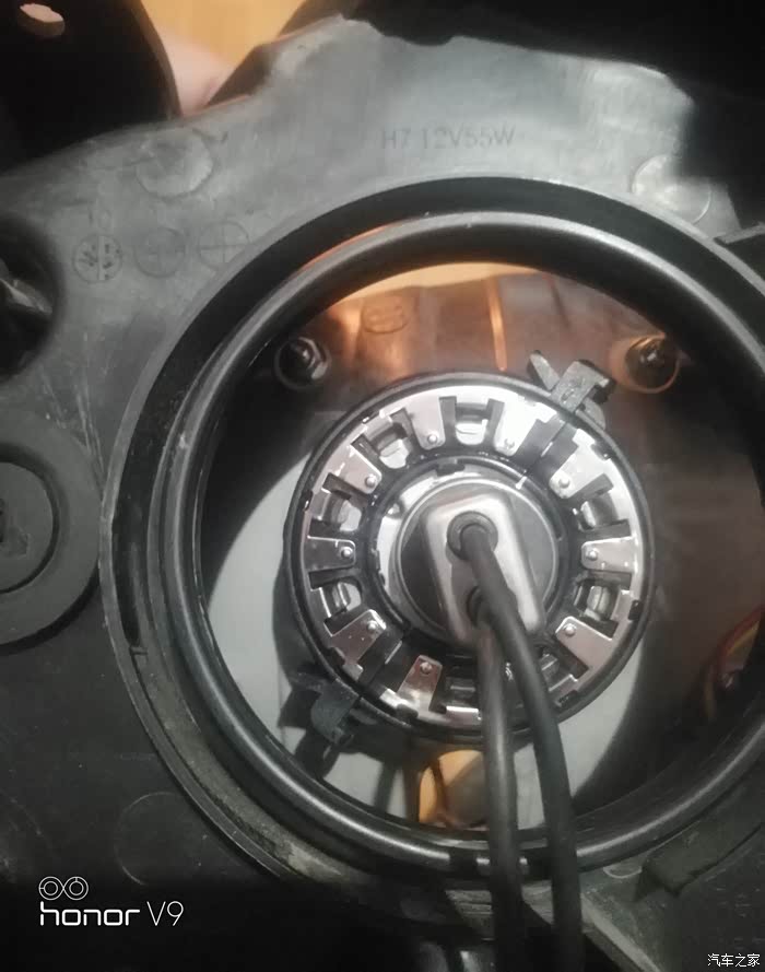

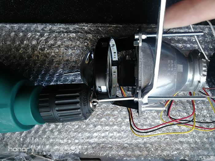

透镜专用螺丝,这种螺丝是防滑的

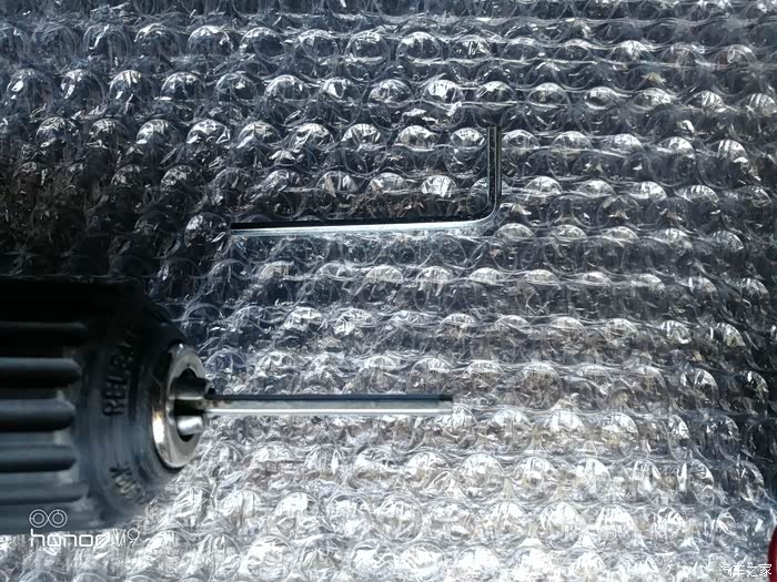

我一直是这么固定这里的螺丝的,6年前改自己的科鲁兹是,独创的。
千万注意手电钻调的慢些,不然把透镜甩起来,得不偿失。
就是内六角扳手割断,装电钻上,用的时候千万注意。
灯泡卡环以后还得买对进口拆车好,透镜带的不怎么好。
然后就是固定透镜调光。
天使装饰罩装好。

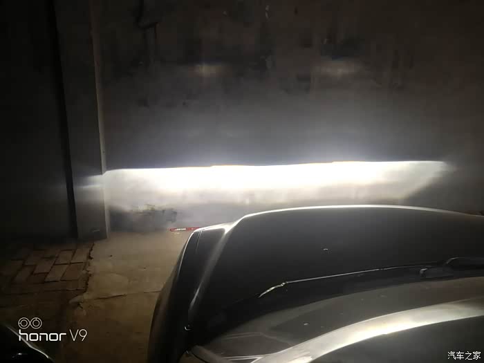

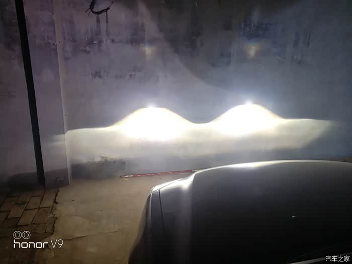

调光时自己当时忘了拍照,就是把透镜固定在灯碗上后,封灯之前必须对着墙调光,看是否水平,左右和高度是否合适,不能太高也不能太低,不然封灯后调不好的。
把车停在平地上,切线的高度不能高于透镜的中心高度,也不能很低。有原车光线做对比最好,光线中心和高度都能调节的很好。必须调节好水平哥高度,才能封灯。
然后试好天使恶魔,必须都得亮。

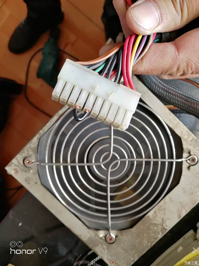

我用的旧电脑电源,把大24P中的这两根线短接,绿和黑。电源就能启动,试灯很方便。

只能传这么多照片,下面继续。在这里说下国产的氙气灯泡色温挺高,光也很白,但是路感不好,欧司朗和飞利浦的贵,但是路感反馈很清晰,建议不差钱的还是上进口灯泡。
