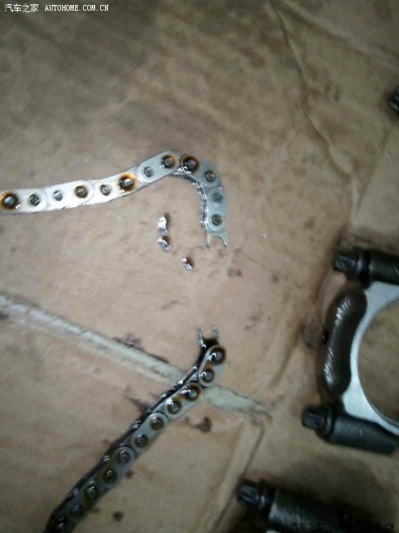

事故现象:正常行驶途中突然熄火,然后发动不了,以为启动马达坏了,送至修理厂检查电路,更换马达,点火发现发动机声音异响,立即停止,感觉问题严重,联系当地奥迪4S店,拖到4S店拆解发动机。

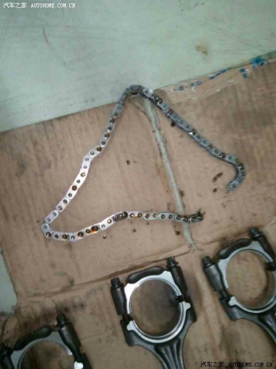

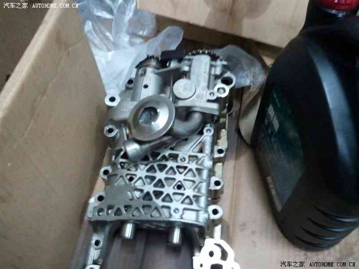

事故原因:因机油泵链条断裂,导致机油泵总成卡死损坏,马达烧掉,发动机内部大部分受损,曲轴大小瓦受损。

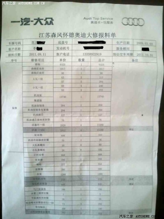

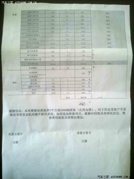

维修代价:详见4S店列表价格清单。报料单9万多,工时费估计7千多

报料单9万多,工时费估计7千多
维修结束提供3个月,5000公里质保,这车还敢开吗,待定项目,4S店你让我换还是不换呢(4S心里巴不得我全换呢)。
就是这个小链条导致需要10万元的维修费用

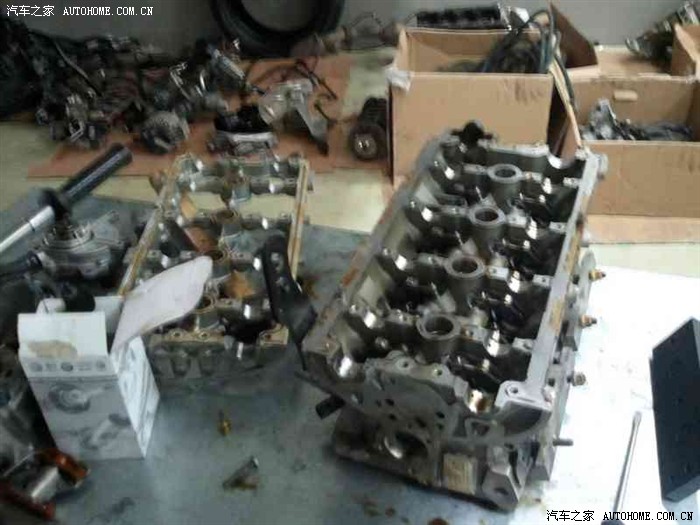

活塞一个三千多

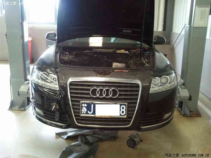

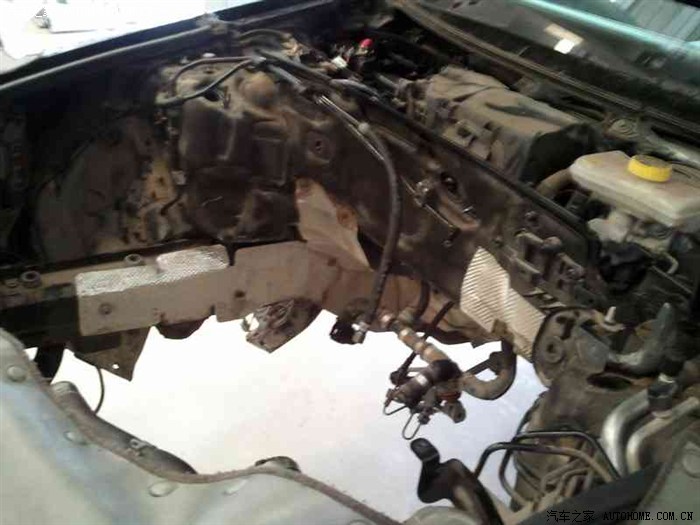

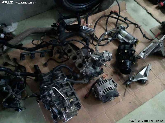

拆空了发动机舱

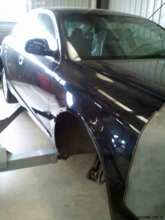

前轴都拆了

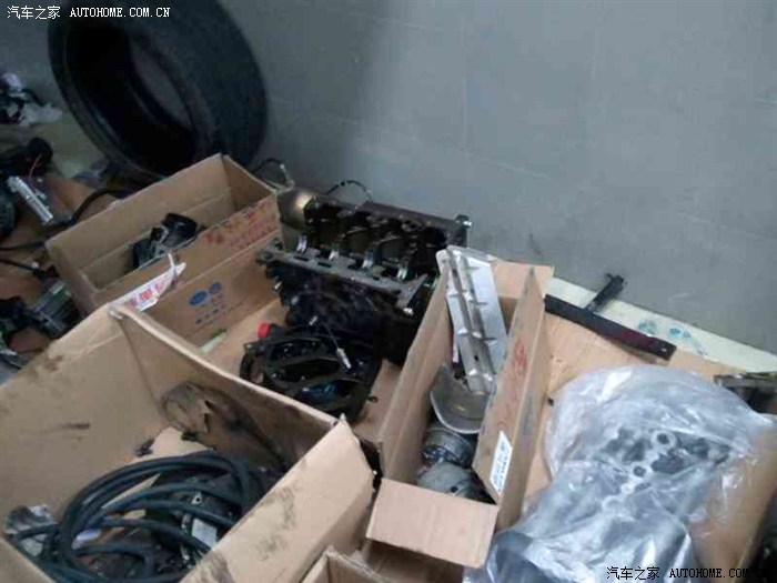

拆下的零件
涡轮增压,马达等尸体

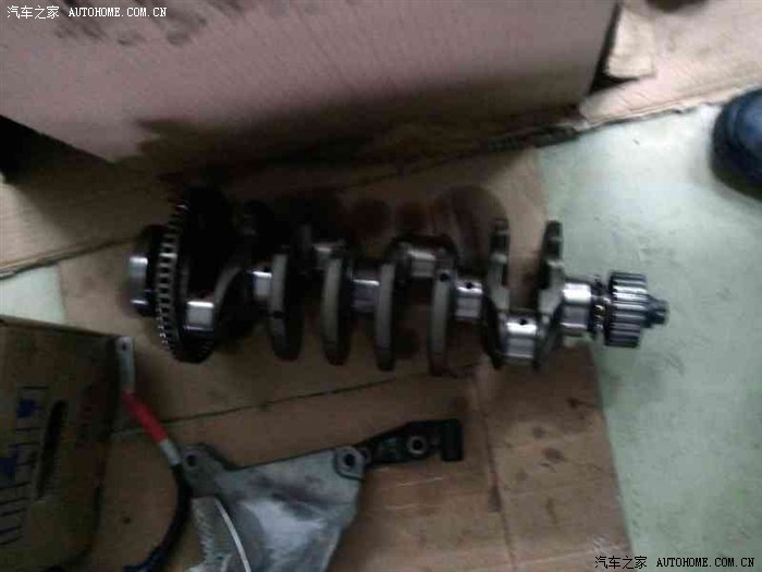

曲轴,第三瓦损伤,头齿有点坏,价格9000多
还是尸首

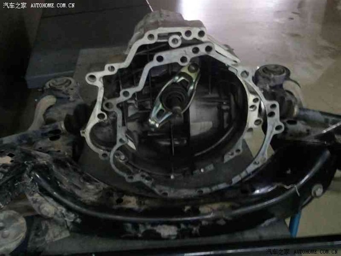

变速箱,幸亏你没事
