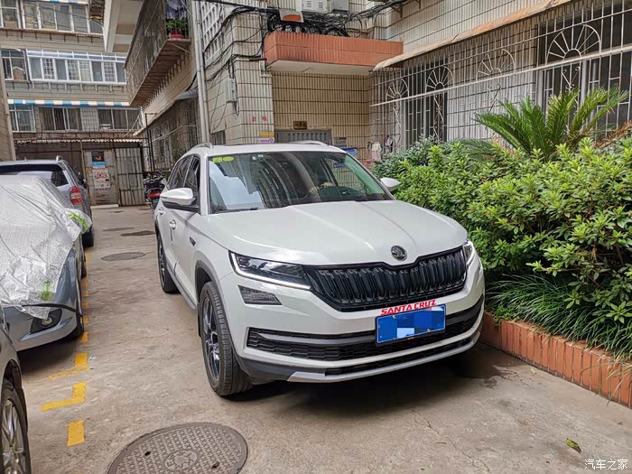

18年底在比较了多款车后最终决定入手的柯迪亚克(参数|询价)7U,终端优惠下来3.6w。单位离家近周末都去骑单车,车子至今6个多月才开了5000km。才到手第二个月就后悔没买顶配。粗略算下来,买7U省下的3w块换买顶配的配置可能得来个7、8W吧。所以买顶配才是明智选择~!找YouTube的视频,国外试驾4驱都是拿去重度越野~所以买顶配才是最优选择! 车都到手没法了只能这样先开。。。测评大家可以找到很多,这里我就重复废话了。

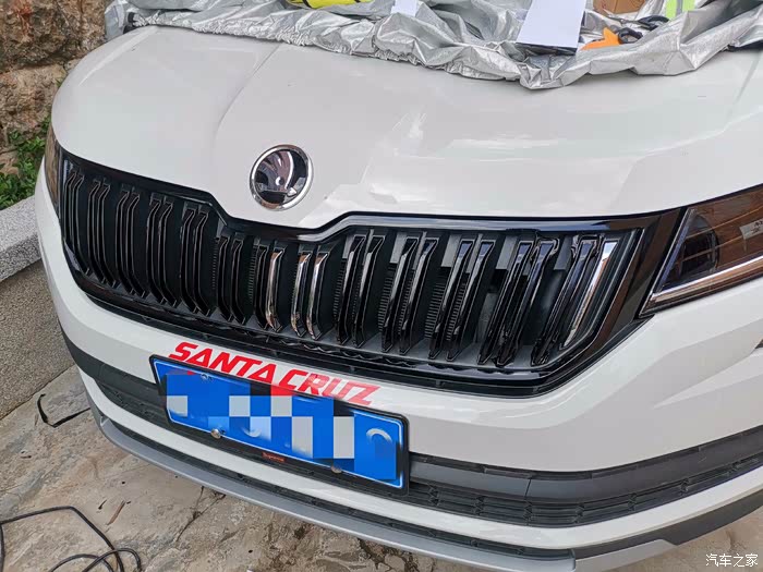

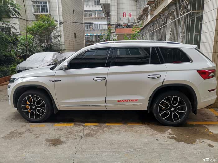

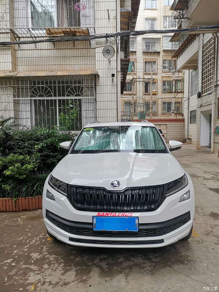

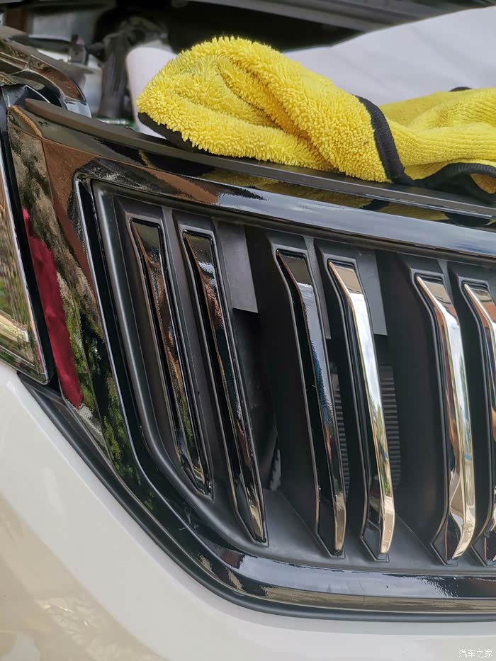

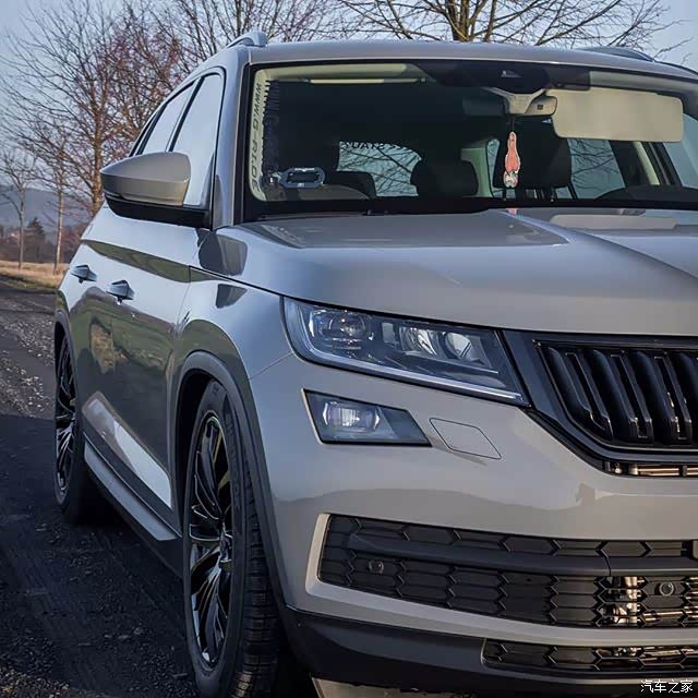

中网改色:由于自己不喜欢大面积镀铬,当时黑色RS钢琴烤漆的没货,将就自己拿轮毂改色喷膜自己改色!

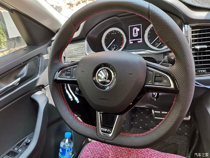

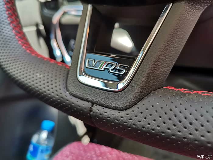

换方向盘就是为了拨片功能外加装X。

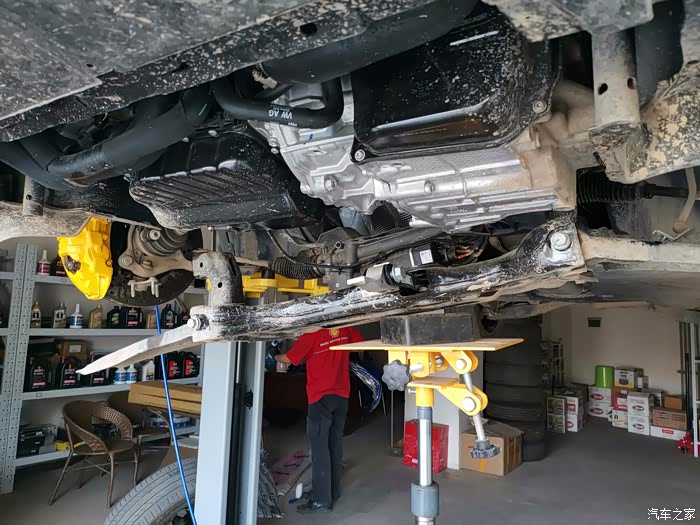

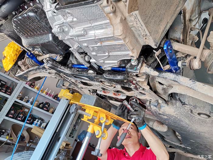

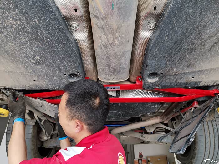

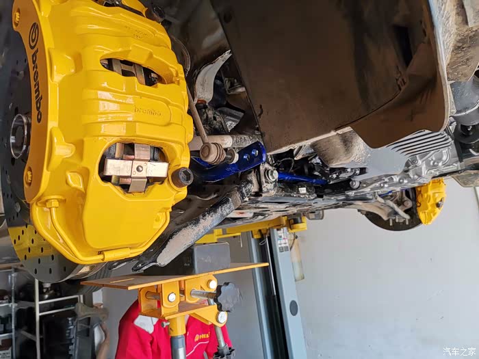

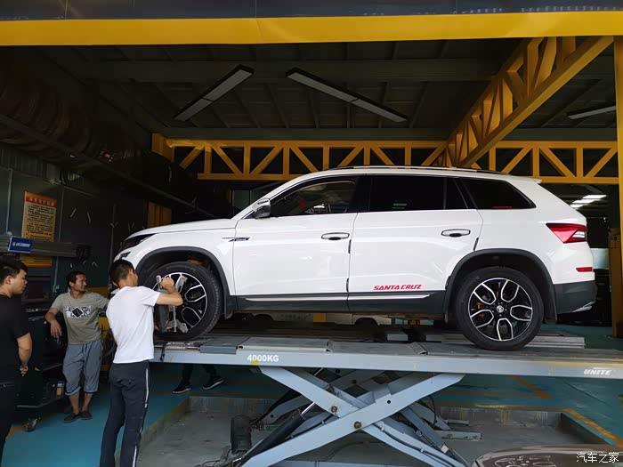

地底盘改装:拉杆、顶吧、减震、防倾杆、杯士上车确实更扎实。

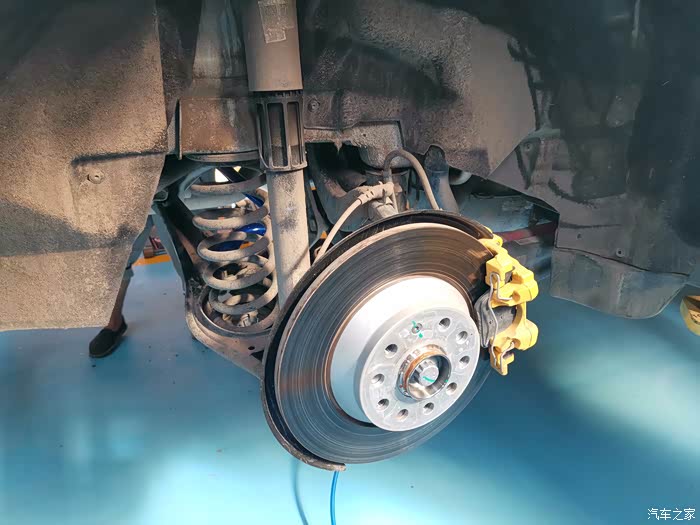

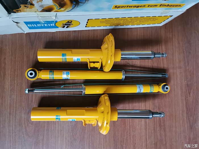

减震改b6:初段更舒服中后段支撑更好,配合防倾杆过弯比原车好不少,后卡钳自己喷。

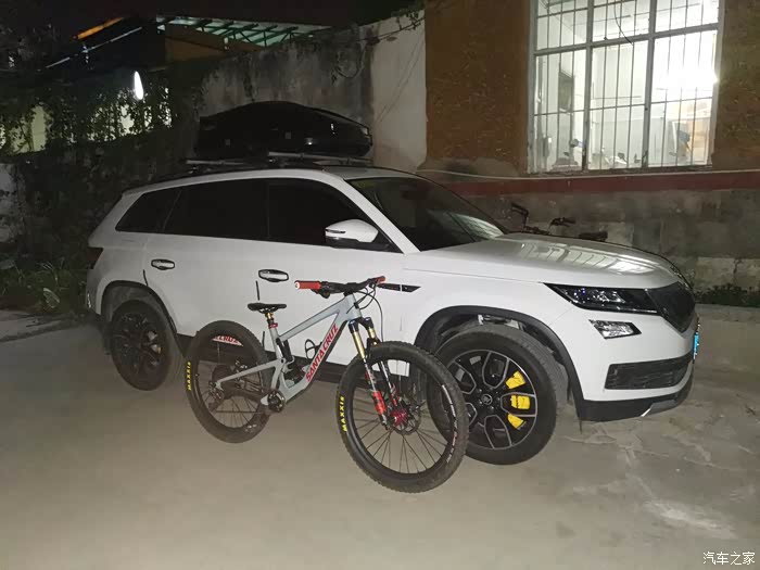

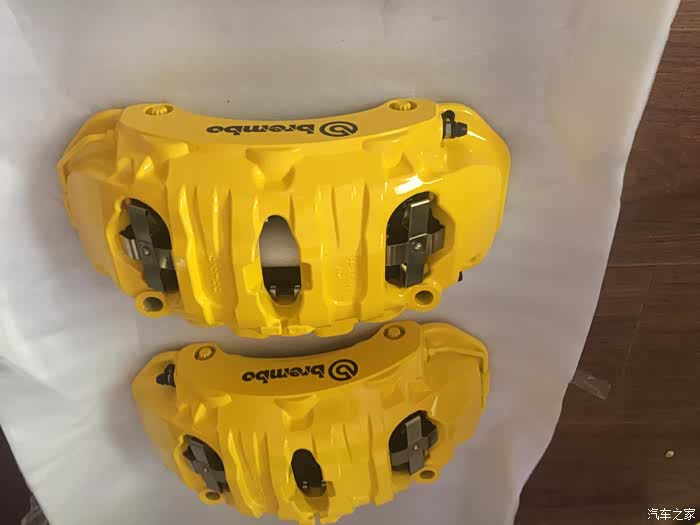

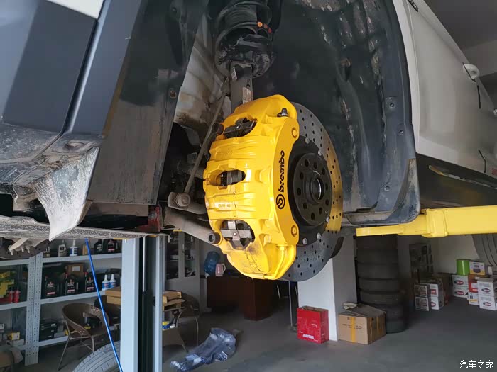

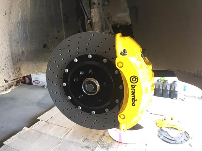

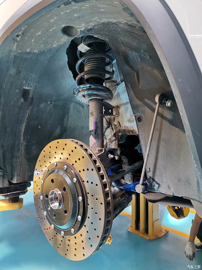

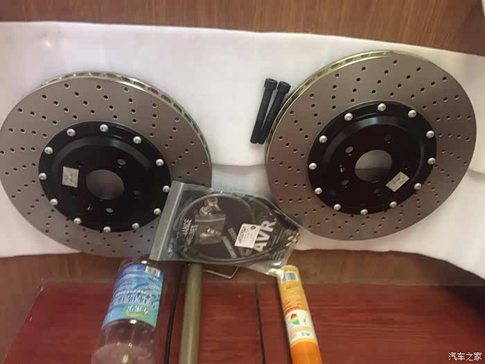

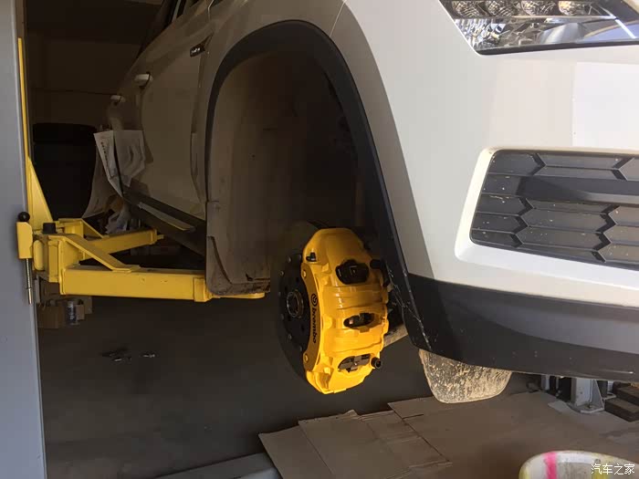

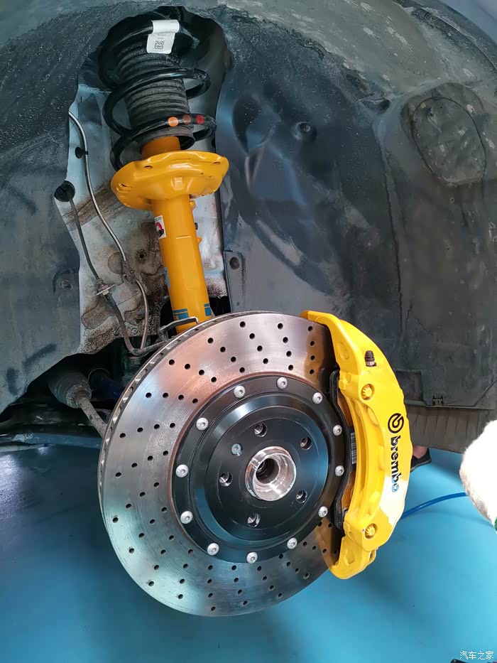

卡钳改装:明显减短刹车距离,主要乘坐5人以上更安全。brembo 19z就针对suv车型吧,好像只配备整车没有外售商品,所以只能选择拆车翻新件,千万别买山寨的。

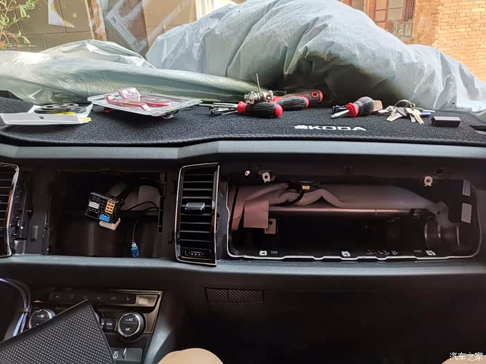

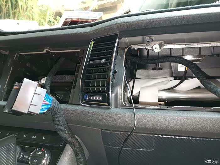

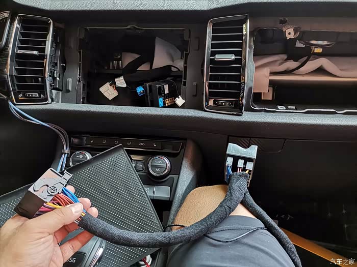

加装DSP:低成本增加音响动态,原本的功率太低,装了后效果有明显改善。耳朵好的不建议折腾!

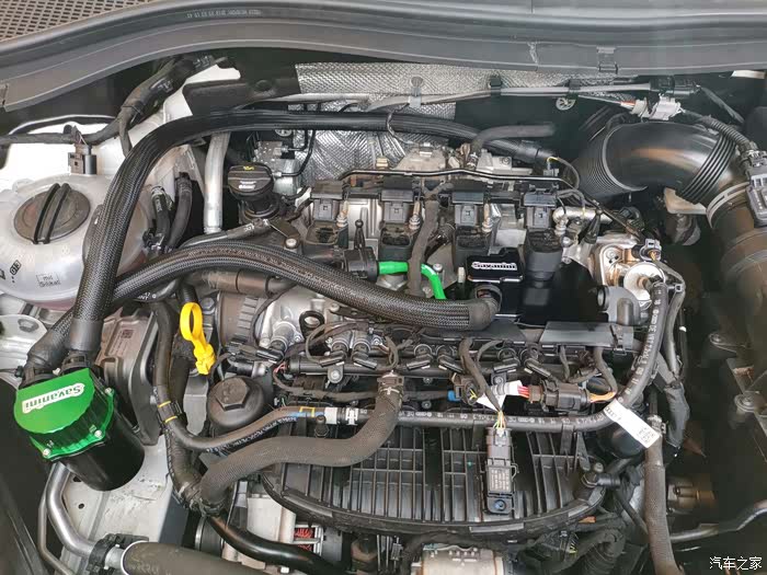

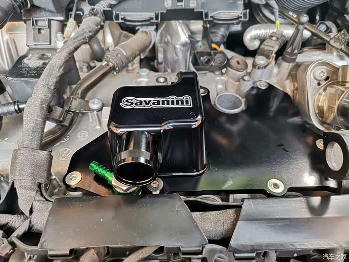

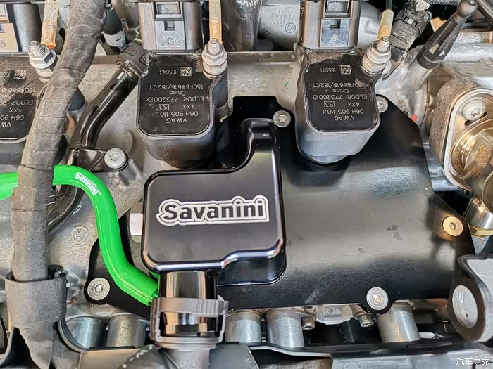

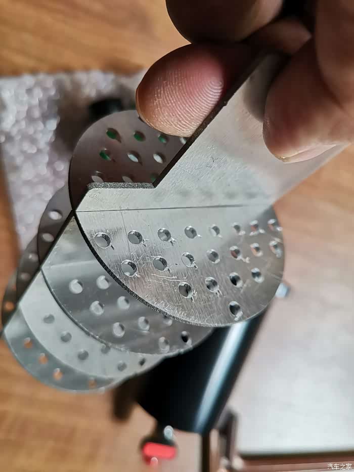

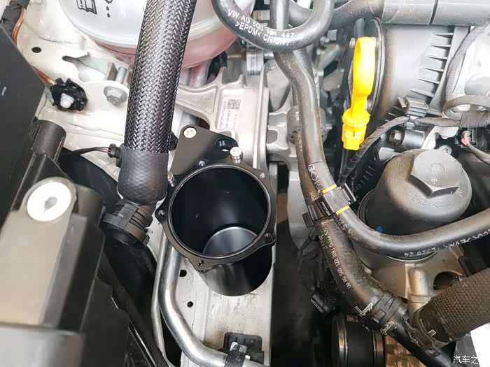

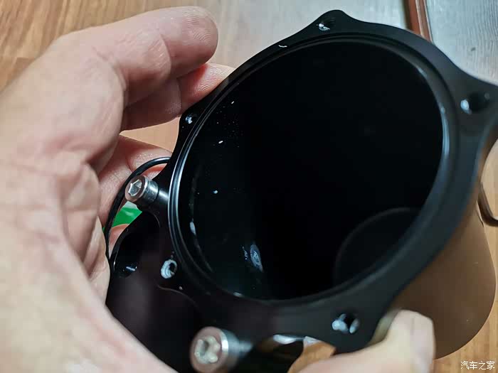

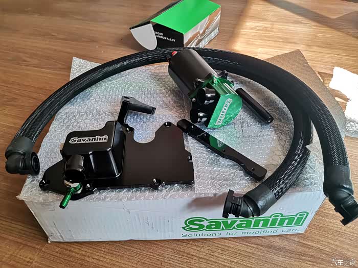

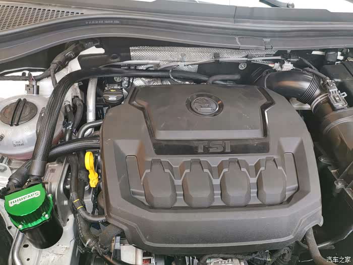

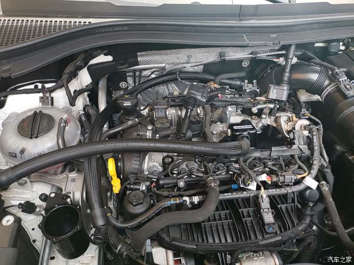

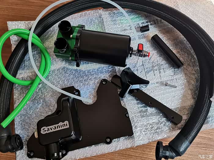

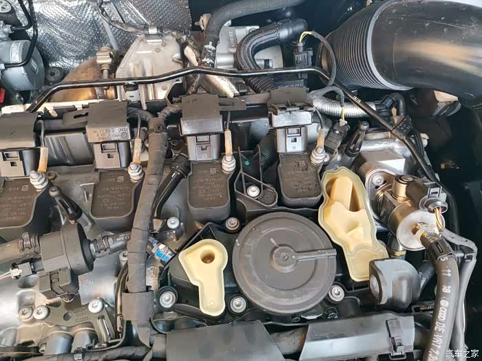

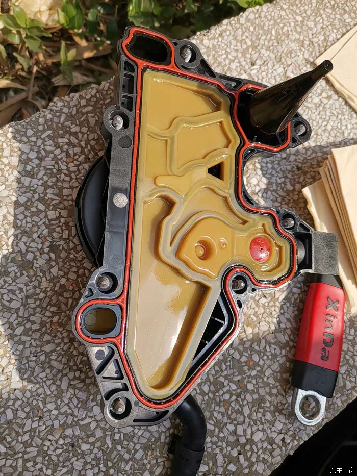

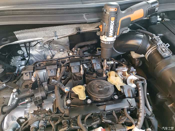

SAVANINI透气壶:透气壶的作用到处都查的到。我的GK5买来就装了,用两年倒出不少黑色费油。本人比较介意这些问题所以还是选了这家透气壶(主要是做设计工不错,价格也便宜),其实能减少积碳呢?相信是有些作用,作用大不大我也说不太清楚。它是把支管气体降温尘降,把废油部分留在透气壶里。还得定期做排油清理。最后~~~!求大神解释!~原车油气分离是不是把费油排近了机油仓? 这是不油齿不下降的原因?

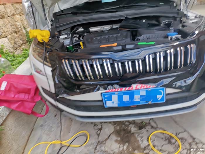

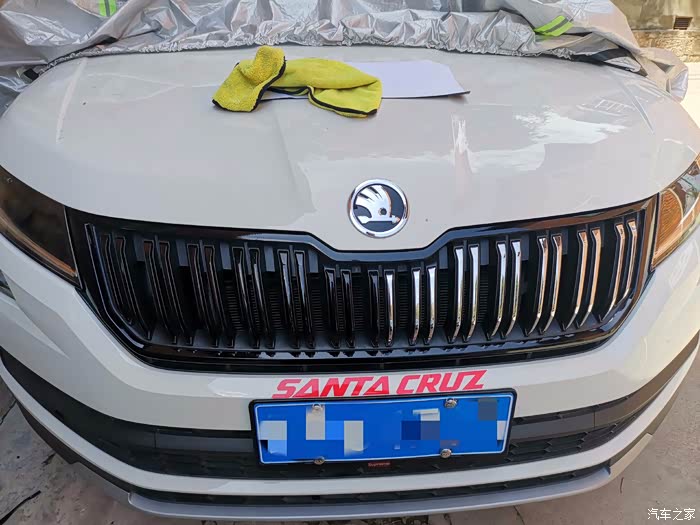

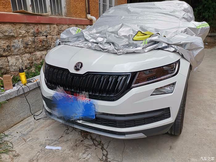

RS中网:之前自喷膜时间稍长就很难看,决定淘宝买改色膜来自己贴。自喷膜的去除比较麻烦,用了一上午才搞定。贴膜前用酒精和除油剂擦拭干净后开贴,个人建议还是买现成的黑色烤漆中网来换,我们这边的贴膜点看了都不愿意贴就是因为结构太复杂,本人用3个多小时才贴完还不算上休息时间
。第一次贴还算成功...就算积攒了经验。本想把耳朵也贴黑,看了拆卸视频就怕给倒车镜撬坏了,等时间多的时候再弄!贴改色膜对于这些造型比较不规整的部件最好是干贴。先拉升后再边拉边烘烤,等贴膜冷却后再用刀切割多余部分,最后再烤一遍刮服帖了。

开始图片讲解:中网改色:由于自己不喜欢大面积镀铬,当时黑色RS钢琴烤漆的没货,将就自己拿轮毂改色喷膜自己改色!
换方向盘就是为了拨片功能外加装X。

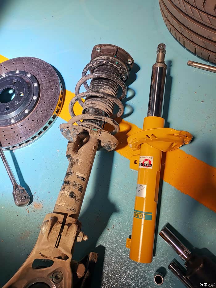

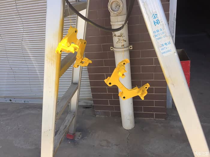

。第一次贴还算成功...就算积攒了经验。本想把耳朵也贴黑,看了拆卸视频就怕给倒车镜撬坏了,等时间多的时候再弄!贴改色膜对于这些造型比较不规整的部件最好是干贴。先拉升后再边拉边烘烤,等贴膜冷却后再用刀切割多余部分,最后再烤一遍刮服帖了。本帖都是干货,希望大家喜欢。逐步折腾更新........喜欢的记得点赞留言交流经验~!

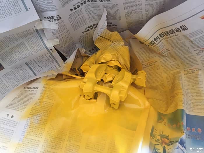

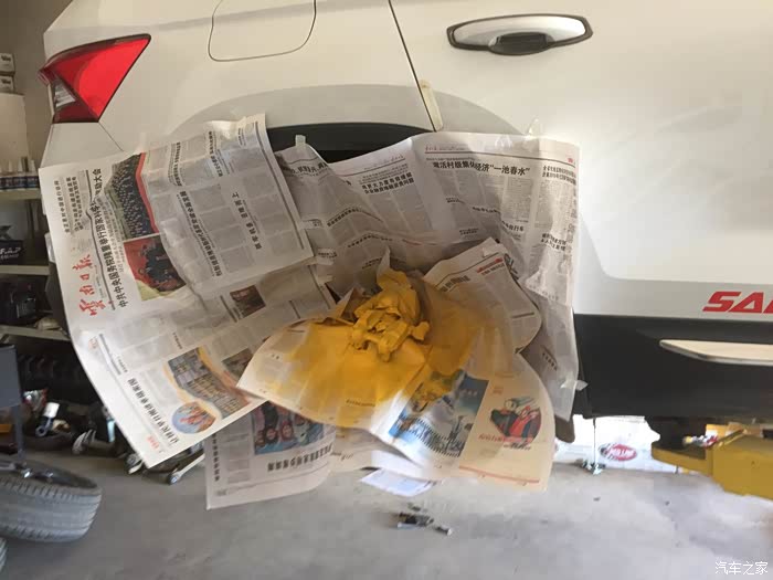

美纹胶遮盖,太费事费时。
周围报纸覆盖住。

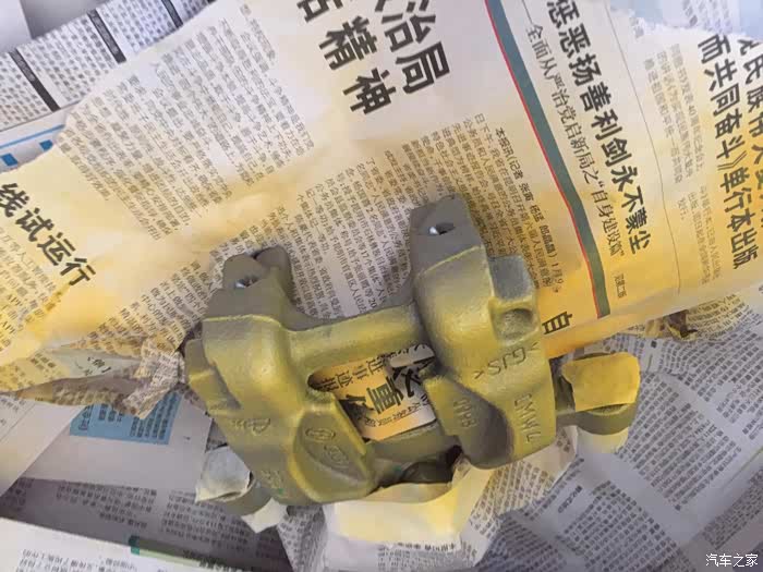

喷漆得有耐心,不能离太近。少量多次~!
喷了好几道~
效果满不错
拉着单车出去玩咯~

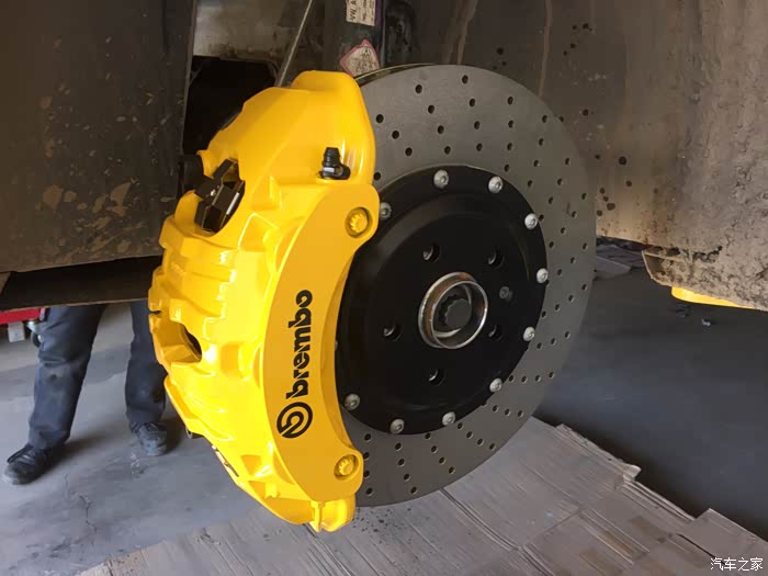

卡钳到货
盘片+钢喉

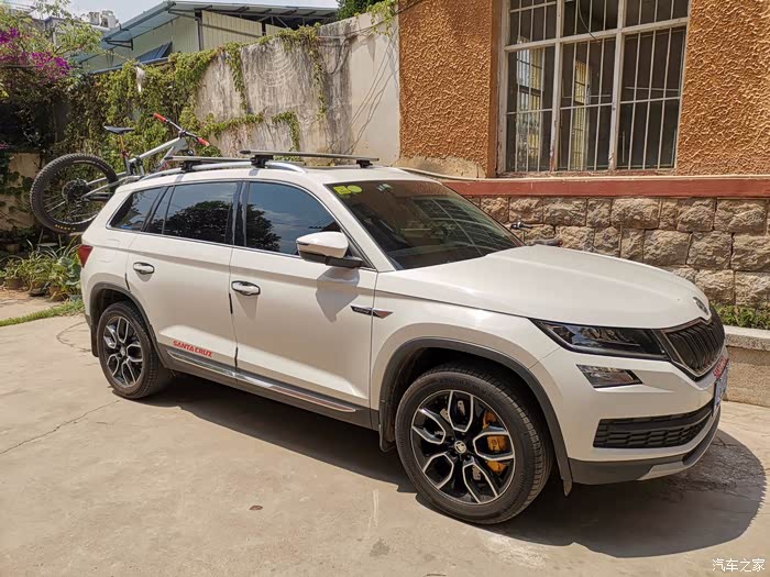

满大街红色卡钳,整个黄色更显眼。
自己喷后卡钳
遮盖要到位
自己喷后卡钳
RS拨片方向盘
要得就是这个标
拆装很简单,背面卡环用小起子撬一下就可以。

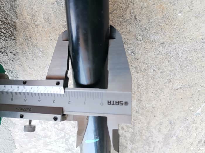

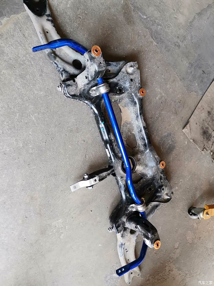

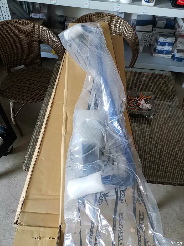

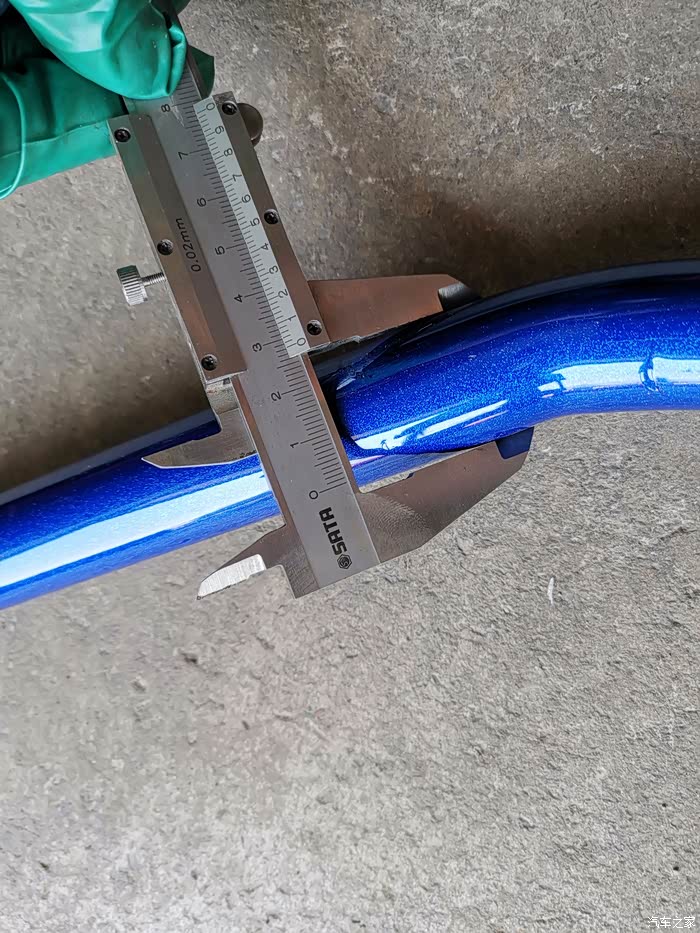

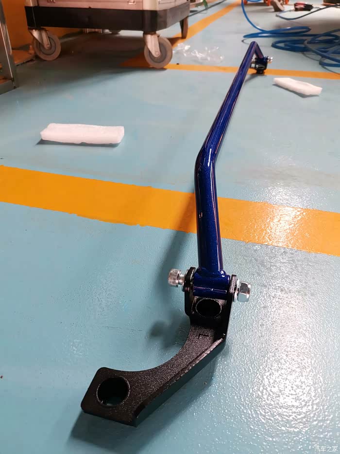

HardRace防倾杆
HardRace防倾杆2.8直径
原车防倾杆2.6直径

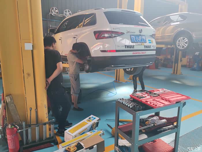

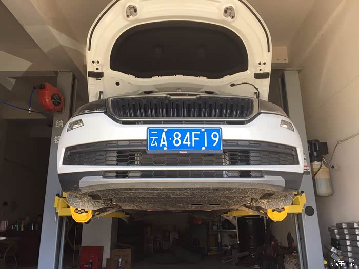

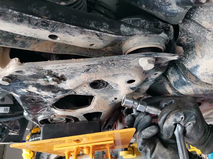

得拆元宝梁,就着加杯士。
brembo 19z 大家都知道来源,只要不是买山寨的就安全。
装副车架,师傅只有一人还得我去搭把手。

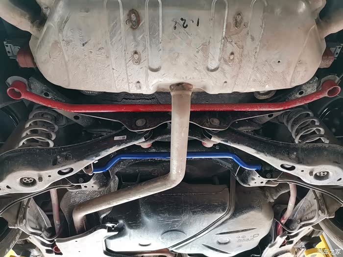

后防倾杆
其它彻底拉杆选择了国产的,材料不差 就是做工一般。便宜将就用!

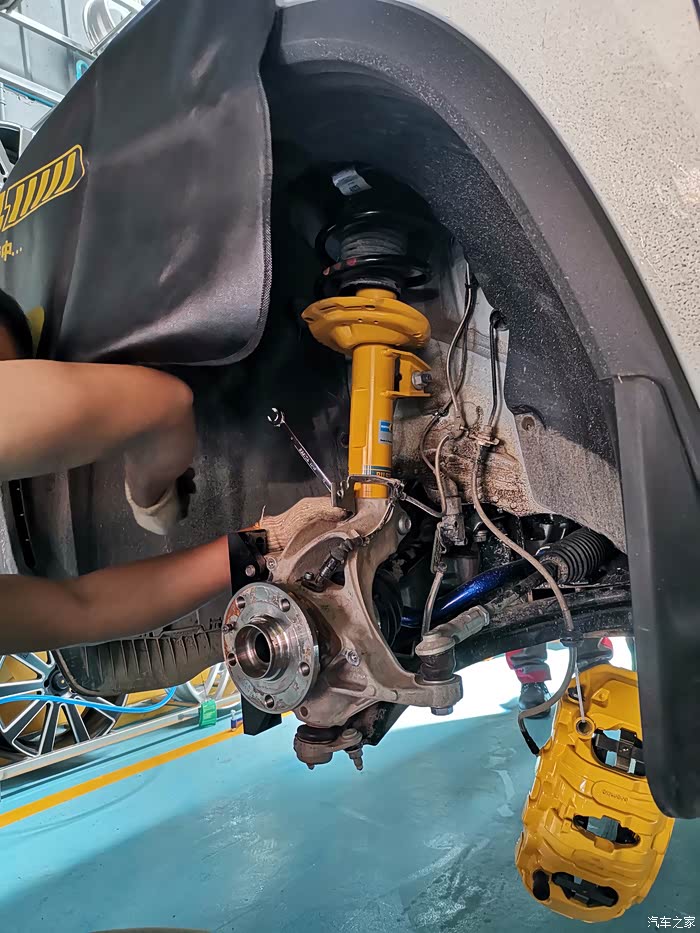

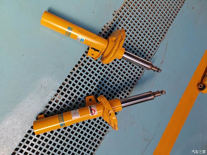

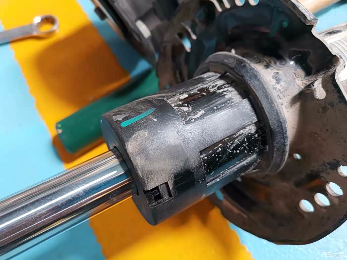

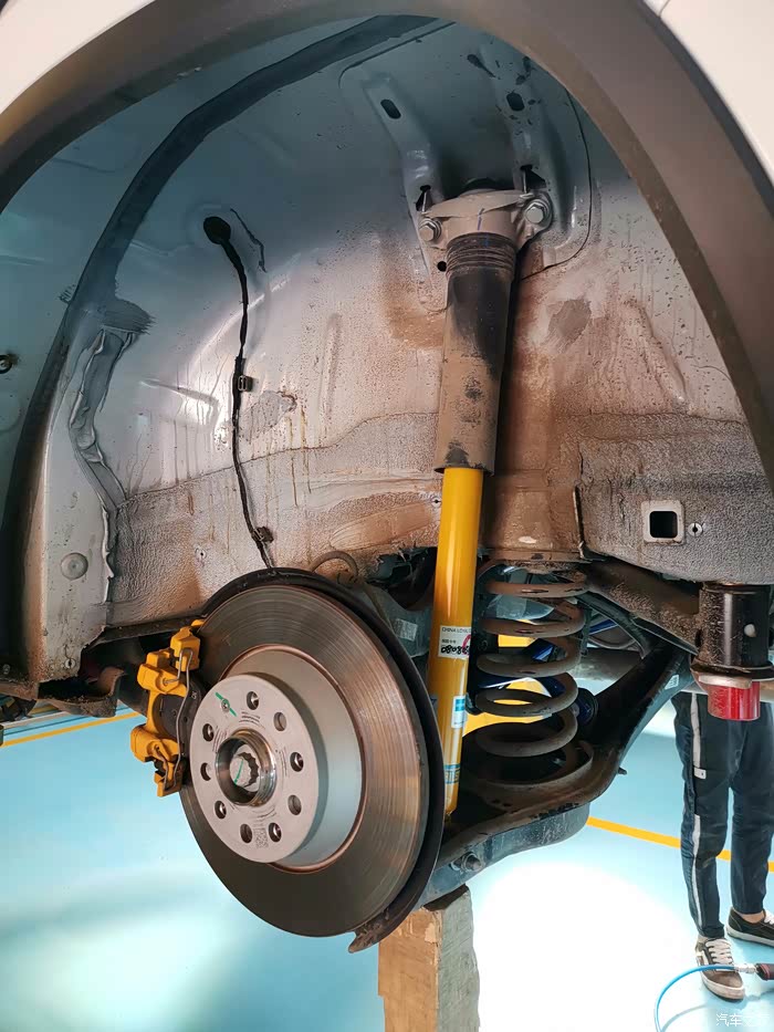

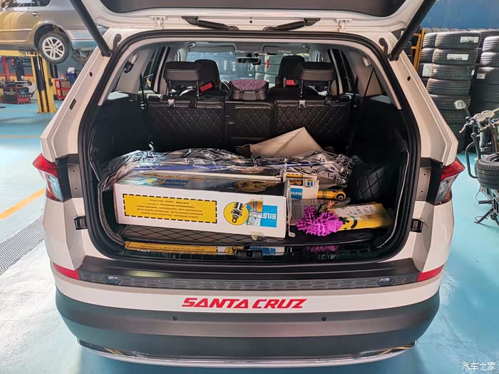

bilstein b6 这是唯一能找到不降车身高度,唯一官方推荐的减震筒。参数不多说,自己官网查去~ 都是有中文的。
图片随意
换减震
原车后桥
粗壮的前筒内管。
后筒上车

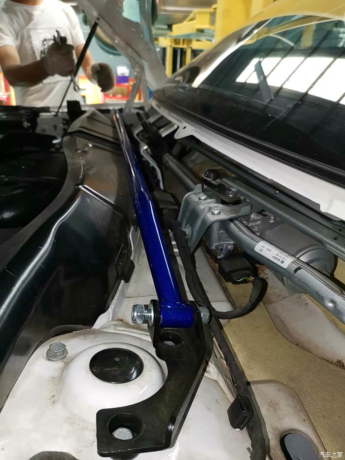

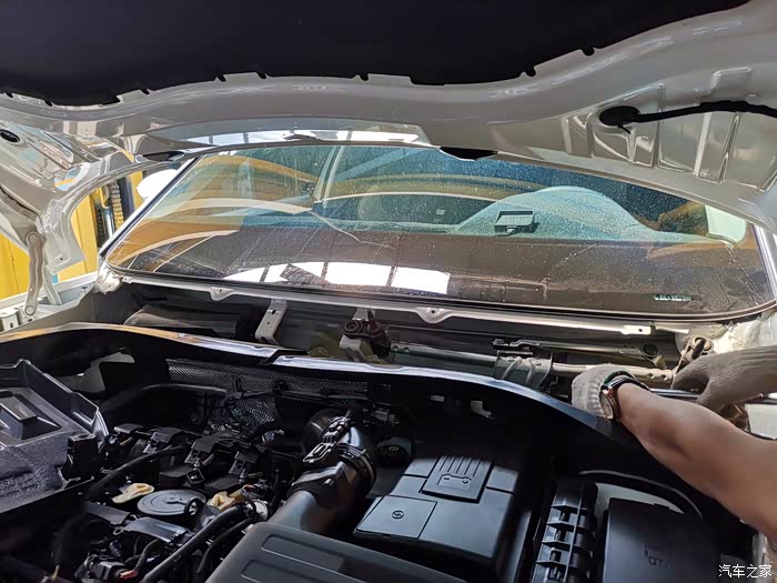

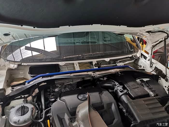

HardRace前顶吧,悄悄的告诉大家,国产的顶吧装不了,唯独这个有货不用等。
原车前减震
拆吧

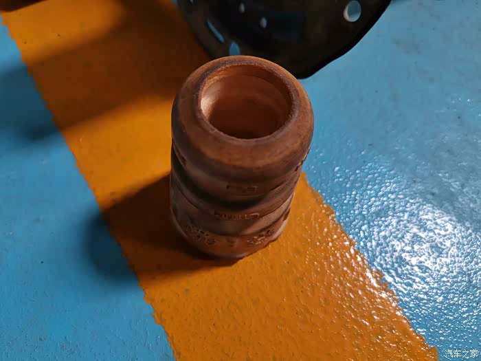

原缓冲胶垫装不了,卖家说bilstein自带缓冲,那就信了吧!
防尘罩固定环也装不了,b6内管太粗 套不进去。
b6千筒上车
黄色的好看
HardRace前顶吧
HardRace前顶吧 位置科学,保证强度还便宜。
最后做个定位。

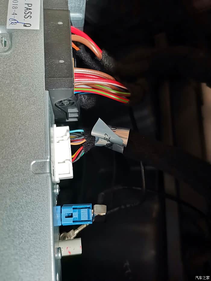

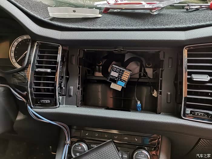

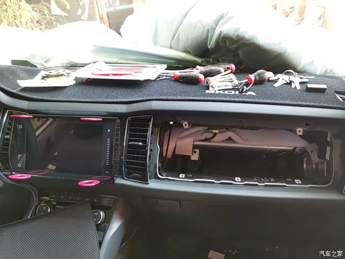

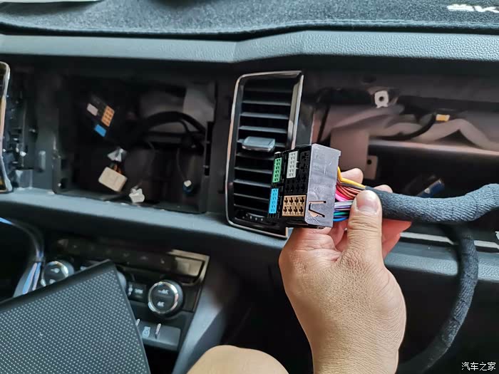

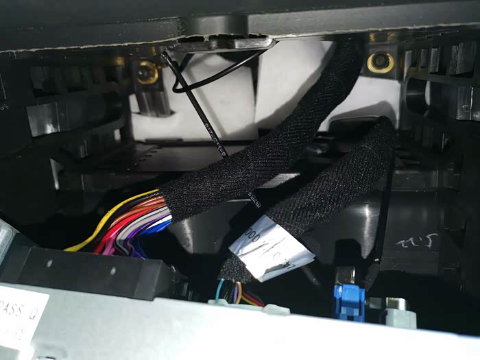

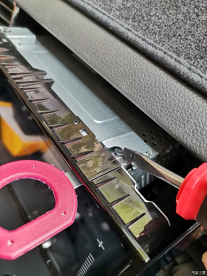

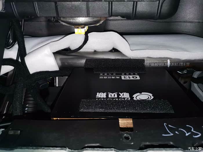

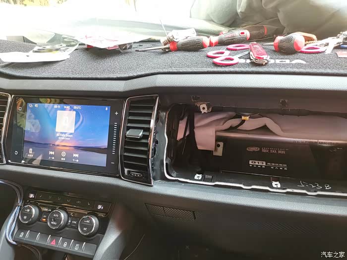

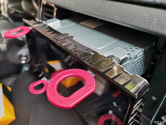

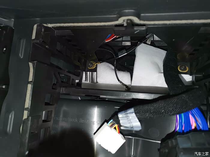

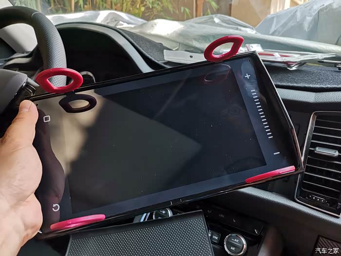

自己加装DSP,开拆
线头都很短,拆的时候得小心。
工具插进去主机可以拉出来
dsp的线术
dsp的线术
上边有空间可以穿过去,不用开孔。
接地线的位置。
线头接好插回主机。
主机归位。
拔出工具需要按这个开关。
无损音乐+手机蓝牙调试
安装位置

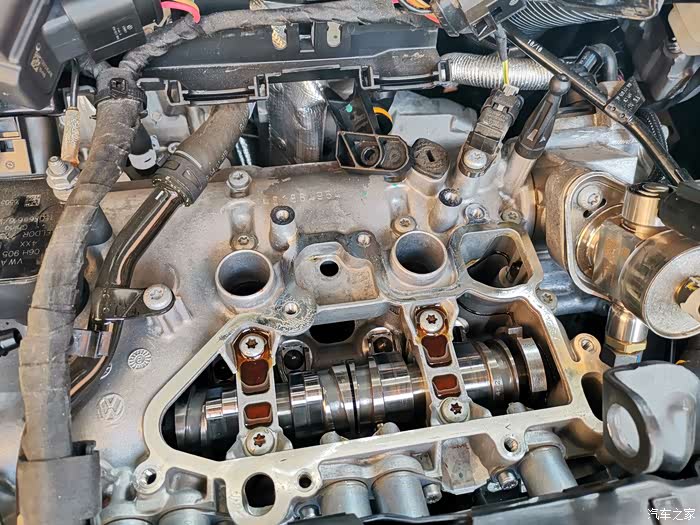

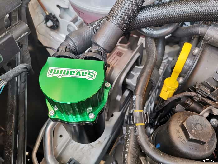

savanini透气壶到手
原车透气壶
透气壶散热片,也起到抑制费油摇晃飞溅出去的作用。没做清理就装出来卖,严重批评下。
缸体里也有碎渣

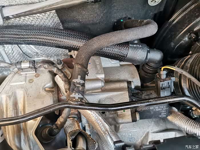

得拆高压包!
原车油气分离器!
原车油气分离是不是把费油排近了机油仓? 这是不油齿不下降的原因? 求大神解释。
密封圈装过来。
打螺丝胶。
座子安装到位。
油壶
我是这样走线的。
位置差不多
做工还是挺精致的!
走线位置
盖上盖子!
整块膜封好,中间的先部分挖空。
拉升烘烤。
中间的竖条才是最耗时、最费劲。
最后4根,加油
效果不错吧,还避免了拆前杠。
