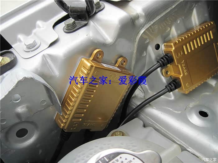

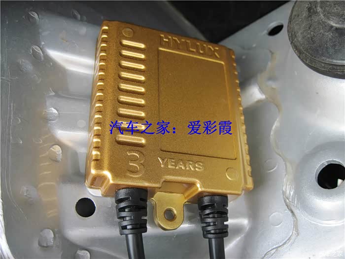

海蓝星A2088黄金安定器,据说很好。

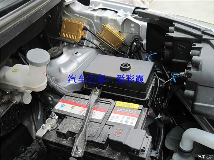

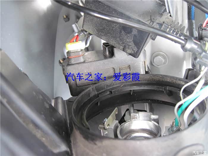

我用双面胶粘在了发动机舱里面。
左面的也是粘上的。

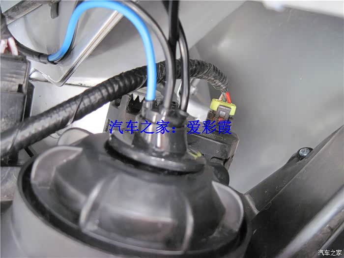

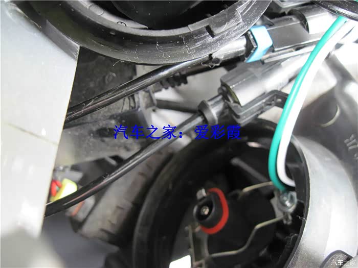

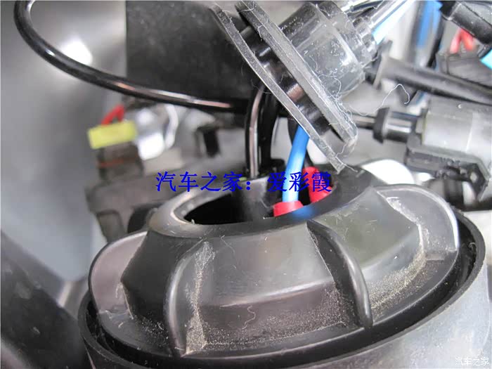

这个是已经安装好了的远光,在防尘盖中央打孔直径25.

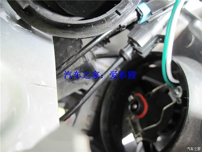

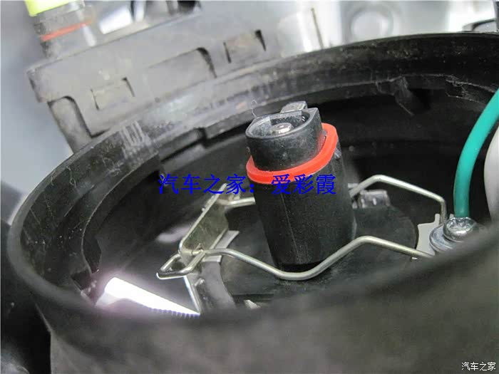

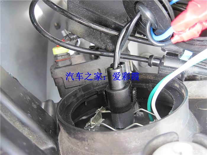

这个是近光,我已经拆掉了原车灯泡,看到下方有个缺口没。

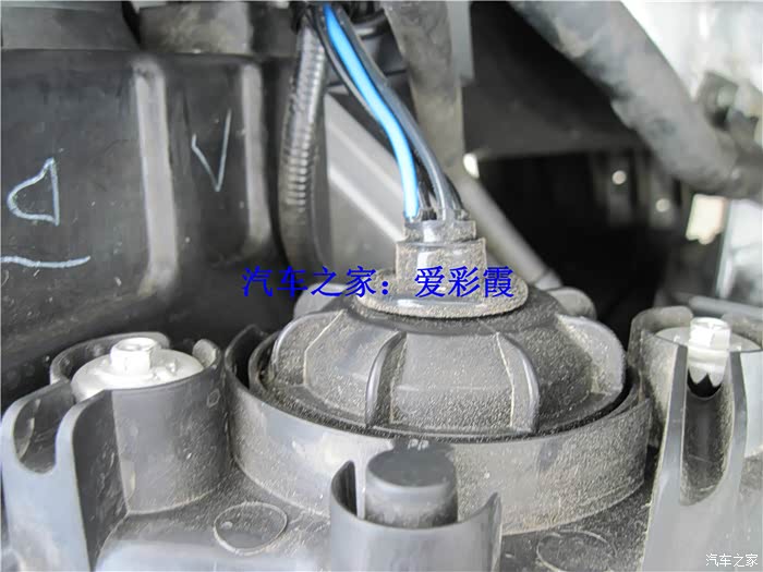

这个是近光防尘盖安装好后的样子。

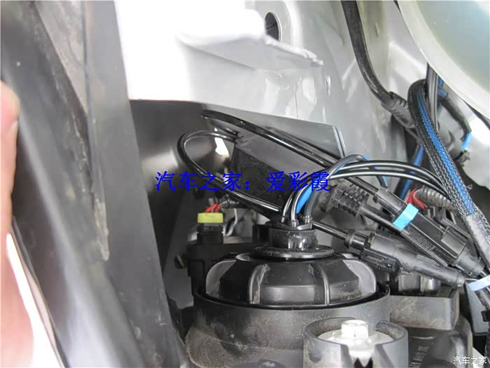

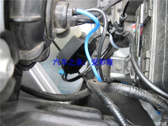

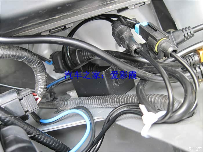

这个是安定器上面的高压包,我用扎线吊在发动机舱里面。
看看那个黑色的方块就是高压包。

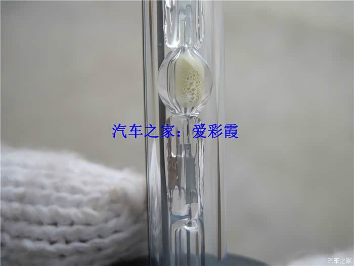

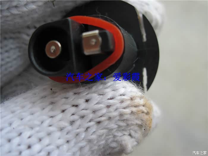

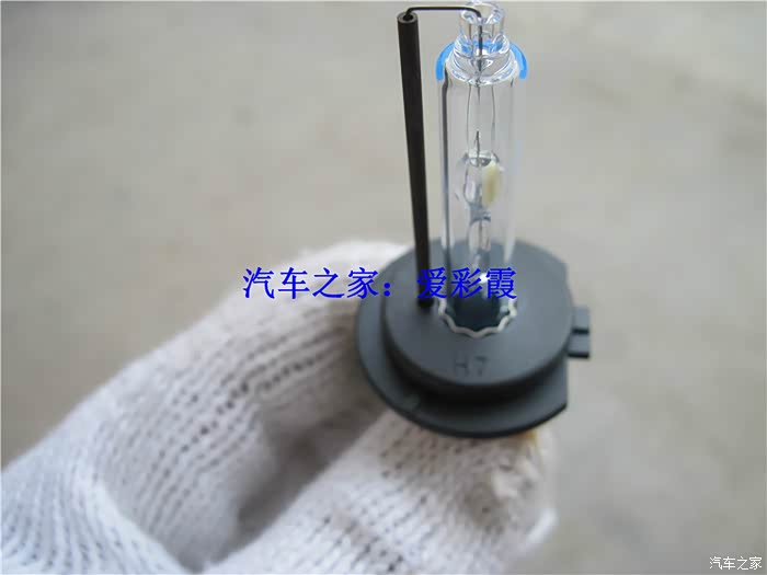

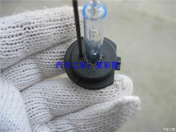

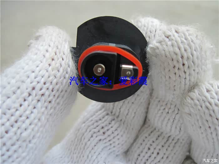

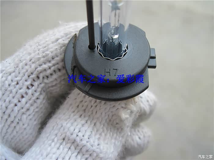

岩崎灯泡,H7缺口位置在陶瓷导电后对面,装上后就在上面了,所以路面上会有两天黑影。
灯泡插头
氙气灯珠

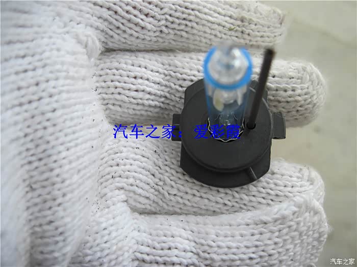

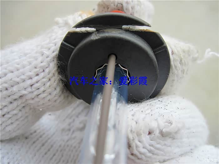

我下面要改灯泡底座的缺口位置了。

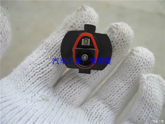

这个就是我用一根小锯条,最好用细齿的锯条,在原来的缺口对面再做一个缺口。
缺口不要割完了,要留一个好放在卡口里面。
背面样子
这个就是我最后完成后的样子了。
改缺口完成后的样子。

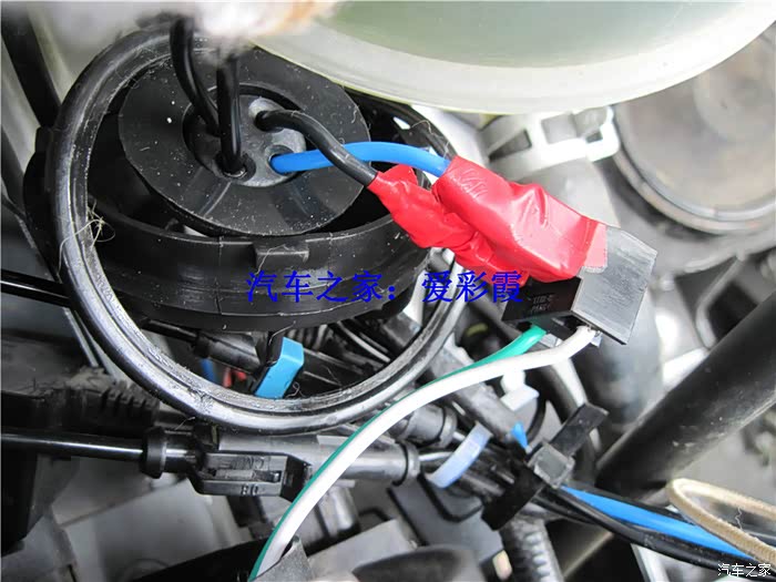

近光灯界限,蓝对黑,白对蓝,接返了也没有关系,接反了就是灯泡不会亮。
插头插上的样子
防尘盖打孔装上还是冒出来了一点,如果你能确定方位,可以打一个偏心孔,就不用打我这么大的孔了。
防尘胶塞。不好装上去哦,可以移动,慢慢往里滑,然后想法把塞进去,它是两层,只要把大的那一圈塞进去就可以了。

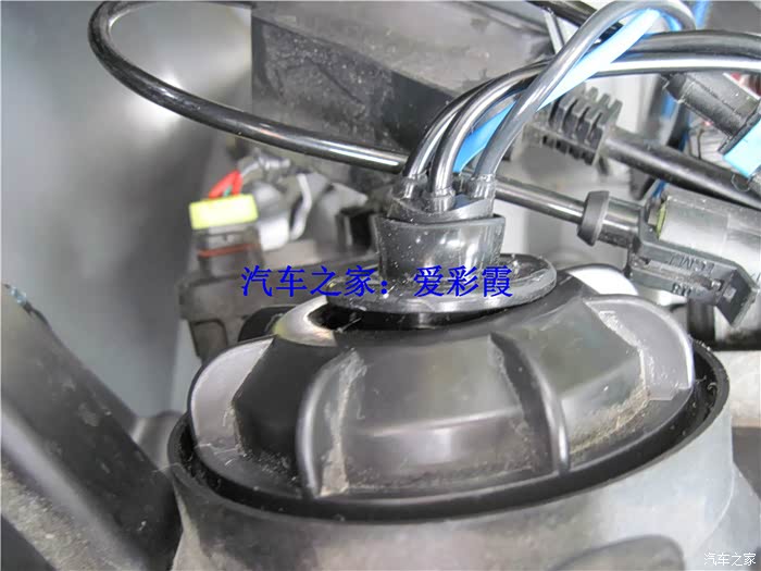

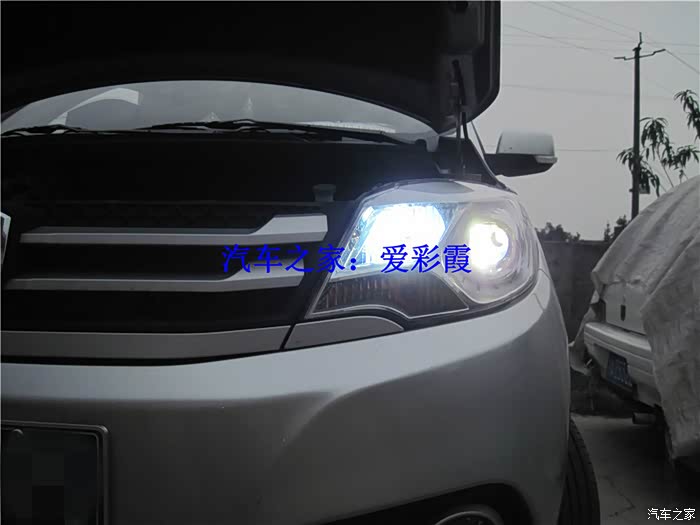

最后完成的照片。
现在时间是上午10点,灯光效果肯定还看不出来。

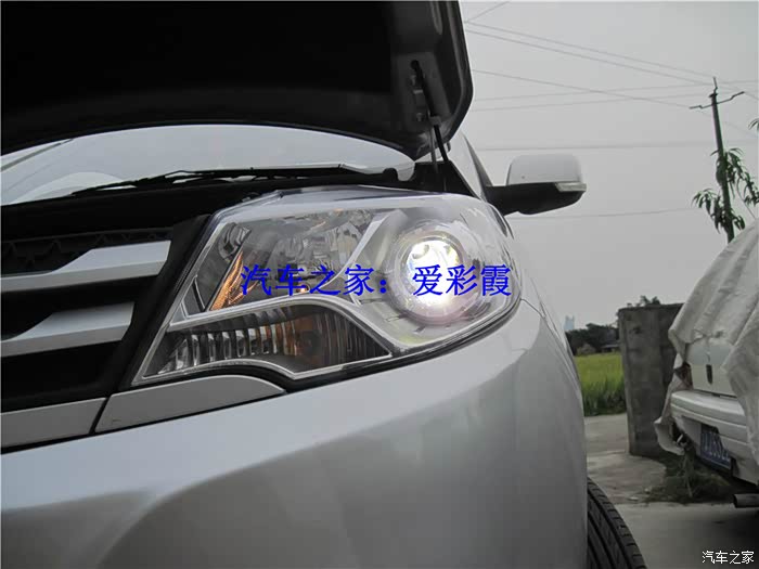

远光和近光全部开启。注意近光启动完成前不要马上开远光,因为氙气是高压,启动瞬间电流很大,同时开启会对线路有损伤。晚上的效果我后面再补传照片。论坛想改灯的可以私信我,其他的我就不多说了,不要违反规定,不能透露购买途径等等有广告之嫌的语句。

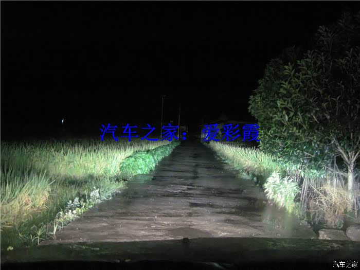

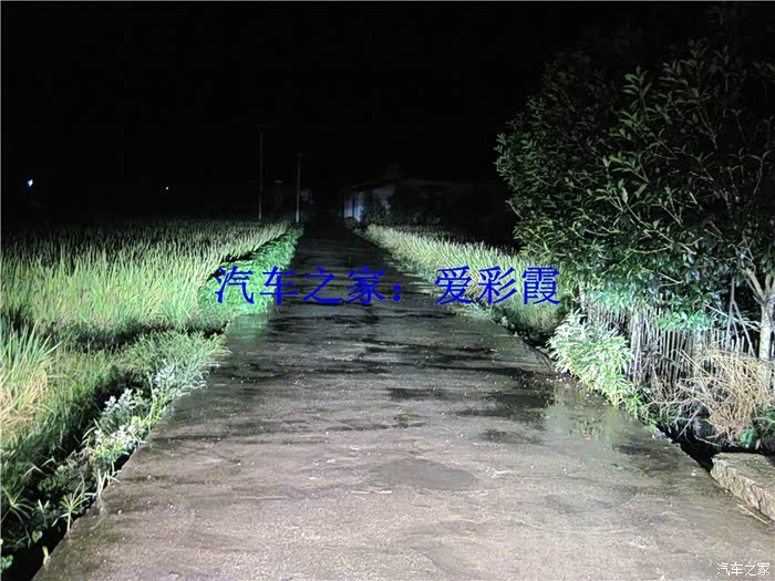

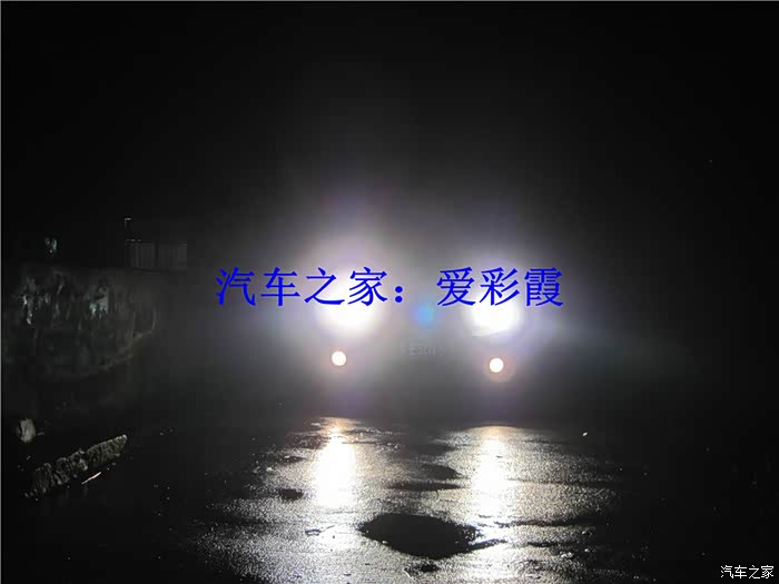

补充上传夜间灯光效果图,近光开启,下雨天能见度会稍微差点。
近光,灯壳上有水,看着很不舒服。

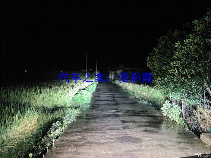

远光效果,很亮吧,不过我还想尝试4500K的效果如何。
远近光全开。
远光效果,一张是车内照的,一张是车外面照的,我感觉照片上好像不怎么分的出来。
