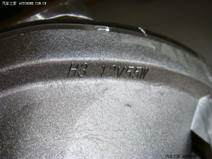

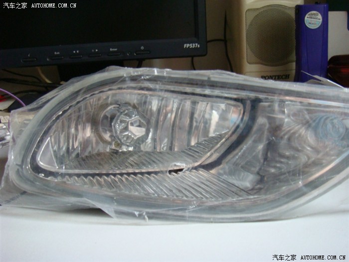

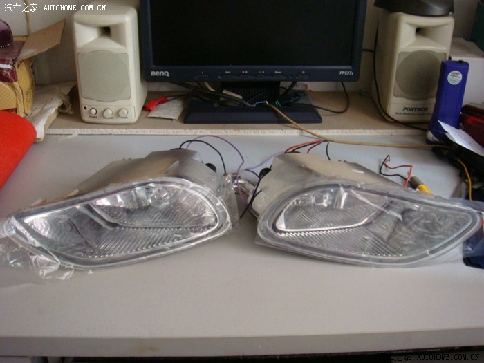

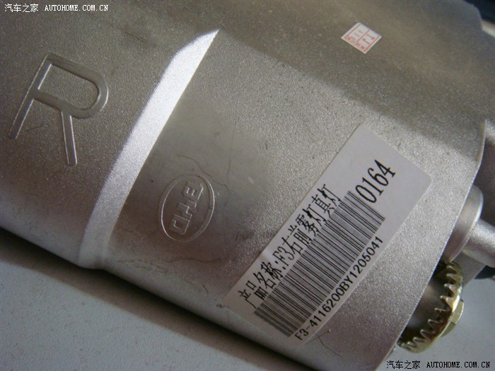

淘宝买的水晶灯
细节

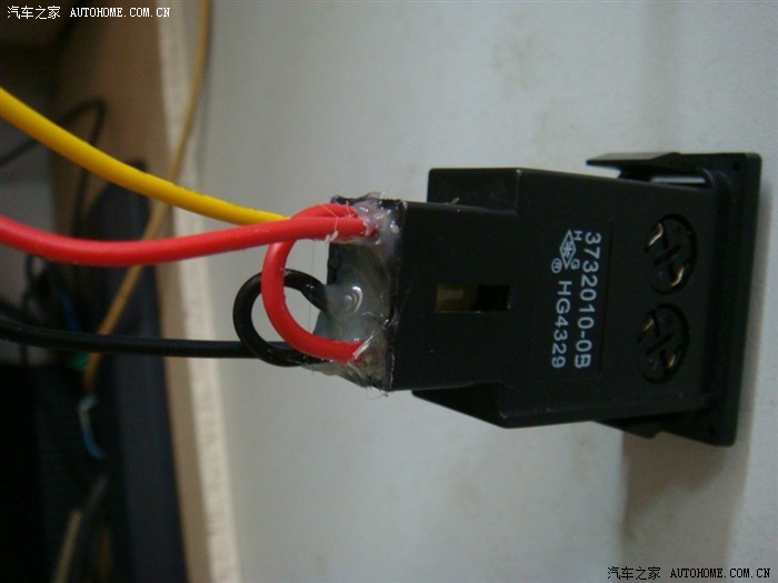

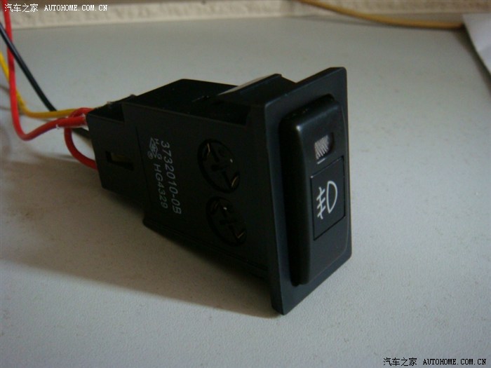

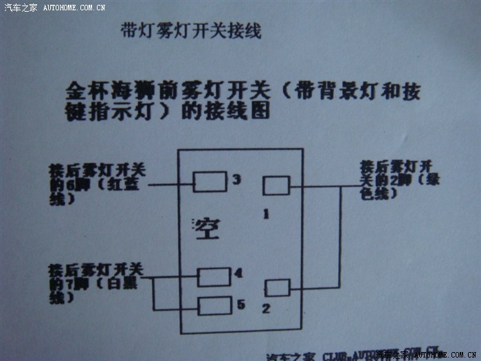

25元的传说带灯开关

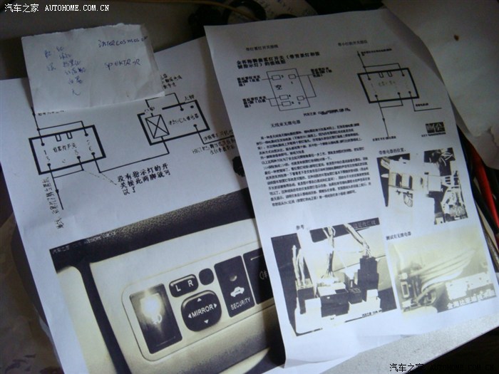

开关免破线接线法(绝对牢固,必须放大分享)
照前辈们的图这样接:里面插头是拔出的电脑电源线,稍许修复并把并接的线一起后插进去,卡的很紧,不会脱落的,再灌注热溶胶,封死,好看,心里也踏实些!
不容易啊,第一次嘛,特意还整理制作一份现用的图解;感谢“流云暮 ”提供的图纸……
详细不多讲,大家想必都比我懂了,我主要是给补充点细节;
尤其是在坛子上也有很多加装前雾灯的贴子,有些看不明白的!

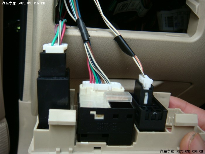

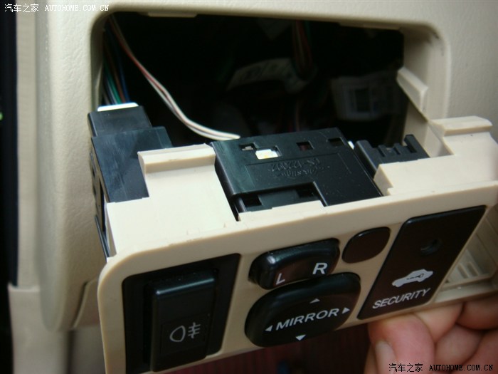

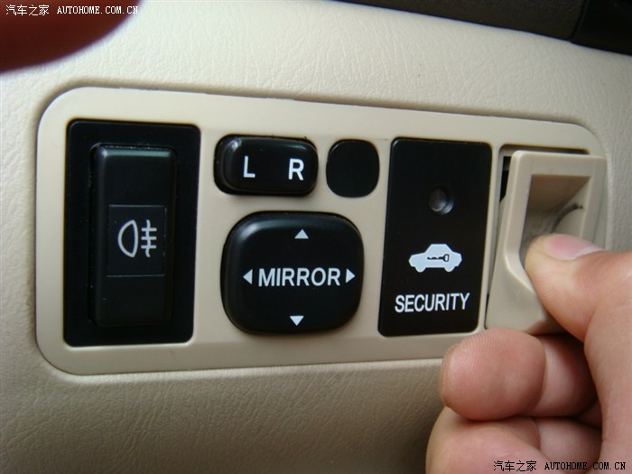

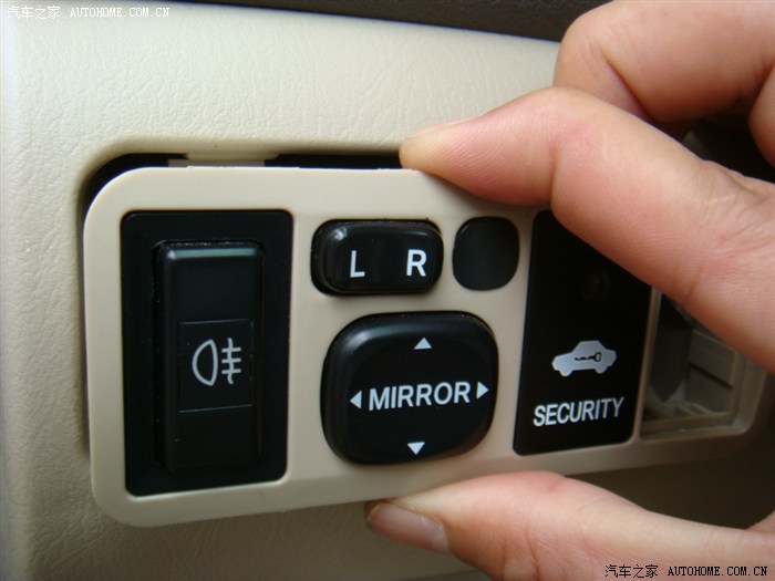

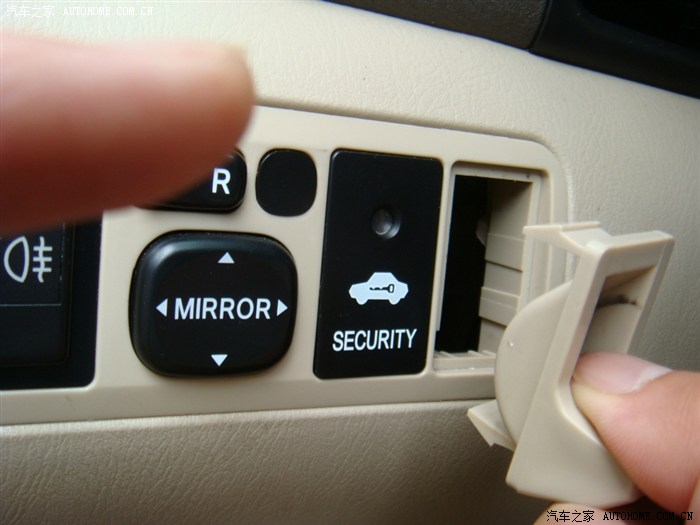

开始拆卸:控制面板

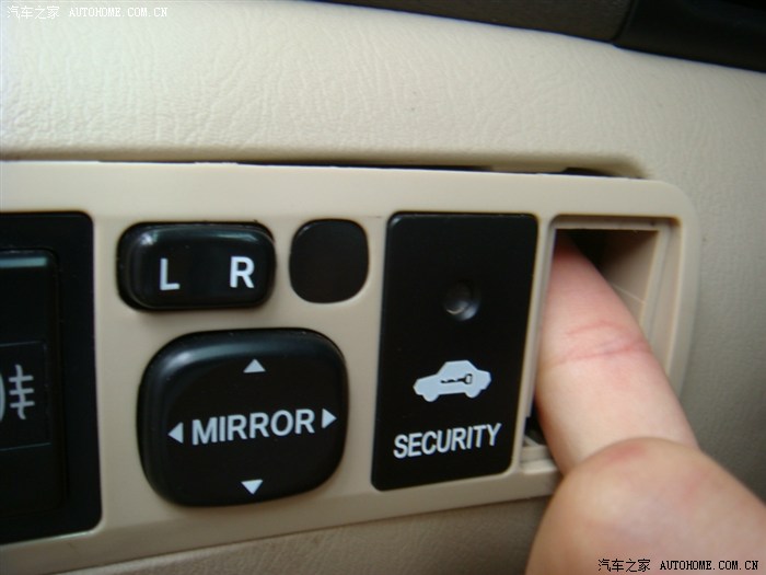

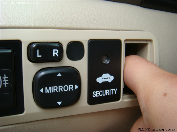

稍用点力按压硬币槽
出来了
伸手向上摸卡子抠面板                                                      再抠下面的卡子
拿出来了
后面

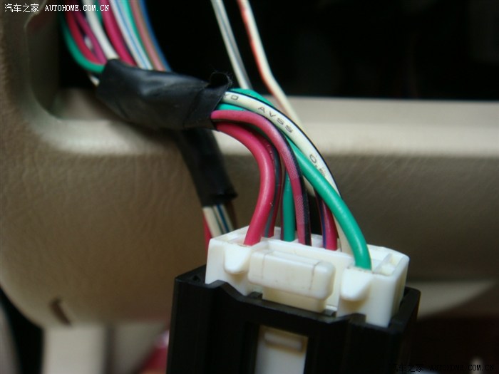

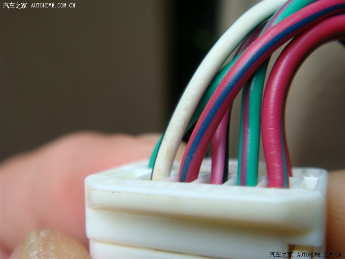

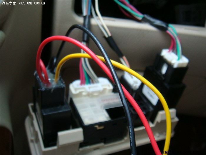

下面特意指出的是坛子上一直没有人发过线束的细节图,也看不清哪根线的颜色,这里来个特写分享
这就是后雾灯插头后的线路排列,传说已久的6、7线都知道了吧?再重复下:左边数白黑为7脚,红蓝为6脚;
换个角度看
为方便,左右开关调换下,把做好的开关扣进去

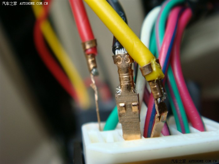

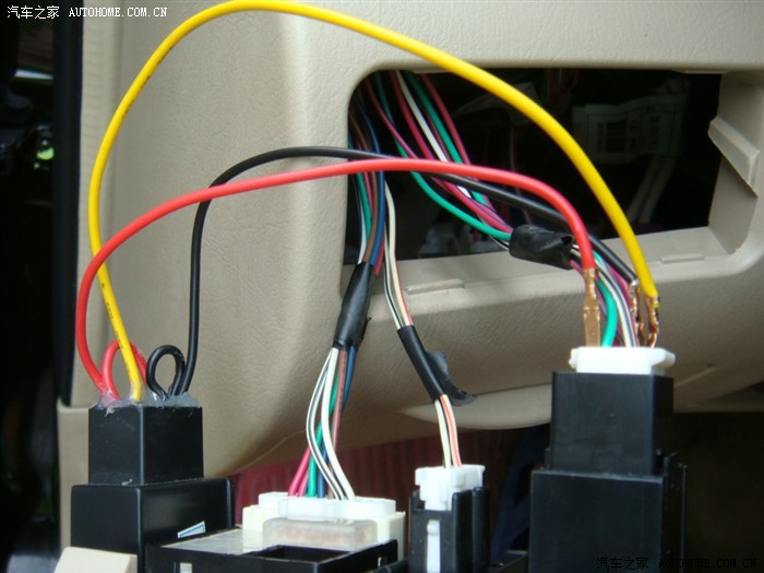

开始接6、7脚(这是电脑电源线拔出来修复后,前面带钩的)为牢固,取出6、7脚的内金属接头并钩住
再来一张细节图
怎么接好后,最好再加点热溶胶更安全牢固,不用担心时间长了会脱落或虚接!用电工胶布把线束都整理好,测试仪表灯亮,右边储物盒处继电器吸合声,测试的图就不用传了;

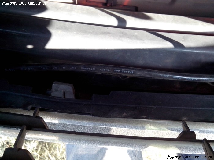

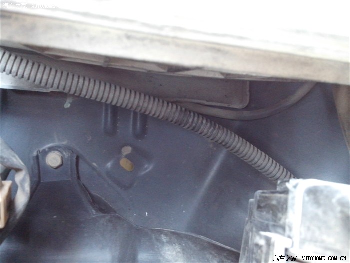

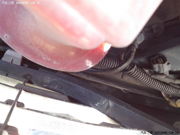

从驾驶位出线,安全起见,一定要加上耐高温镙纹管;
贴总接线盒里侧走线;至前保险杠接左雾灯
然后并接至右雾灯的线顺保险杠穿过,镙纹管不够,用普通耐高温管穿线;

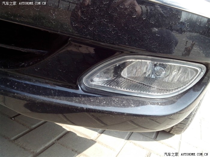

接上灯插头,展示:
补充部分:未洗车,空闲之后才拍的,具体穿线大家也都明白的,这里就不必多说了!

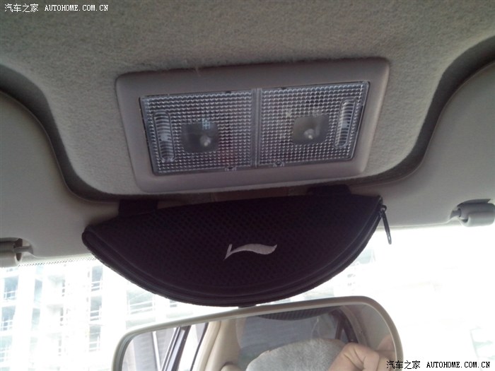

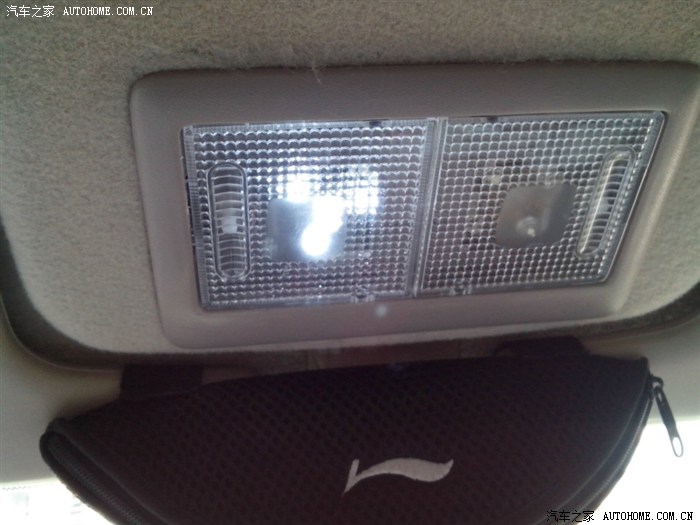

现秀下阅读灯:??
两个灯泡,左右各照两个驾驶位,想开哪个都可以,个人觉得比那些卖的又贵又大的带眼镜盒的适合F3,简洁,方便,很亮,不占空间,直接按灯面板开关灯。
