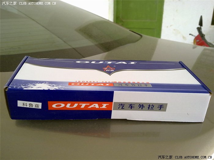

首先是门把手,坛子里已经有同学给指明了道路了,那就是去买克鲁兹的,然后用在威威上!这是肯定行的,所以赶紧上淘宝上55块包邮买了一个回来!

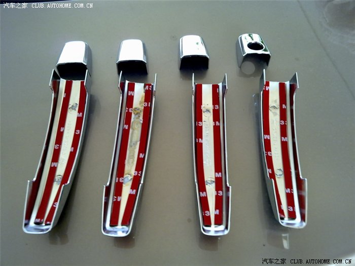

这是外包装

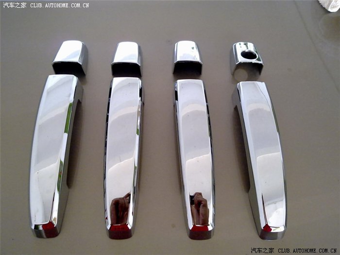

 全套东西
里面已经贴好了3M的胶条。

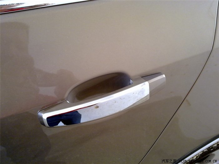

开始安装

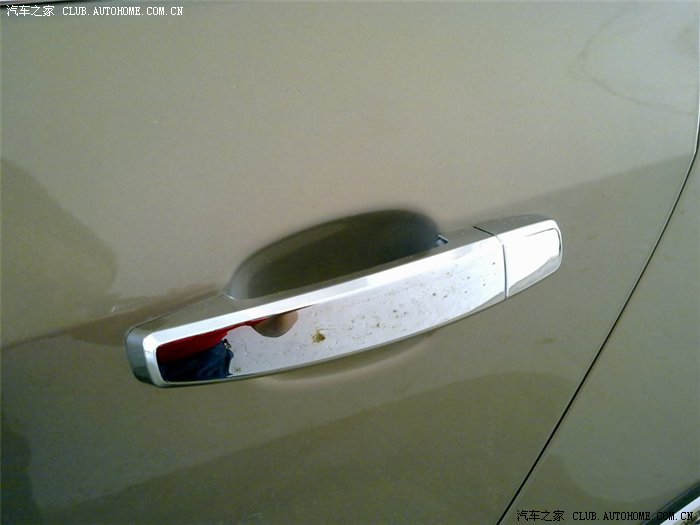

好了一个了,那些花点是旁边墙壁反射到那的,不是拉手质量不好!

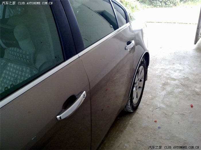

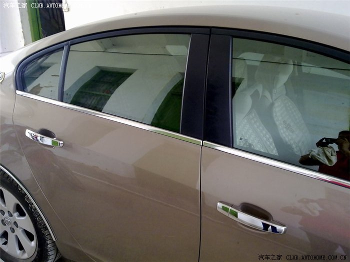

好了一边了!
看看效果怎么样!
