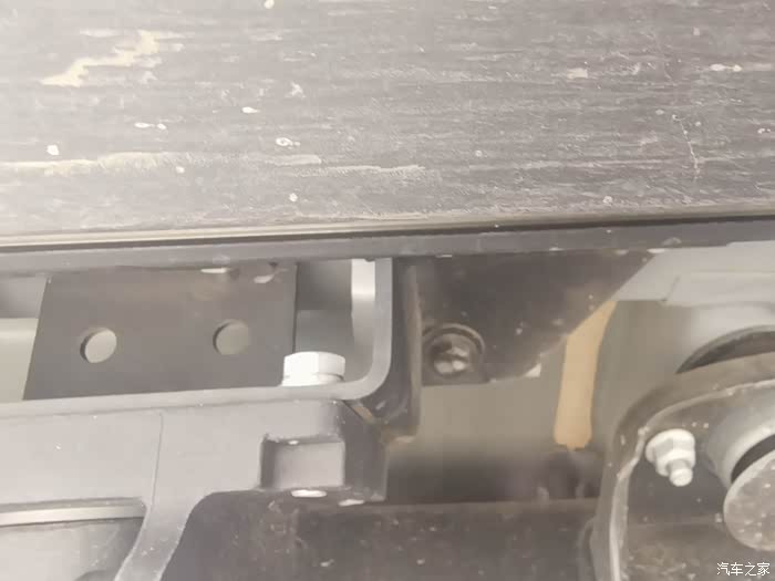

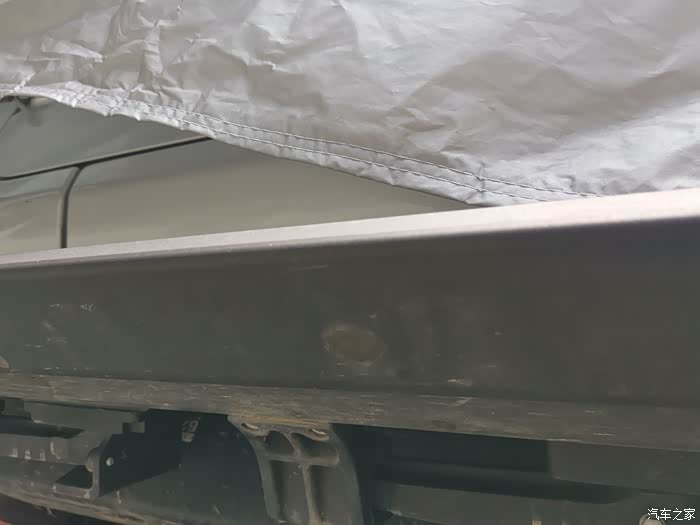

包装里面很简单就四个电机,一边两个,两个踏板跟线路、一些固定件。先打开汽车引擎盖从电瓶取电,控制器安装好后接到门锁开关,通过孔穿到车下方,车身预留了安装孔,不会破坏车身结构。这个孔应该就是为了后期装电动踏板吧。这款电动踏板能承受的力在300公斤左右。完全不用担心会掉。

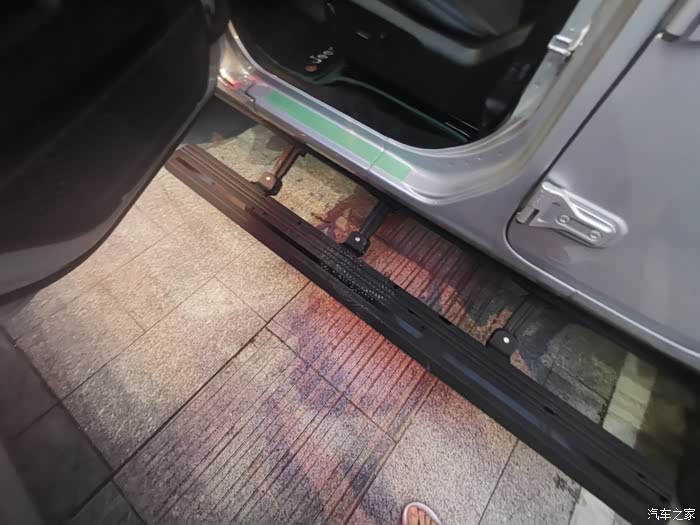

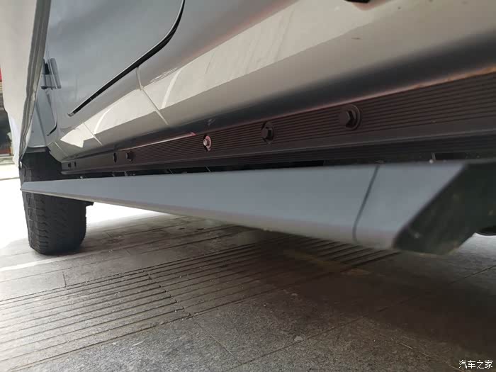

当车门关闭时,踏板会向内收缩。底盘最低的部分比踏板低,所以安装这个踏板不会影响牧人原有的通过性。不会增加车身宽度,所以不会影响到年审。电机是隐藏安装,爬地上都看不到电机。不影响美观!开门的时候放下踏板,真的很方便好用。看起来和原来的一模一样,一点也不觉得突兀。一测门打开两侧同时伸出,一侧两个门关上,这边的踏板收回,避免另一侧踩空,两侧是独立系统控制。当收回或者伸出的时候到遇到障碍物不会强行收回,这个防夹功能对于小朋友特别适用。
