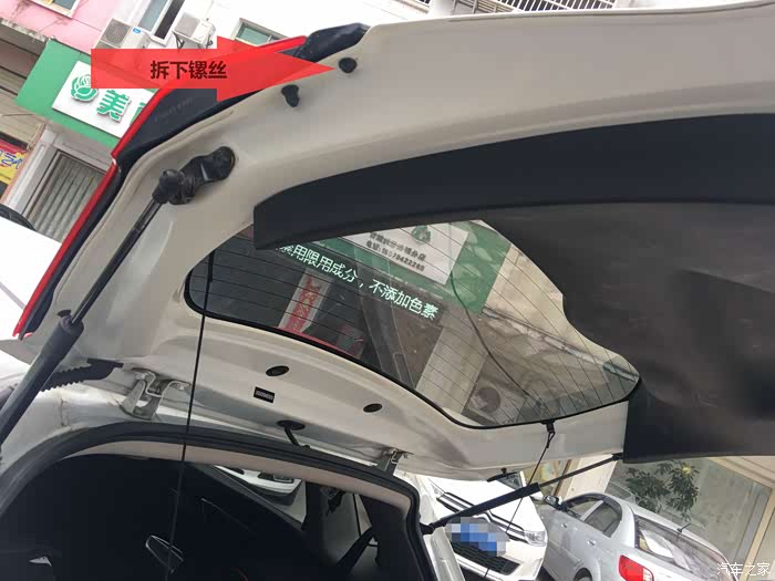

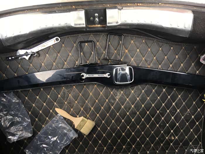

下面直接上干货:工具,8MM-10MM双头扳手就可以了,当然,最好是用套桶扳手,有几个地方不怎么顺手。

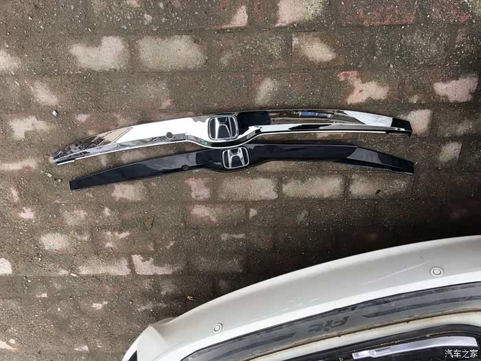

近景大图特写。原厂件,硬塑料,风吹雨淋日晒的,太脆了。

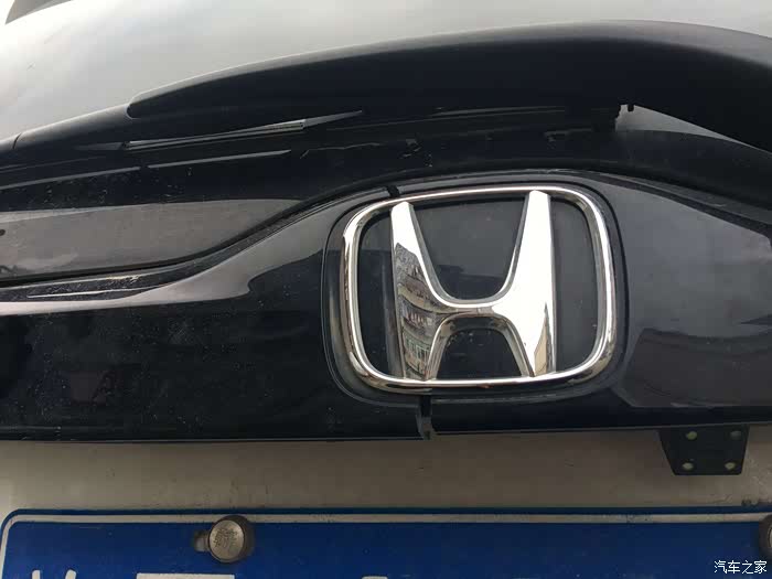

在本田的那个田字上面其实也有条裂缝,只是没断,不明显。

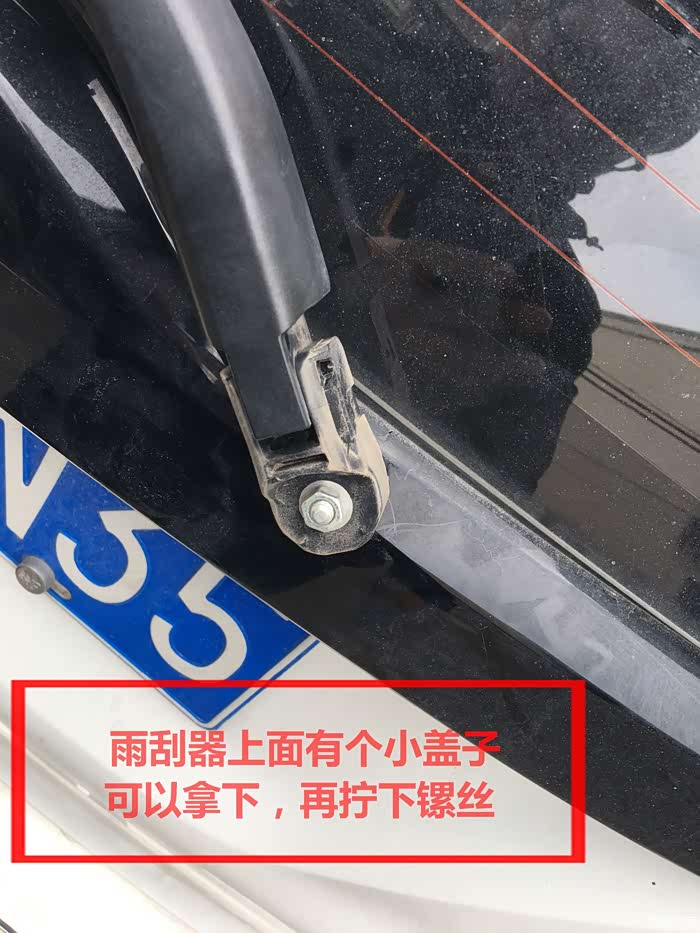

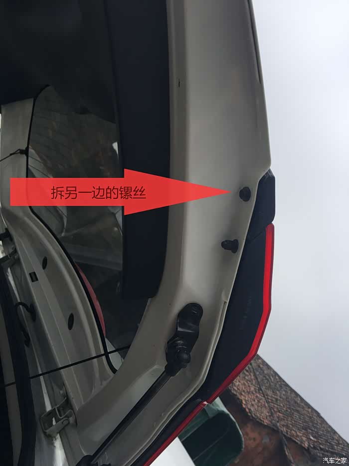

这里两边的镙丝用活动扳手不好下手,双头的还能用一下,有套桶最好,不用担心刮漆。
同上
这里犯了错误,还以为要拆电机,结果发现我白浪费了力气和时间。

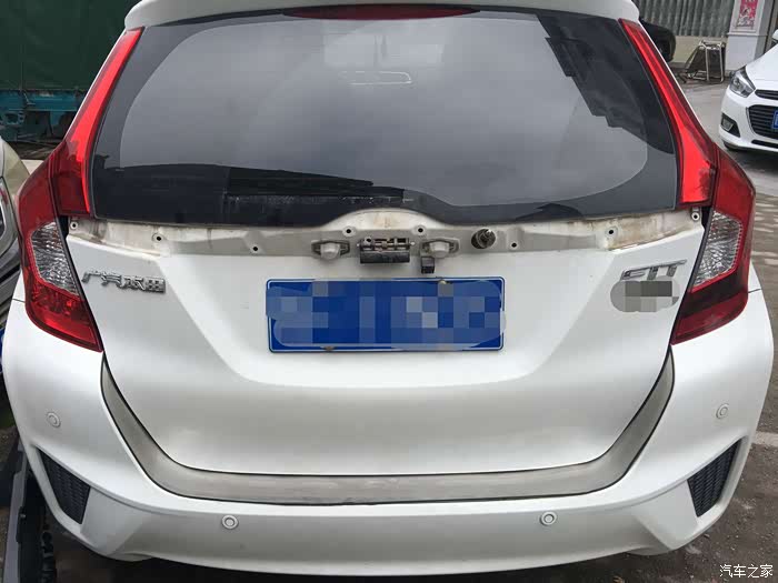

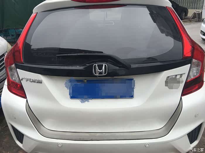

没有装饰条的样子丑的很。
已经断成三块的原厂条,和闪闪发光的镀金条,其实了还是塑料,喷的漆不一样而已

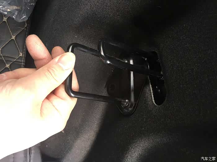

工具,和更换下来的后排座位短卡扣,确实向后一点点,靠的更舒服一些。

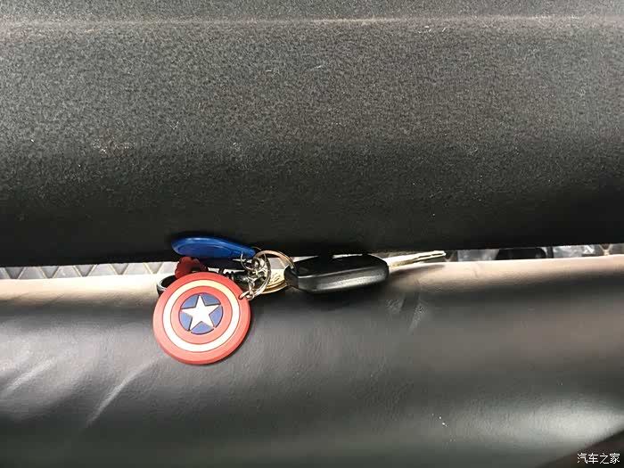

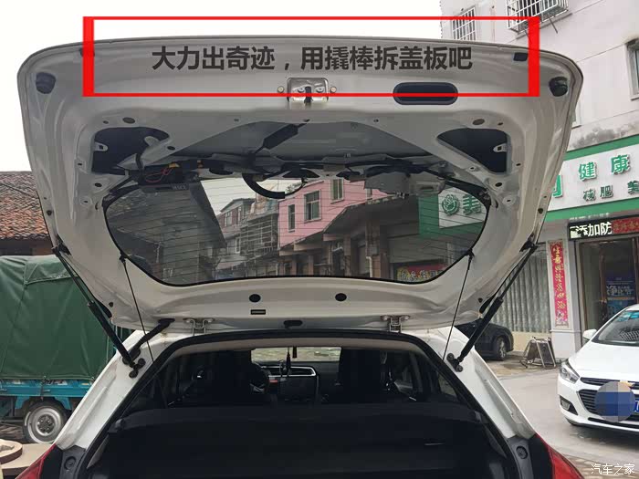

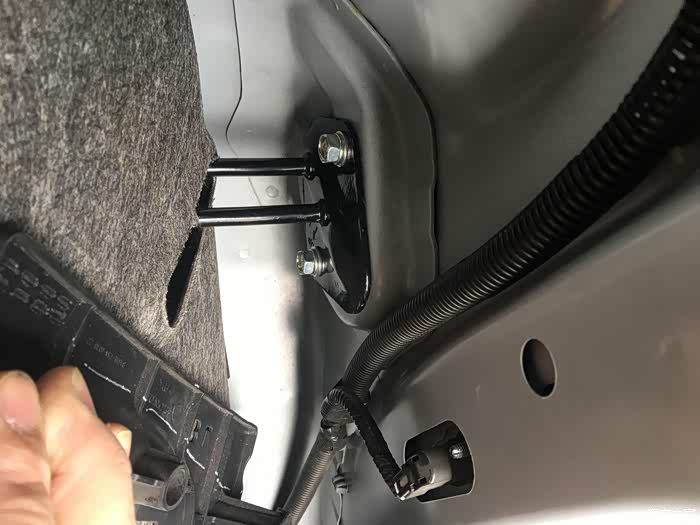

这个更简单了,打开后备箱后和后排座门,拉出封门胶条(好像是这么个叫法),撬开盖板。上套桶扳手(买卡扣有送工具),然后拆就可以了。
更换后,钥匙都掉不下去。
