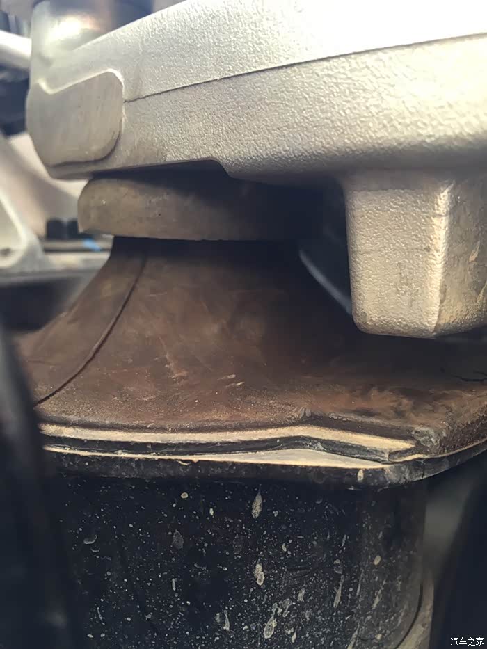

右机脚胶间隙小了,加了一个胶垫解决问题!最低成本方案!
车子还在保修期,右机脚胶间隙有点小,拆开检查旁边的支撑有磨损痕迹,但机脚胶座没有损坏,就是被压缩间隙小了,加了一个一公分左右的胶垫,开车溜达了一下感觉不错。看到网上一些车友改九代机脚,既麻烦又改变了原设计,原设计纵向拉杆还限制发动机前后移动,直接改九代机脚横向支撑了发动机,但避免不了发动机纵向轻微移动,相信换机脚的时候会发现发动机会向后移动这个问题。还有些车友在间隙小了以后采用切割支撑铝合金来增加间隙延长机脚寿命更加不行,这个铝合金支撑属于限位装置,切割以后改变了发动机的水平极限位置,有可能带来其他问题。其实即使机脚胶坏了也可以用减震胶垫DIY解决问题。这个问题花很少的钱甚至不花冤枉钱自己都可以解决。唯一的害处是许多商家在这个部件上无法赚钱。

加胶垫以后跑了500公里左右,感觉效果很好,2017年2月14日下午测量间隙是9毫米,待使用半年以后发效果图同时测量间隙供大家参考。
