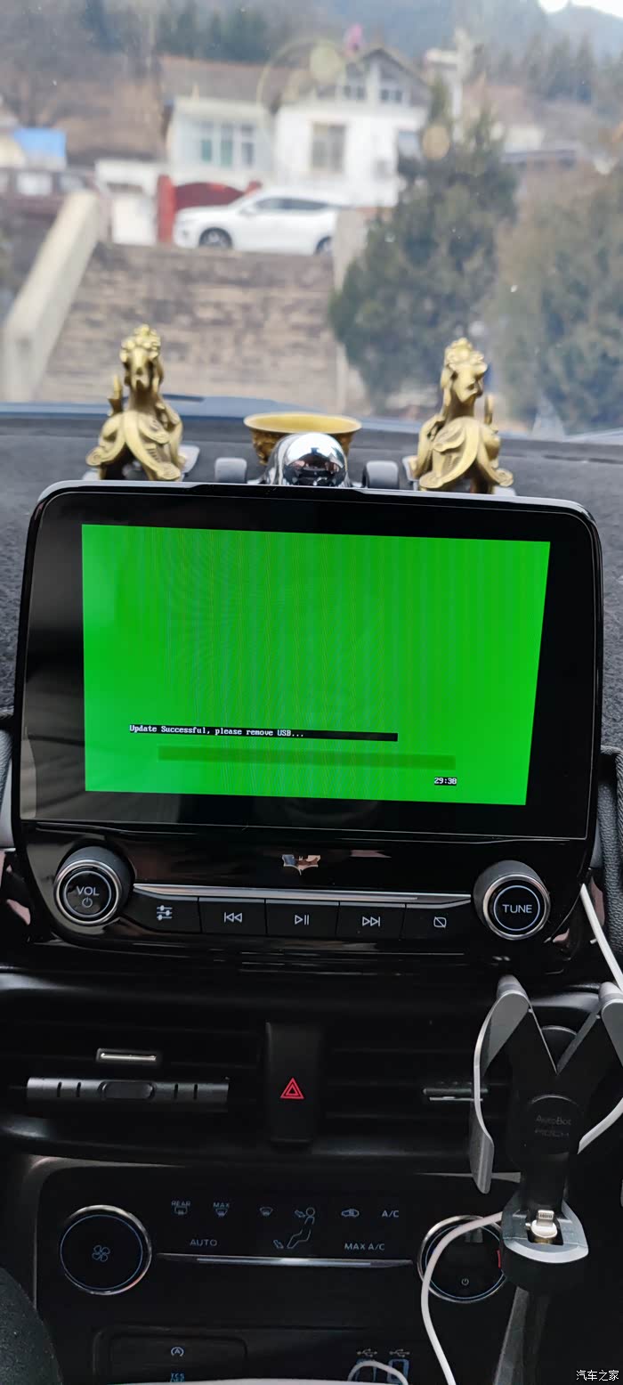

升级过程中,车机画面是循环显示几张图片,耐心等待进度条走完即可。
升级成功后显示绿色屏幕,英文提示可以拔下U盘,拔下U盘后会自动重启。

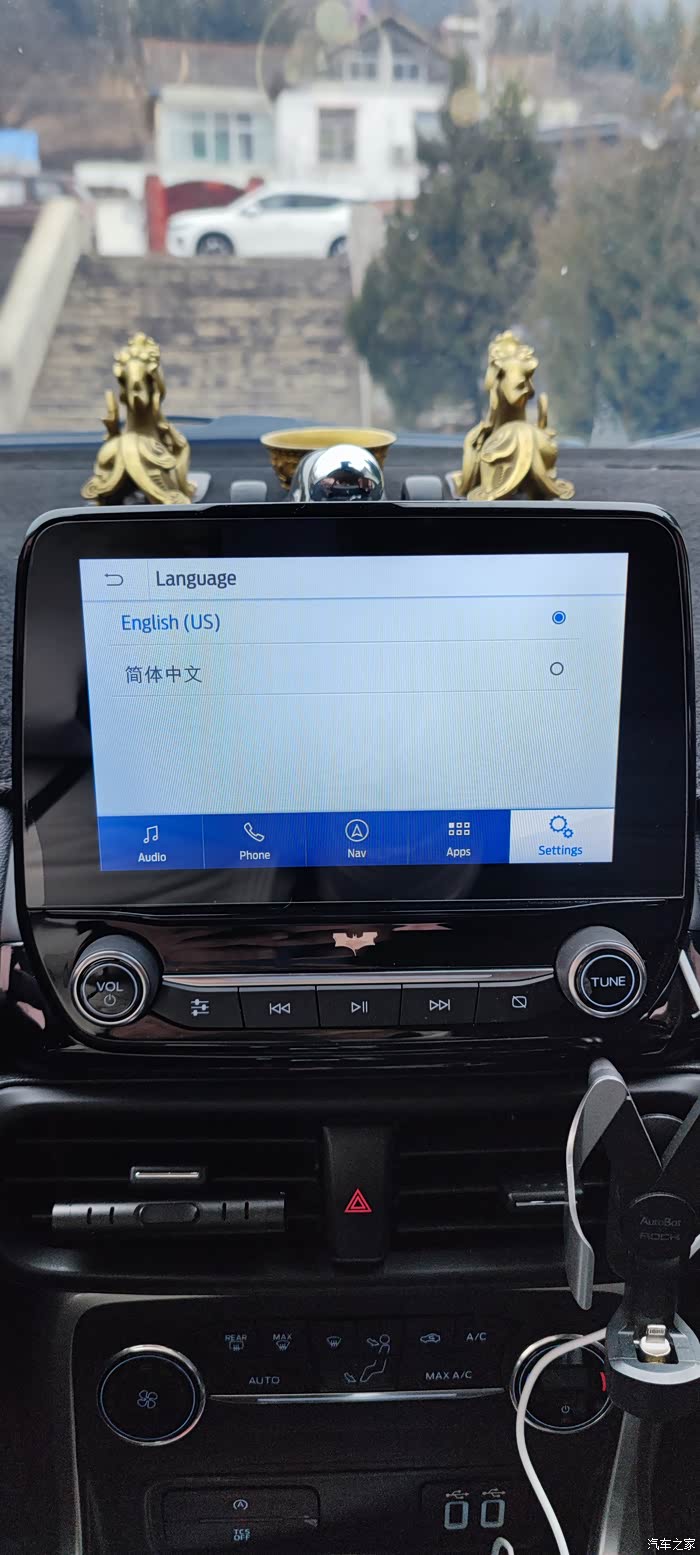

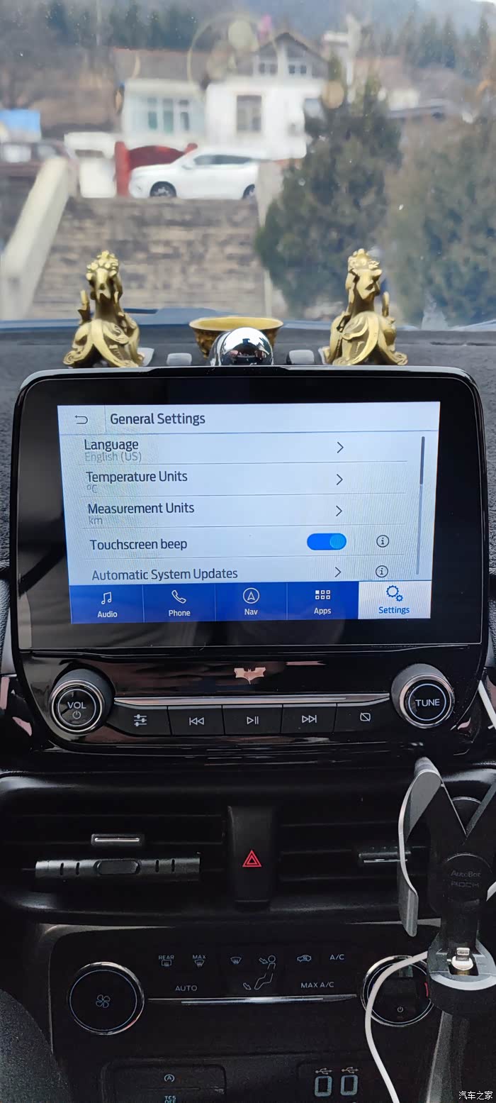

重启后是英文界面,弹出来的小对话框选择左边的选项即可,接下来需要进行语言设置。

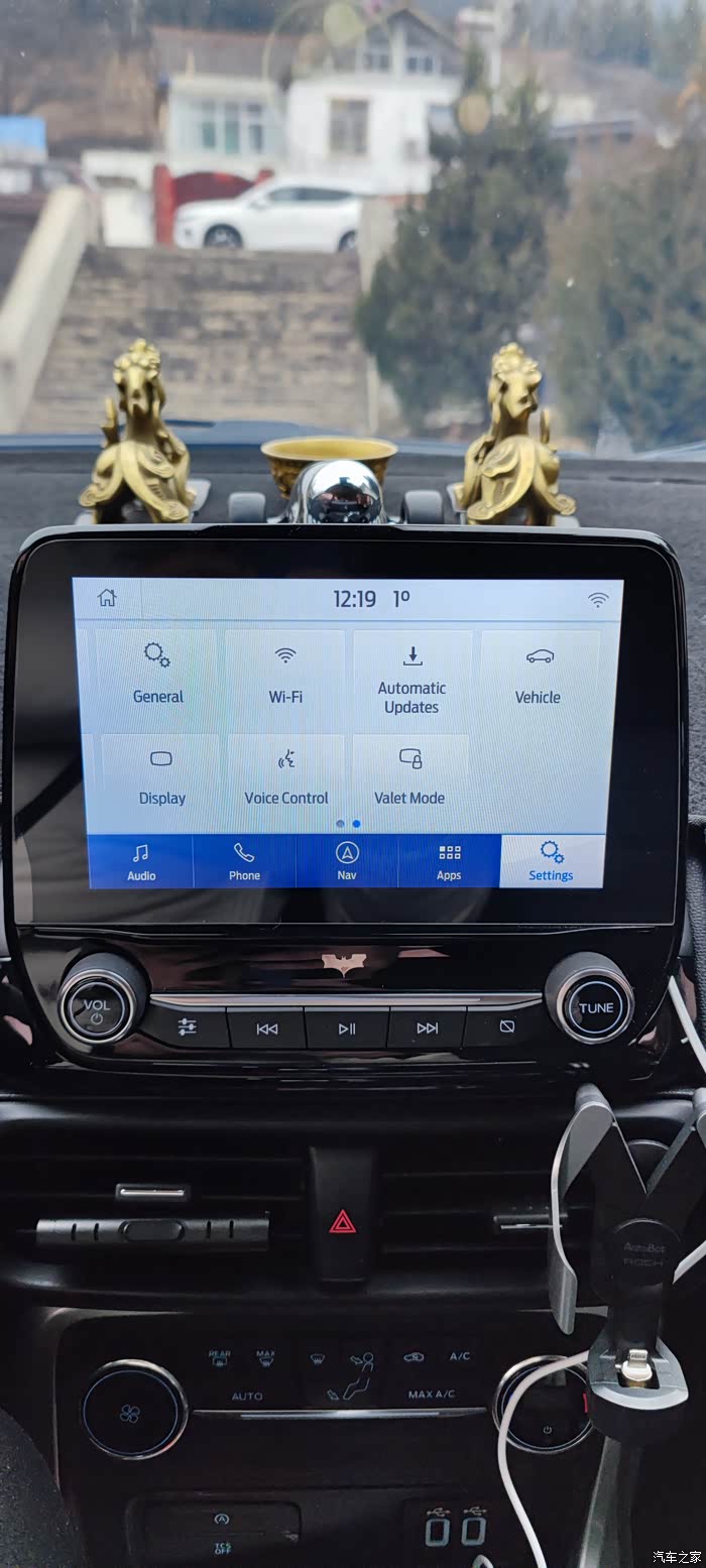

点击齿轮图标进入设置页面,然后再点击左上角的齿轮。

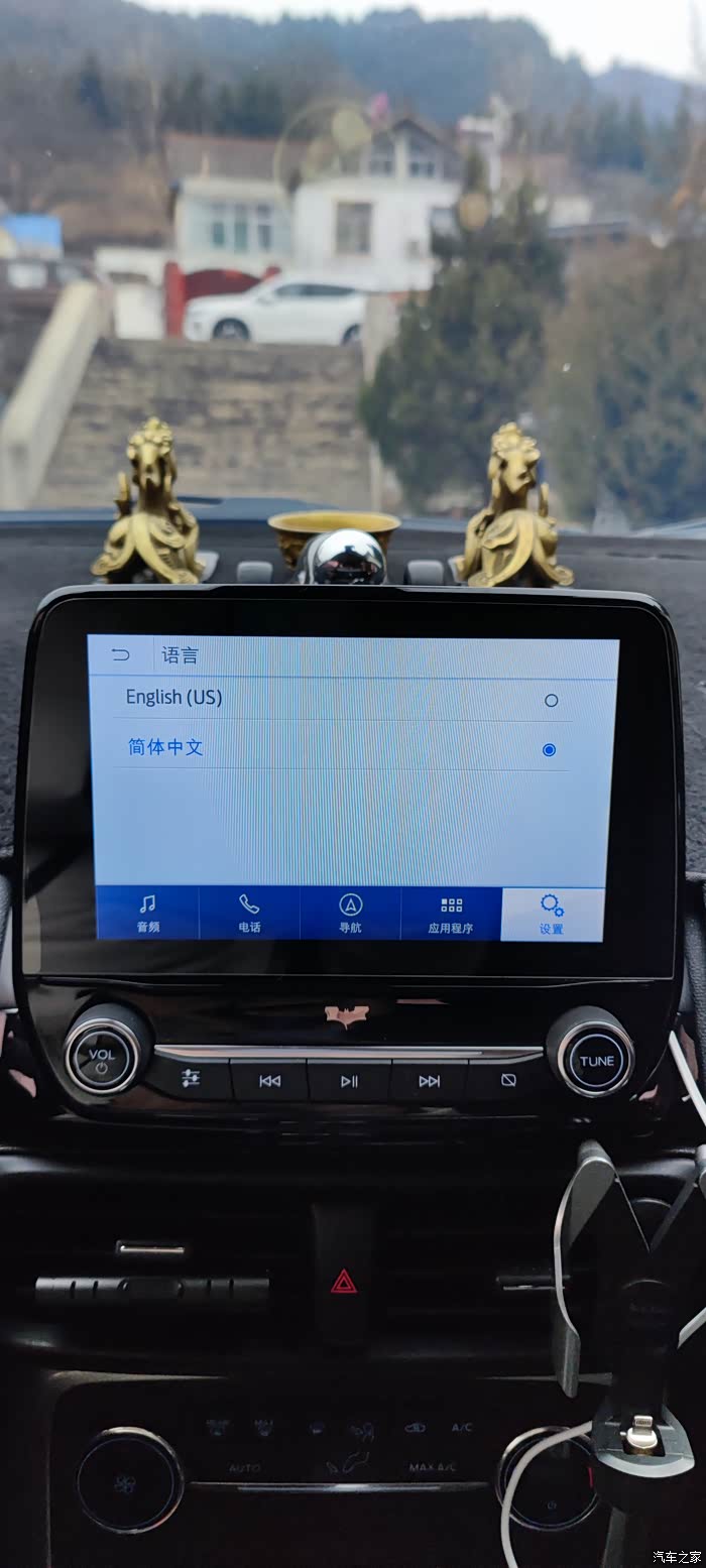

选择第一行进行语言设置
选择简体中文即可切换语言
语言设置成功后的界面

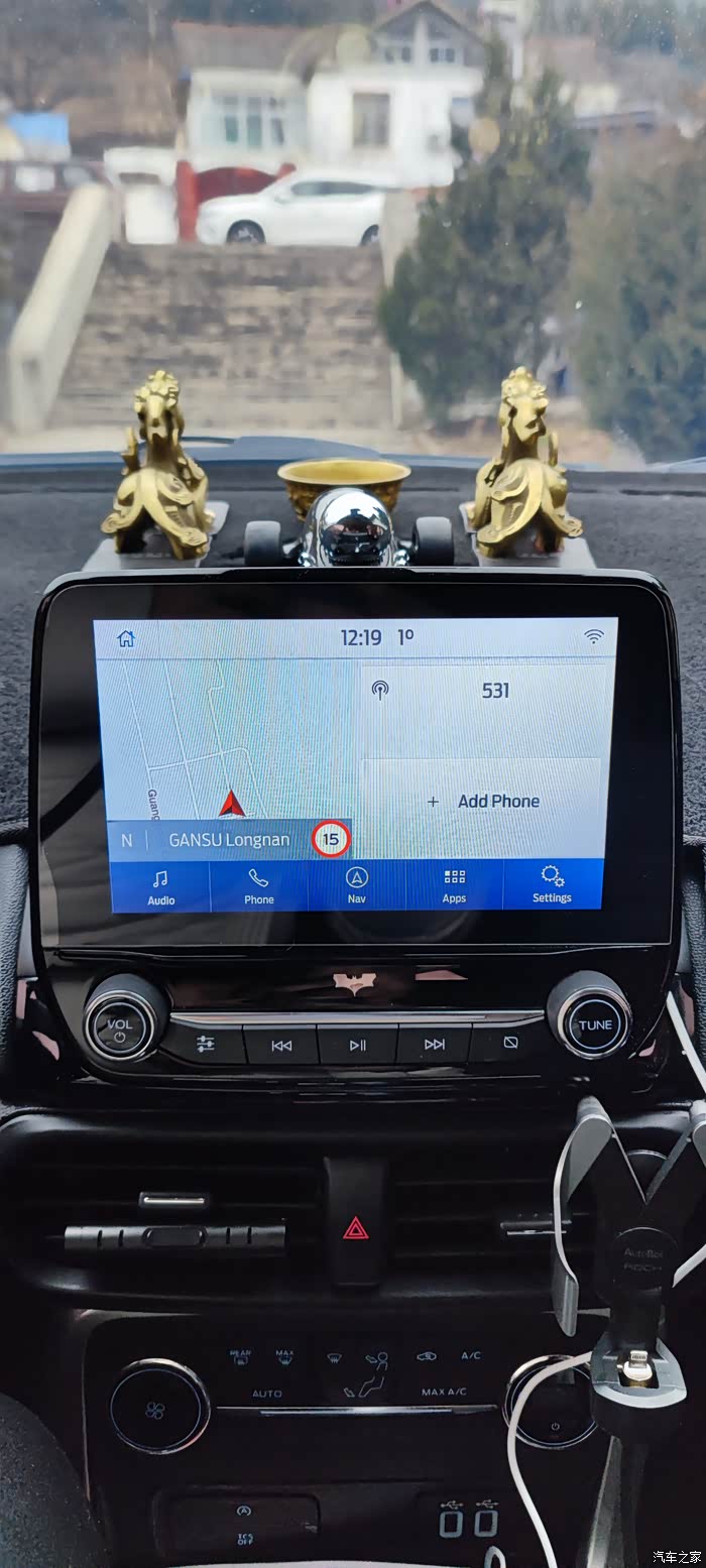

这是升级前的版本,显示进行了降级,然后重新升级到更新的版本。

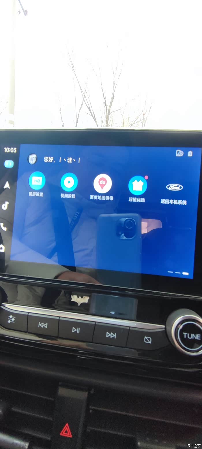

升级后链接手机自动开启百度CarLife+,点击百度地图镜像即可实现手机投屏。
