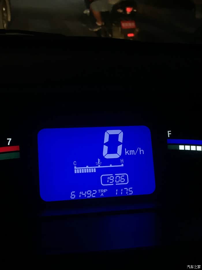

保养前里程-16KM

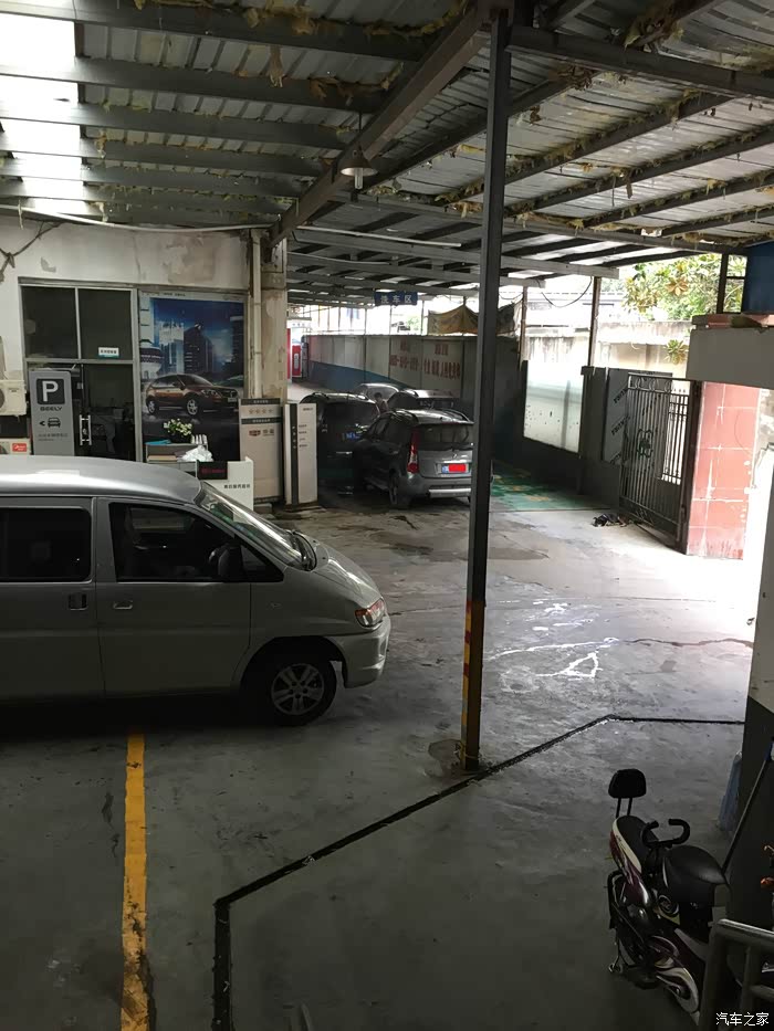

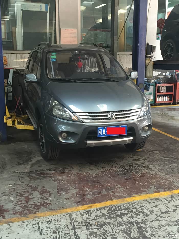

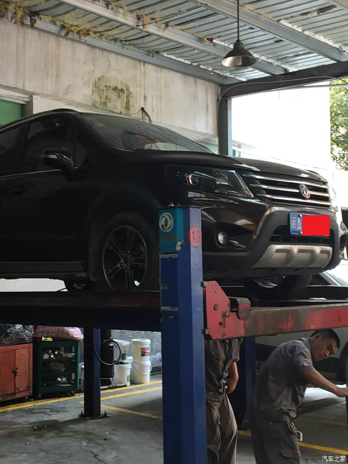

入检修位准备

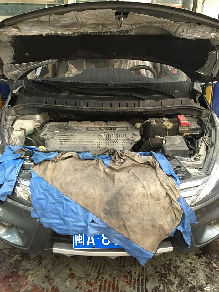

打开引擎盖,取出发动机隔热盖

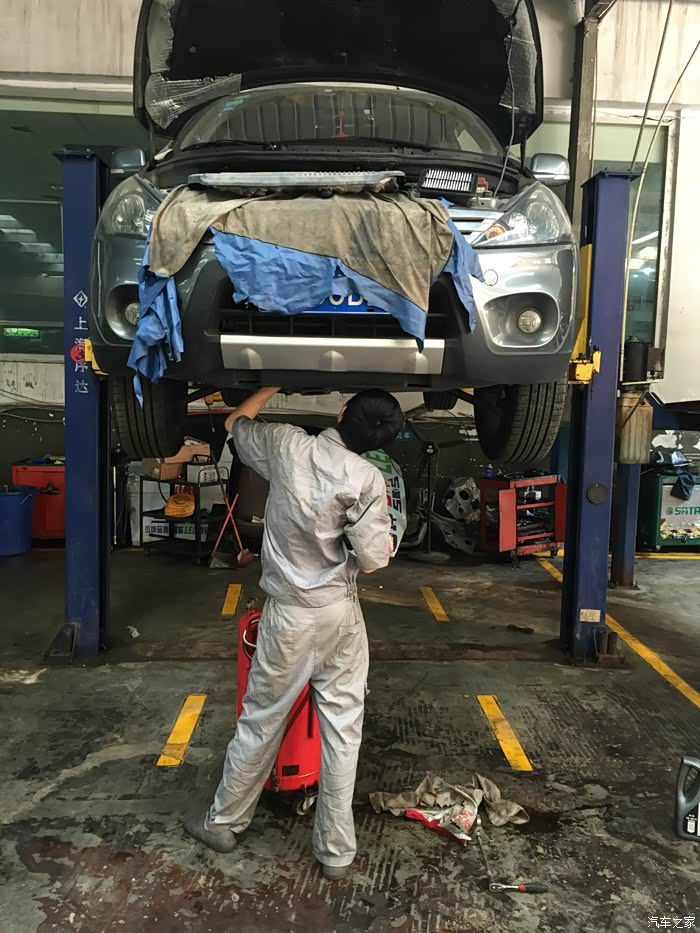

准备换的机油

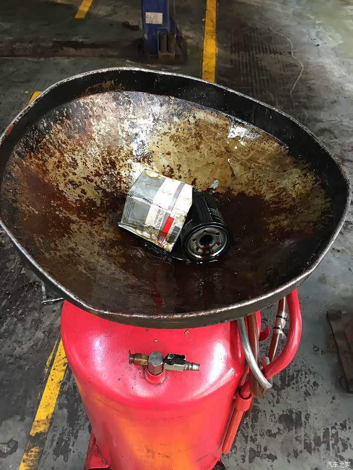

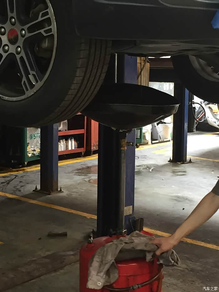

排出旧的机油,反正就是黑

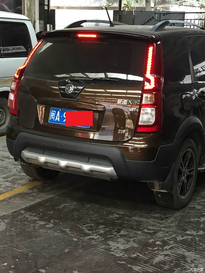

旁边的景逸X5也在保养啊
换机滤、紧固及检查
换下来的机滤

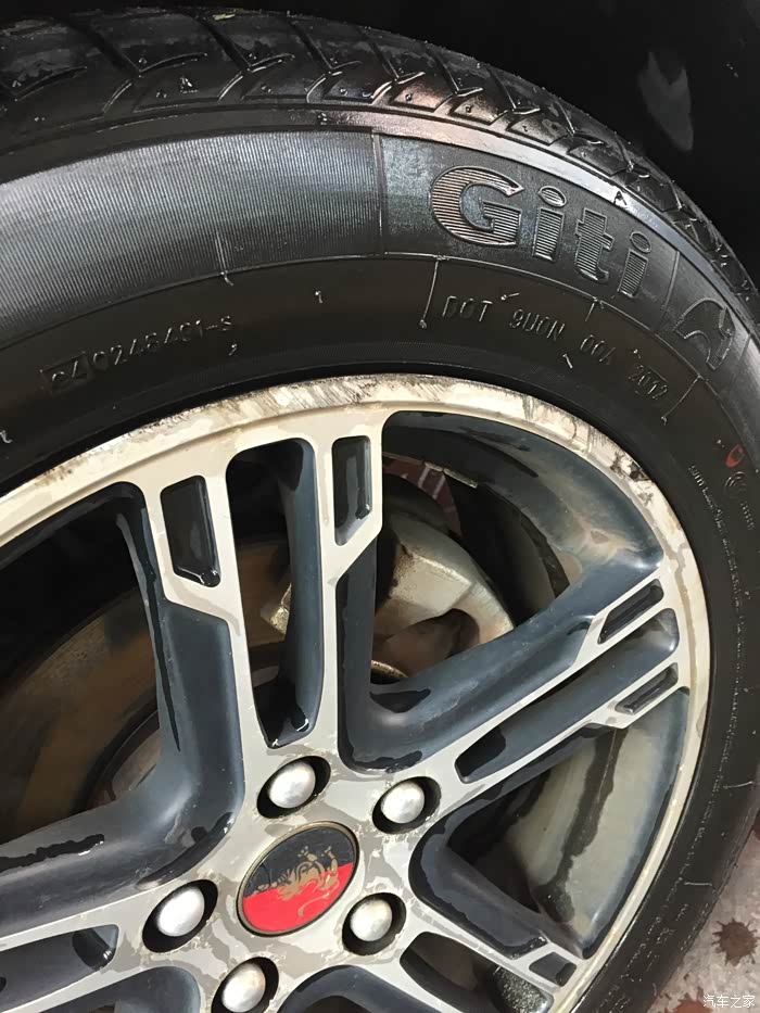

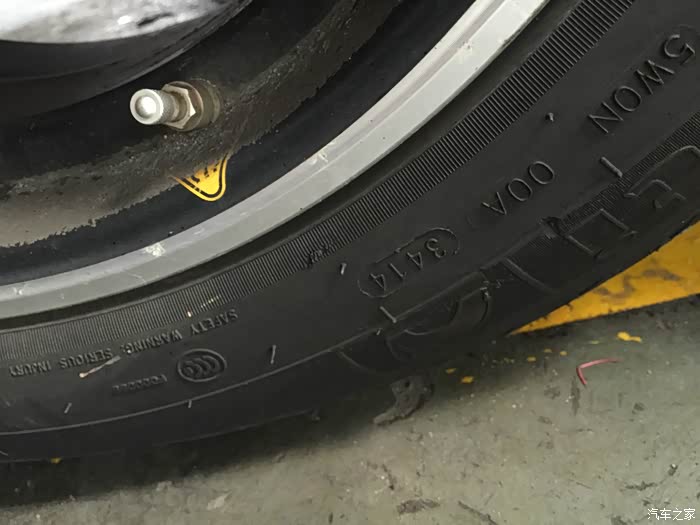

检查轮胎及刹车片,这是半个月前不小心碰到路沿轮毂受伤了,轮胎侧面被破了个小洞约3mm深,虽然没伤到内胎,也火补了,不过我因为是前轮(换完轮胎才跑了1万公里,换到后轮也不见得好),我就把备胎换上去了;
刹车片检查后建议下次保养更换,图片不好附了,反正用手电就能检查到,大家可自己看好了,不难
备胎是12年第20周
第10次保养后自己去换的新轮胎是14年第34周的

这景逸X5比我先保养完,是1.8T的,**

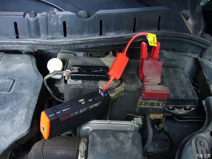

顺便展示下我的应急启动电源,在公里内已经2次为同事解决了,老牛逼了
保养结果总的来说还行,备胎用上去也好,毕竟已经3年了,再不用怕报废了,轮胎店的老板说:备胎放在车内没有风吹日晒不会5年就老化的,你的轮胎破的洞小、火补后没问题,不过我想想火补过的轮胎做备胎较好,毕竟这样开车也比较安心,而且备胎用了后我也就不用担心它的寿命了,可以按新胎的寿命来换。

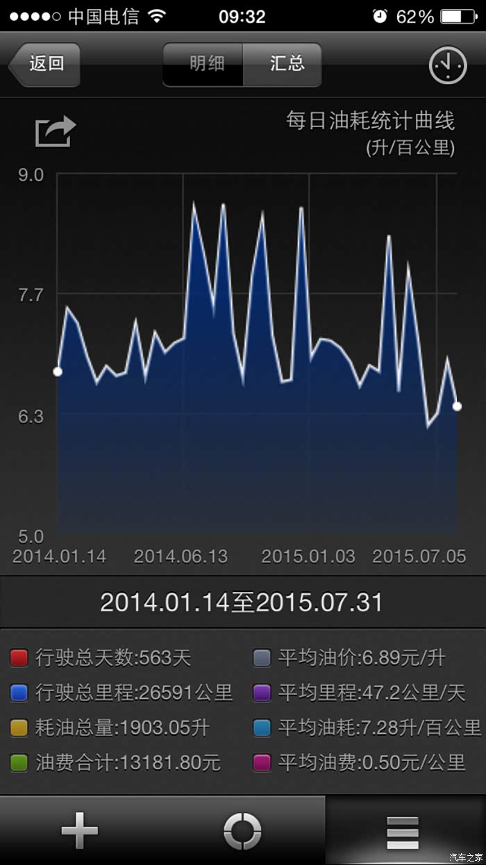

最后看下我近1年半的油耗情况,还行吧
