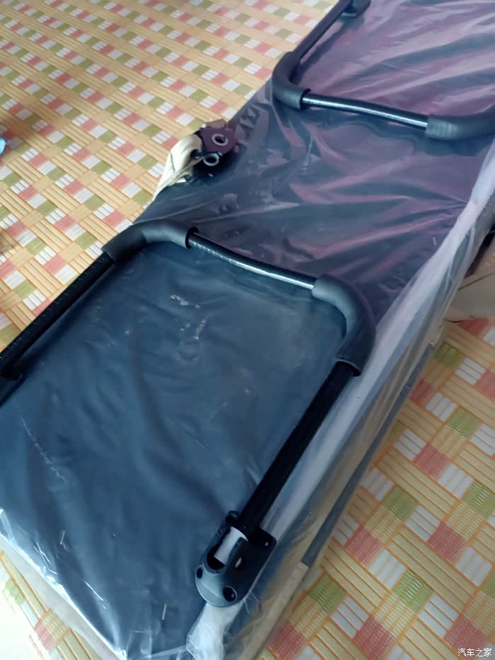

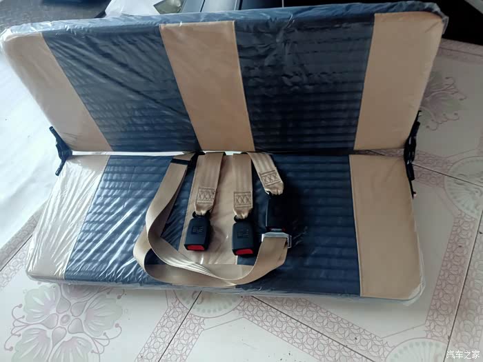

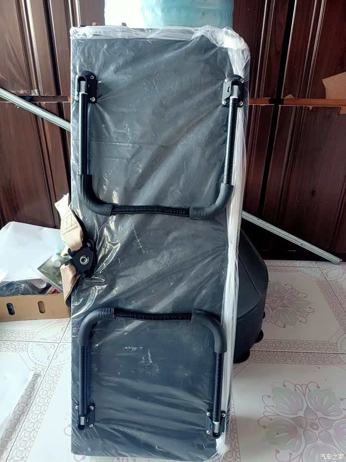

不拉人7座车真没啥用,真羡慕买5座的车友拉货空间大,后排原车座椅又长又厚又沉一直是把后座拆掉的,这些年管的严怕被抓所以想改个侧挂,当然原车座椅是不能用的太大了,网上买了一个很便宜回来改了一下可以90度和180度,又薄又轻正合心意挂上后不占地方
买的座椅质量一般无所谓了反正也是挂起来
这个要拆下来,只能90度不合理不好看

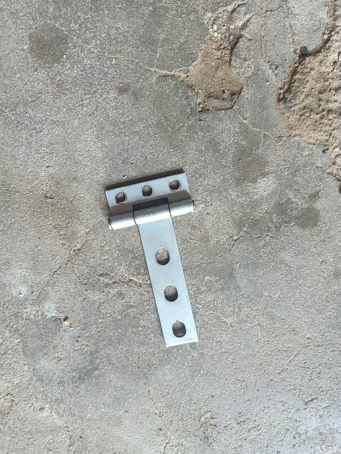

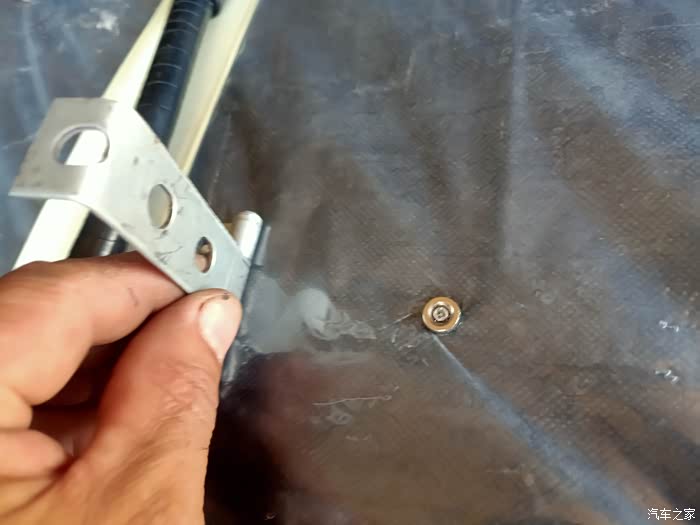

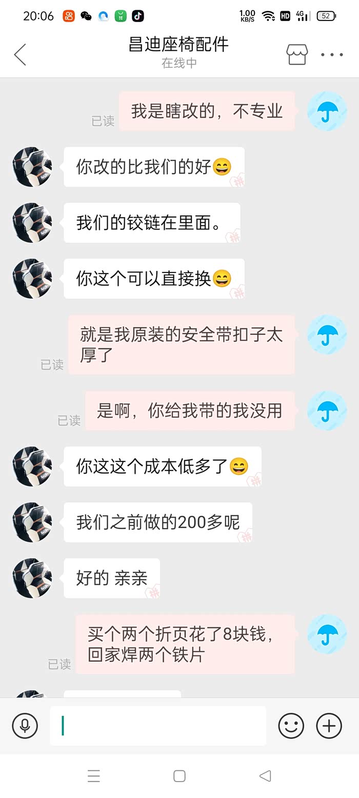

这是网上买的铰链上面的铁片是后焊的

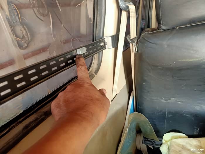

安好就是这样
喷上黑漆好看一点,座椅能180度放平5个档位
座椅要有腿的

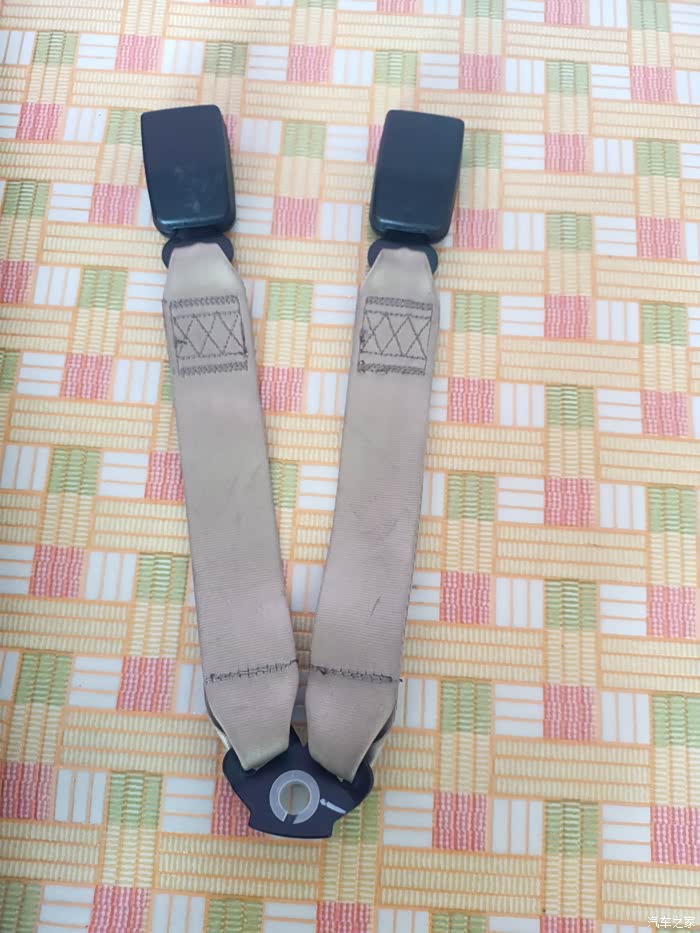

安全带是要安上的,原装安全带有点厚

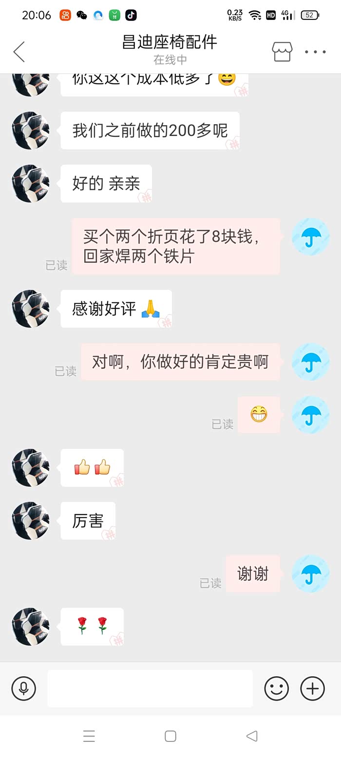

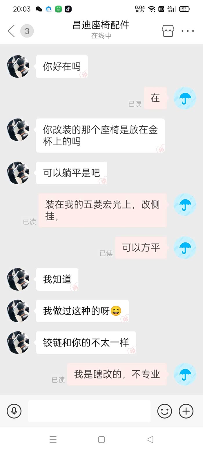

卖座椅的看到我发的好评图片了ahl_微笑

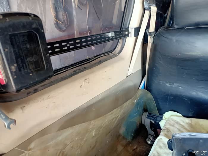

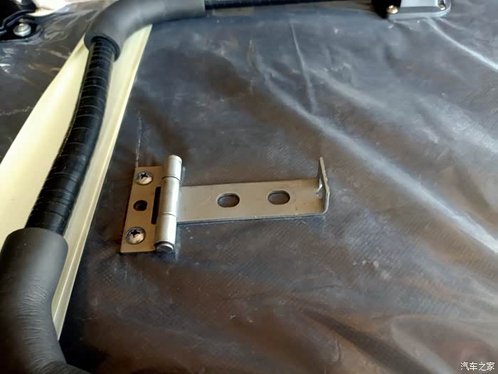

这个配件是买的座椅上带的,刚好侧挂用它固定
折一下用螺丝拧好,位置是测量好的
背后拧上一个小磁铁不让它乱动
固定横架是用来挂锂电池的,活不多电池就挂了一个,现在刚好挂座椅横架上也放了一个磁铁不然那个挂钩铁片会翘起来

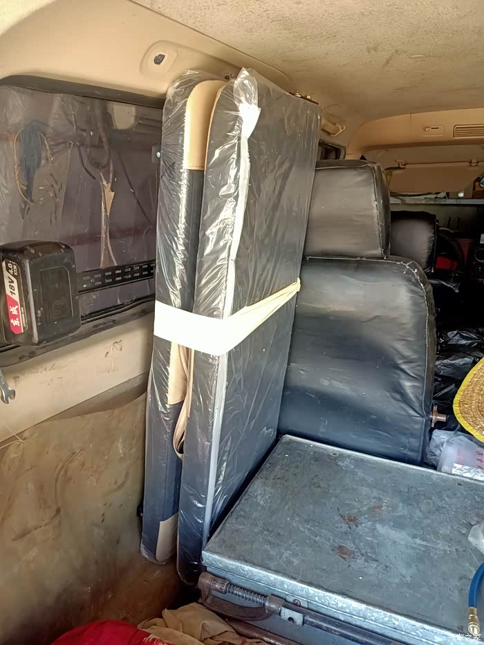

挂起来就这样磁铁劲还挺大的,好使
挂起来最后的样子,还买了拉紧带把中间的布绳换掉…
