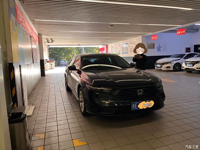

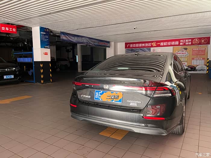

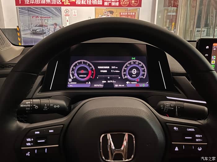

到店,来得太早,还没开始营业。把车停这,去展厅逛逛,看看新车。拍照记录下二保公里数及油耗。
近期总下雨,车身有点脏,黑色的车实在不好打理,不是在洗车,就是在去洗车的路上。洗完无敌帅,然而也帅不过三天。

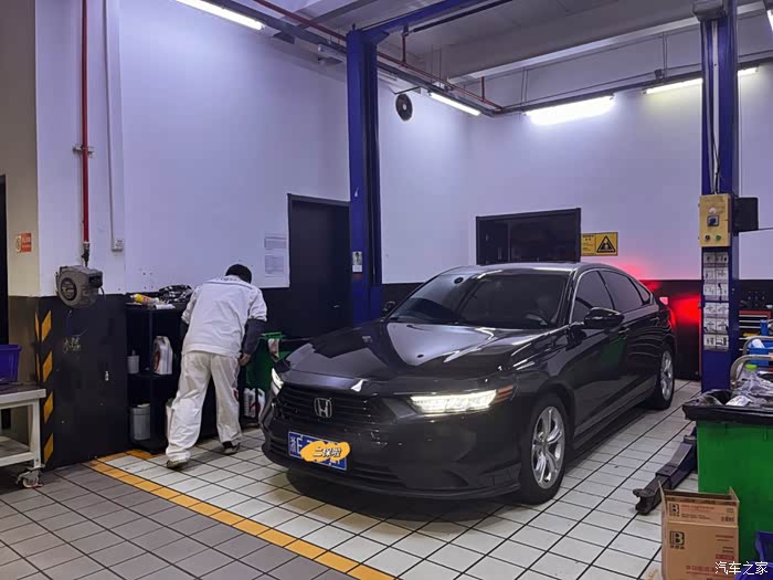

售后美女热情接待,给车拍照登记。
车内公里数记录,确认好保养项目和材料,办完手续,车辆进车间保养,流程方便快捷。
来得早不用排队,从到店--办手续--进车间保养(包括添加清洁剂、循环更换机油和保护剂、机滤、垫片,检查灯光、底盘、轮胎胎压、清洁发动机舱等)--保养完毕洗车--交车,整个过程大概1.5小时完成,工作效率还是可以的。

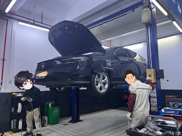

进车间,师傅开始检查灯光,另一位小哥去仓库领保养材料了。

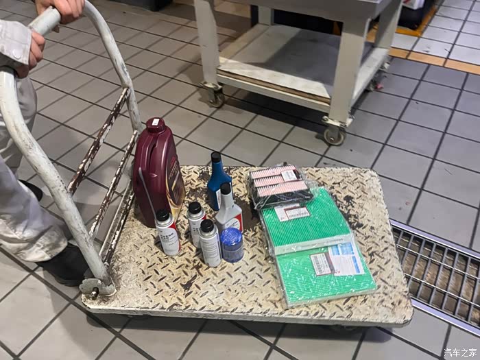

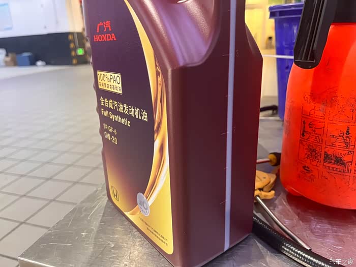

没错,你们没看错,这是我今天采购的保养材料。紫桶机油、机滤、清洗剂、保护剂、垫片各1,是今天保养用上的。其余的,我直接带走。为什么我要带走呢,因为英子自己会换呀,平时自己也可以适当检查下两滤,发现脏了就换一下。一点小事没必要跑4S店啦。如你们所见,我之前的一些小保养的帖子,都是自己动手的,比如更换空气滤芯。

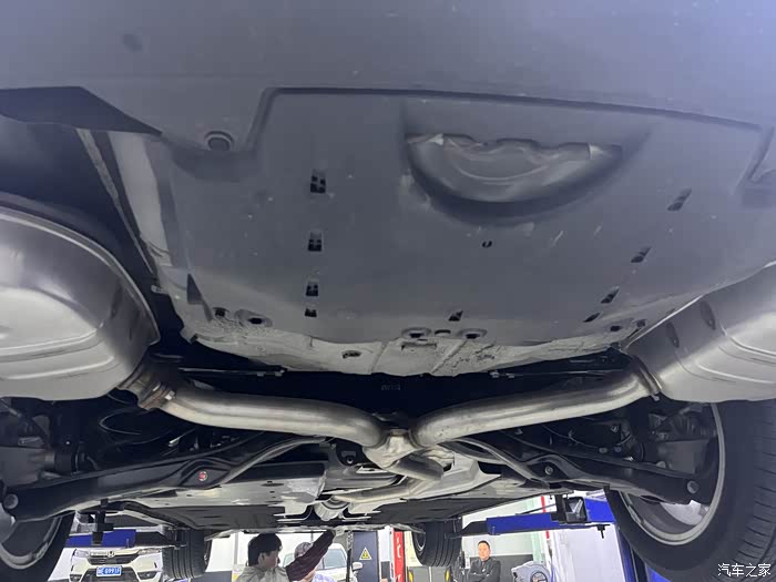

车辆升起来,小哥开始检测胎压,建议轿车胎压值保持在2.5bar左右,具体看车型和路况而定,每辆车的门框上都有厂家规定的胎压范围值可以参考。

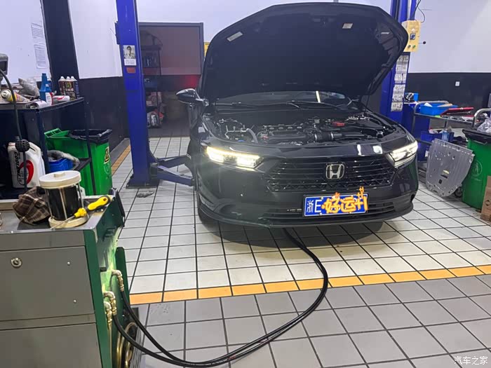

检查完胎压、底盘等,降下车辆,进行循环放油,售后告诉我,这样换油能更好的把旧油放干净,暂且信一回吧。
以前也经常看到其他车辆这样子操作,当时还不知道这是干嘛,现在知道原来是循环换油。车辆还得启动着,妥妥的交了不少的智商税,以后还是重力换油吧,又快又省事,关键是省钱啊。大家避雷啊,英子本次已躺雷!!
放油完毕,又得把车辆升起来,清洁、安装机滤及发动机护板。

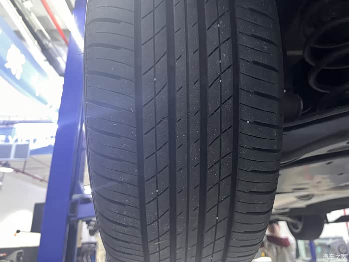

趁着这个时间,我随便看了一眼车辆的轮胎使用情况,8个月,没什么变化,OK的。我的豪华版原车是普利司通轮胎,没买到米其林的,略有伤感。轮胎还是分批次用不同的品牌,真的无语,不知道厂家是怎么想的!
机滤已装,发动机护板就位,降下车辆继续下一步操作。

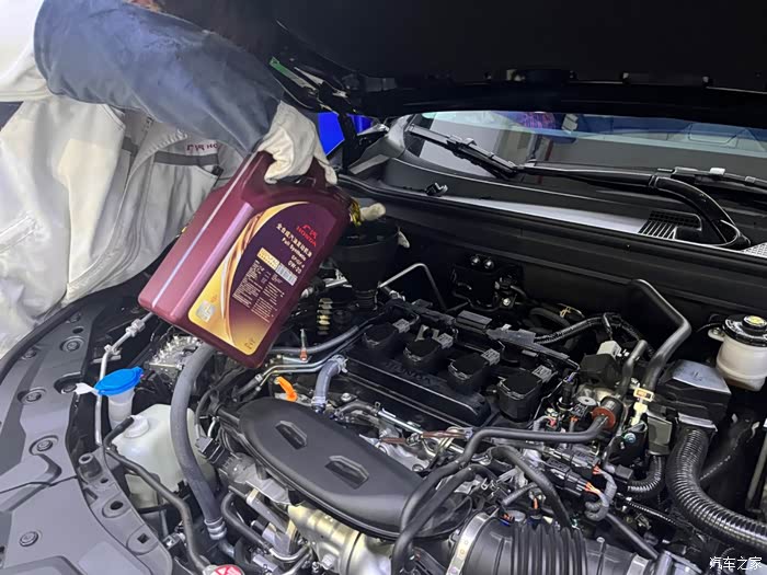

准备加注发动机保护剂和新的机油。
先加入发动机润滑系统低灰保护剂,作用应该如其名吧。
小哥很认真,加油前用漏斗,细节工作很到位。加入新机油,十一代雅阁的机油量,官方标准是3.5L。请勿加多,加多会导致动力变弱、油耗上升,大家切记。
由于加了一瓶330ml的保护剂,机油略少加了一点点。这个量控制得很OK,点赞。

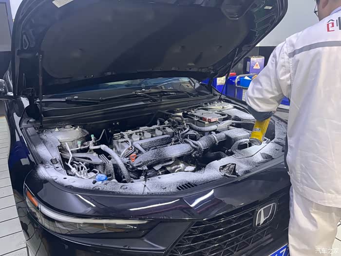

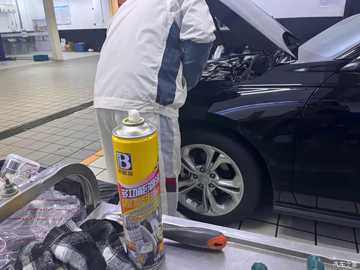

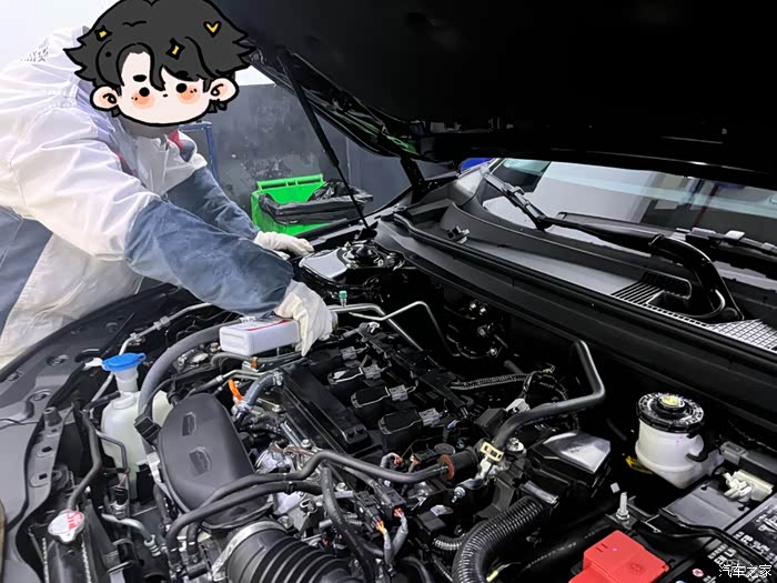

保养工作进入最后阶段,泡沫清洗剂清理了发动机舱,这是我预料之外的,说实话当他喷的时候,我有点慌。
仔细一看,多功能泡沫清洗剂,以前买过清理锋范的内饰。一喷一擦,没法完全擦干净,小哥说没关系,车辆开一会儿自己就干了。

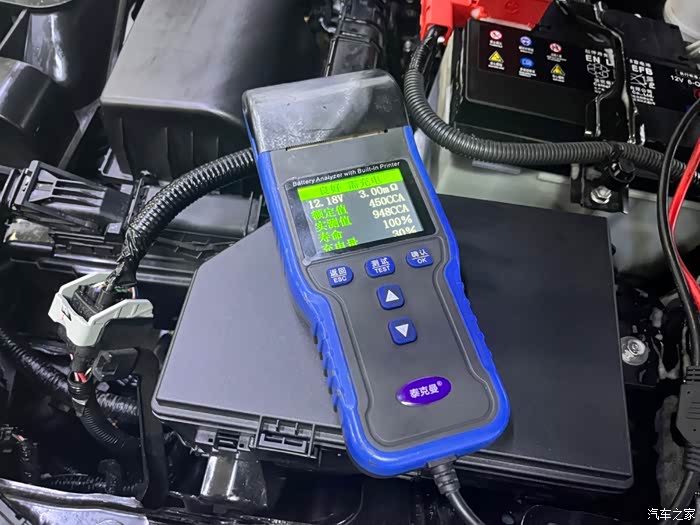

擦干净后,给电瓶来了个体检,数据还可以吧,但这充电量30%是个什么情况呢?小哥问我是不是没有经常开,其实工作日我几乎每天行驶42公里,就国庆停了8天没开,不知是否是这原因?新车8个月而已,谁能解答?

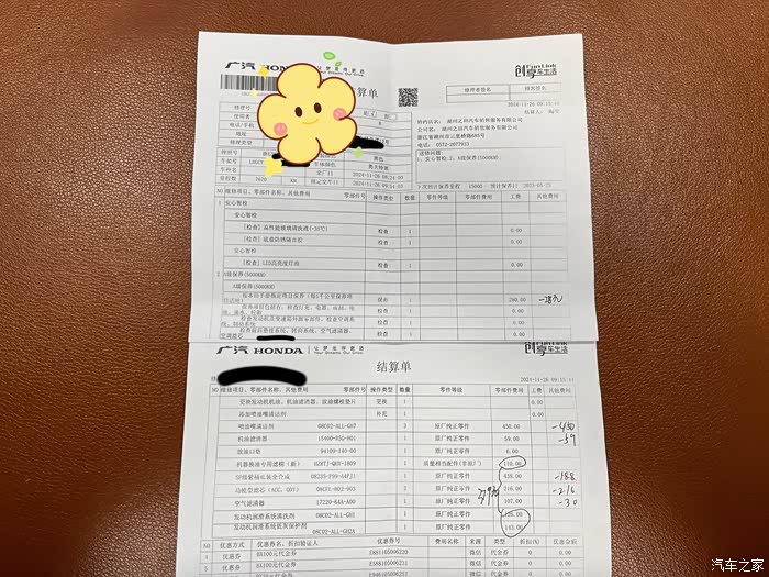

保养价格
保养费用:
1.SP级紫桶4L装全合成机油,原价438元;买车送蓝桶机油188元抵扣,优惠券50元,实付200元。
2.机滤,原价59元;广本商城双十一秒杀价,积分抵扣后,实付1元。
3.垫片,原价6元;
4.喷油嘴清洁剂(全名:汽油发动机清洁剂),原价149元;广本商城双十一活动价,积分抵扣后,实付2元。
5.机油换油专用滤棉,原价110元;旧车续保送券抵扣100元,实付10元。
6.发动机润滑系统清洁剂,原价126元;旧车续保送券抵扣100元,实付26元。
7.发动机润滑系统低灰保护剂,原价143元。旧车续保送券抵扣30元,实付113元。
8.工时费,原价280元;提前预约打9折,首保好评券100元,优惠券50元,抵扣后实付102元。
优惠抵扣后实付价合计:460元。

保养总结
以上费用清单中的5.6.7三项,请各位适当避雷。当时售后给我的说法是:首保用的机油我和现在要换的机油不同,所以需要循环换油,并对发动机进行清洁和保护。我当时脑子一热,就全答应了。因为我首保用的是厂家送的首保专用白桶机油,以后既然打算一直用紫桶,所以就任性了一回。以后机油型号规格不变,售后也就忽悠不到我了。按时保养,坚持重力换油就可以。
