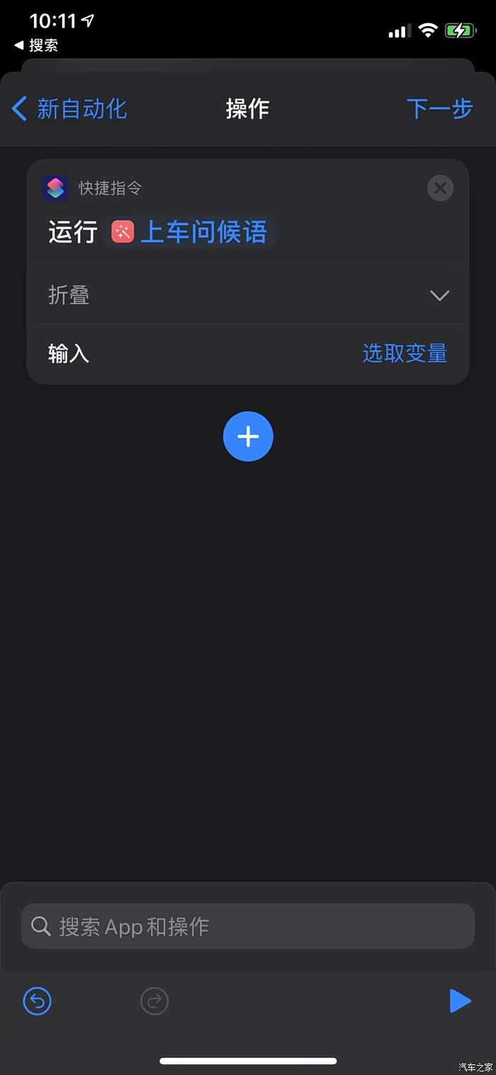

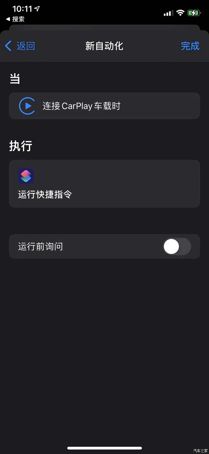

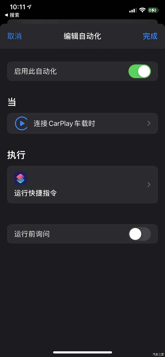

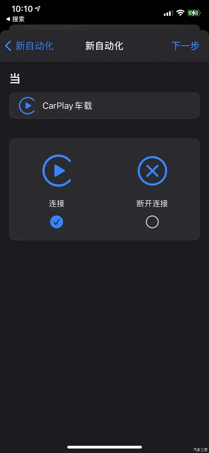

3. 手机打开快捷指令App,点“自动化”--右上角加号--“创建个人自动化”--选择“CarPlay车载”--选择“连接”(不要选“断开连接”)--右上角“下一步”--点击“添加操作”--搜索“快捷指令”--选择“运行快捷指令”--在“运行”后面点“快捷指令”,选择“上车问候语”--右上角下一步--取消下面的“运行前询问”,点不询问--右上角“完成”。整体效果是当CarPlay连接时,自动运行此快捷指令

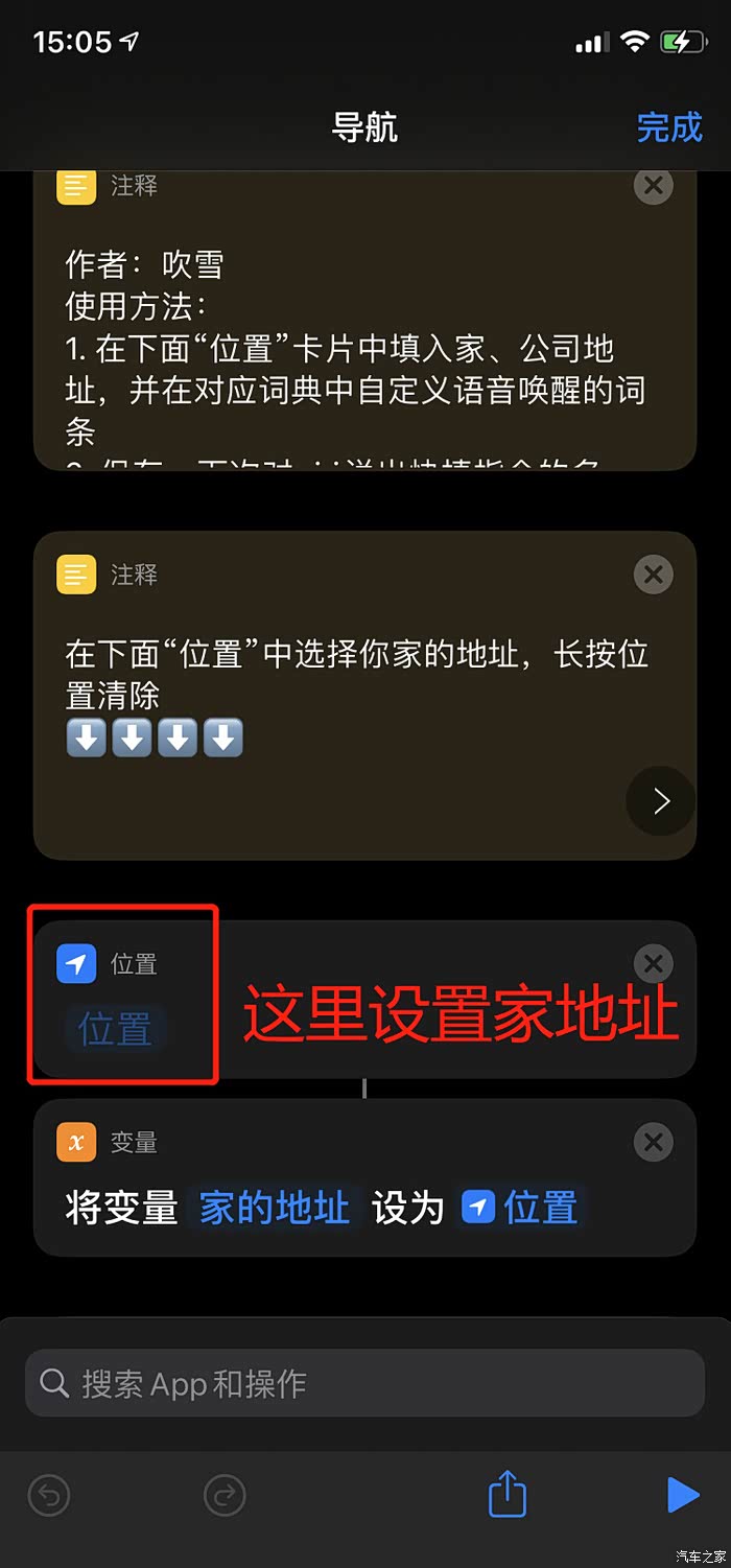

1. 高德百度通用地址导航
功能:长按方向盘语音键,唤醒siri,对siri说“导航”,siri问去哪里,你说回家、去公司或其他地址,导航自动开启
设置方法:
(1) 下载安装此快捷指令:
https://docs.qq.com/doc/DRHBnY3NlYnRXUGRE

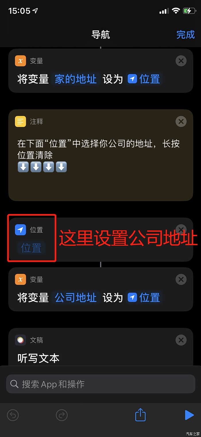

(2) 点击运行快捷指令,根据提示设置家和公司地址,如果首次运行时没设置,可进入快捷指令,点击“位置”进行设置
(3) 对siri说“导航”或“百度导航”,等siri问你地址,说出对应地址即可,如“回家”、“去公司”、“附近的超市”、“附近的加油站”等

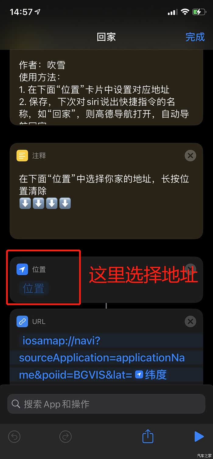

3. 高德百度特定地址导航
功能:长按方向盘语音键,唤醒siri,对siri说“回家”、“去公司”或者其他常用地点,导航自动开启;注意快捷指令名称=唤醒词
设置方法:
(1) 下载安装此快捷指令:
(3) 直接对siri说“回家”、“去公司”即可自动打开导航;为了防止和高德版快捷指令重名,百度版默认名称为“百度回家”、“百度去公司”,可根据需要自行修改名称,名称即唤醒词
(4) 可根据此模板设置其他固定地址导航,如快捷指令中选择“位置”为学校,并修改快捷指令名称为“去学校”,下次对siri说“去学校“即可。
