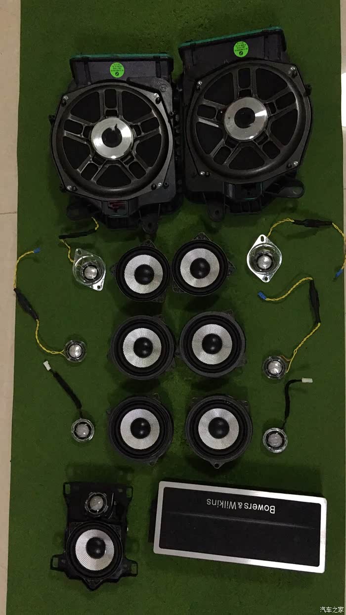

全套照片,有3个钻石高音哦。采用顶尖的鹦鹉螺技术。

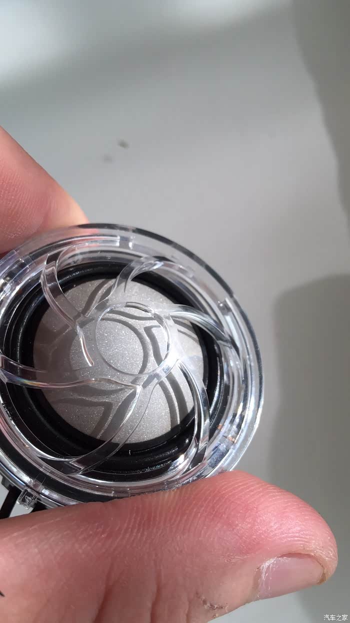

钻石高音。
钻石高音成本非常高,一个价格能顶得上一个BO中置升降的价格。

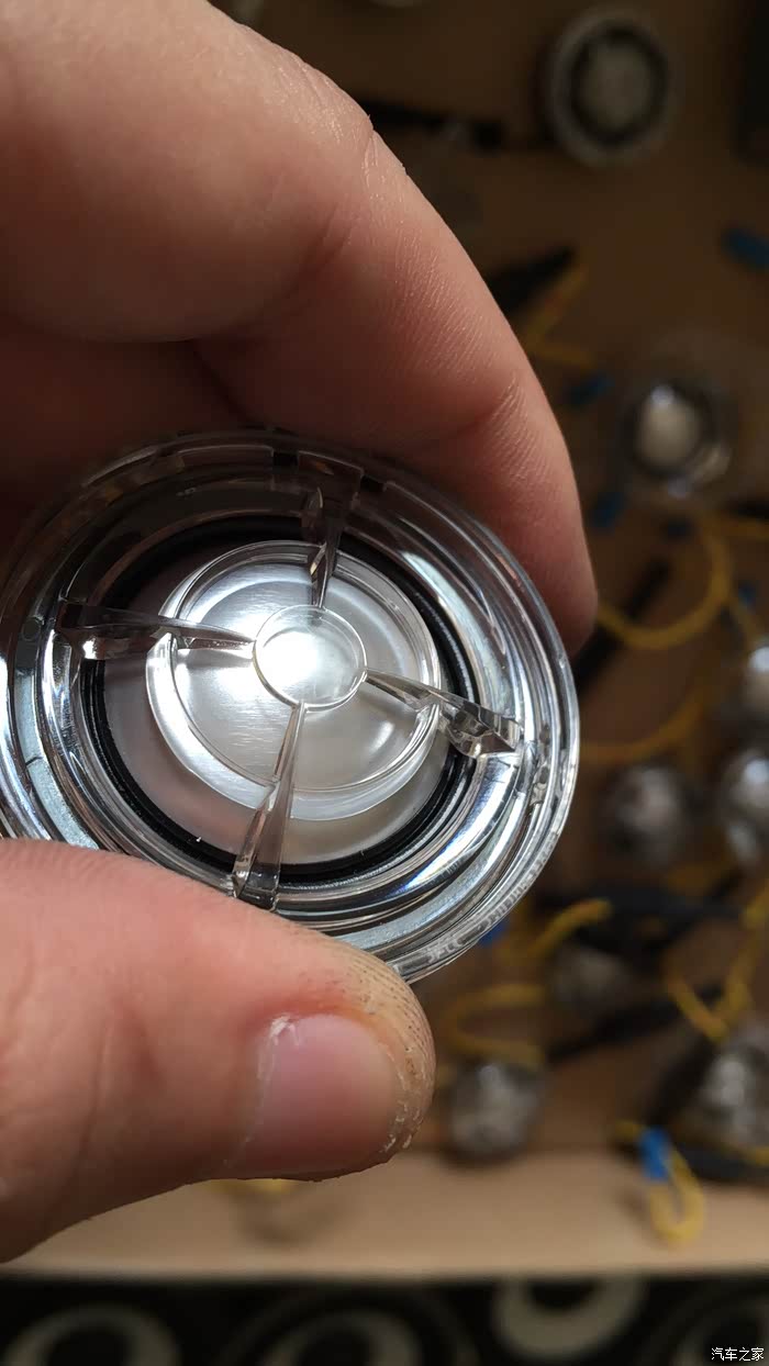

上面的保护网呈旋转的形状,高音膜表面撒有像钻石一样的小颗粒。由于高音膜非常坚硬,可以减少失真,故称比喻为钻石高音。
另外钻石高音没有电容。

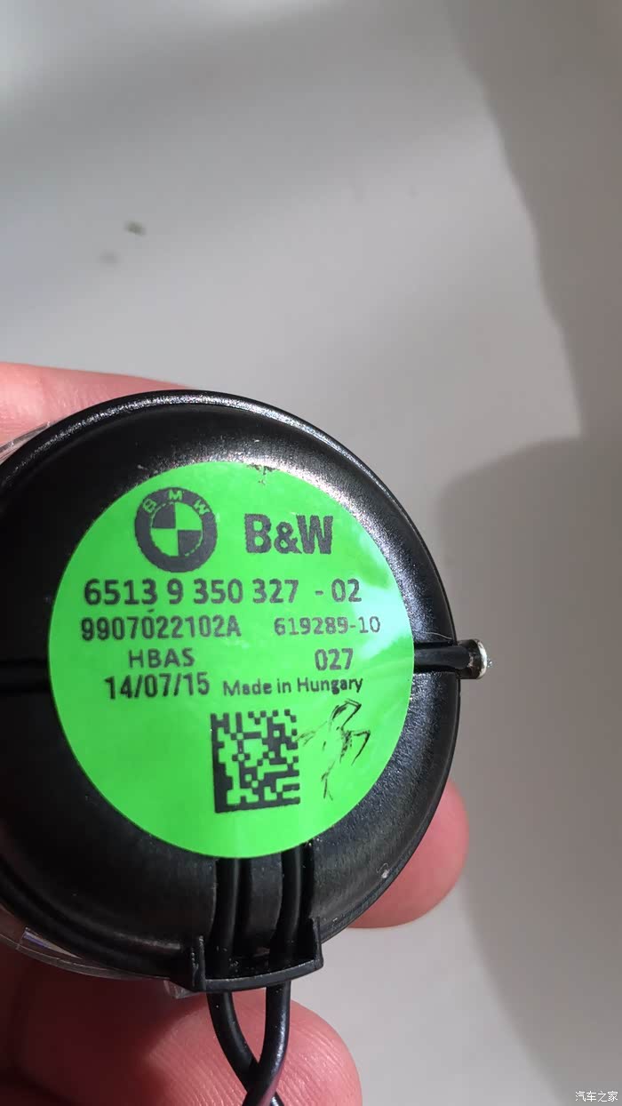

背面是这个样子的,光面的塑料纸标签。标签上的字容易用手擦掉。

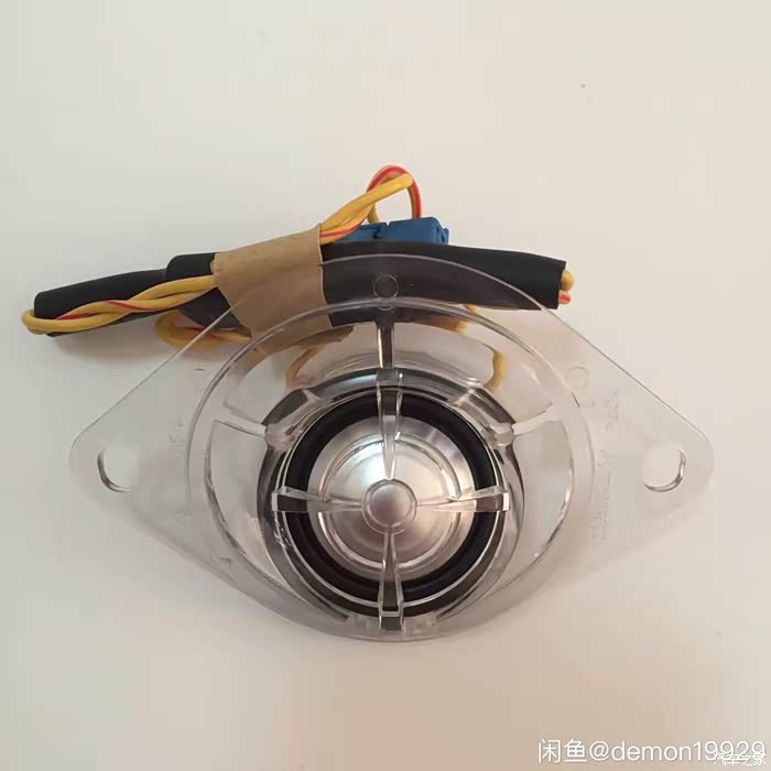

宝华另外的高音,一般叫做普通高音。
高音膜为铝质拉丝膜,做工工艺跟哈曼的高音很像,但是没有哈曼那么刺耳,可以称之为升级版的哈曼高音。
圆形的是门上的高音。
圆形的是门上的高音。
带耳朵的是后环绕高音。

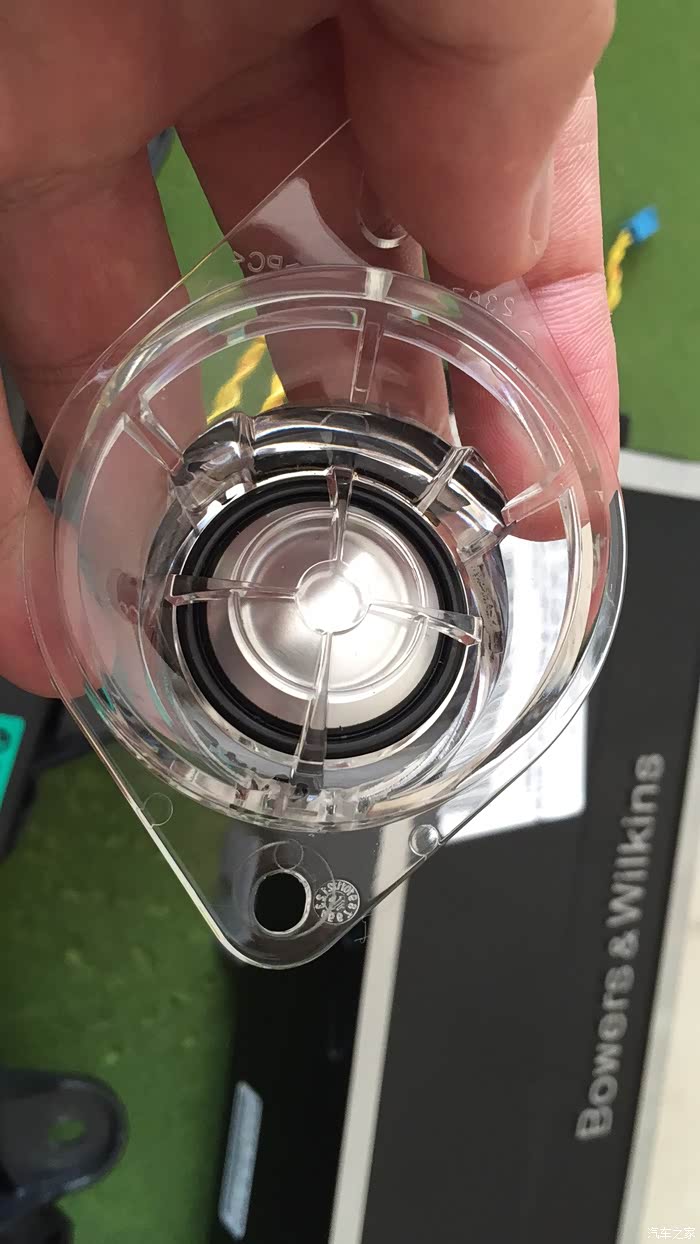

重点来了,如果区分真假宝华高音呢?
首先,高音膜必须是铝制拉丝的。
但是市面上已经有很多假货宝华高音也是拉丝膜的。那么我们怎么辨别?

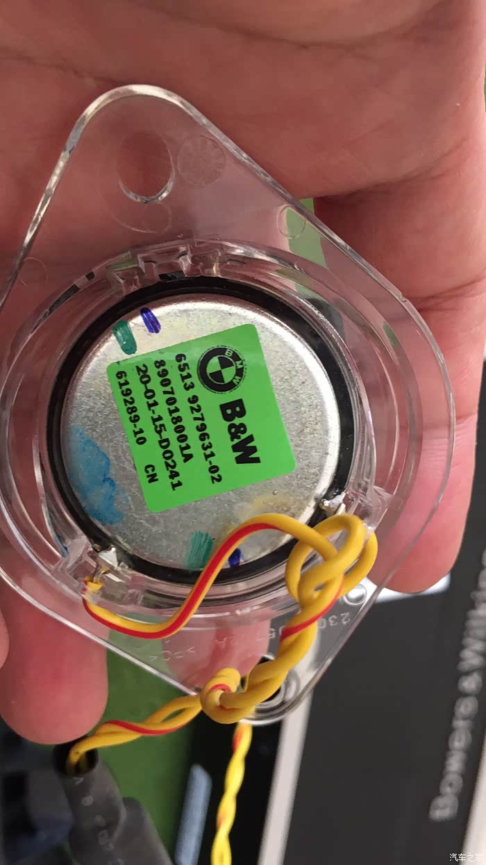

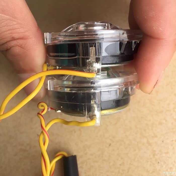

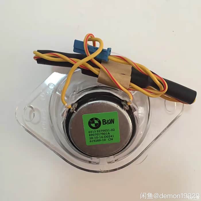

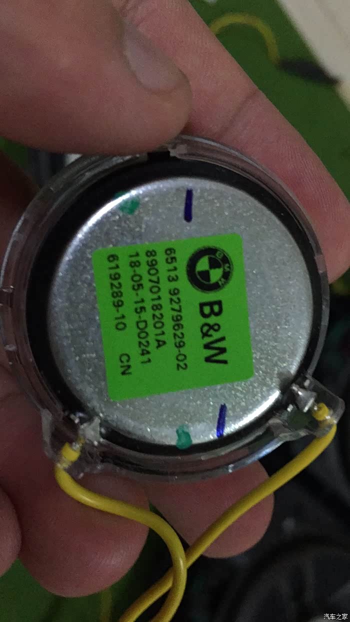

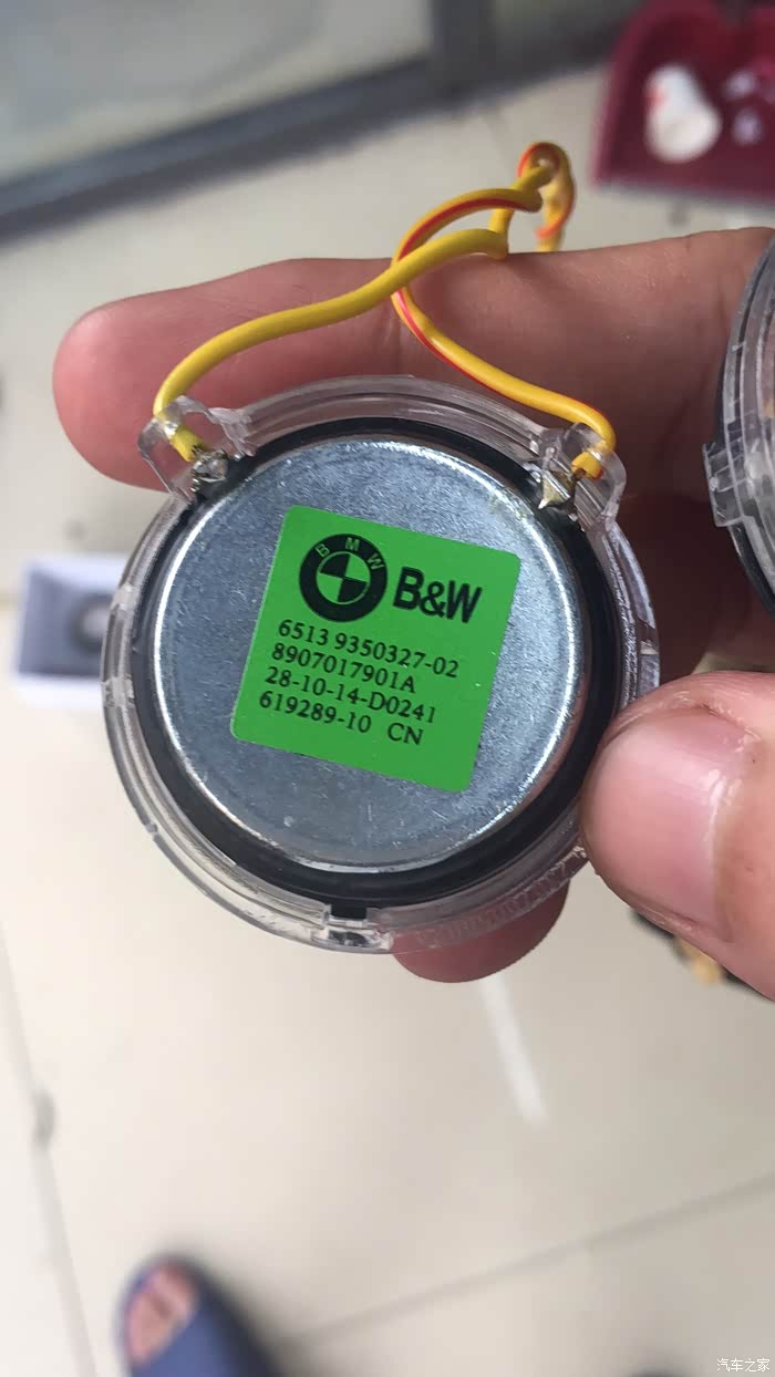

接线焊点也是跟哈曼的一样,呈乳头一样的焊点。
除了焊点以外,就是标签、焊点的位置。
正品的线头、焊点 是必须在标签右侧。目前来说这个位置是固定的。
此为假货。焊点看起来有点像正品的,但是标签的方向贴的都不对。
还有一点,就是侧面的焊点。 正品的侧面焊点有一个小方块的。假货的就是一坨……。
如图所示,上为正品,下为山寨货。
如图所示,上为正品,下为山寨货。

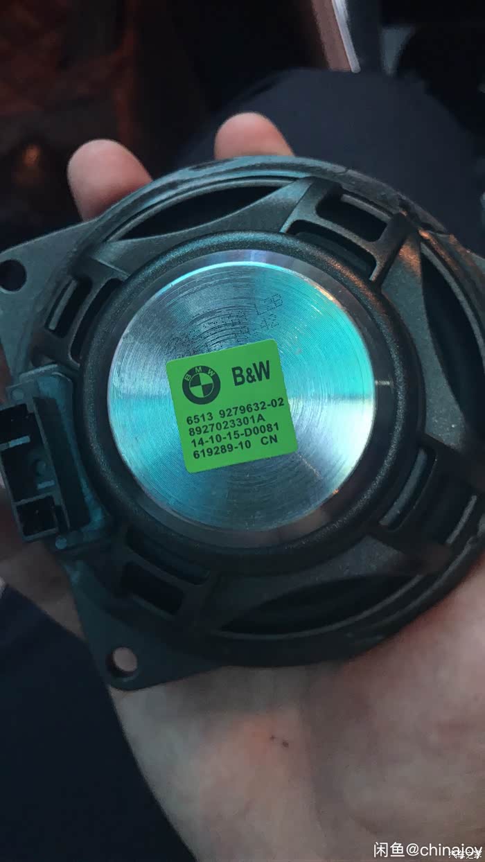

耳朵高音的开口朝向,没有F18这种的了。此为假货。
开口方向不对,假货。

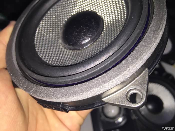

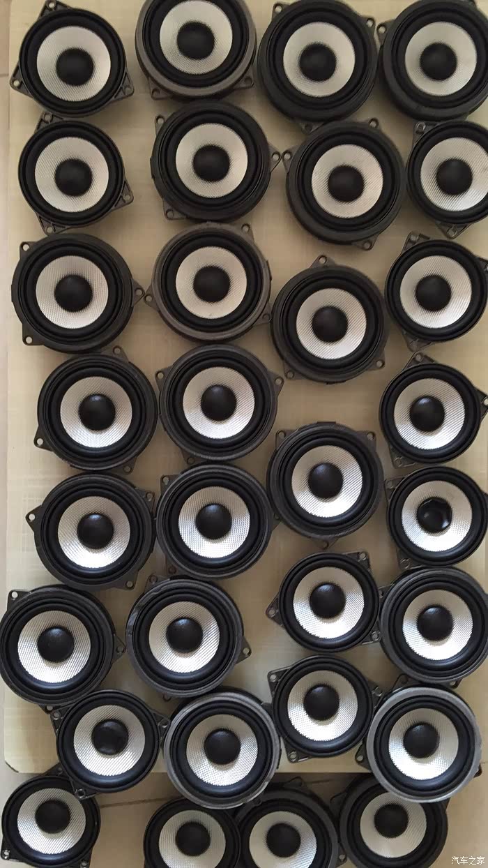

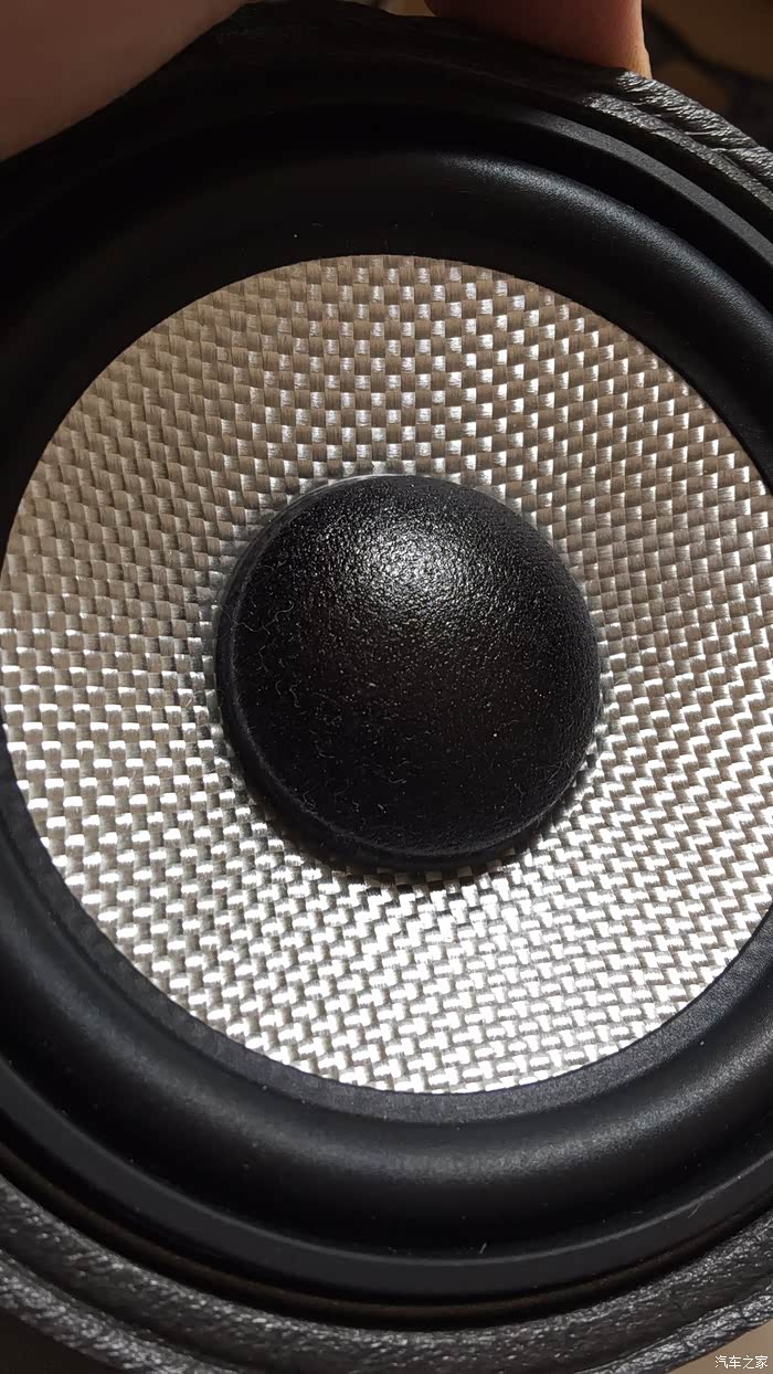

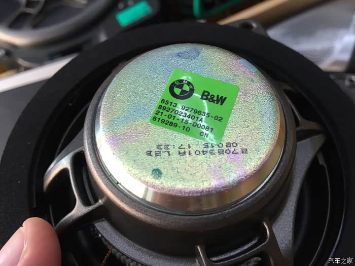

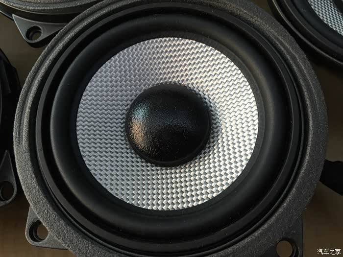

宝华韦健 凯夫拉中音,采用的是防弹材料的编制盆。银色部分,在灯光的照射下可以反光,营造出新7系5系喇叭发光的感觉。

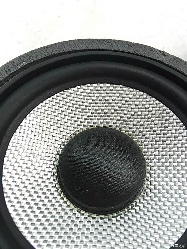

看宝华中音真假,最简单的就是蓝喇叭盆边是否有蓝色胶水。这一点跟哈曼是一样的
然后喇叭的防尘膜上是有均匀的小凸点。
这个就是假货。防尘膜上像是纱布一样的纹路。(借用的图)
正品背面磁铁也是有磨砂颗粒感的。
有的假货是光面,而且这个标也贴歪了。

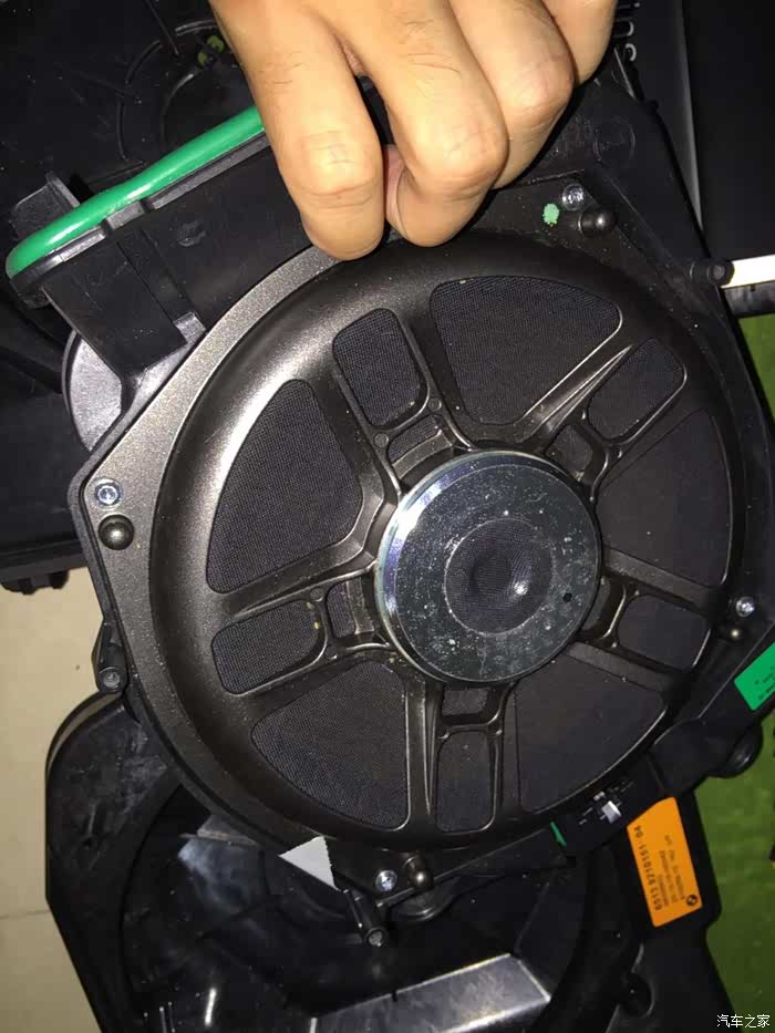

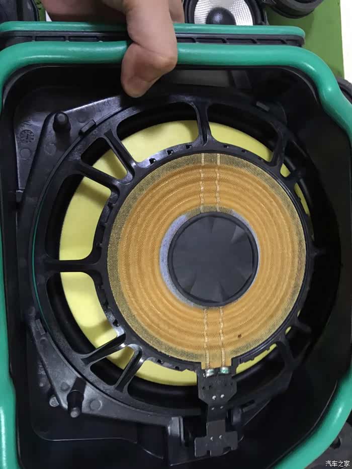

5. 低音篇
未完待续……
未完待续……
