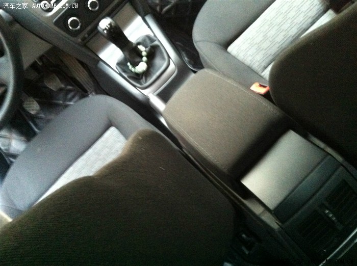

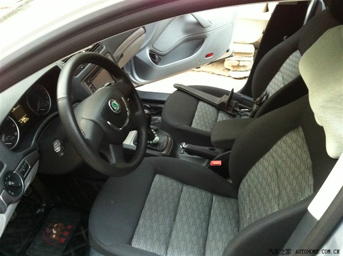

明锐啥都好,就是舒适性方面做得太差。隔音我不在乎,但是座椅我真是忍无可忍。下图是原车座椅,裸奔了一年半。布座椅其实挺好,冬暖夏凉透气性极佳,缺点就是难打理,静电多的吓人。。。在郑州出差,常常关门时火花四射。本人不喜欢使用座椅套,看着不清爽,到处皱皱巴巴显得土气,原车座椅就这么两片烂布,根据我的使用情况这个布私家车上用十年都别想磨烂了。高配座椅是皮子的,也能坚持用个四五年吧。半个月清洁一次座椅即可,也没啥不便。明锐的座椅非常硬,坐起来毫无舒适可言,包裹性倒是不错。加上背部的脑残设计,太倾斜了,很多大众车都是这种座椅设计,对背和肩膀完全没有支撑,头枕也是摆设,包括奥迪A6都是这种垃圾座椅。长途就是一种煎熬。

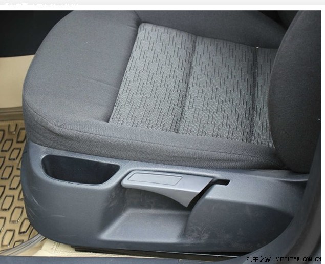

旁边还设计了两个储物格座椅变得很窄

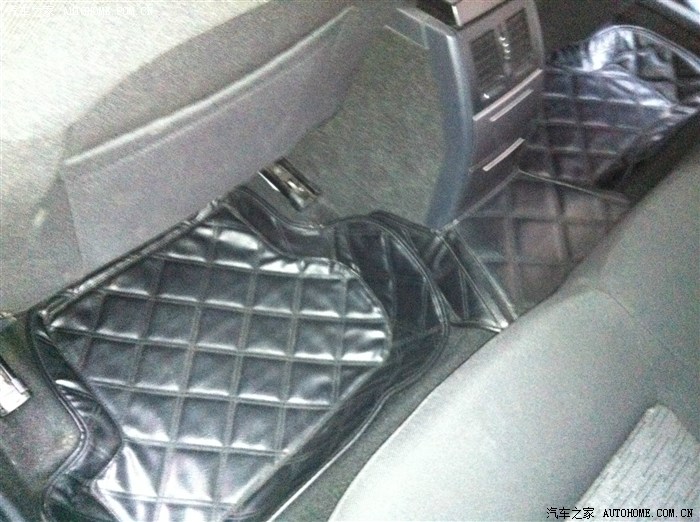

普通大包围脚垫子,非常耐磨。

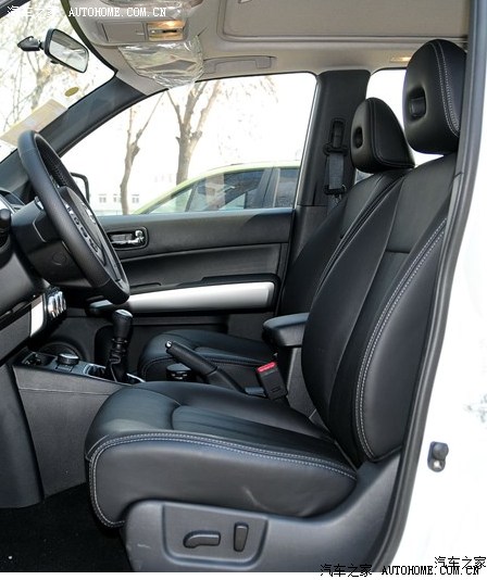

1.奇骏        腿部支撑很棒,非常柔软腰部也不错,背部稍差

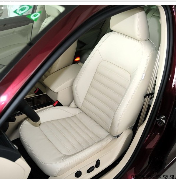

3蒙迪欧致胜   宽大舒适

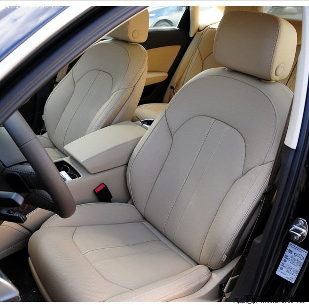

奥迪A6的座椅从图片看的很清楚,这种背部倾斜度是要闹哪样?谁能靠的上去,同时也是铁板凳一张
还是A6

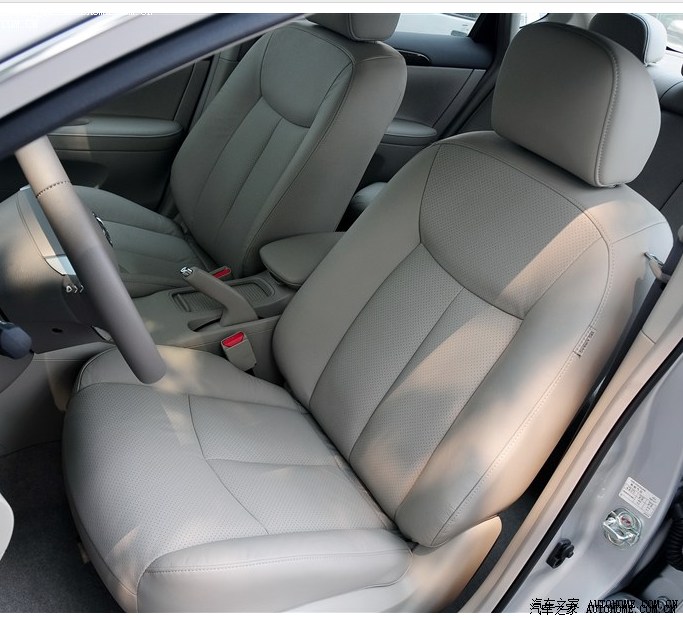

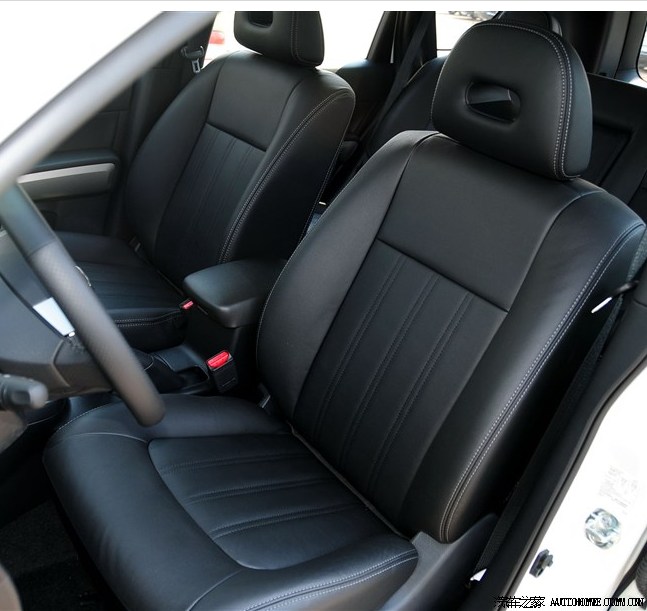

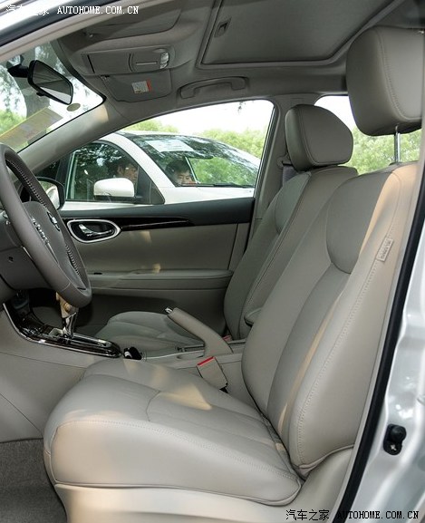

饱受批评的轩逸,座椅还是做的很不错的

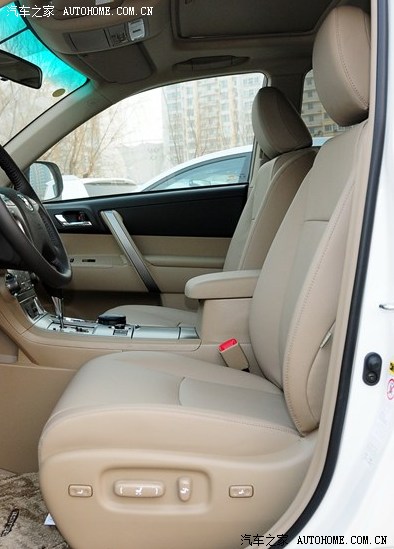

老款汉兰达座椅,带腿撑调节,很舒服。新款简配掉了腿撑调节。坑爹!

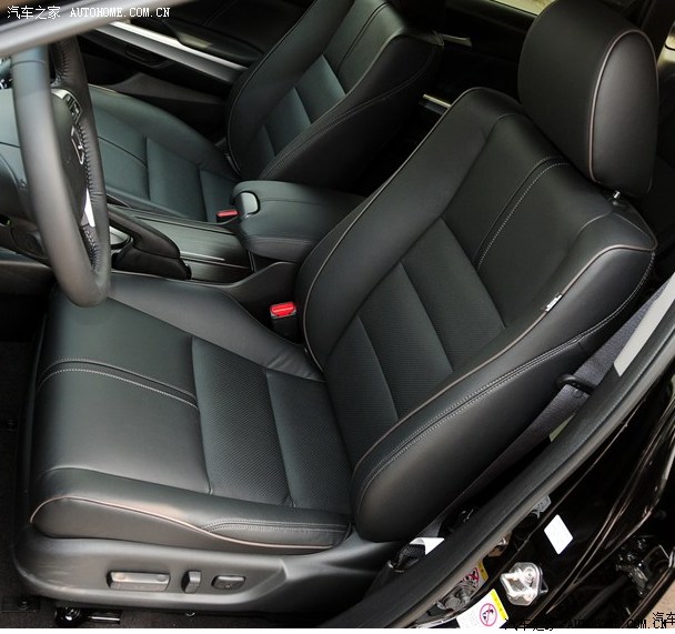

强调运动的翼虎。也是铁板凳座椅,又硬又薄。坐进去我就不想买这个车
正面看轩逸座椅

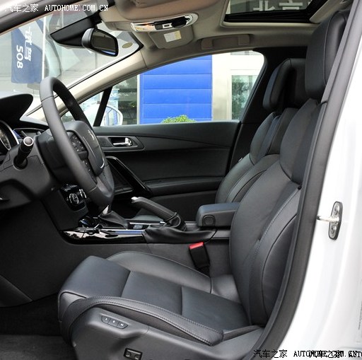

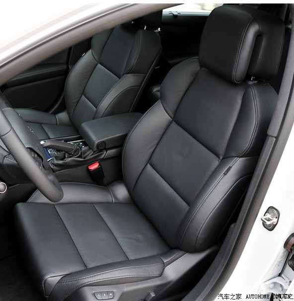

508座椅,也很不错的,和思铂睿的有点像,头枕可调节。腿部支撑很长

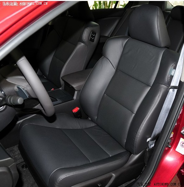

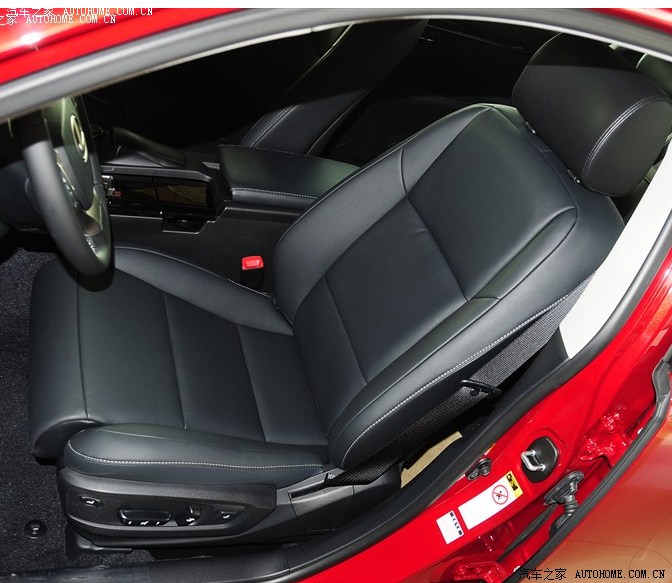

凌志ES,内饰精致。4S服务热情,带腿撑调节

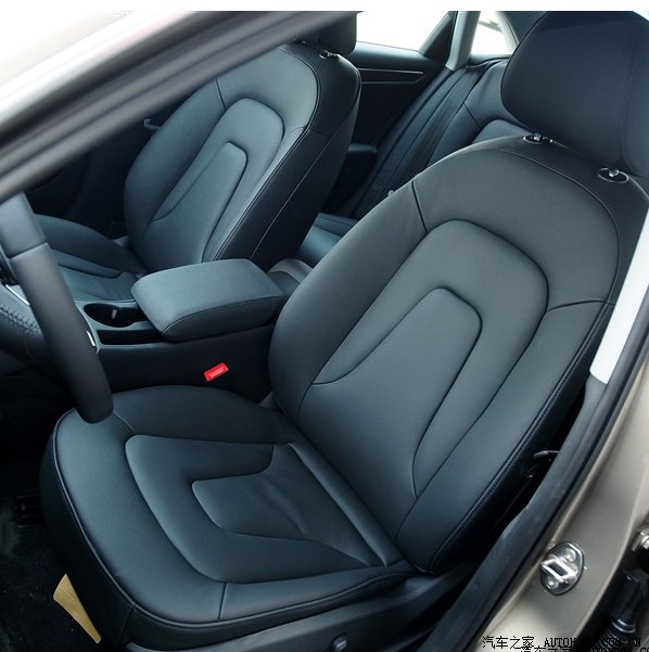

A4座椅,保持了大众车座椅传统

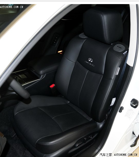

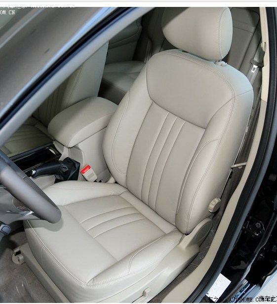

英菲尼迪M,够宽够厚

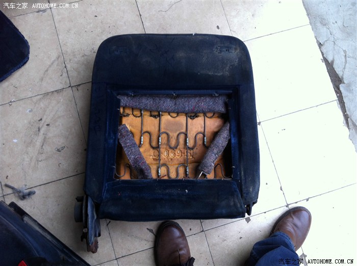

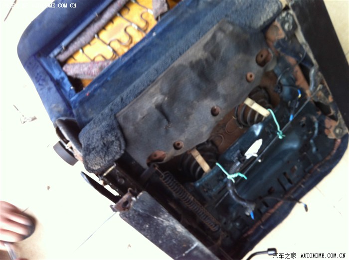

这两张图可以看到背部和坐垫下面都是带弹簧的,此种设计在现在车型上已经绝迹。非常舒适,过沟沟坎坎所有震动都过滤完。有锈迹,毕竟十多年的东西了,刷上防锈漆即可。一分钱一分货的道理在这个椅子上体现的很深刻,滑轨依然顺滑,弹簧无变形布料骨架无破损,海绵依旧柔软,各项调节都没问题。很多国产车弹簧和海绵用两三年就开始变形。看到座椅下面两块扁铁,就是后面焊接上去的,根据原车固定孔在扁铁上打洞,再用原装螺丝固定即可。纯手动调节座椅,无电机损坏故障风险。

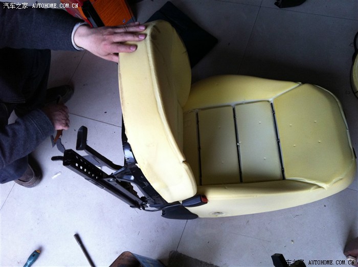

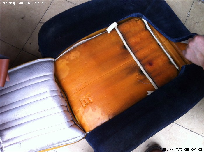

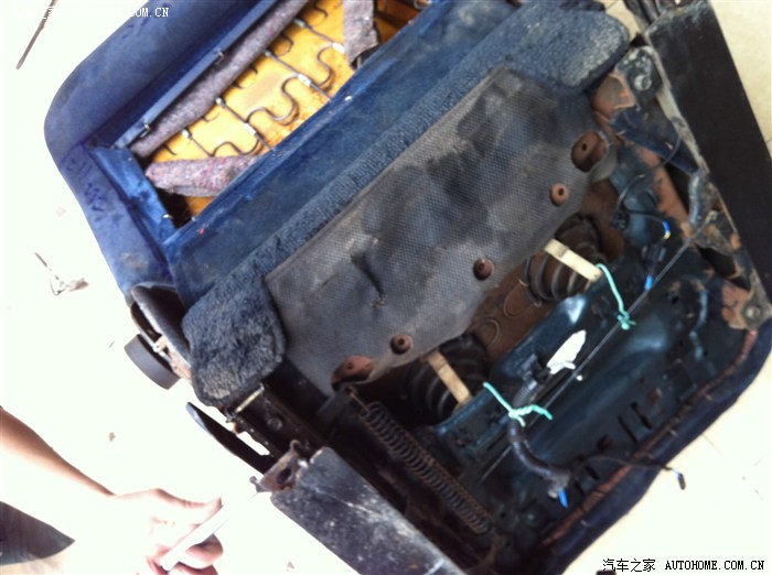

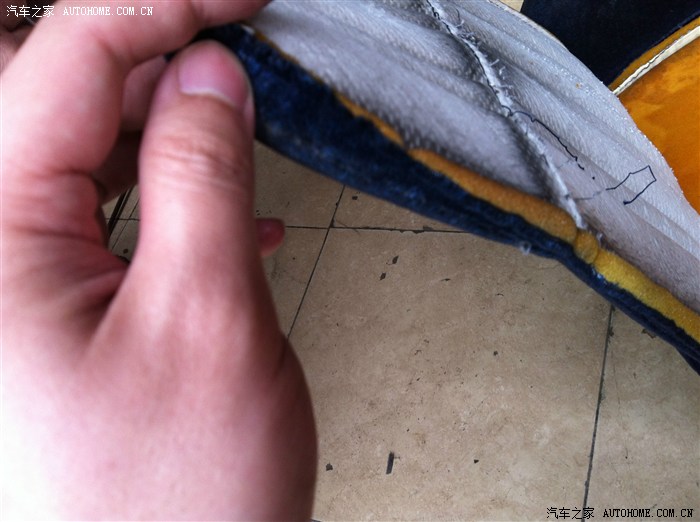

原车的垃圾座椅被扒皮
夹层很厚实

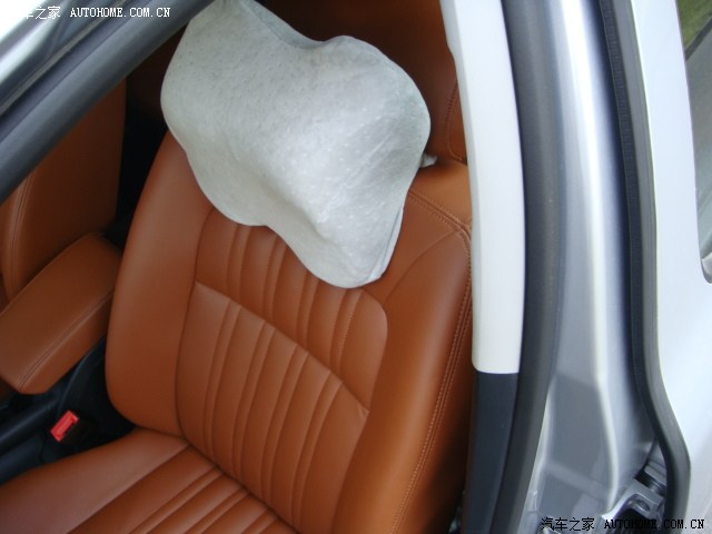

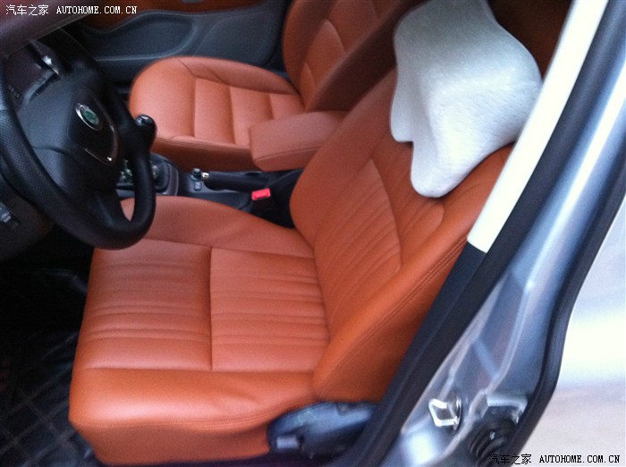

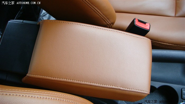

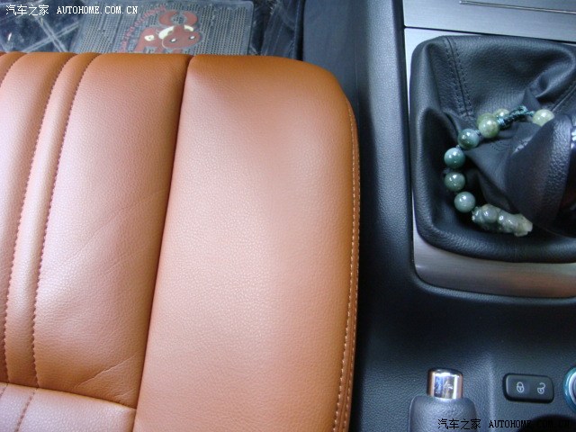

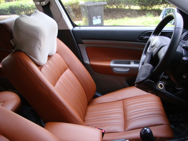

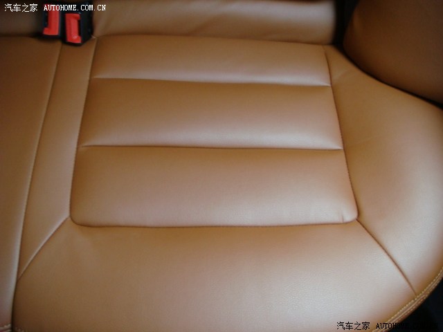

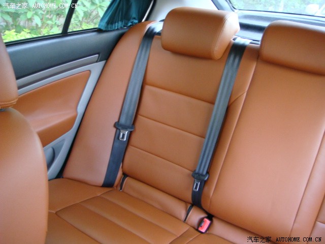

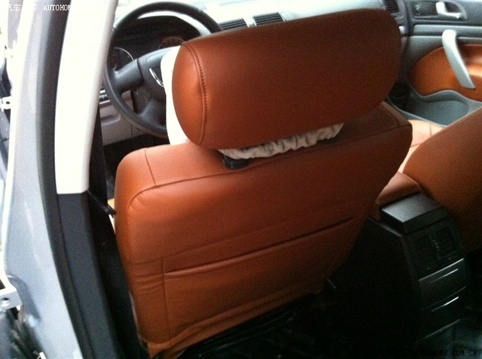

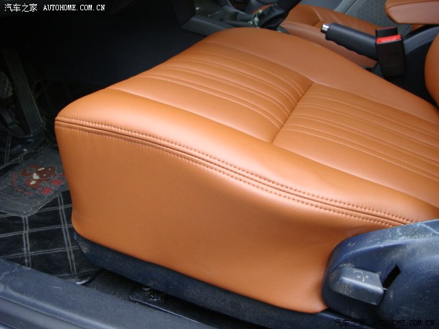

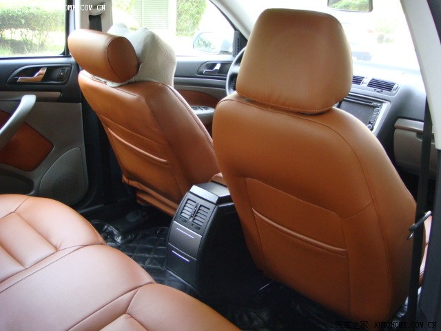

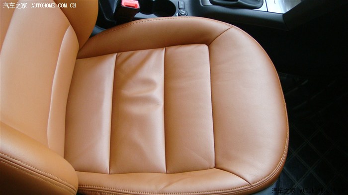

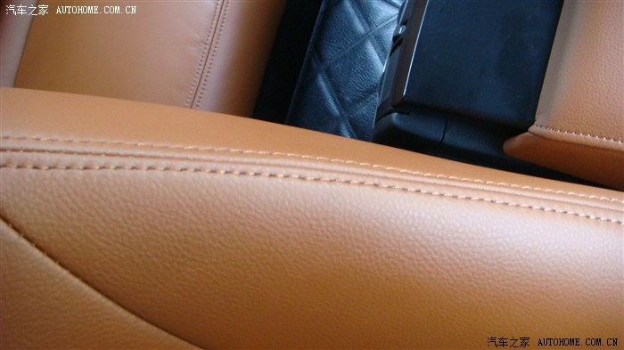

包好后的效果图,这种面包皮不是每个人都能接受,有说好看的有说难看的。无所谓了,本来我一20多岁的人开个这么老气的车就够闷的,内饰我来个自己喜欢的也不过分。
走线还算规整
细节图,用的棕色线

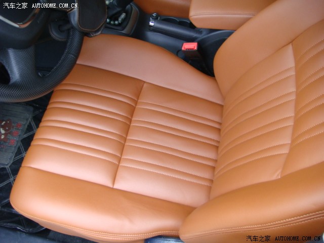

副驾驶
主驾驶
这座椅厚度
座椅宽度已经到了明锐的极限,再宽一厘米就没法装了。

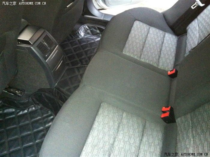

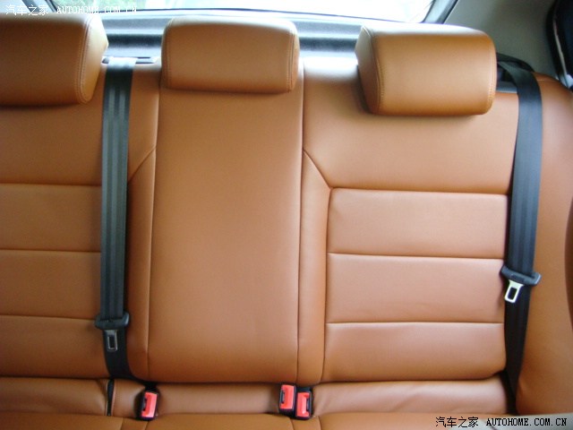

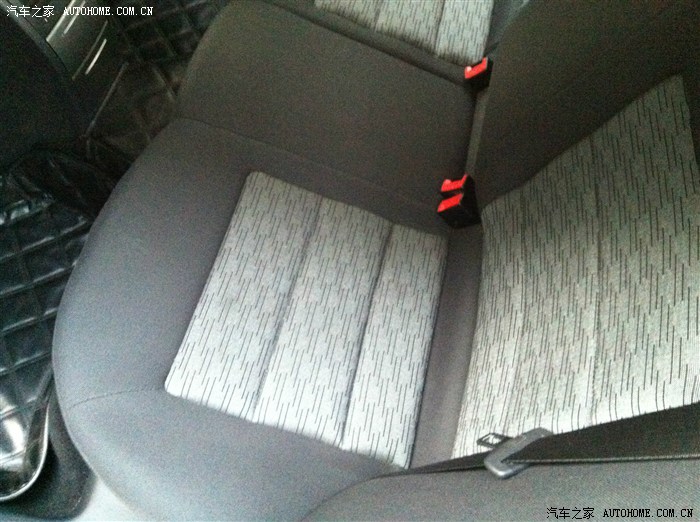

后排
是不是像面包
门板

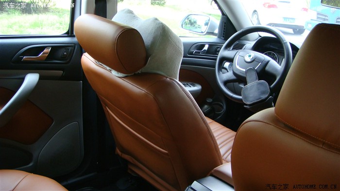

后面看前排
大牙齿
经过一千公里长途体验,腰真的不酸疼了。支撑很到位

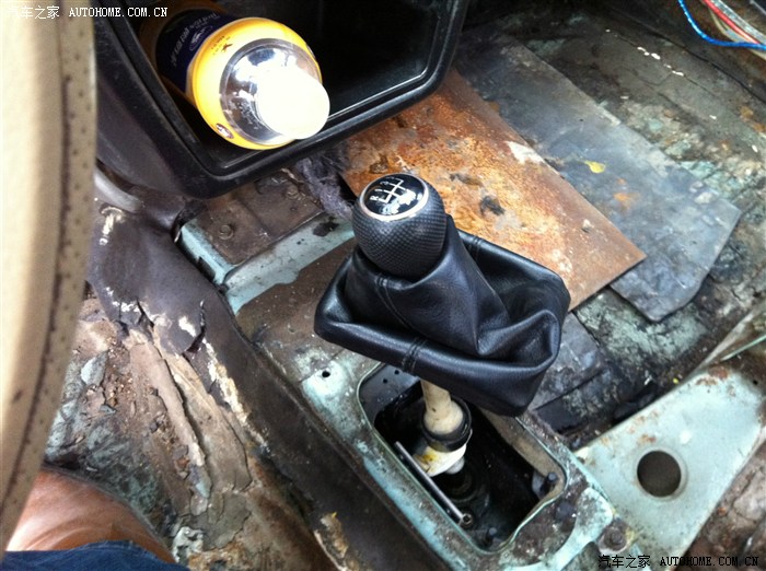

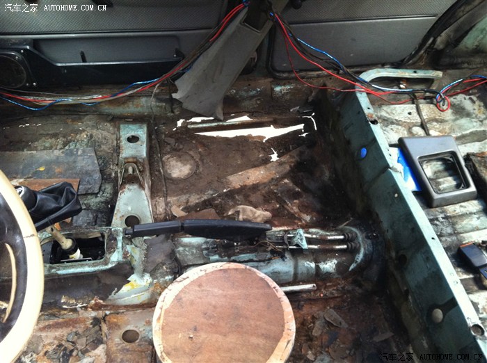

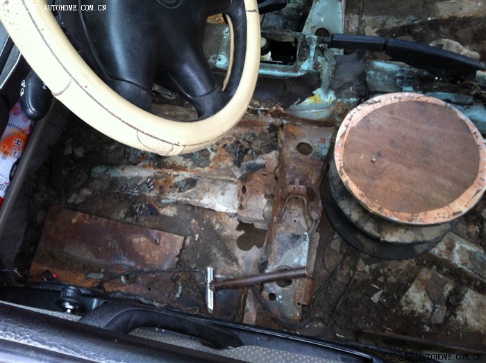

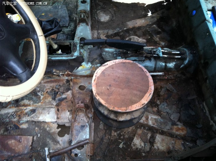

修理铺老板亲戚的极品捷达,04年的车,底盘已经锈穿,在这里搞冷作焊接。
亮点是这个板凳,我看到修理铺老板坐这玩意把车开回来的

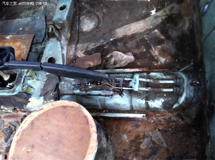

大家可以看到手刹后面的两根铁管线,这就是调节手刹用的。

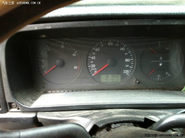

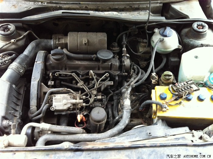

牛逼吧,95万公里。47万公里时换过一次表,就是说实际跑了140多万了。讲起这车,修理铺老板是赞不绝口,品质没的说啊,一直用红壳,发动机从来没开过缸。同时说到五十铃的柴油机也是一绝,非国产柴油机能比,冬天里打火一打就着,国产柴油机要噶及噶及打几次。另外说下国产车,啥时候质量能到这个捷达的水平,大家还会一窝蜂买合资车进口车嘛。不求动力有多强劲,只要柴油机能做成这个1.9T这么省心省油。
档位我挂了挂,依然清晰顺滑,比我的还好挂。。。。希望明锐也能给力,目前挺稳定的,四万公里灯泡都没坏过一个。就是底盘矮点,有时候想换越野车。但是到加油的时候想想油耗又淡定了。

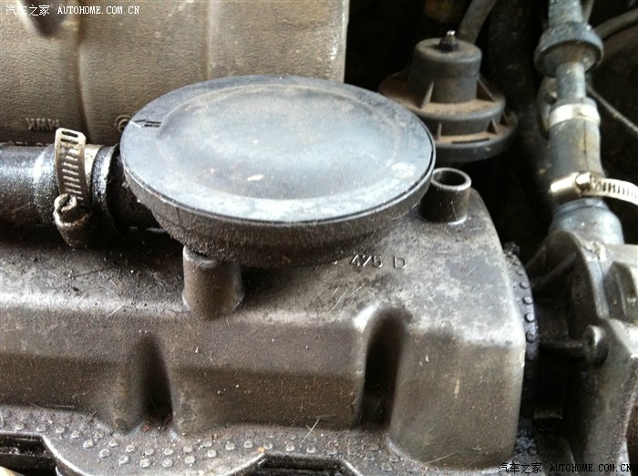

年份久了开始漏油了

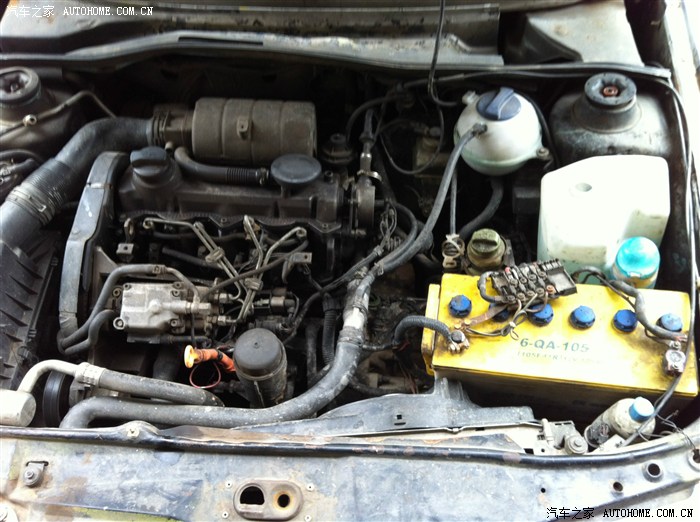

改装的105A大电瓶,捷达就是好,没行车电脑想怎么改就怎么改,直接远近光都能上氙气泡子,烧BCM??不存在撒,压根就没有。。。。

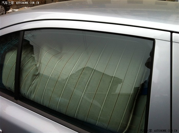

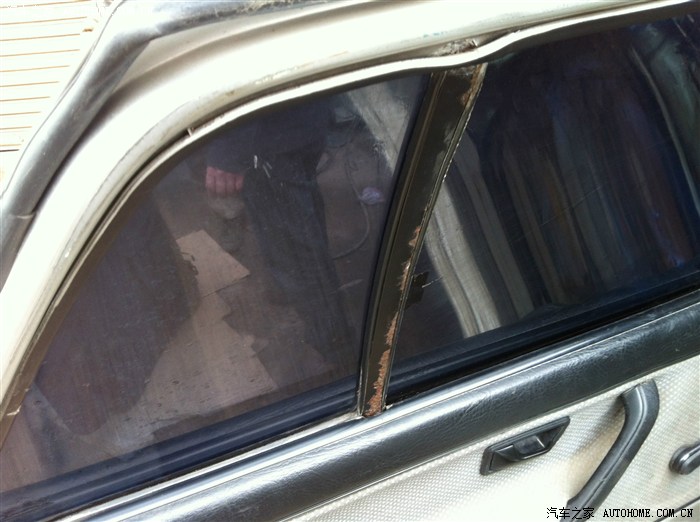

车窗也变形了

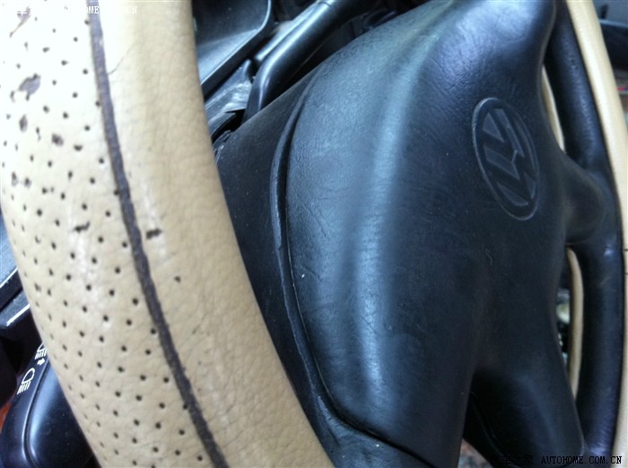

方向盘手感没的说,里面是海绵外面是软胶包裹的。

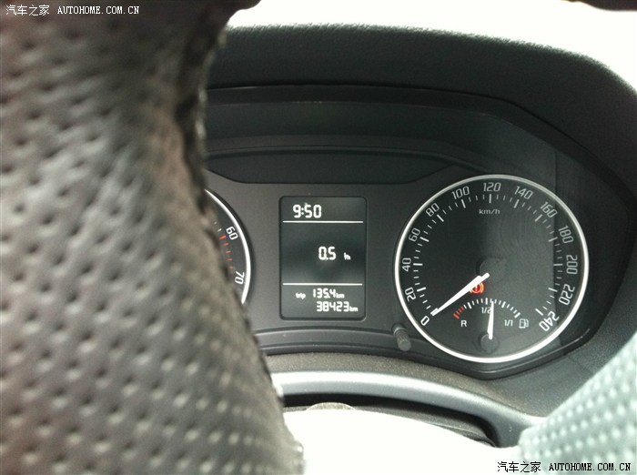

此时的明锐0.5已成常态

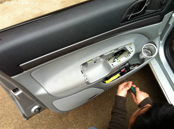

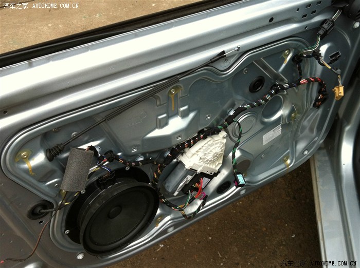

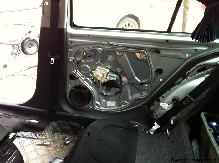

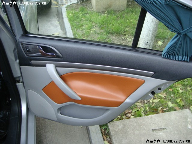

大众车的门板都很难拆,这也是我后悔的一个项目,以后的同学都尽量不要动门板,外面工人的技术没法和原厂比。这是我从拆门板和改氙气灯后得出的经验。下次买车再也不会买低配车了,如果准备买车的同学认为自己能耐得住寂寞什么都不改,那可以买低配的,要是想用低配省下的钱自己改,我说还是算了,组装能力和原厂没法比,直接逸俊加选装包,舒舒服服。
门板里面用料做工还是可以的

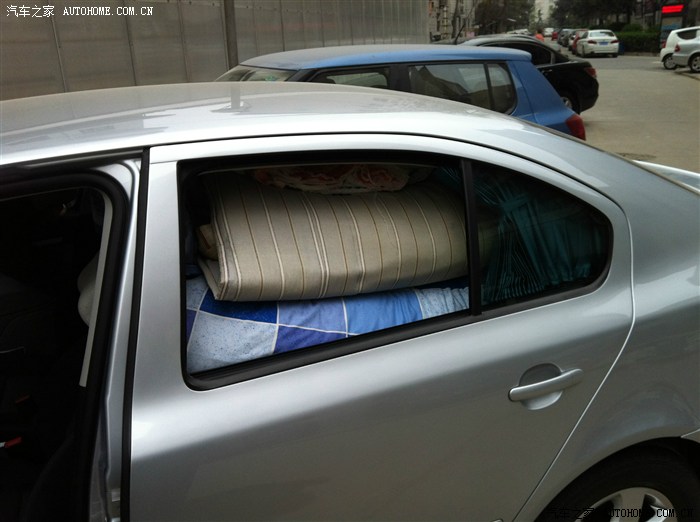

这是打包好行李了,从郑州出发回湖南。
满满当当,前排座椅下面都塞满了东西
角落也不放过。
压力锅和河南焦饼

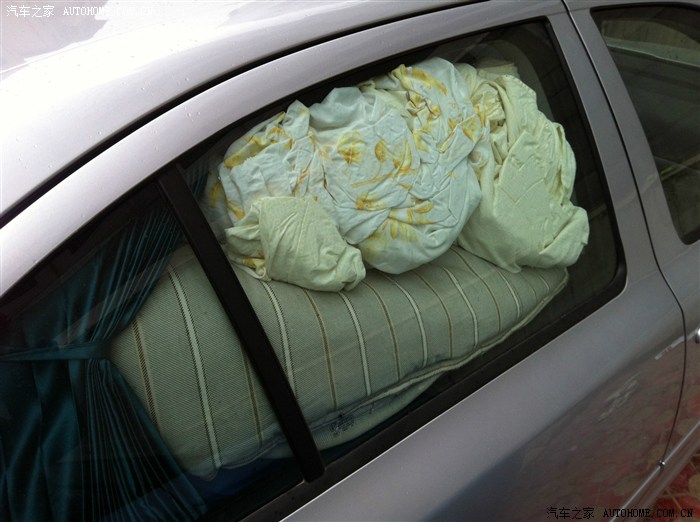

被子

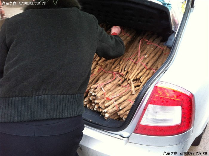

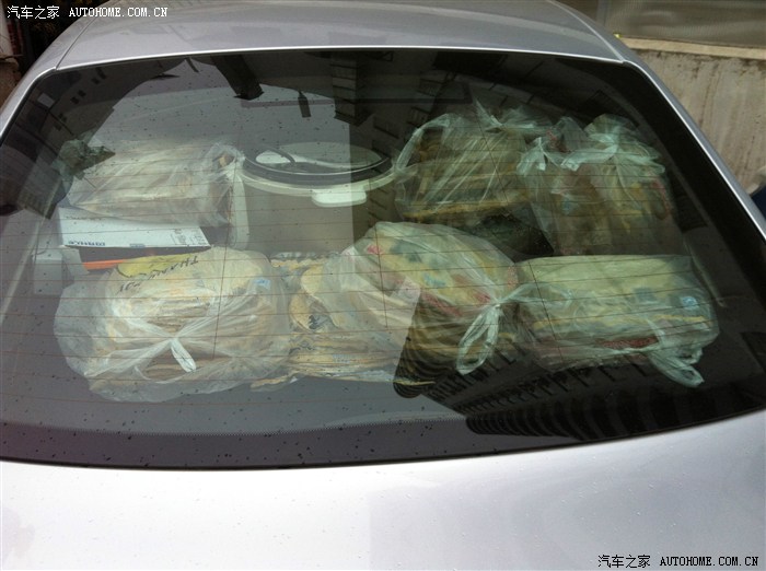

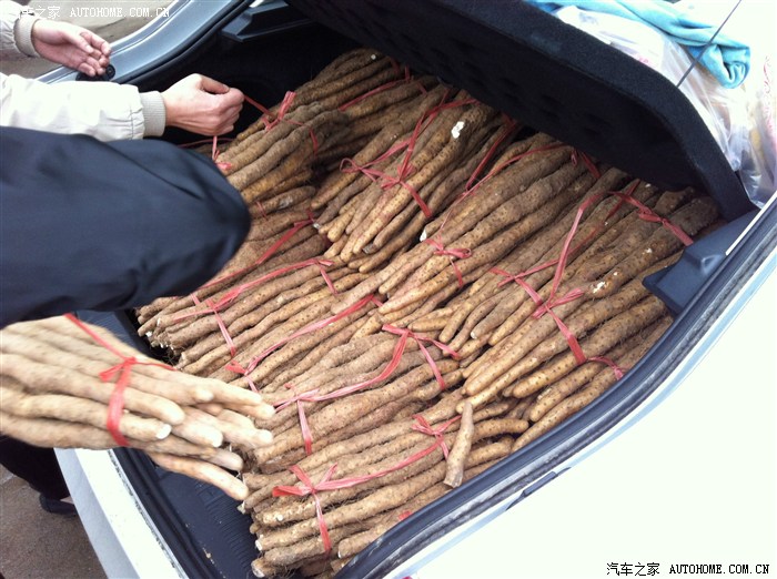

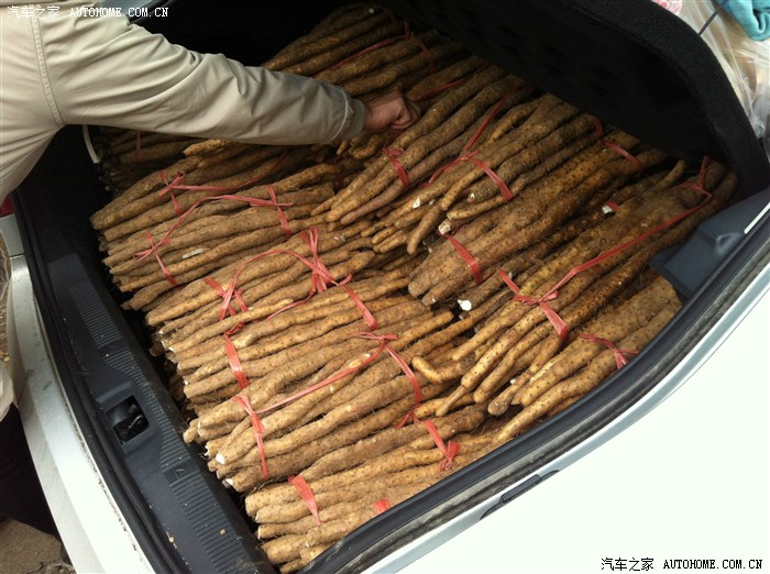

终于到家了,这是后备箱的情况,已经提出很多捆咯。本来是满满当当的一后备箱,400斤,还有空余。硬是要装能装520斤左右。
河南焦作温县特产,铁棍山药。想歪了的同学自己去面壁

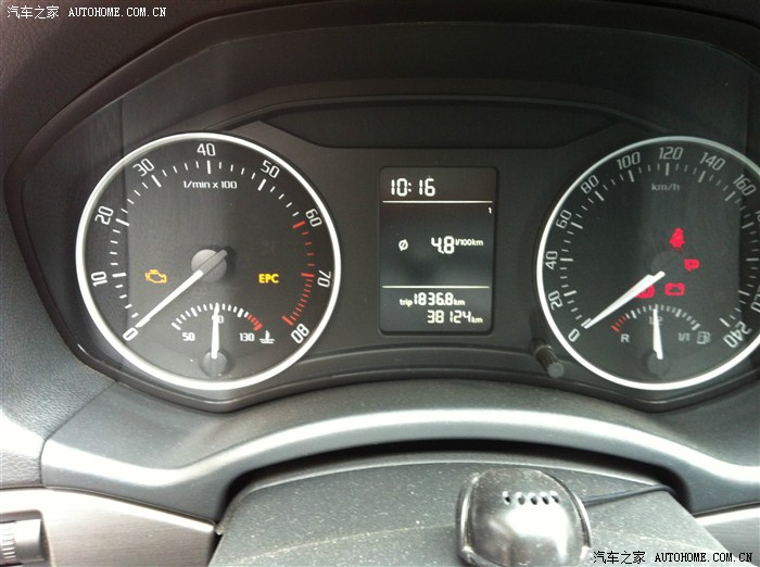

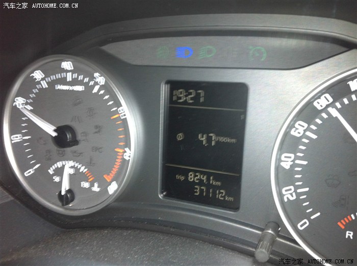

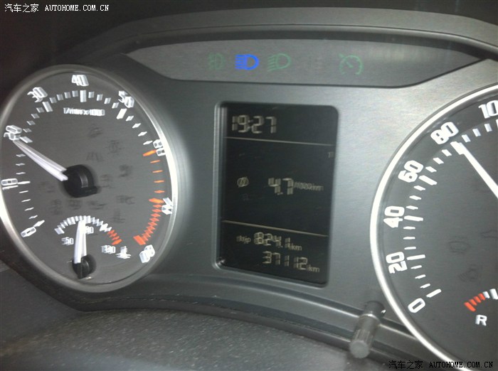

全程油耗,1060公里左右。刚好一箱油到家。看大家都喜欢发油耗帖,我觉得只要路况好低油耗不难。往常我空车定速100跑也就是4.3到4.5的样子。路况好才是关键

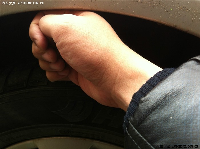

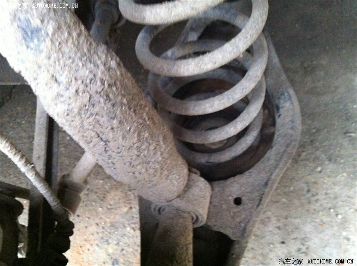

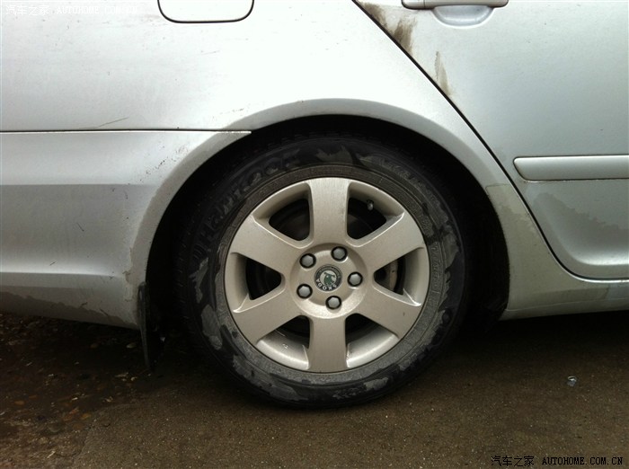

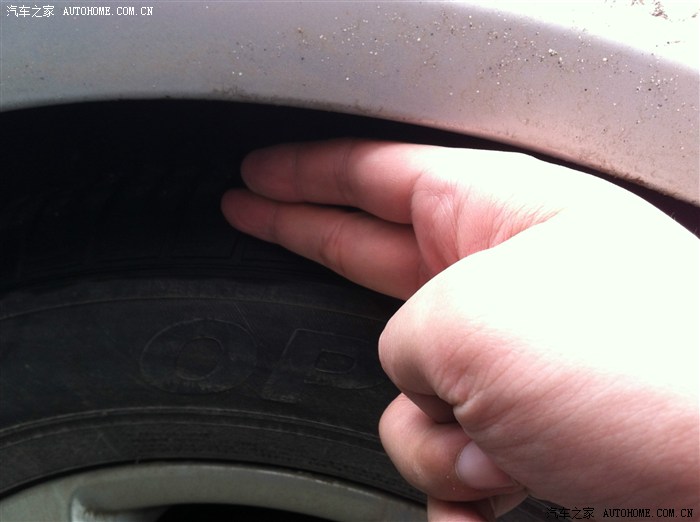

后轮两指
前轮一拳。这次行李和山药加起来大概700到800斤,算上我和我爸两个人,也就是说拖了一千多斤。装载能力不错,不能长期这样搞,后减震已经到极限没有弹性了都。过沟沟坎坎都需要小心托底,车头都有点翘起了,方向变轻有点飘。起步要1500转左右起。一路都开的很小心,定速100公里每小时。平安到家

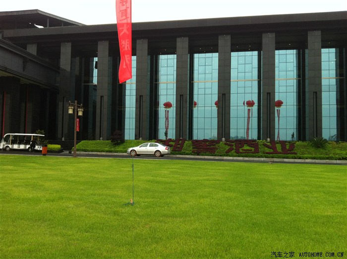

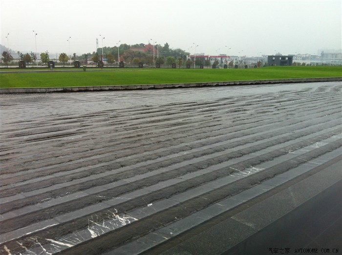

这么风景优美的地方?不是景区,是我们城市的支柱,湘窖酒业,也就是金六福集团。修的很漂亮的,后面有图。我妈在里面上班。这张是在等我妈出来时候拍的,左等右等半个小时还没出来,无聊啊。就开到厂区二期去玩。

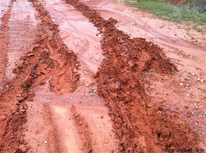

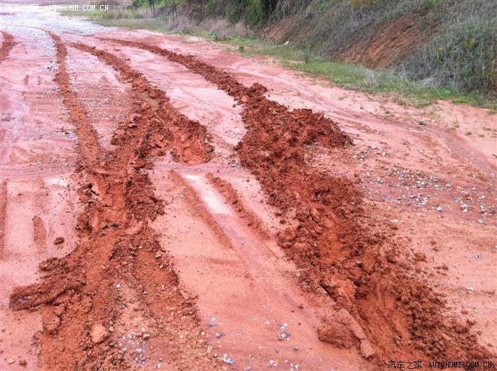

结果是这种路。。。

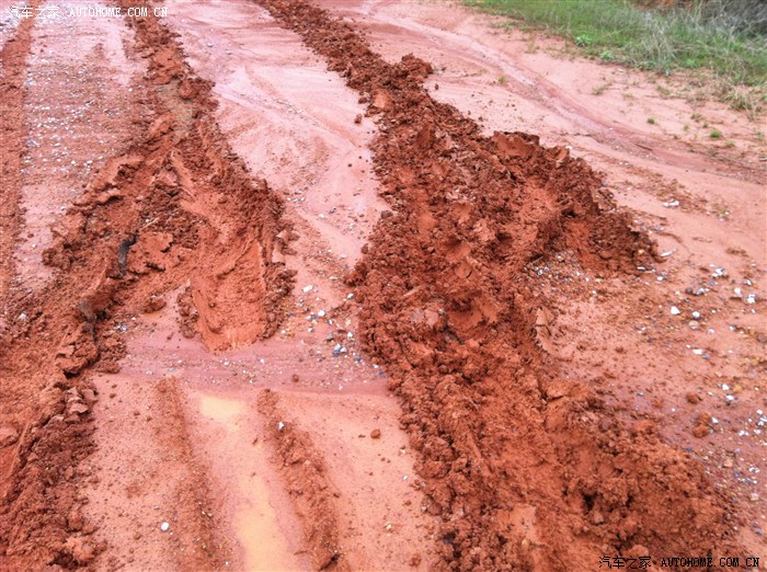

看左边两道车辙,那是我开过去的印子,没问题,是硬土。

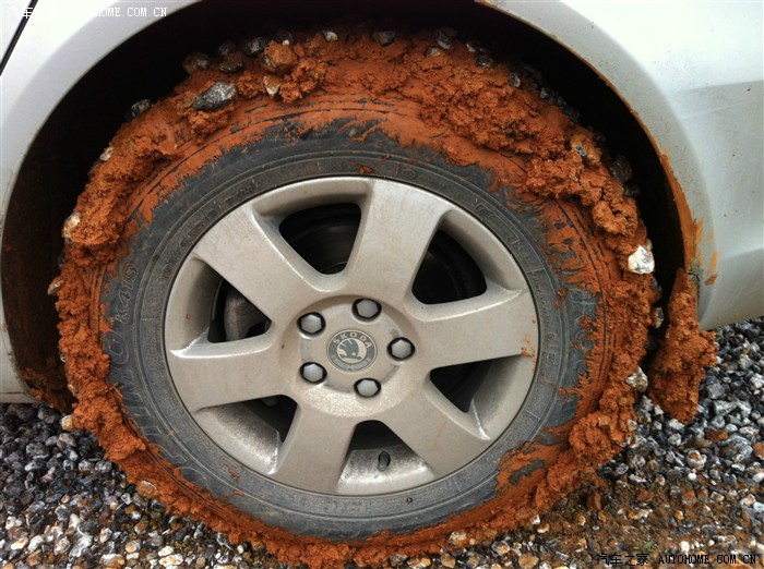

这两道是开回来的印子,陷住了。油门到底方向打死也出不来,前档玻璃和发动机盖后视镜都飚了好多泥巴,没顾得上拍照了。怎么办??开不出来我就倒车,倒车也失败了。。。。把ASR关掉再次油门到底方向打死,一挖一挖出来咯~~

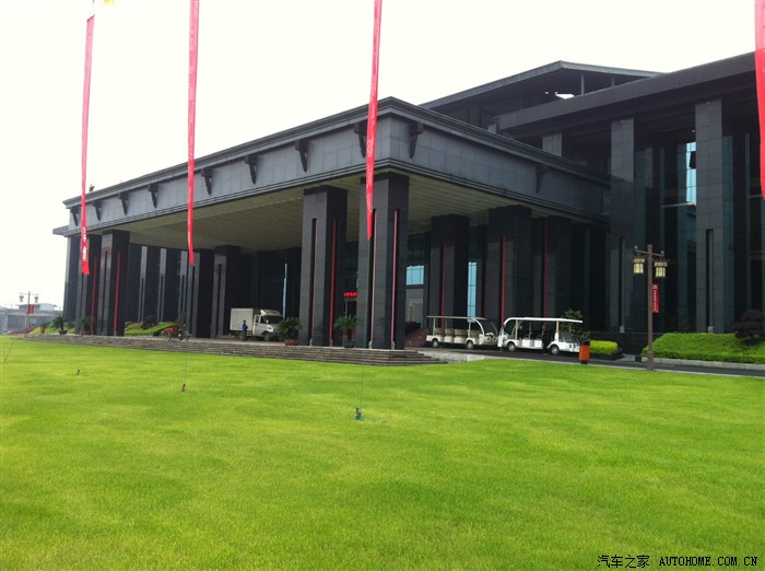

会议大厅,基本我们市所有大型会议都在这里召开。厂区的园车

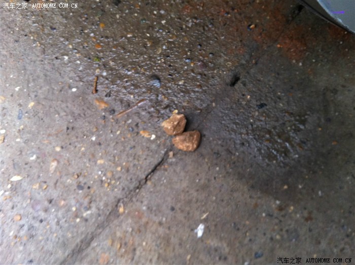

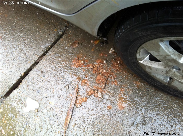

陷坑总是要付出代价滴,越野后开在路上总是各种异响。拆掉两个后轮,果然在这里窝藏了不少石子,自己扒拉出来。可算累死我了,弄了一个多小时
先弄出来两颗

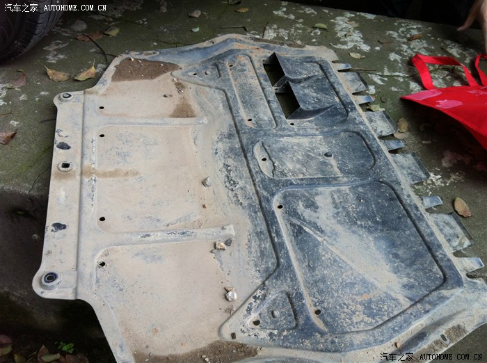

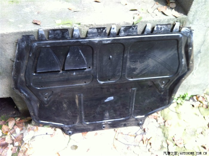

隔几天自己换机油的时候拆下发动机护板,我去!这上面也有不少石子
洗刷干净
全部清理出来了,数量不少,异响解除。脱困的时候比较爽,我觉得比飙车爽,不难理解有这么多人买个越野车专门去祸祸。努力赚钱买个普拉多也去祸祸玩。版主看我这么辛苦的份上,精华来个呗
