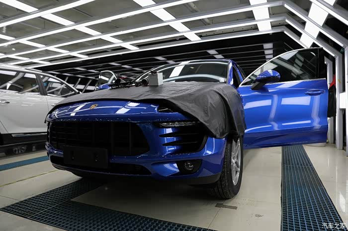

按道理讲,首先要有台保时捷
蓝色的真好看,我要买就买蓝色的。

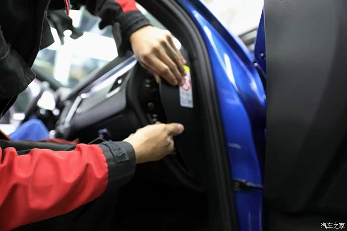

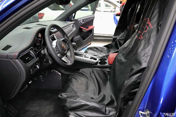

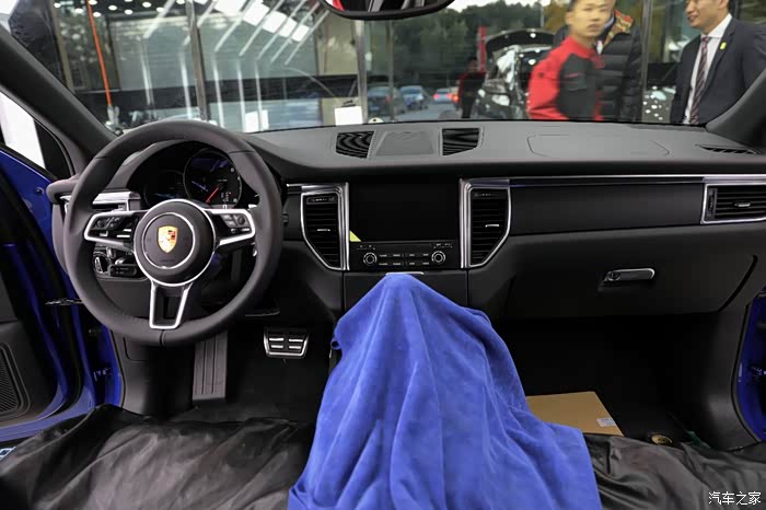

将车辆进行保护
座椅保护
档把位置进行保护

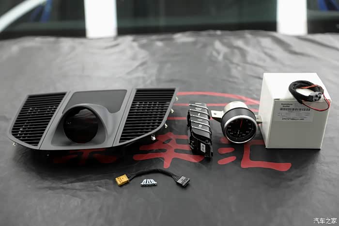

准备产品,一个弹射开关
一个秒表
秒表的详细介绍
一个秒表盖板

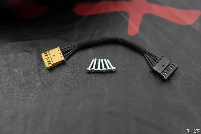

备用的转接线和安装螺丝

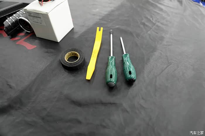

安装工具,一卷胶带、一把一字杆锥、一个T25、一个翘板
就是这些东西

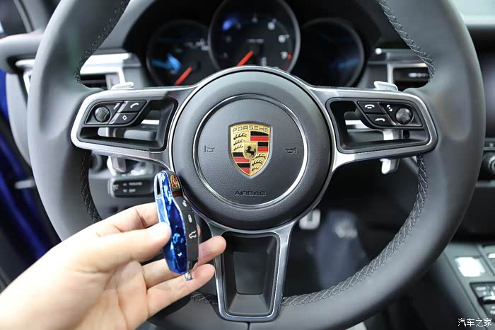

钥匙不错,挺骚气

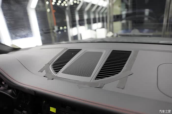

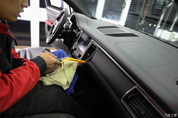

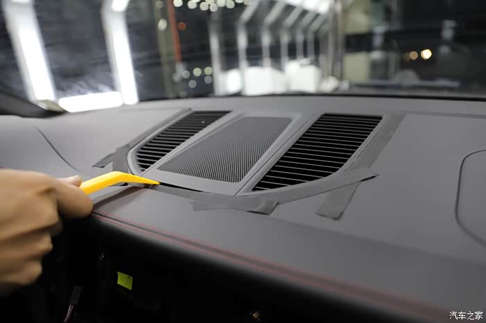

对要拆装的位置边缘进行保护,因为要将主机和周边盖板翘起,所以用胶带进行保护,以免将内饰留下翘的痕迹
主机下方进行保护
主机两侧出风口也进行保护

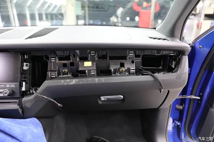

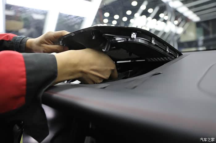

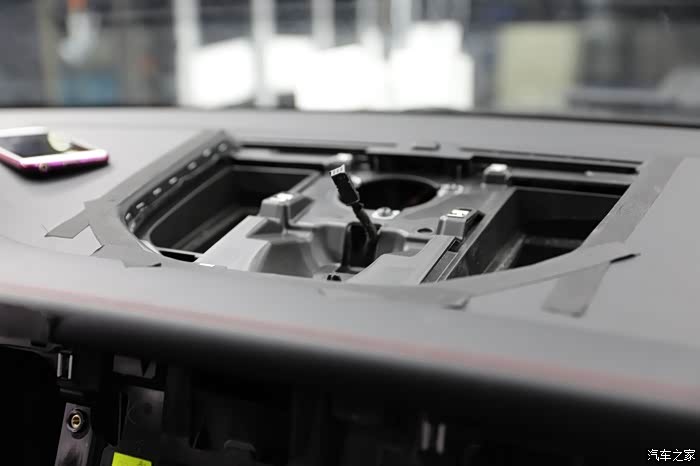

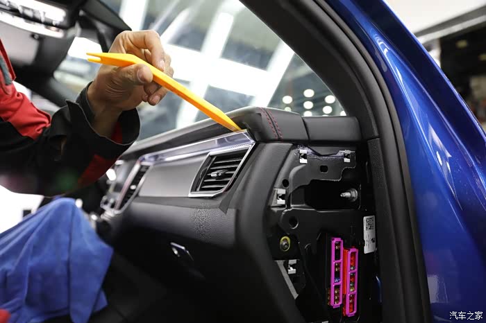

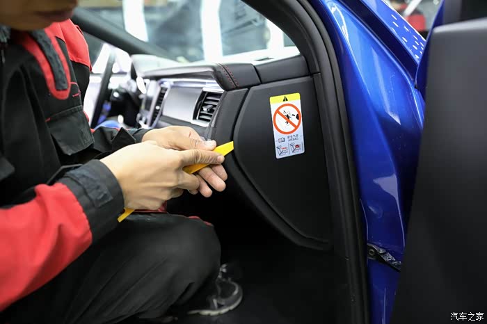

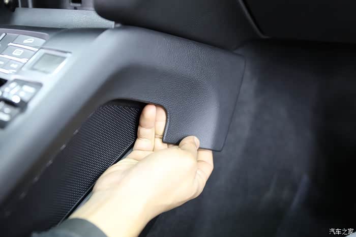

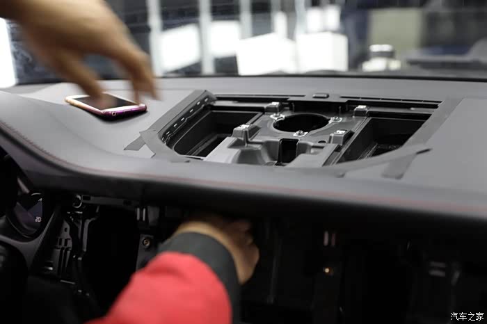

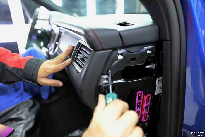

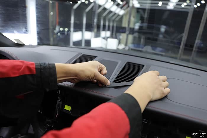

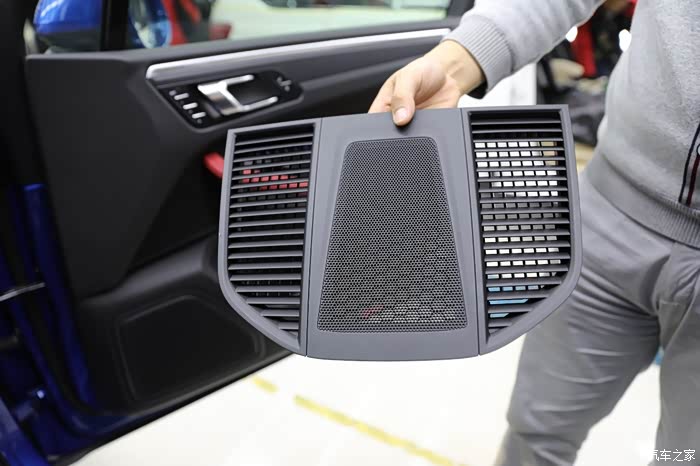

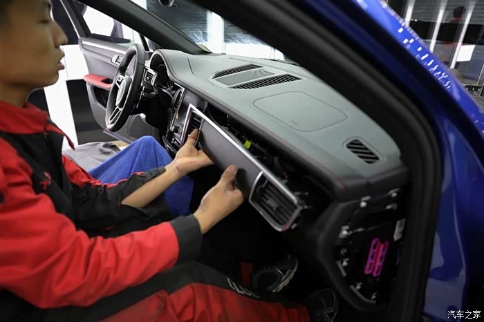

首先要开副司机侧面的盖板,因为这个盖板比较松,很容易撬开,就不用保护了
将盖板拿出
这个孔里面有颗螺丝将其取出

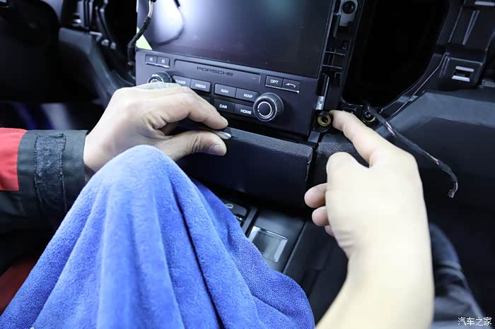

然后将副司机封口那条盖板翘出

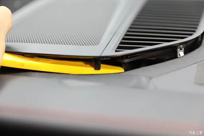

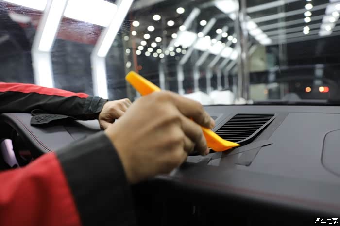

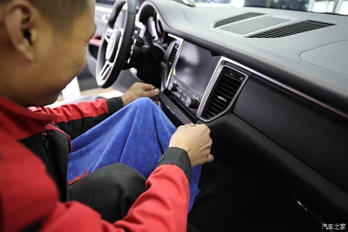

这个盖板比较难撬动,最好用一字杆锥(将头用胶带缠好)或者铁的翘板,
由于力量较大,翘主机侧面风口最好再垫上毛巾

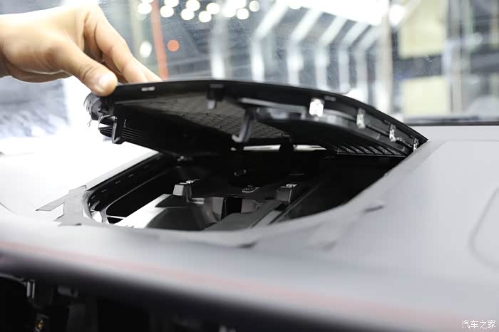

周围卡扣全部翘起就可以拿出盖板

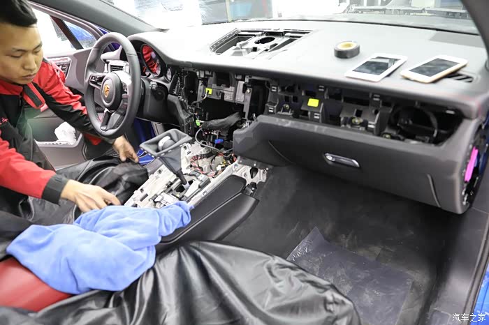

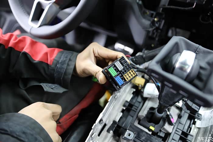

将连接插头依次拔出
副司机就是这个样子了

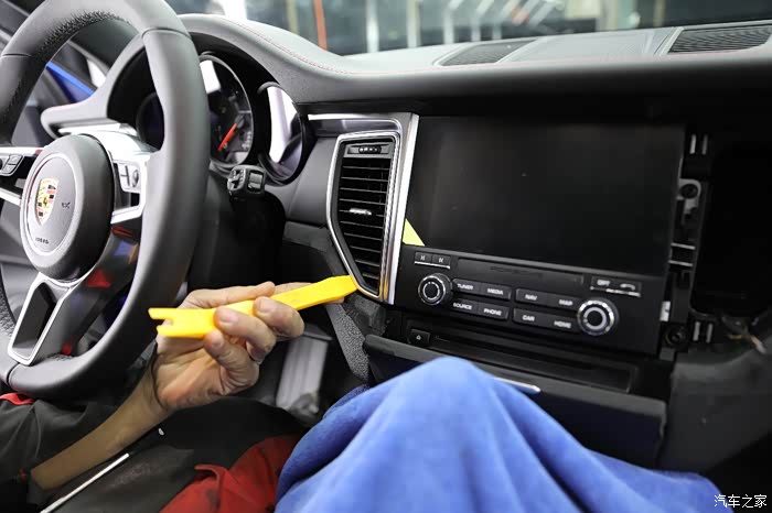

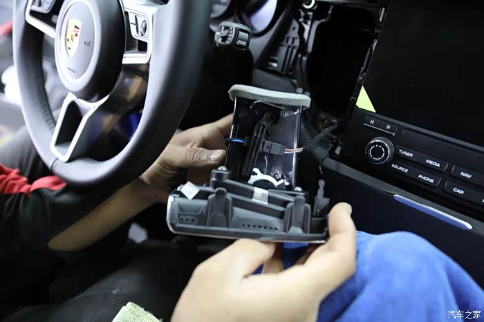

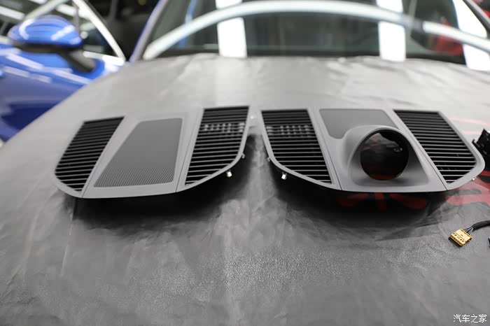

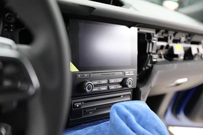

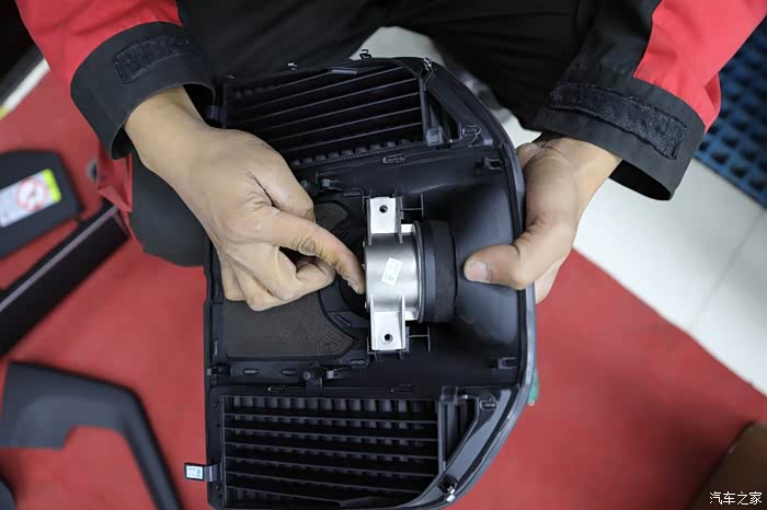

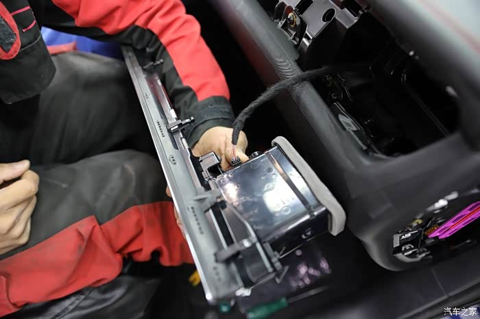

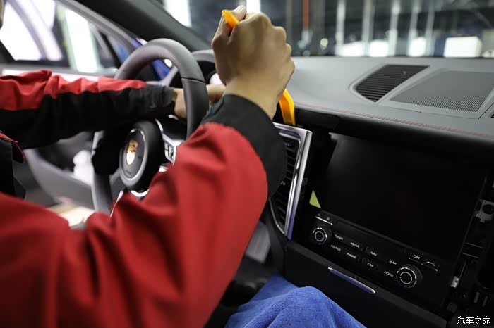

再将主机左侧风口翘出
上面也有卡扣,侧面也有
拿出风口,将插头拔下

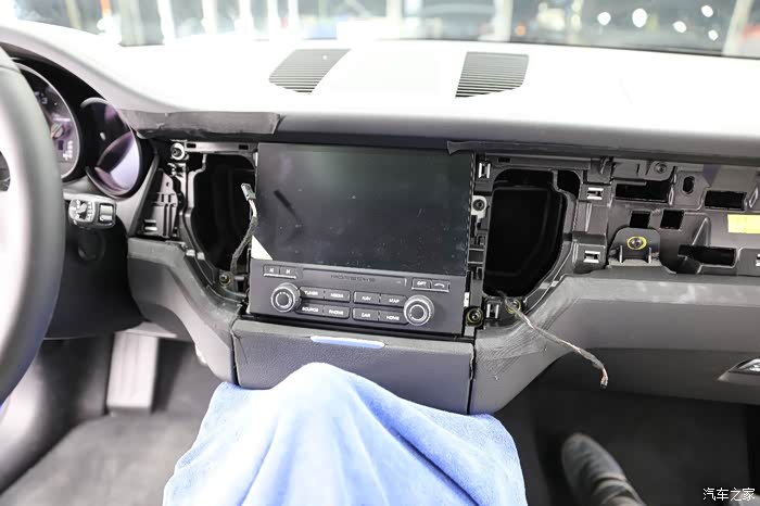

这个时候就剩下主机了

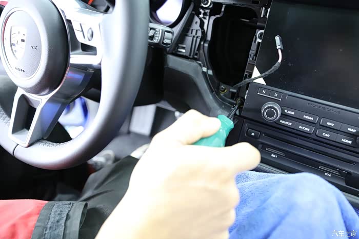

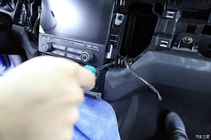

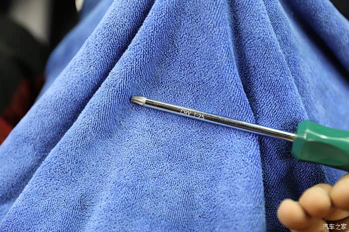

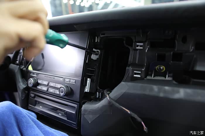

T25登场
先要拆下主机下方的CD盖板,有两颗螺丝
左右各一颗
螺丝拧下来即可将盖板取出
轻松拿下来
这时主机上还有4颗螺丝相继取出

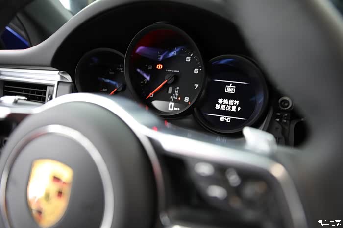

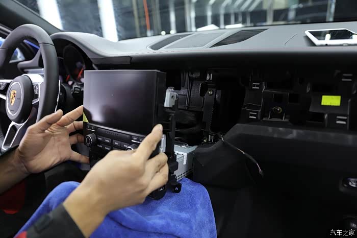

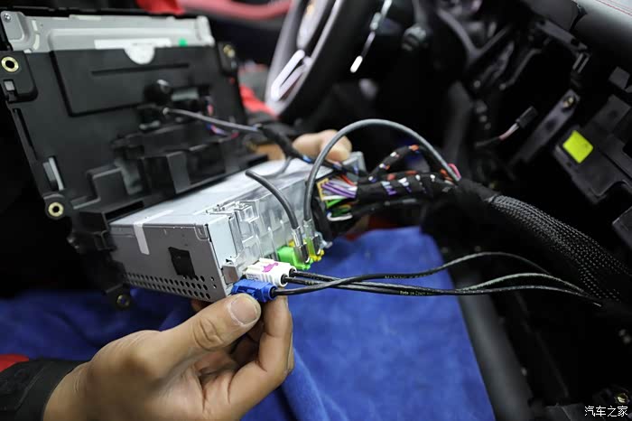

主机螺丝拆完后,要把档位挂到D档,给主机腾出取出的空间
仪表显示到D档位置

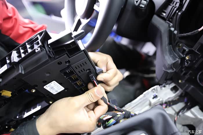

这时可以取出主机
将插头一次拔下,插头有点多一定记住哪个插在哪里
哦对了,记不住也没事,插错了就插不上

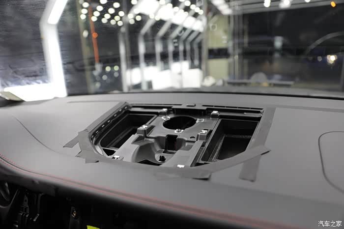

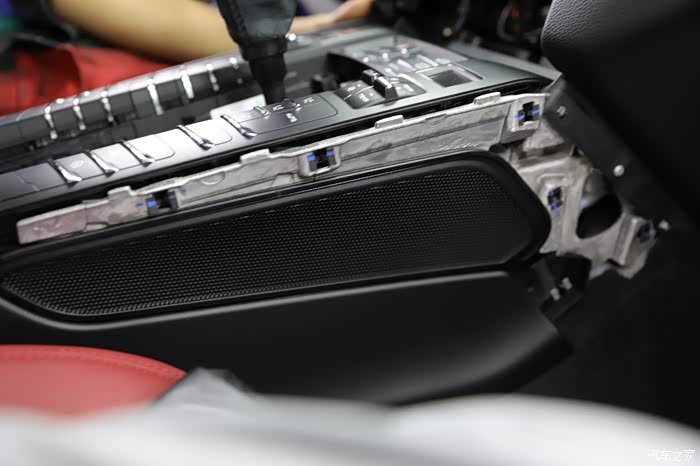

主机取出后就要拆中置面板了
将面板周围保护好
开拆
从中间翘起
两侧有两个倒钩,往侧面一挑,盖板就会弹出
就是这两个小勾勾
取出后就看见了裸露的洞洞(安装预留位))

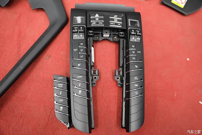

原车盖板这个样子
对比一下

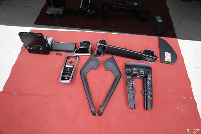

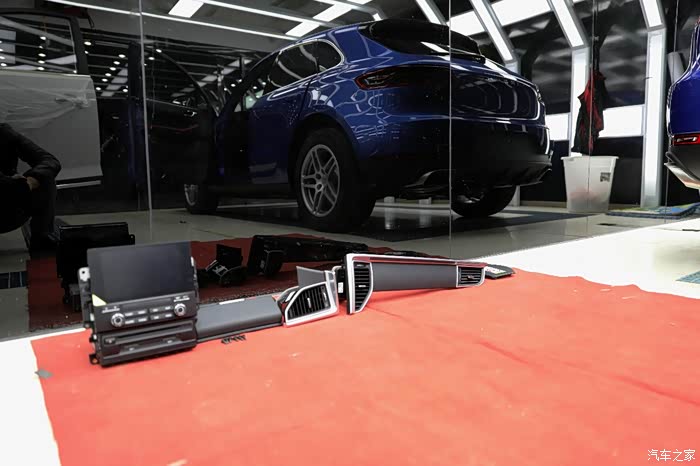

取下的配件摆放好

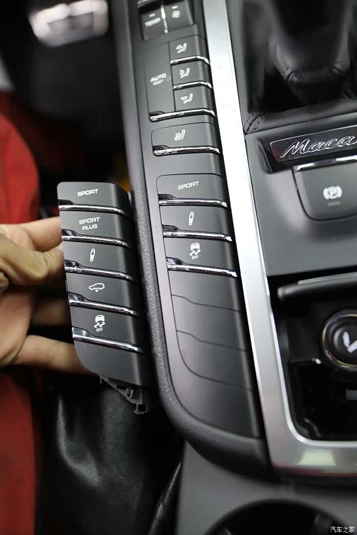

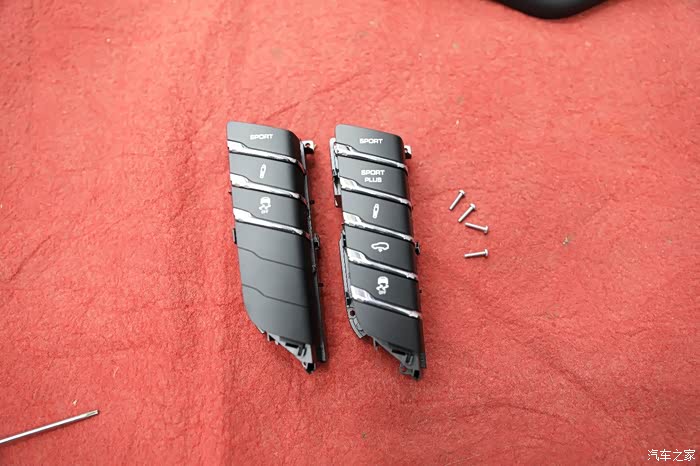

这个弹射开关对比一下,多了好几个按键

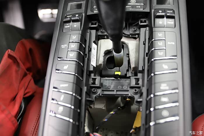

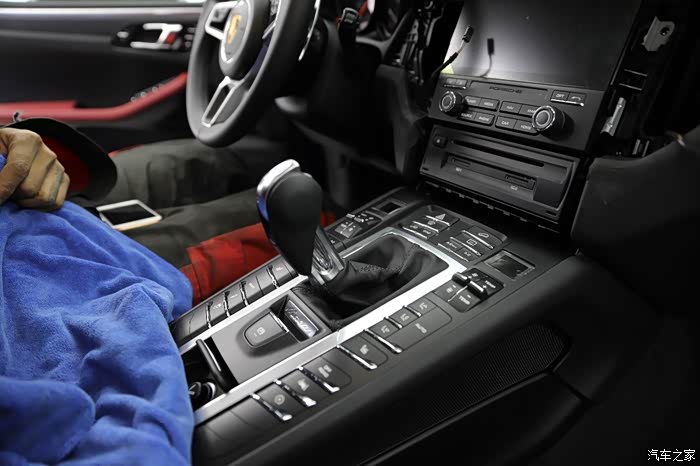

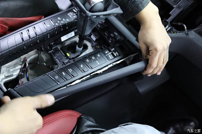

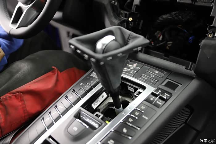

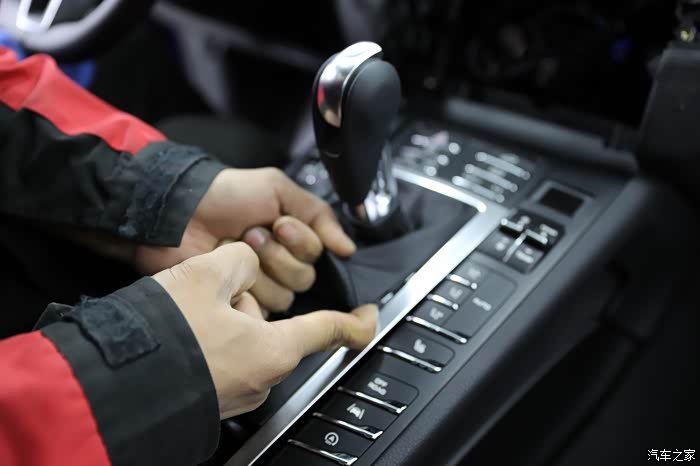

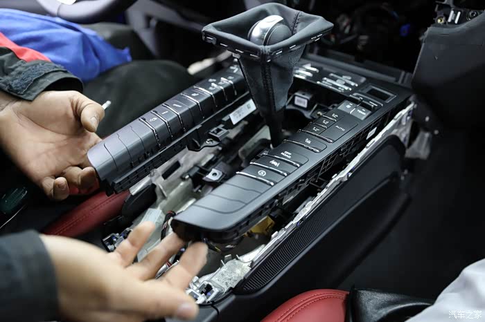

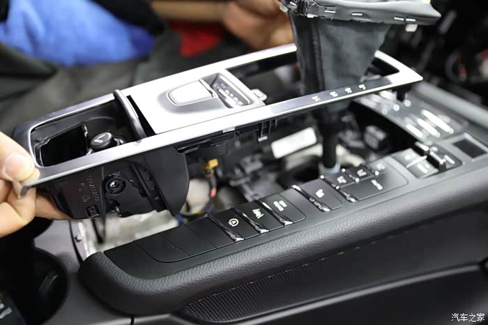

开拆,首先将档把周边的皮子提起
比较轻松,一拽就下来了
赤裸的样子

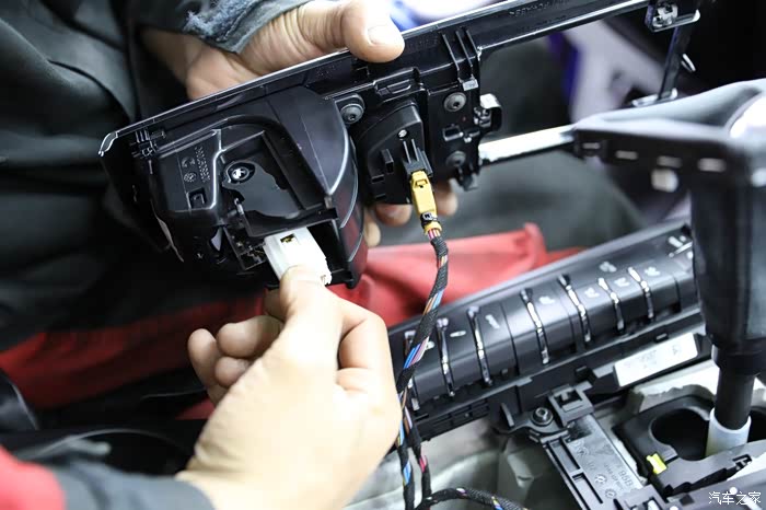

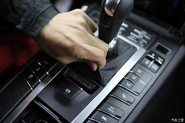

将电子手刹面板抬起
插头依次拔掉

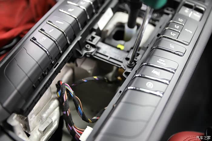

档把周围有4颗螺丝,但是先不拆
现将两侧盖板去下,都是卡子,稍微用点力气就可以取下来,实在不行要用翘板
卡扣方向往两侧推,不是上下的
看到这个一下就明了了
这时将档把周边四个螺丝取下

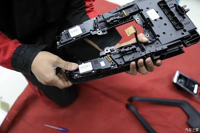

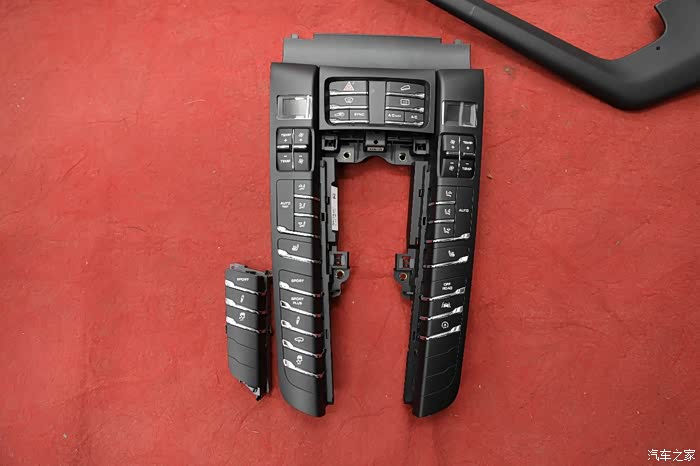

整个按键面板就都可以拿下来了
将插头依次取下
取下的所有配件
裸露的样子
对比一下开关

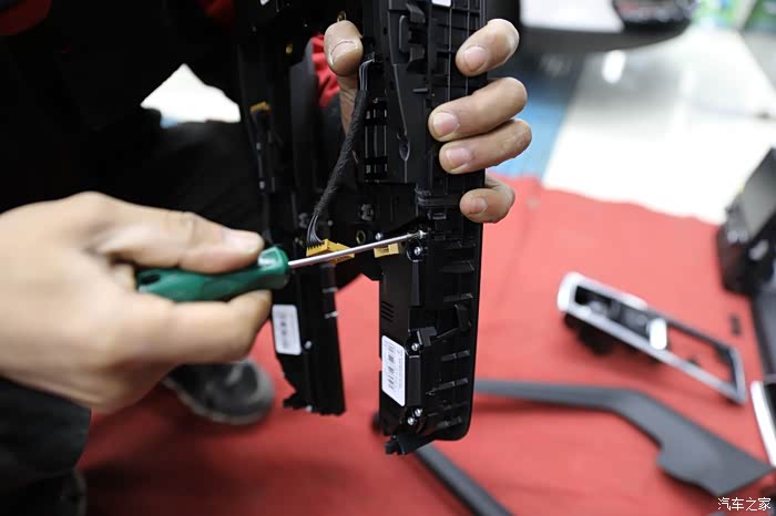

将原车开关取下,有6颗螺丝
对比下
将弹射开关安装好
安装完毕,将插头开关链接插头插好,弹射开关安装环节告一段落

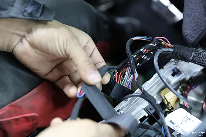

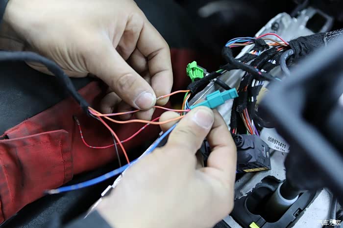

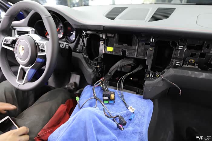

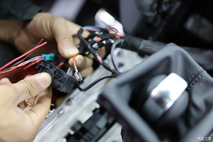

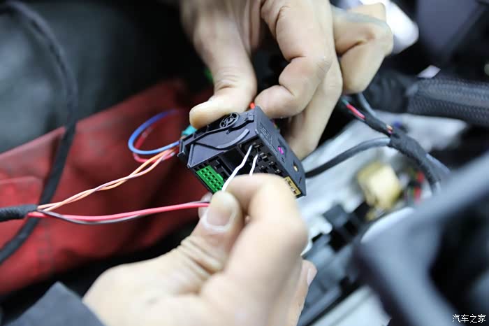

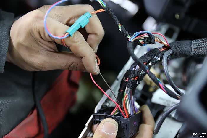

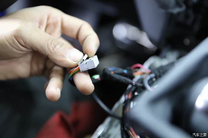

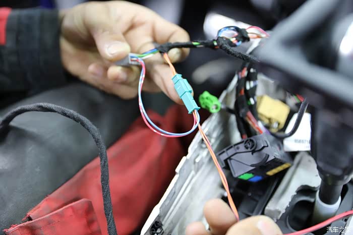

开始安装秒表,秒表要转接两根信号线和一根电源线一根搭铁线
将原车信号线取出
通过转换插头无损链接
转换完毕
在将电源线和搭铁线取出
将端子取出
无损连接后,压好端子
胶带缠好

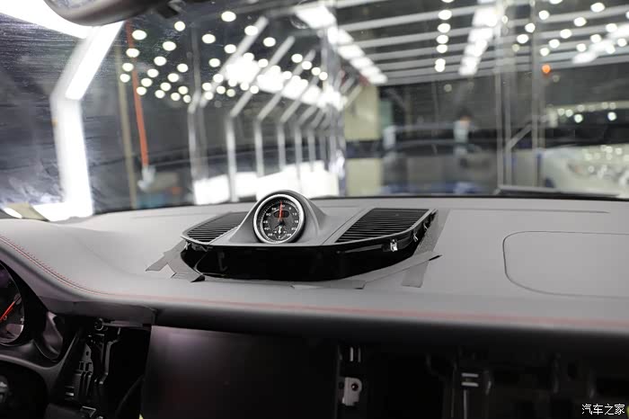

将信号线从主机后面穿过
就是他

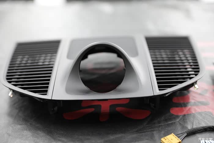

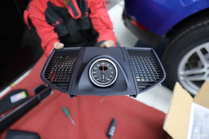

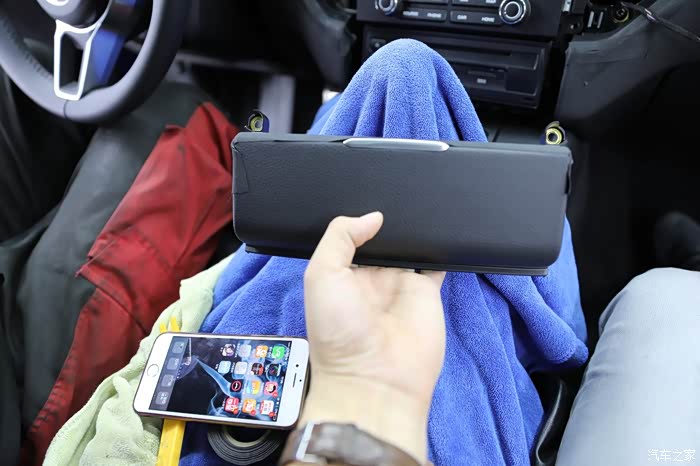

秒表和盖板进行组合
还挺漂亮
连接插头

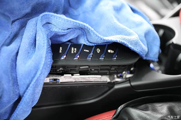

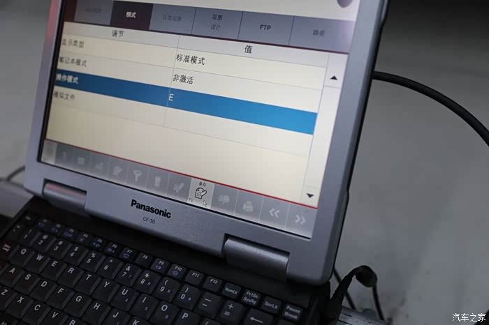

摆放好,先不扣上,要先进行编程测试,万一有问题要不还要再拆一边

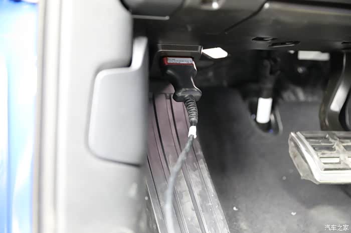

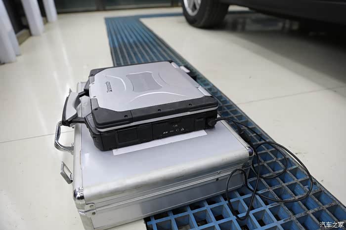

保时捷原厂电脑
链接车辆

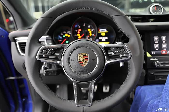

觉得方向盘太漂亮了,插图
打开电脑
进行激活
测试是否有反应,测试OK即可复位,OK继续找问题

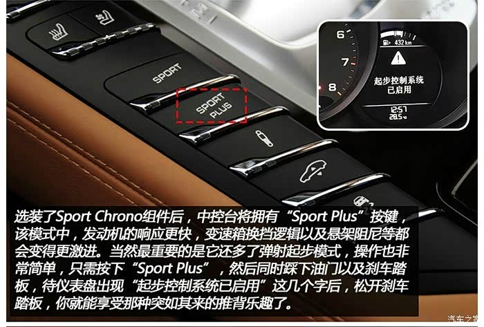

3、打开Sport Plus按键,坐等下两步完成:
a. 避震等自动亮两个,避震默认改为最硬(亮两灯)
b. 如有选装空气悬挂套件,车身高度会自动降到最低
显示效果

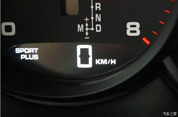

就是这里的开关亮起
仪表上显示

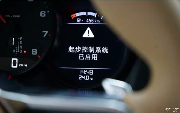

这时候你会发现发动机马上开始咆哮,转速飚升到5000转以上,
然后仪表右侧的液晶屏幕会提示“起步控制系统已启用”的信息就是下一步了。
对于油门到底有任何担心的请参见下面的误区回答。
这时仪表将会出现以下提示
