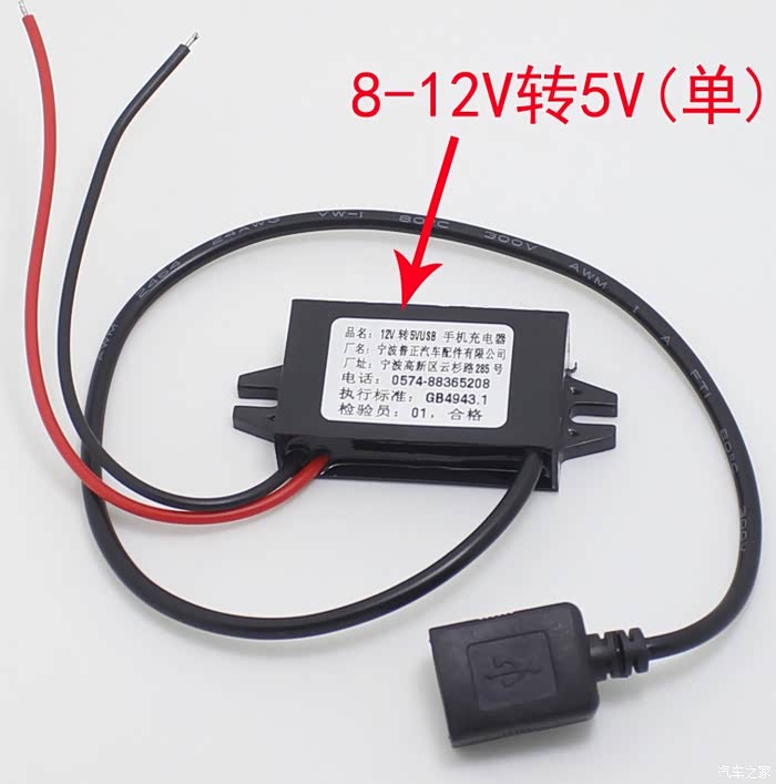

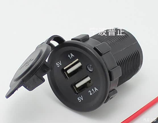

这样的USB插座一个

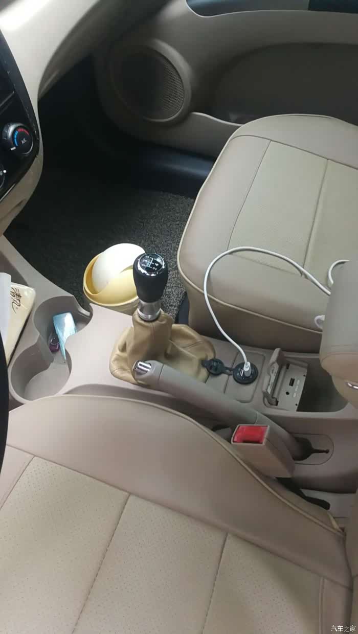

这个我是该扶手箱USB从点电源的,原先扶手箱USB充电是插在点烟器上的,点烟器盖子就一直没合上过

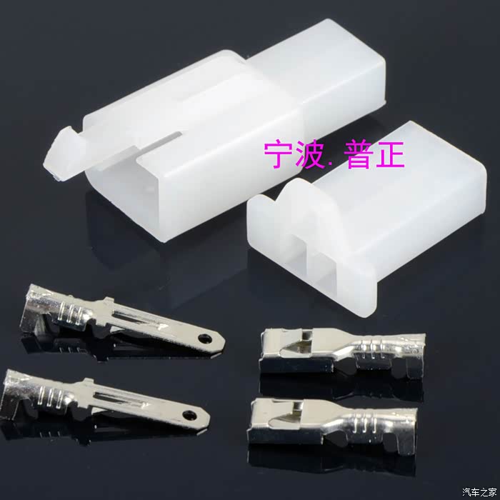

这样的接插件,这个多弄写好了,我的改装都是用接插件来做的,主要是为了以后复原方便,直接把接插头拔了就是

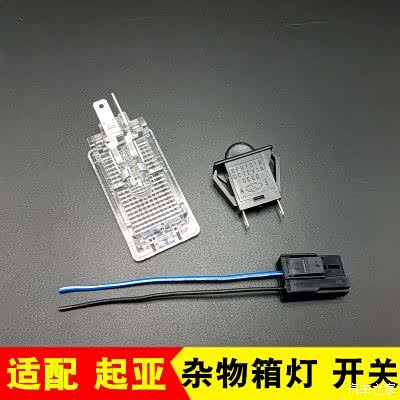

杂物箱灯,这个是原车相配的,车上都有安装位置

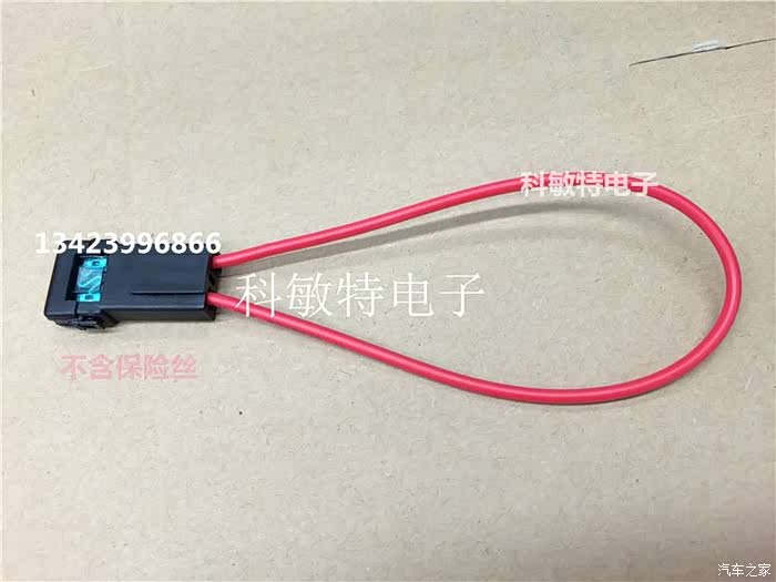

这样子的保险丝接线一条,用的时候是要剪断的,保险片5A或者7A就可以 ,我们要在点烟器上接线,其实点烟器本身就有保险丝,但比较大好像30A的,这里接电源时接上一根小电流的,好保证出现问题先熔断

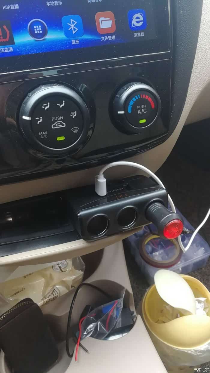

之前用一个点烟器插座,三孔的,看上去乱糟糟的,右边接的一个行车记录仪,USB接在上面,后面扶手箱的USB也是接在上面,比较不整洁

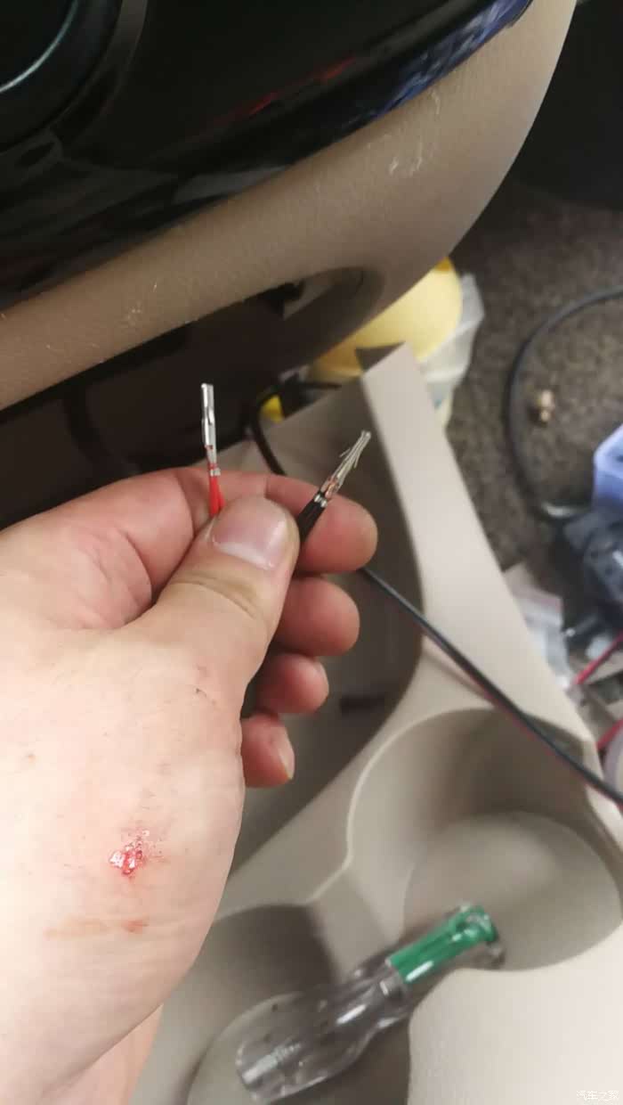

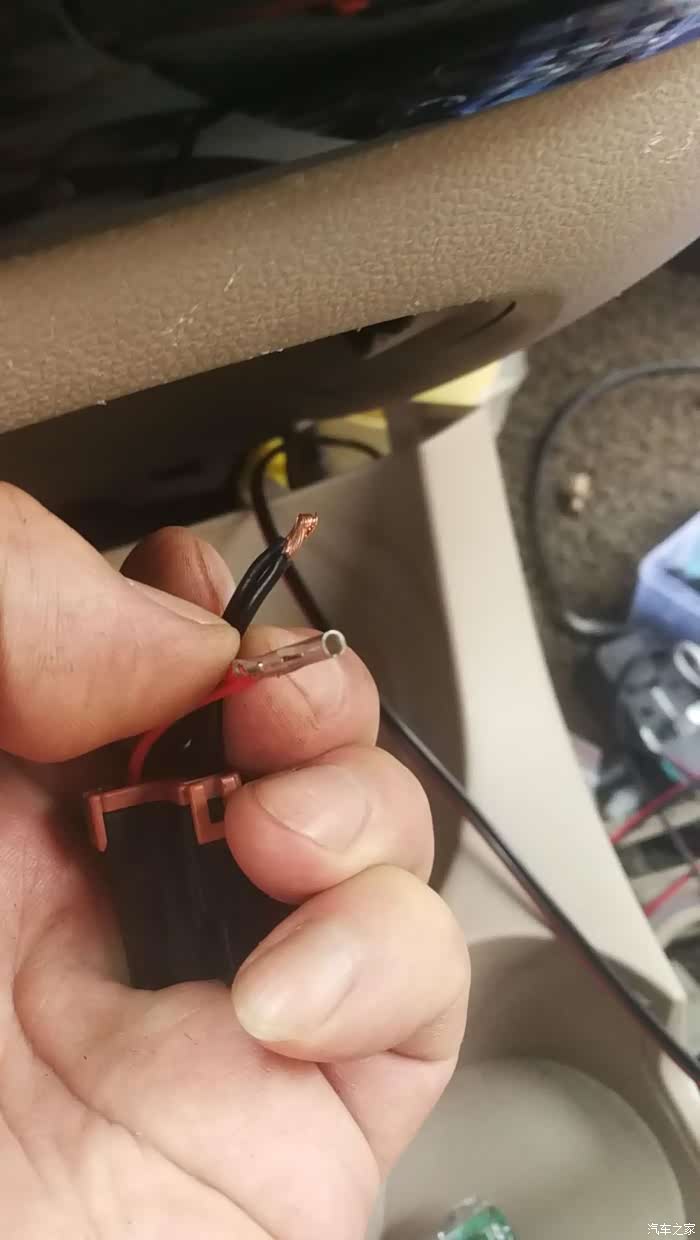

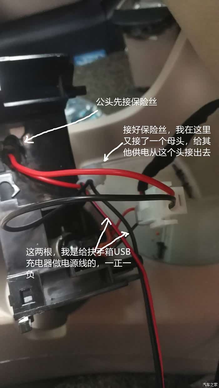

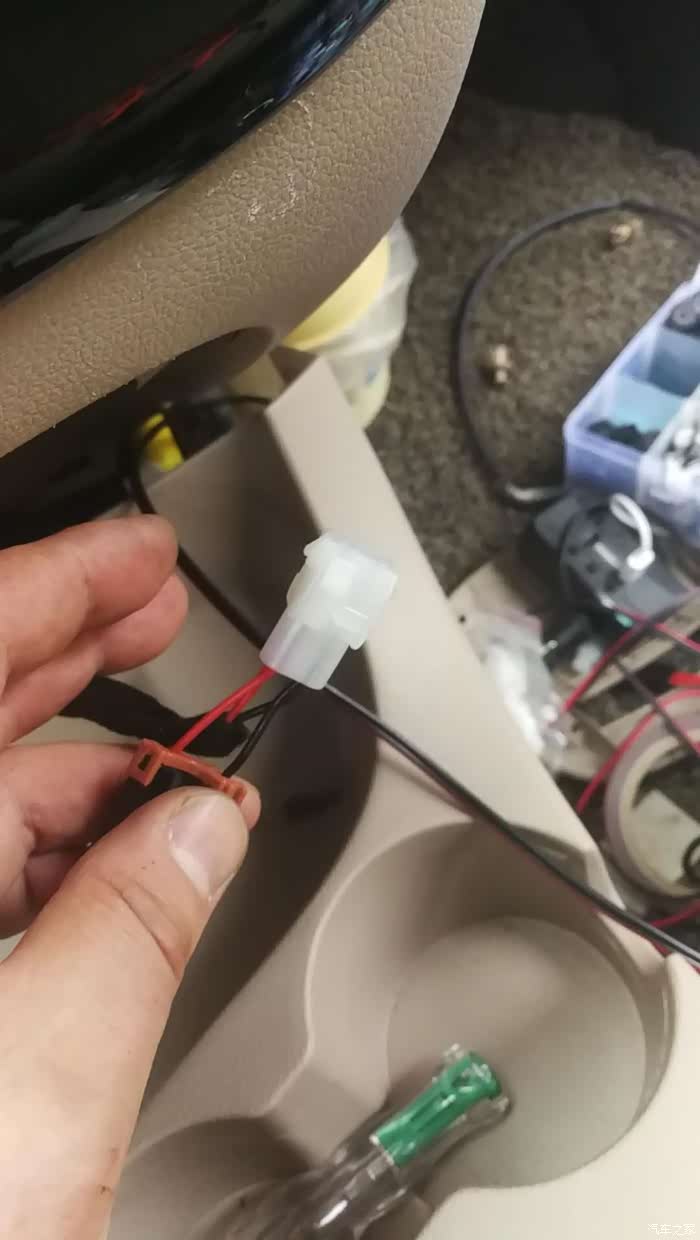

取下点烟器后面的电源插头后,我们需要对后面两根线破线,不要剪断,剥掉绝缘,用压线钳做好插簧,我是做成接插件的,如果你不想用接插件来做,那就是破线接线,我们先引接出两条线,红色的是12V+的,黑色的是-负线,先引接一根出来,因为这个点烟器电源线不是很长
这是装好插簧的样子
把插簧装到接插件后是这样的,这个是母头
然后,用两根电线分别正负线,做好插片,装到接插件公头里,注意对应正负极,就是两个公母头对插要正极对正极,负极对负极。
这个是把点烟器插头插回去了,没弄好前可以先不插回去,中间在正极线先接了保险丝
然后,拆下中控面板,把导航和空调面板拆下来,这个不改动的,只是为了穿线,因为脚窝灯等的线要从中控位置穿过去,这里需要对点烟器总成和中控之间的隔离塑料板上打个孔,左边是打好的空,方便把电线穿过来,后面烟灰缸装灯也需要打孔
然后把做好公头的电源线从烟灰缸座下面穿上去,线不要太短,在穿上去后,在传过去的电源线上你接上几个母头,可以多接几个,我在这里是扶手箱下面引线了,上面并联接了杂物箱、点烟器灯、脚窝灯、行车记录仪、预留一个备用共5个接插件母头,要是不用接插件做‘那几根线都并联接法接到对应的正负极线上就可以了’

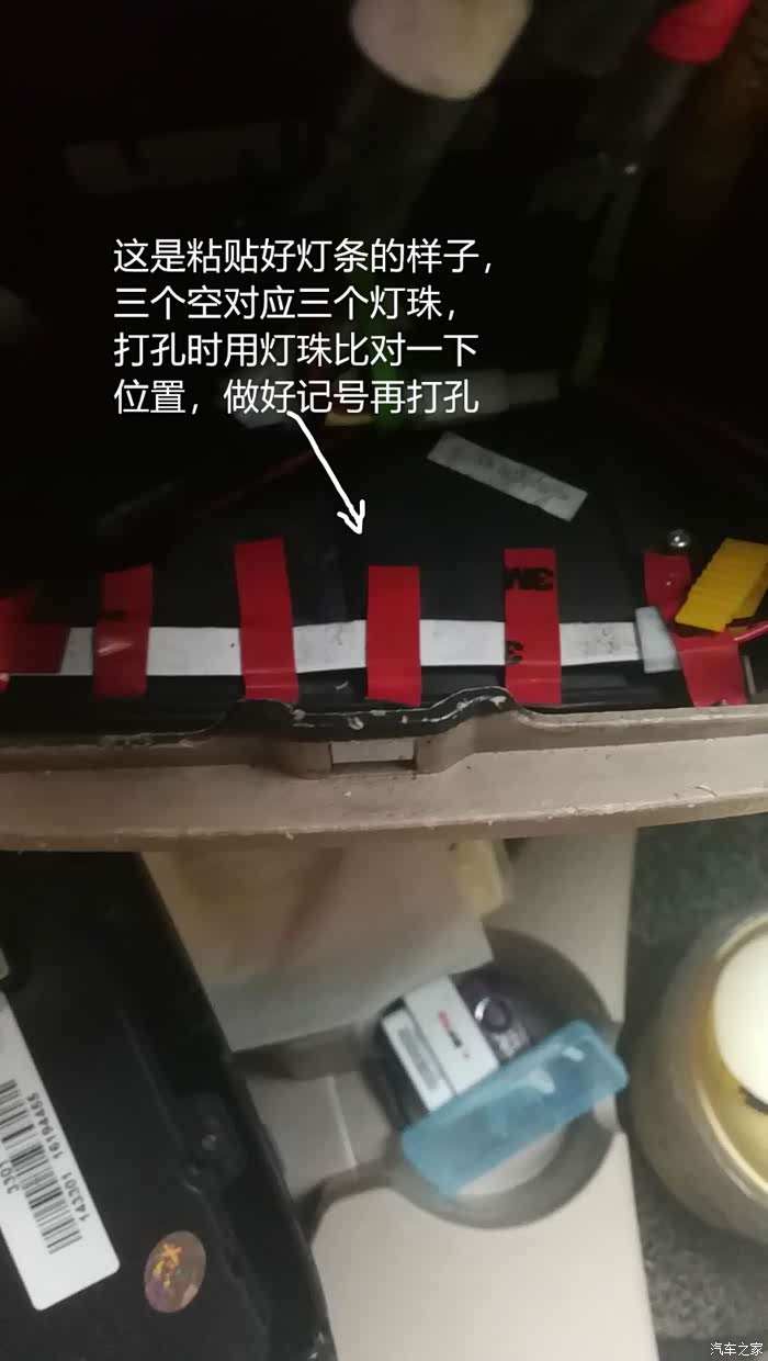

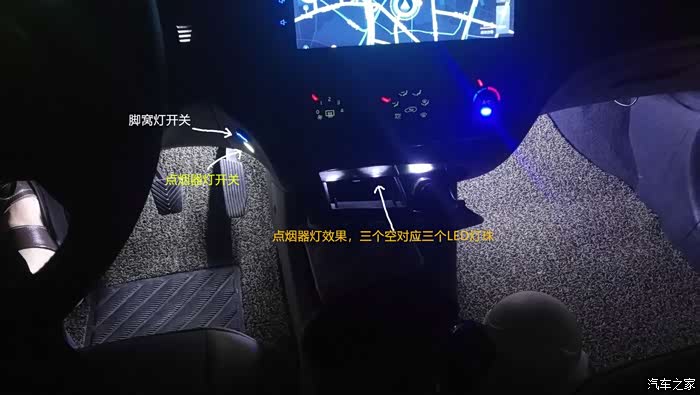

然后开始装点烟器灯,在中控与点烟器隔离的塑料盖上边沿打三个空,用灯条比对位置,做好记号,三个空要对应三个灯条上的LED灯珠,这样光就能透过空照射到下面的烟灰缸
这是打好孔,粘贴好灯条的样子,接这个烟灰缸灯条要按上面的接线草图接好开关,留好线长,这个线长要自己比对一下安装位置,做好预留;要用接插件的自己动个脑,然后把线的一头做好公头,对应正负极的插入前面说的电源线上做好的其中母头上,不用接插件的,直接对应正负极接就是了!

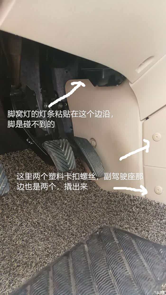

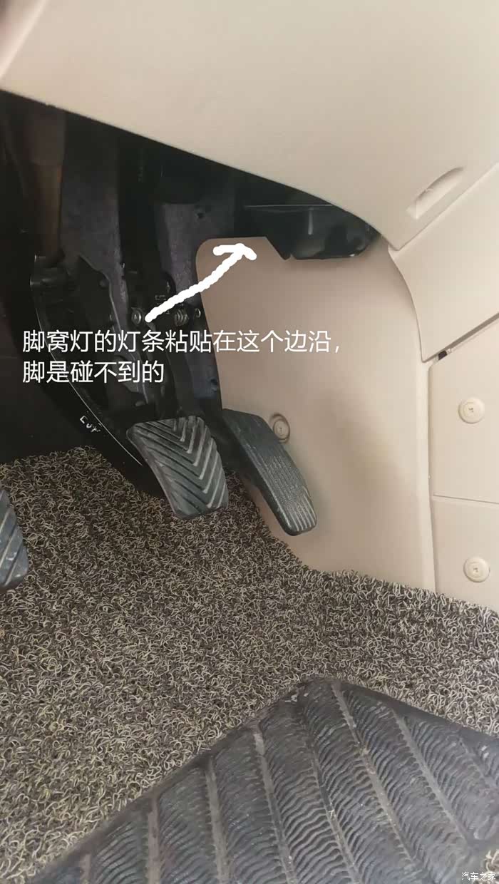

接下来装脚窝灯,方法差不多
脚窝灯是装在两边这样的位置,接线跟接烟灰缸灯一样,两边灯是并联接法,开关一个控制,接法还是看接线草图,留线长短要自己比对做好预留
这是装好的烟灰缸和脚窝灯的效果,灯光颜色自己定,我选的是冷白,开关我装在图上显示位置,当然你可以自己选择,这个开关的接法,是按下去开关指示灯亮,你也可以用不带指示灯的开关,接线就简单了,开关是金属按钮开关12MM的平头,突头怕腿误碰到
接下来,安装杂物箱的灯,这个买来是跟原车匹配的,原车上也留有安装位置
打开杂物箱,上边就是一个堵盖,撬掉就可以了
撬掉后的安装孔,把买来的接好线后,直接卡到安装孔里就可以了
这个是边上安装开关的位置,一样的,撬掉,把接好线的开关卡进去就可以了

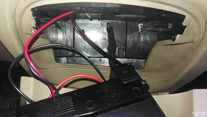

接下来就是安装USB充电座,安装在那个电热座椅开关的盖子上,我的低配没有电热座椅的功能,开关位置是一个塑料堵盖盖住的

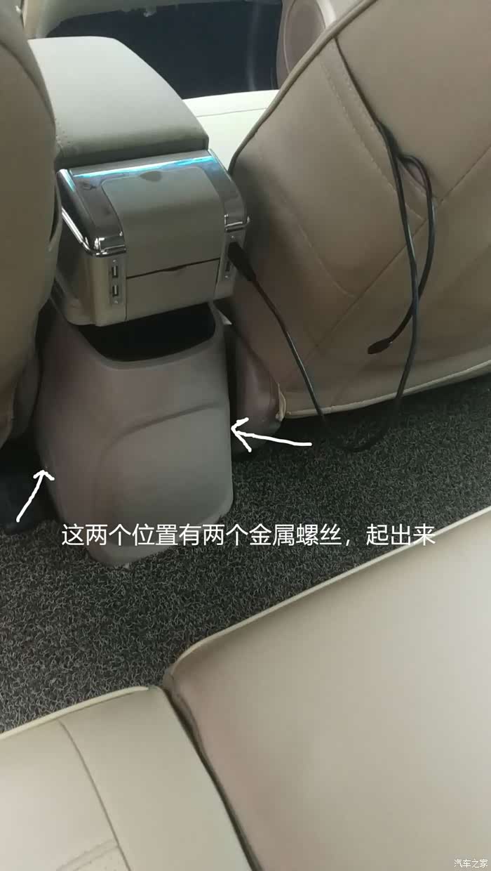

就是图中的位置,需要把中间扶手盖整个打开,比较麻烦,要拆扶手箱
前面左右各两颗塑料卡扣螺丝
后面左右各一颗金属螺丝,需要把座位调到最前,才有空间起出这两颗螺丝
然后拆掉扶手箱,打开扶手箱的盖子,把扶手箱下面的塑料盖片用平头螺丝刀翘起来,可以拿出来,然后看到两颗螺丝,用工具起出来,这样整个中间扶手通道的塑料盖可以松动,能抬起来有空间操作就可以了,因为吧整个拿出来,还得松手刹调节螺丝,比较麻烦
然后顶出那个电热座椅开关盖,打孔,安装好买来的USB充电座,接好从下面穿过来的电源线,做好绝缘,然后用尼龙扎带或者绝缘布固定好电线,不使电线移动,然后进行复原,盖好盖子,装好扶手箱,固定好就可以了。
