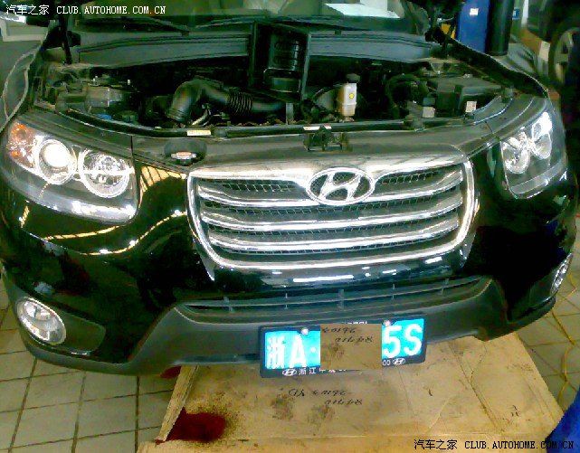

中午到达4S店 开始拆了。

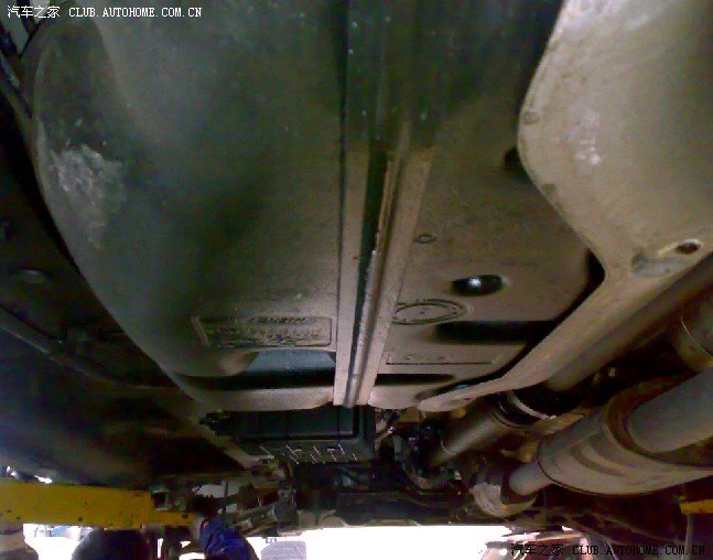

过了一个半月了,底盘下还有很多残余的油迹。

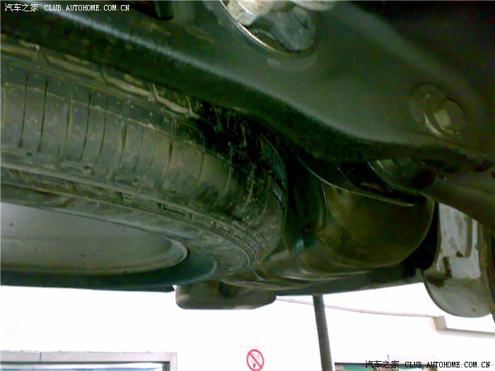

包括备胎上还有油迹。

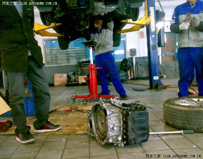

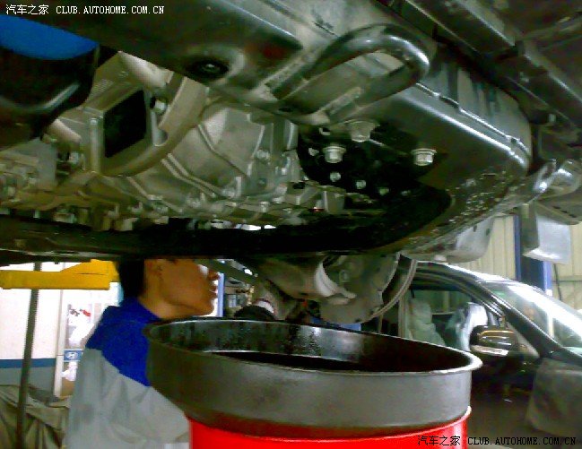

开始放变速箱油了

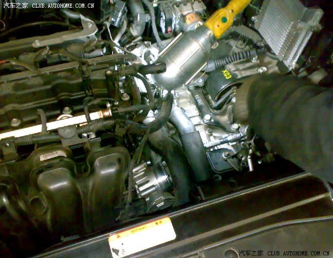

拆变速箱上面螺丝

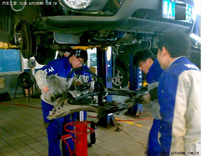

这新车貌似大卸八块了,看着心痛。自己曾经也是一位修理工,一般朋友不太体会的到,像这样拆了自己还是难过的。逼近才开了4000公里啊,修过了友跑了2000,现在6000公里了。
拆下元宝梁

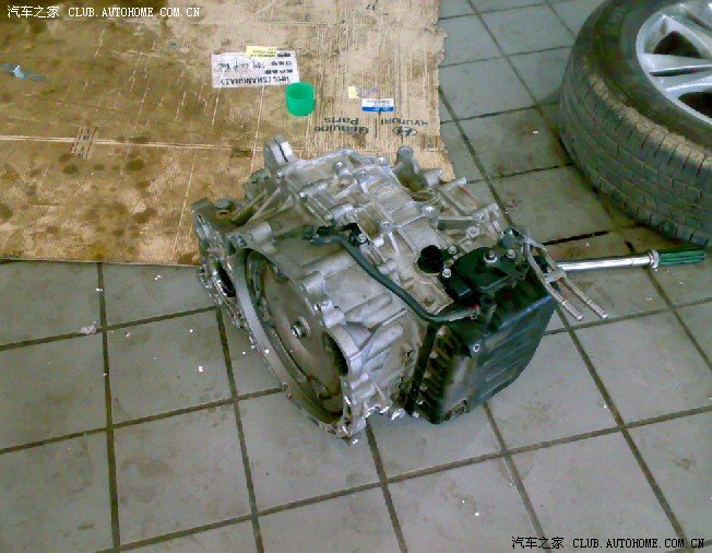

拆下变速箱

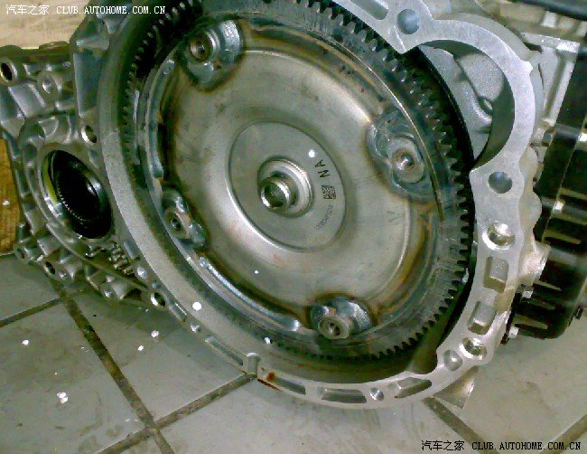

就是这圆盘里面漏油

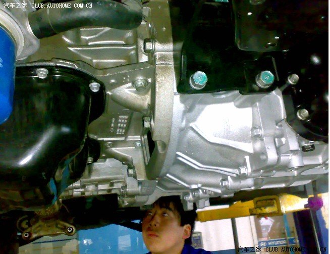

换上新的变速箱
现在开始组装
变速箱已换好,但是新的问题又出现了,10-40码加速车子发冲,变速箱变挡迟缓现在已联系4S店,答复在使用几天看看。。。看来韩国车质量真的不过硬啊、、、
