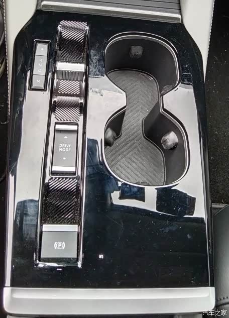

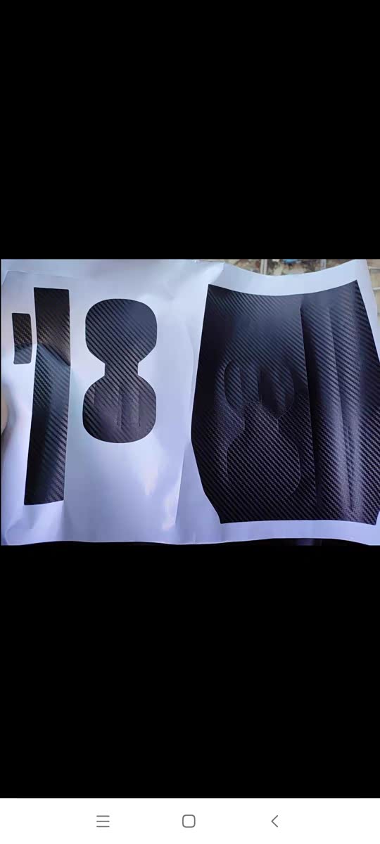

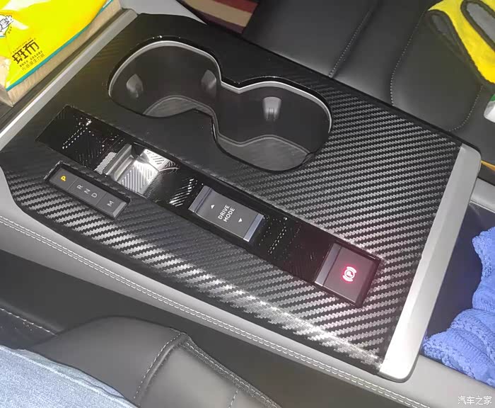

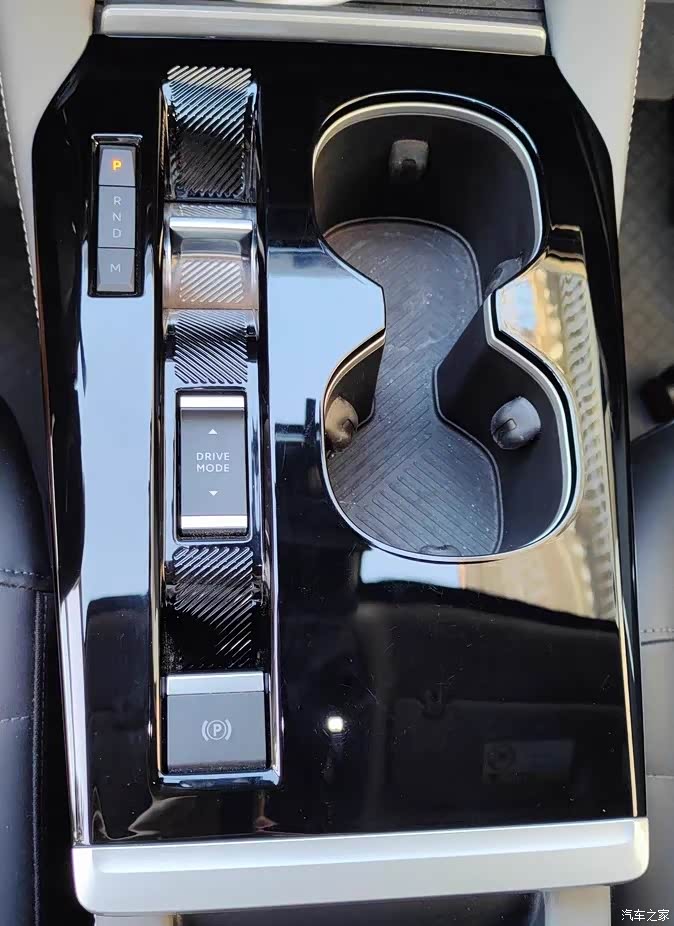

越是这种高档次的配置,越是让人不由自主得去珍惜爱护,钢琴面板的换挡操控台是车内除了方向盘之外接触最多的地方,时间久了难免沾满了灰尘、产生了些许的划痕,每当看到这种状况多少有些心疼,刚好有车友分享了贴膜的改装方案,果断在某宝上入手了,选了一款和拨片换挡相搭的3D条纹膜,研究了一下商家提供的贴膜方法就开始DIY了,具体步骤如下:
第一步:将钢琴面板擦拭干净。

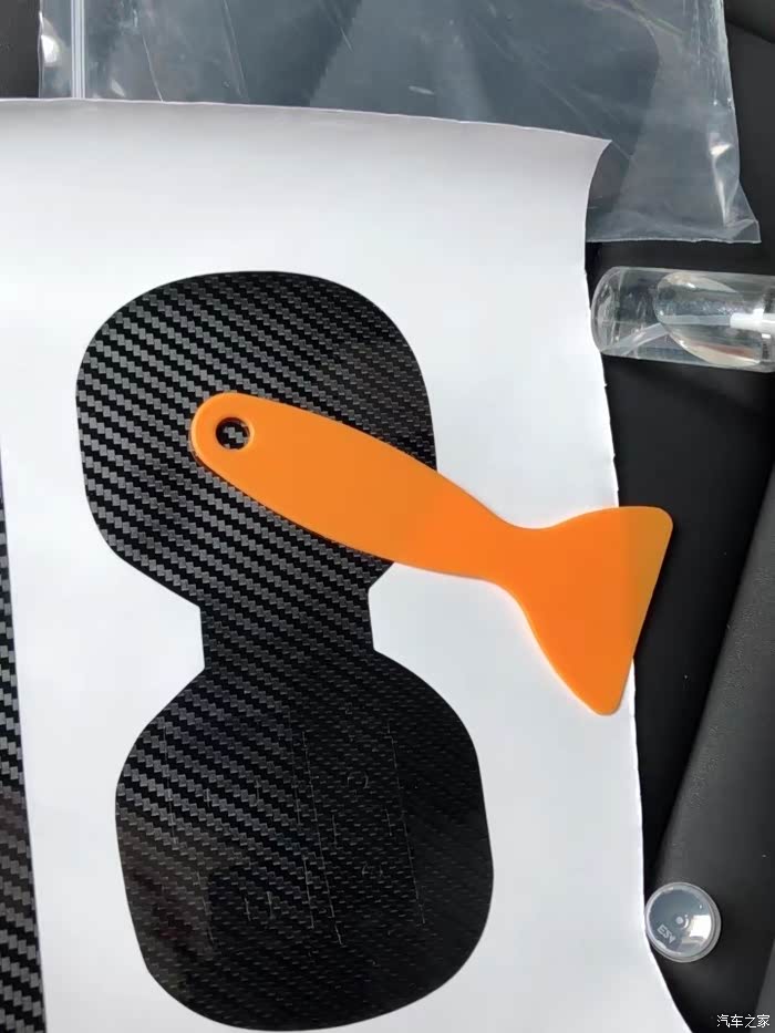

第二步:用附带的小喷瓶装些清水喷在面板上。
第三步:将膜从离型纸上取下,沿着面板轮廓将膜依次贴上。

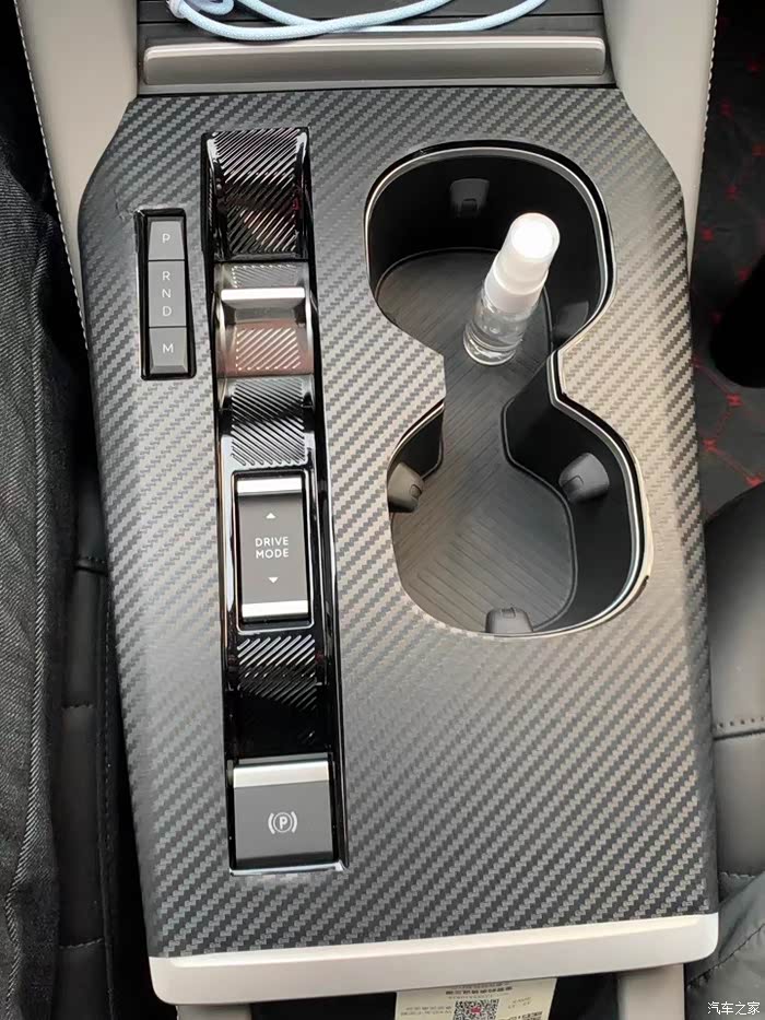

第四步:用随膜附带的刮刀轻轻将有褶皱的地方刮平,将边缘多余的折在面板内侧。

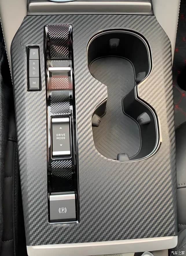

第五步:如果有气泡的地方,用打火机略微烤一下再抹平。

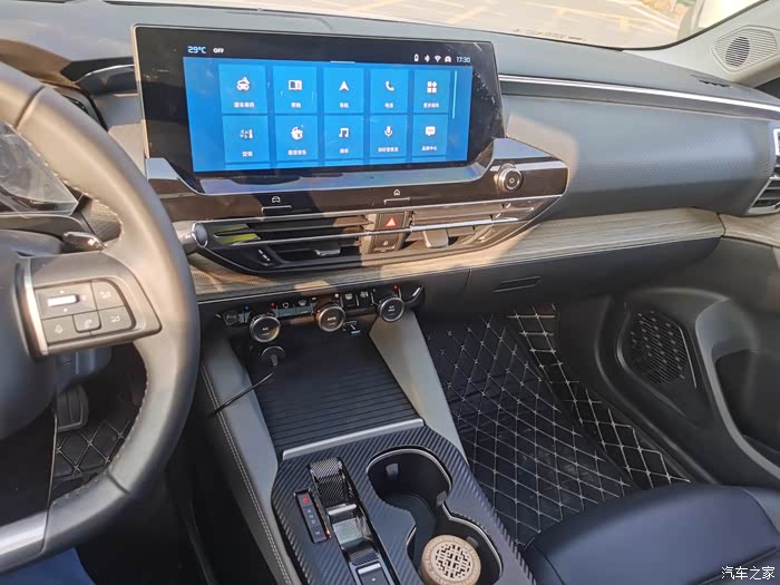

整个DIY过程还是比较简单的,更意想不到的是贴上之后面板效果和拨片换挡更加完美结合,更有质感了,同时再也不用担心面板容易沾灰和刮花的问题了,真是一次很凡尔赛的DIY。

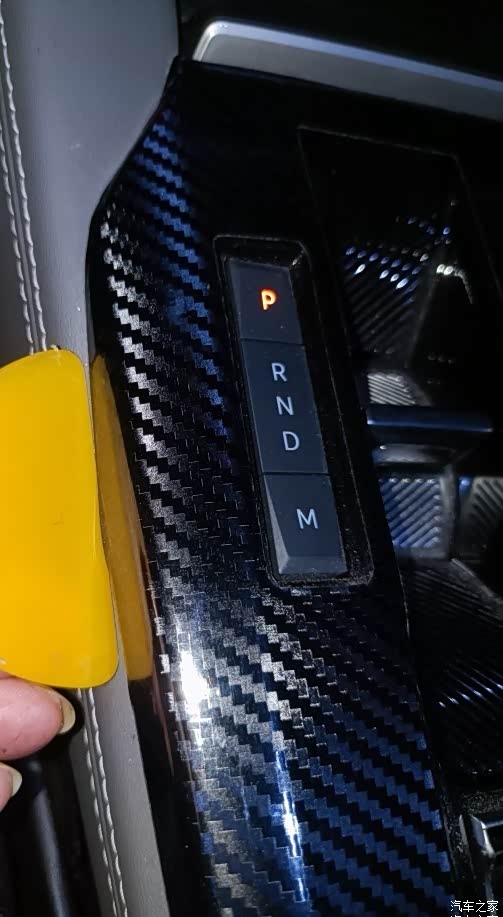

将钢琴面板擦拭干净,用附带的小喷瓶装些清水喷在面板上。
将膜从离型纸上取下。
沿着面板轮廓将膜贴上
用刮刀将膜刮平,将多余的折在面板下面
有气泡的地方用打火机略微烤一下。
