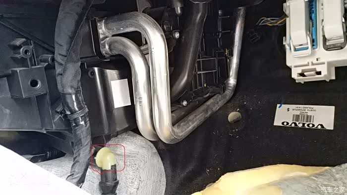

清洗空调系统滤先拆空调滤。红圈为空调排水口,金属管子小心烫.
1、蒸发箱清洗剂喷管塞进去喷等五分钟成水流出(车不发动)
2、也可喷在空调滤盒里面盖上盖子开冷风内循环最大吹(不用担心烧鼓风机,鼓风机在空调滤前面)
3、简单点可以冷风外循环用喷雾的清洗剂直接喷外循环的进风口。
3M就是这样操作的,间隔着喷(这次可是鼓风机吸进去的)
大家看到的两侧网格下的窟窿是排水口别搞错....两侧进风口是贯通的中部才是进气。
最后是大风外循环关闭AC放味道...时间随自己高兴....

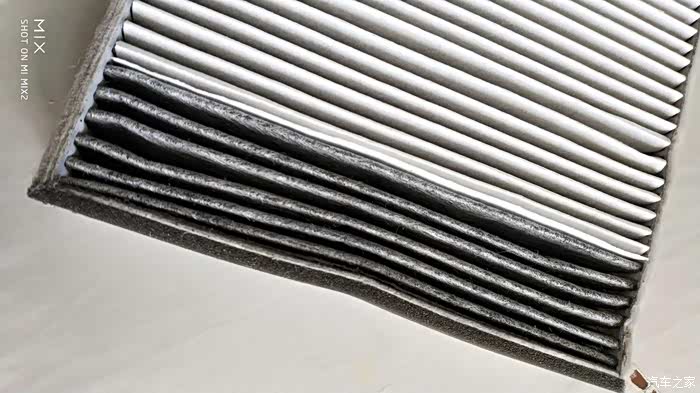

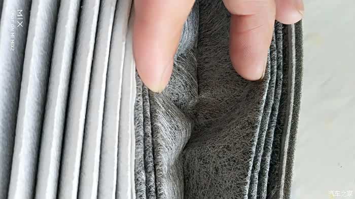

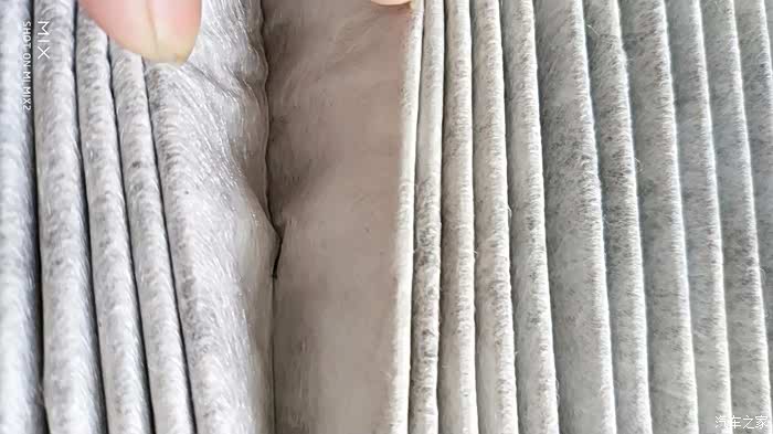

我用的AIRX空调滤外加一层滤纸,N线城镇空气凑合一年一万公里。拆掉滤纸抖一抖八成新再上层新的还能用。
清理下 装滤纸

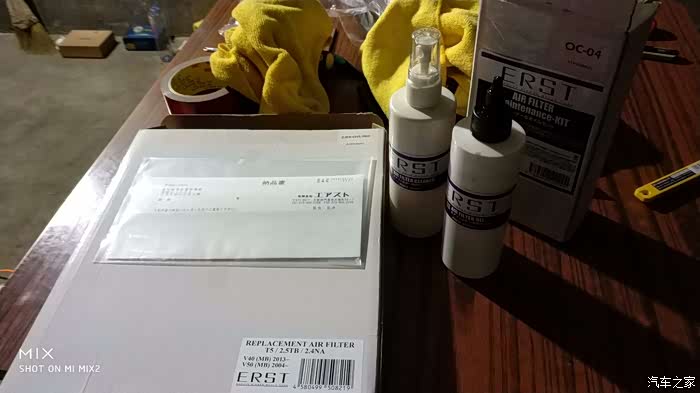

头次用直接上油就好

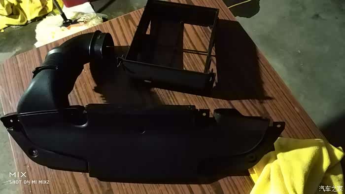

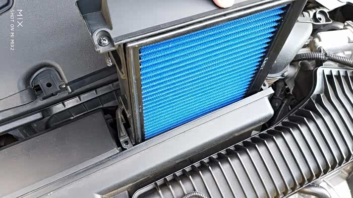

进气这些都要拆才能换哦,顺便一提我把那个圆柱的管子套了丝袜...(初期过滤鞭炮渣滓、树叶、昆虫)
组合玩具

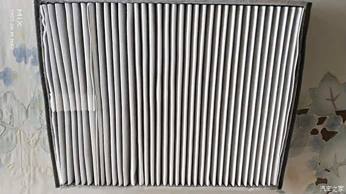

空气滤橡胶比较硬难塞(估计是为了耐用吧)...建议涂少许油润滑,然后就用大神们的体重压吧...最后差点就左右分别施压就进去了....
