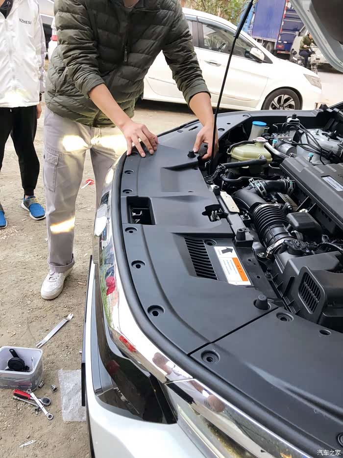

首先我们先找到机盖打开的开关往上提。
准备开始动工了。
我们先把中间的卡扣都翘掉,把中间的那块板拆下来。
这是已经翘开的了,拿开板子能看见里面的喇叭了。

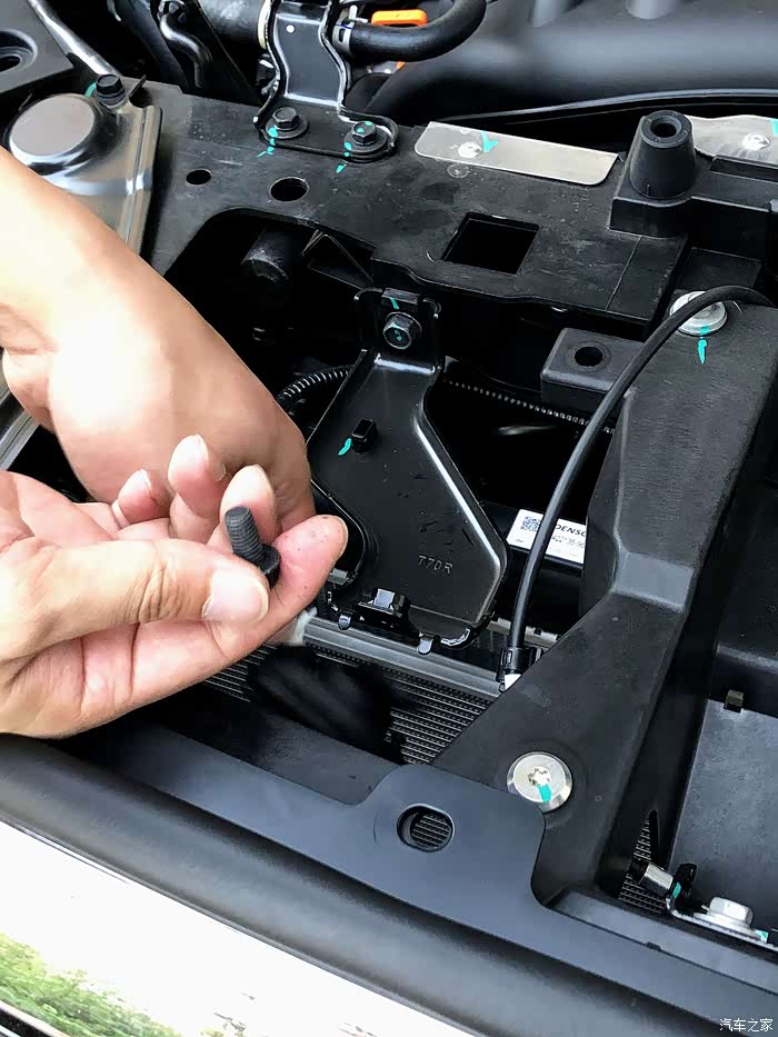

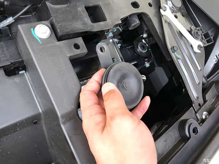

我们用扳手把螺丝拧下来。
接下来我们需要扭开螺丝。
已扭下的螺丝。

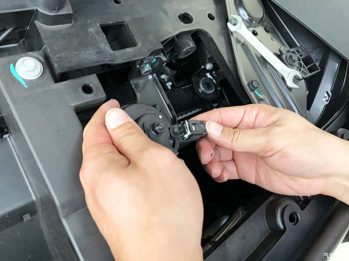

然后把插头拔下来。
喇叭就拆好啦!

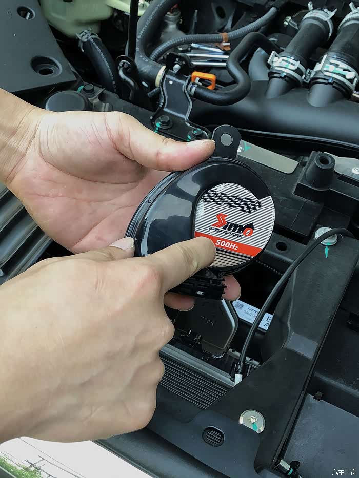

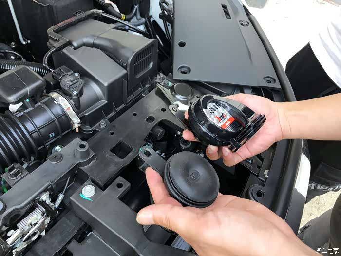

左手是原厂喇叭,右手是蜗牛喇叭。

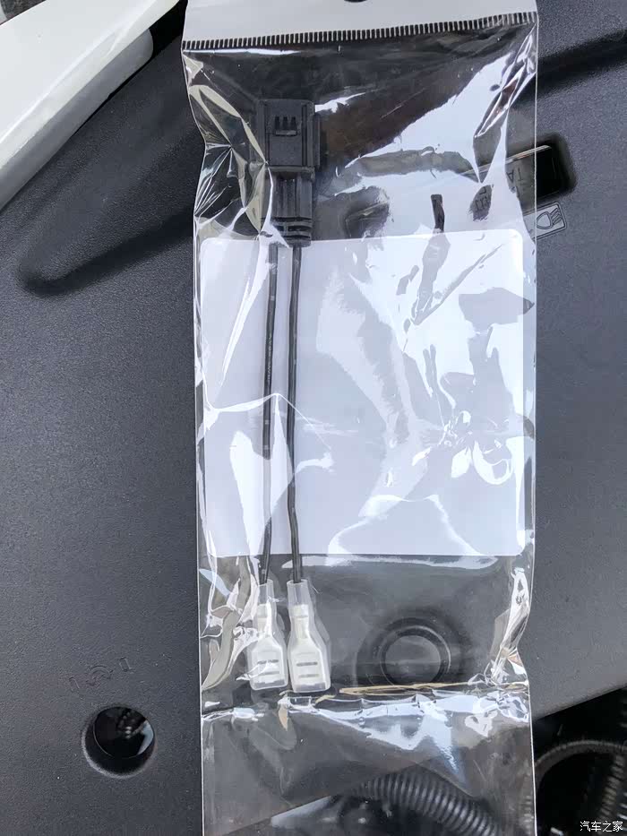

这个是与喇叭对插的线
面对皓影的左手的是500HZ的喇叭

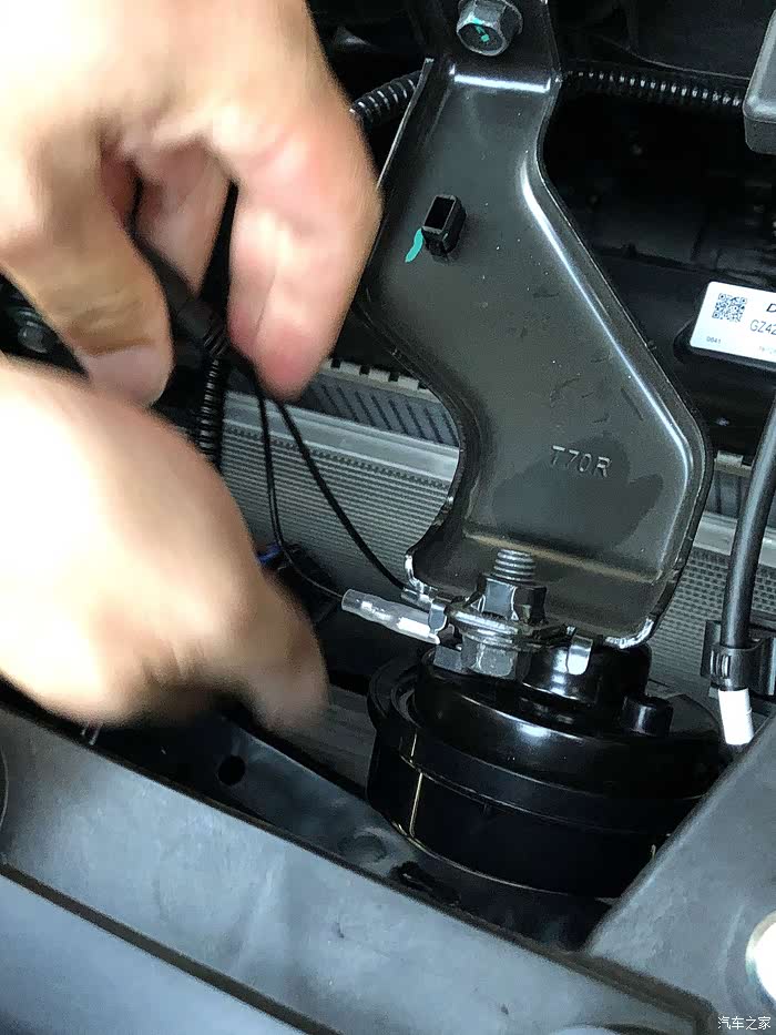

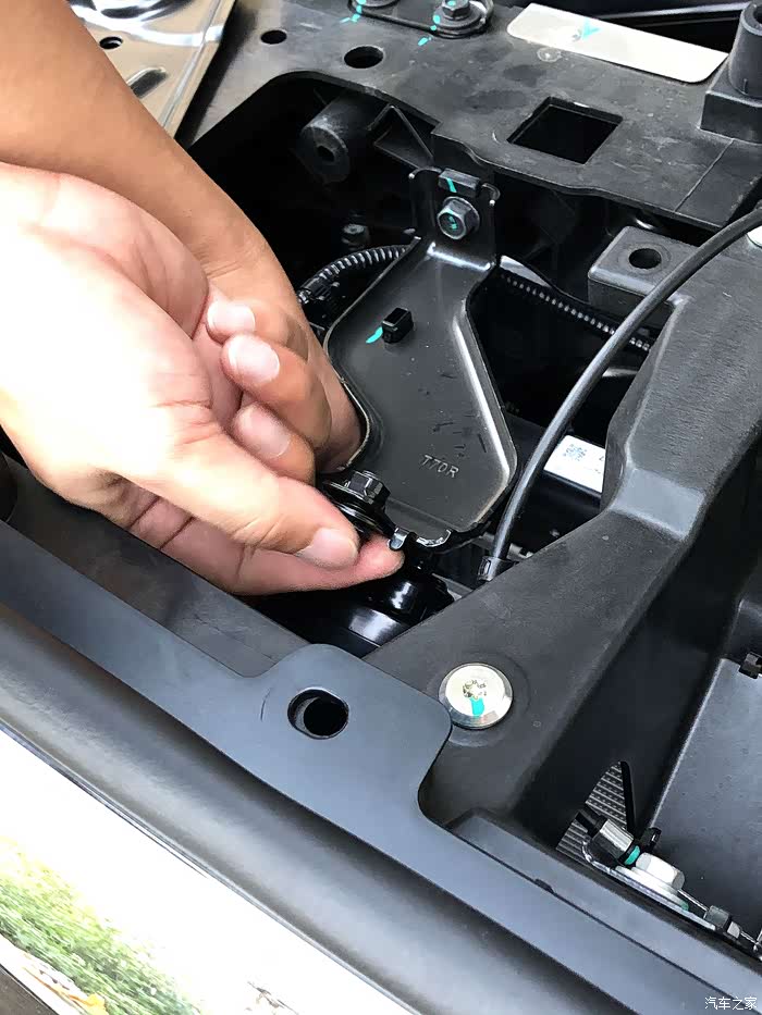

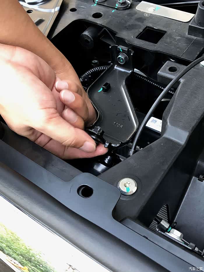

先上螺丝
再接线
最后对插插头
这是已经完成好的了,安装简易

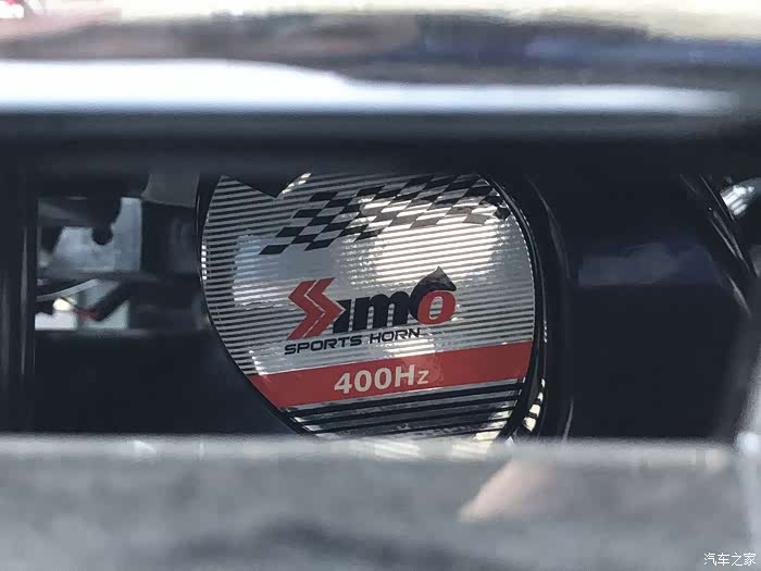

面向皓影左边500HZ
面向皓影的是400HZ,两边都用相同方法去安装就可以的呢。
