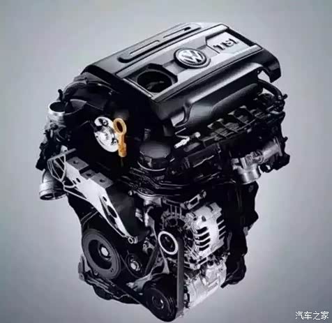

EA888发动机是大众集团旗下的中高级车型的主力发动机,包括1.8L和2.0L两种排量,集缸内直喷 涡轮增压 可变气门正时等一系列先进技术于一身。得到了市场的广泛认可。搭载大众旗下的迈腾 CC 途观 帕萨特,奥迪Q5等

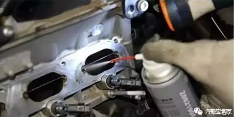

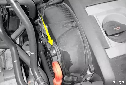

1.凸轮轴调节阀N205漏油 PS:主要原因是因为曲轴箱压力过大。引发故障的发生,一般为传感器漏油,更换调节阀问题解决。接缝处漏油,可在胶圈涂抹少量的密封胶

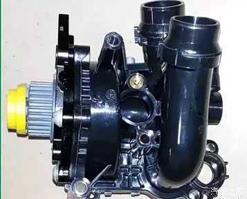

2.水泵漏水 PS:此故障恒多车都碰到过,水泵无缘无故漏防冻液。关键在进气歧管下面,更换比较麻烦,一换就换总成,价格比较高。

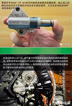

4.正时链条张紧器自动泄压 PS:这个问题很严重,只要是一代发动机容易出现,2013年以前的车辆有缺陷,很多车量出现了正时跳牙顶气门问题,建议到专修店读取数据(正常数据正负3)去过超过正负3建议立即更换,在进行维修时不建议使用原来的零部件。

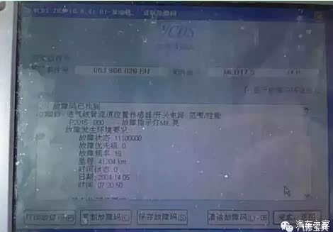

5.进气歧管流道位置传感器问题 故障码:P2015(08213)进气歧管流道位置传感器组1范围/性能故障
PS:图中红圈标识就是进气歧管流道位置传感器。故障比较多见,并不一定是传感器的故障,有可能是积碳卡滞导致的故障。建议更换进气歧管总成,排除故障
(注意:更换时,一定注意缸体的进气道上隔板上积碳是否过多或突出,如果是则清洗处理)
