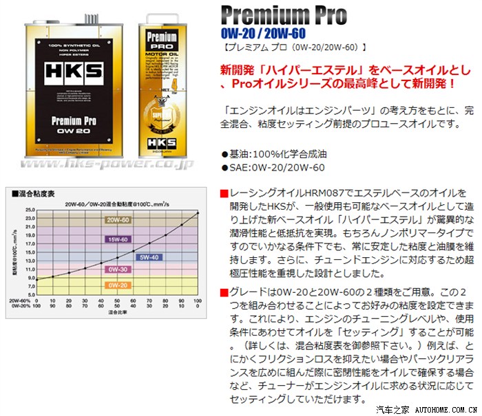

What the fuck?!,这俩粘度是咋回事?
不要惊讶,人家这是特意设计好的,目的是为了让你自己调和出想要的粘度(左下就是调配比例表)。所以也就没有什么参数了,一切都靠自己来调。

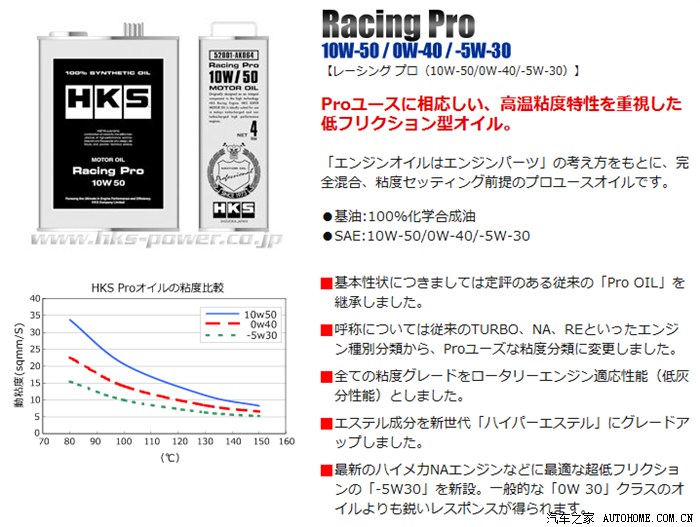

racing pro总算正常些了,真正的全合成油,3个不同的粘度等级,HTHS全部超过5,暴力机器专用啊。
等等,-5W30是什么?据介绍,这是人家为高精度自然吸气引擎设计的新品,比一般的0W30更爽。

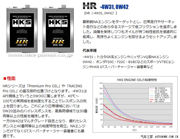

HR -4W31,代表车型:TOYOTA GR系引擎 及 NISSAN VQ系NA引擎
       0W42,代表车型:HONDA F20C、F22C、B18C等运动系VTEC引擎 及 装配HKS GT超级增压套件的车子

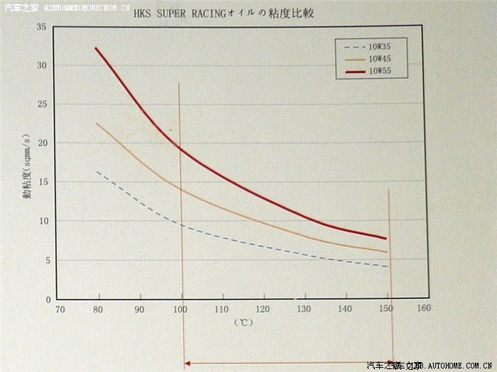

官网的图看着太累了,我另外找了张看着更爽的,可惜做这张图时还没有0W25,那个就看顶上的图吧。
10W35的参数太神,100℃动粘度约9.8,HTHS约4,简直没治了!
毕竟全系的HTHS都足够高了,所有从介绍来看,这个系列考虑更多的是油温,每款都有指定的最高油温。
10W55,对应W50级,最高油温150℃
10W45,对应W40级,最高油温140℃
10W35,对应W30级,最高油温130℃
  0W25,对应W20级,最高油温120℃

有些人说自己原来用HKS 10W35,现在换XX品牌的 0W40,问我怎么样。
这里我先跟提这些问题的人说明一点:HKS给自己的规格标号是偏高不偏低的。
进一步解释就是,HKS 10W35的油,你要做比较的应该是W30级别的产品而不是W40,
因为人家的粘度就只有W30级别,而且还是接近于这个级别的下限!
当你用惯了动粘度9.8的油,新换的油动粘度一下子窜到14,怎么可能会爽?)
