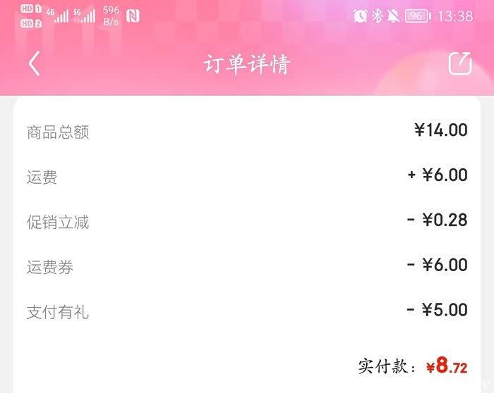

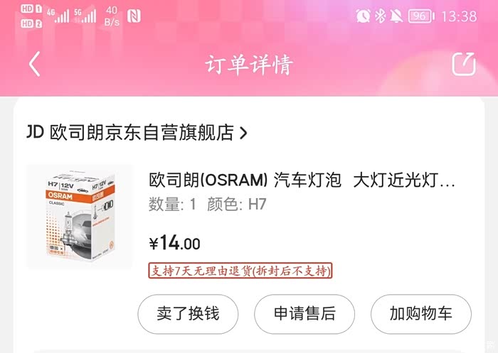

因为急着处理,又不想去4S店,就在狗东家买了,原价14,白条支付优惠5元,最后花了8块多

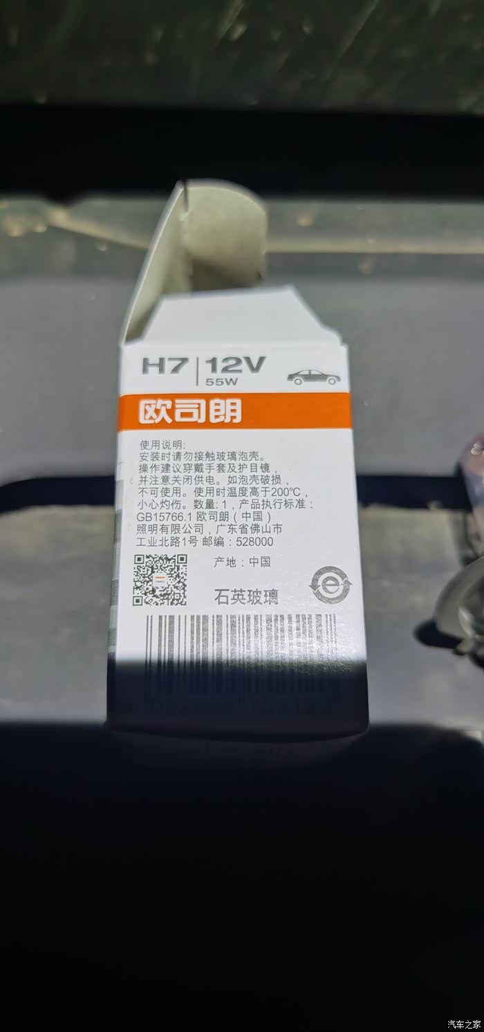

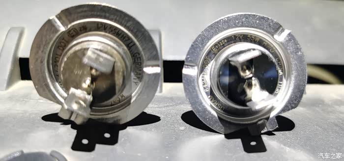

原车是欧司朗德国产的,狗东是东莞国产的。
注意参数:卤素近光灯H7,12v 55w 型号64210

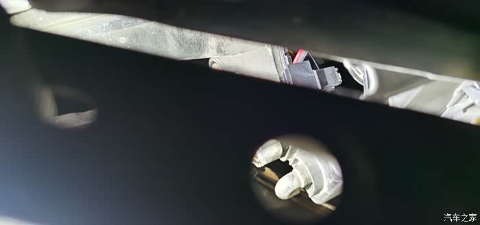

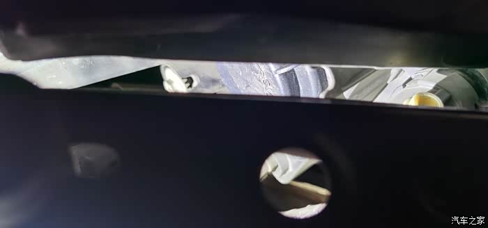

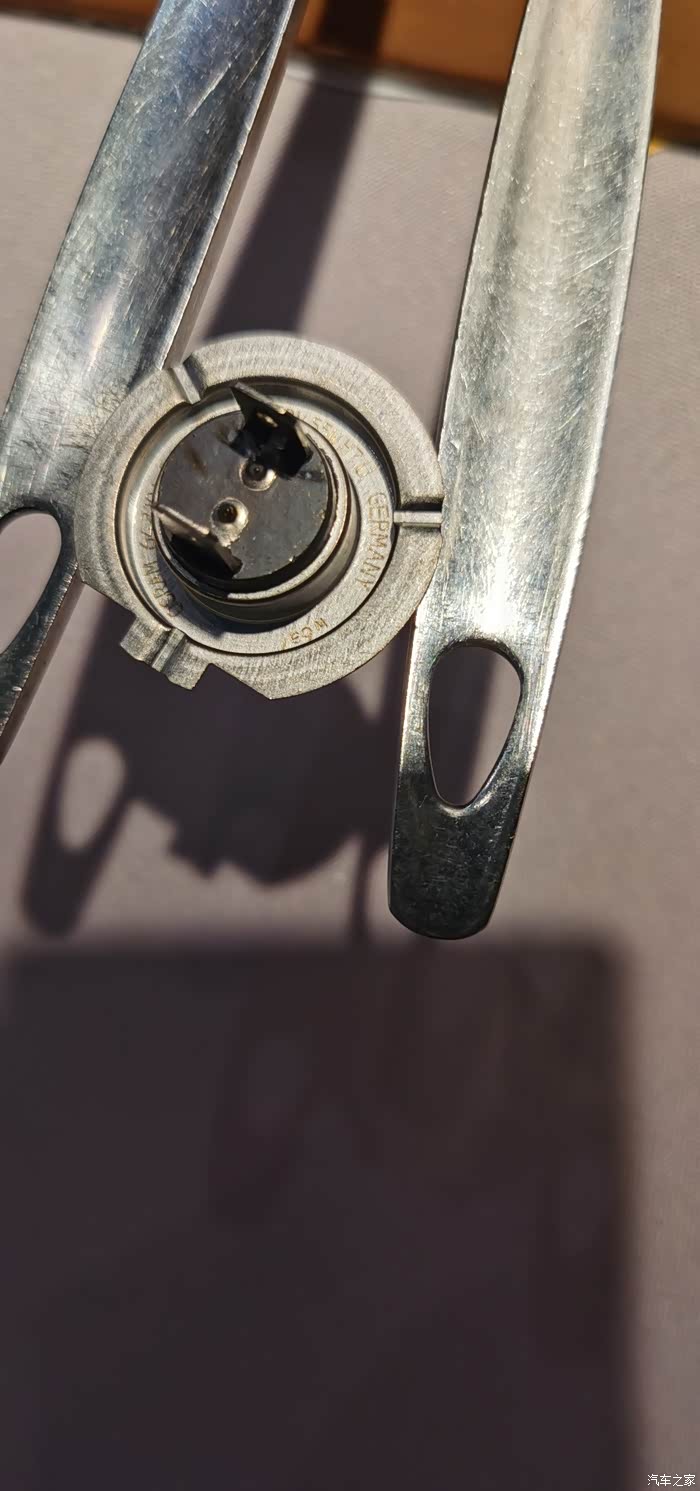

主驾近光灯位置在汽车电瓶前面,单手可操作:旋下塑料保护罩,去下插头,松掉压簧,近光灯就取下来了。
从缝隙里拍的,保护罩上标注“CLOSE”方向,轻轻旋下即可。
拔下的插头
换上新的灯泡后,插上插头,放进灯座,压好压簧,盖上保护罩,通电测试成功。

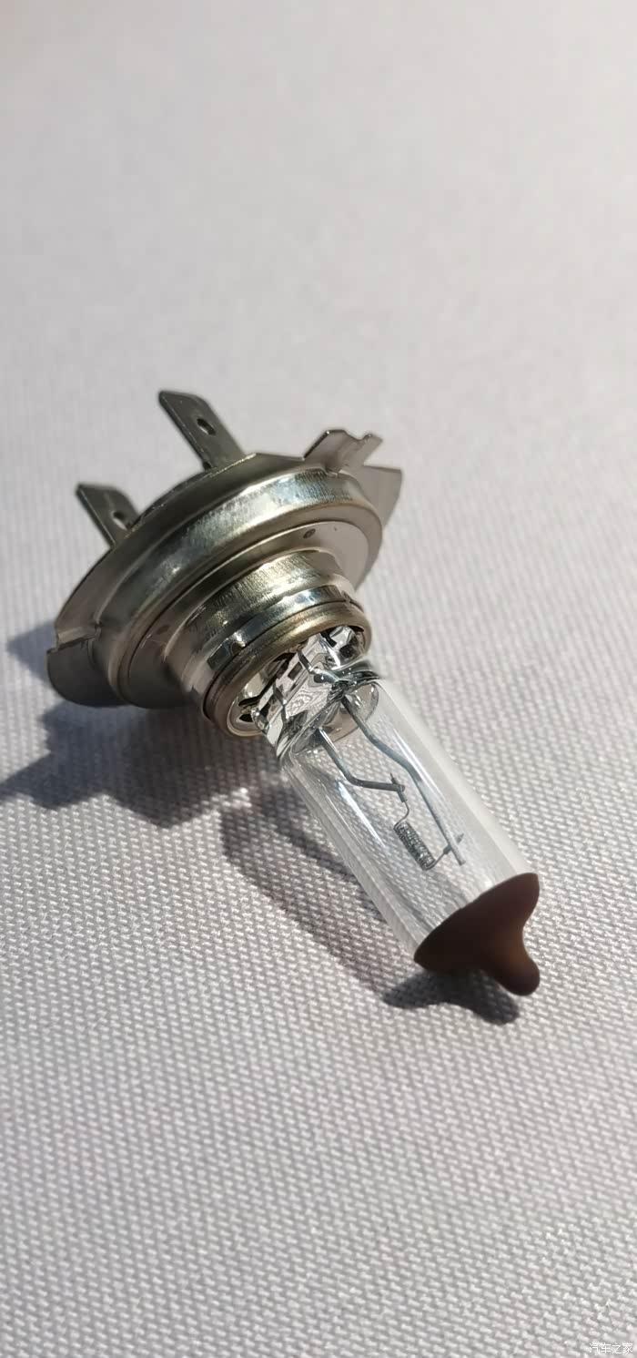

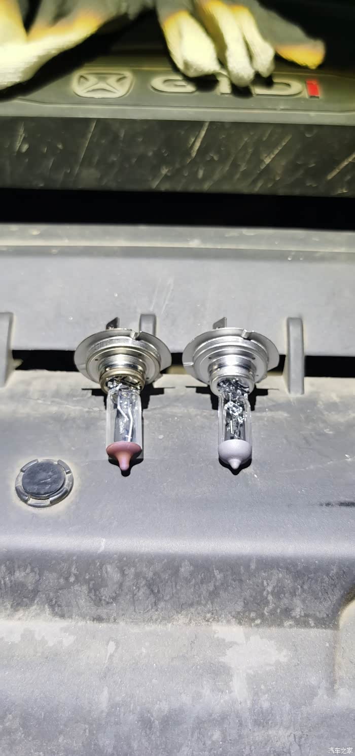

对比一下新旧灯泡
还是很简单的。我下单之前先去把旧灯拆下来,熟悉操作之后,就有自己更换的信心了。
希望对大家有帮助。
对比一下新旧灯泡

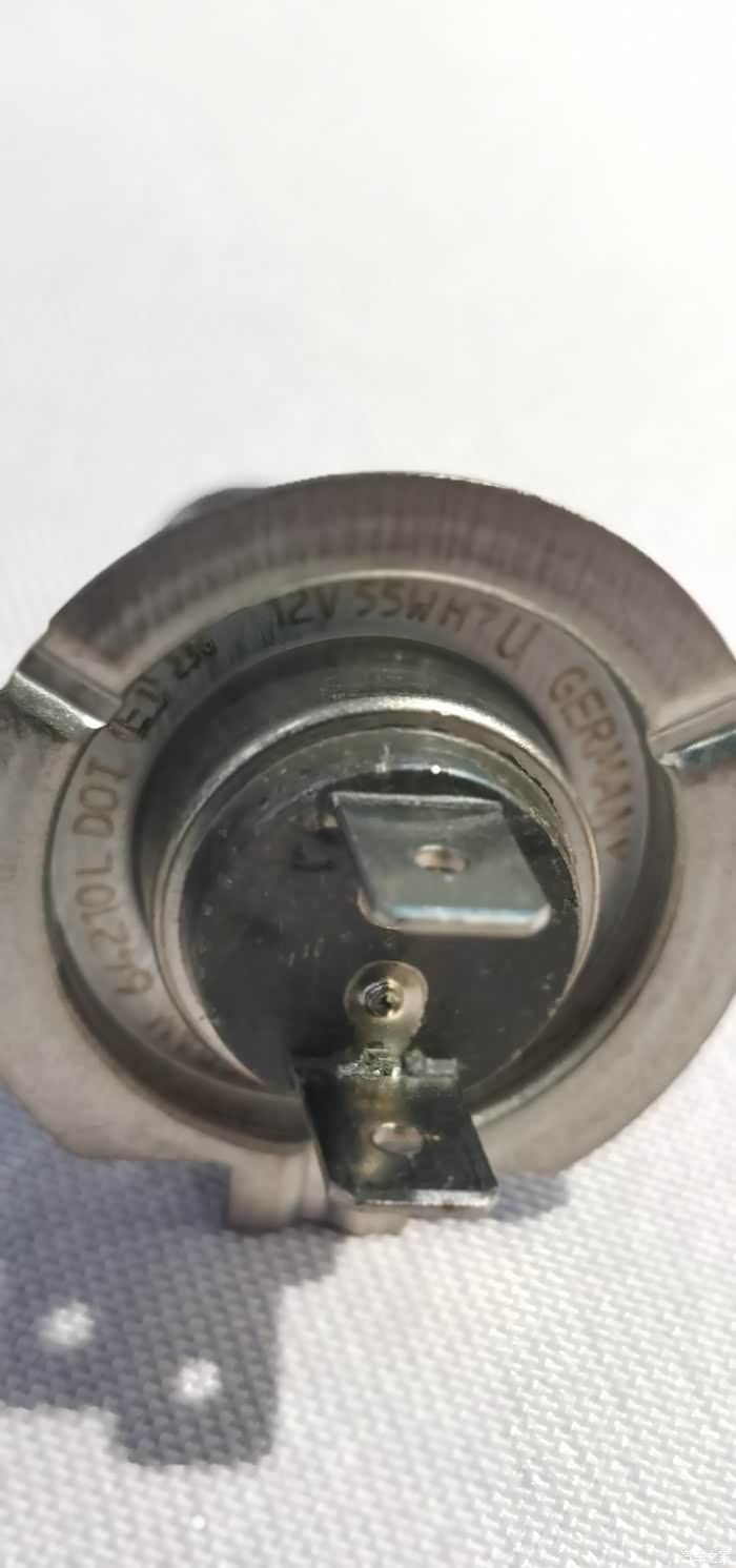

左旧右新
左边德国产,右边国产
包装说明
