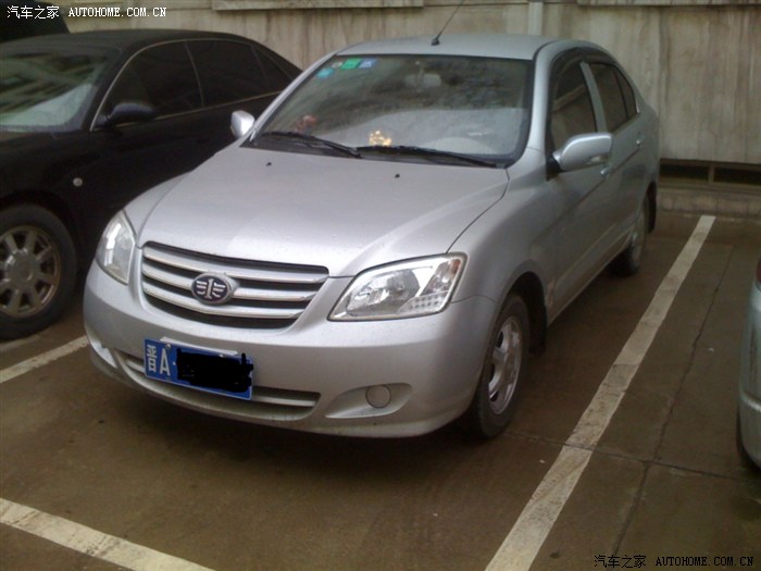

11年8月的N5 银色1.0三缸 最低配
一年跑了2.1万公里,总体来说,对得起3万多的价格,

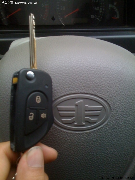

 钥匙买的铁将军防盗,一体的,直接把钥匙改上去就好

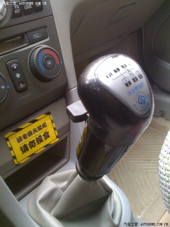

细说一下档把
换的那种12档大车上的档杆,应该是豪沃上的,后来我查了查,有个豪沃V7的档杆能用,不过你得问清楚丝扣,比我这个还好看,很大,挂档很舒服
顺便说挂档的问题,挂档一个看变速箱,一个看你怎么操作,
夏利变速箱确实一般,但是你得对着变速箱的脾气用,挂不上去,你离合踩到底,重新挂,别着急,这个慢慢来,挂多了,一个指头都能挂好的。这个也在于磨合。

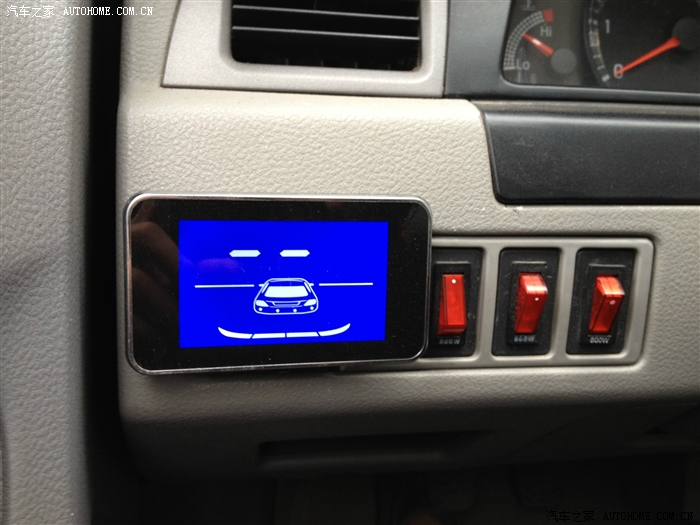

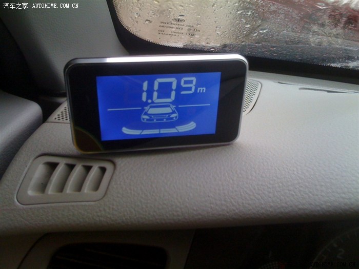

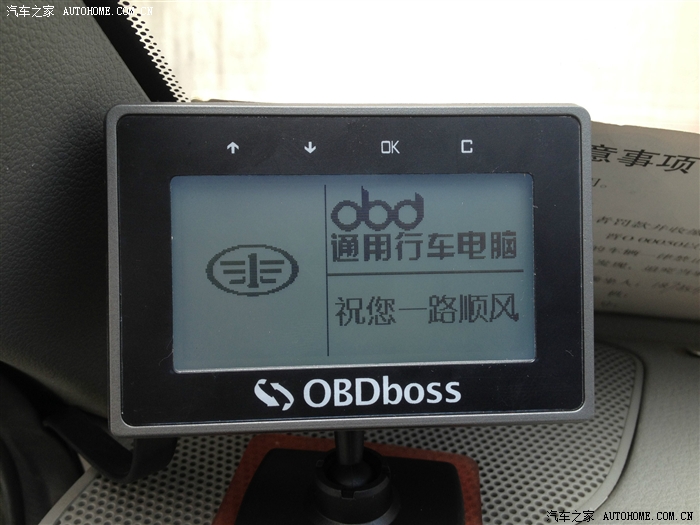

倒车雷达,铁将军的,之后就安到下面了,一会发图,因为这里我安了个行车电脑,记录瞬间油耗 平均油耗 温度 故障代码什么的,还可以设置速度提醒,设置保养提醒,我喜欢折腾,呵呵
这个是通用的,很便宜,各地价格不一样,就不说了

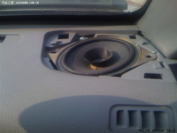

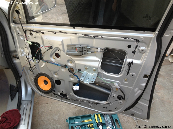

下面开始换喇叭,拆喇叭很好拆,叩开就行

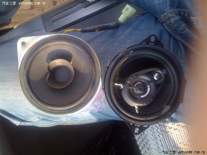

这个说说,前面不能买这种喇叭,得买单独的低音喇叭或者全频喇叭,我某宝买的拆车喇叭,效果很不错,不要以为便宜就小看,大概三十多买的拆车喇叭,很不错的

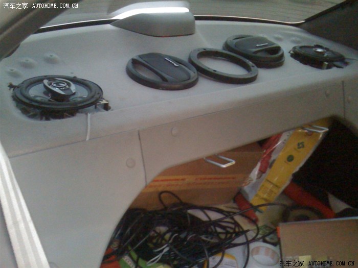

这个是后面的喇叭,比较不好拆,很费劲才弄好,呵呵,过程曲折啊。
顺便说说异响,都可以解决的 像这里,可以贴点双面胶,或者剪一些自行车内胎,反正办法多了,大家自己DIY吧,这也是一种乐趣,

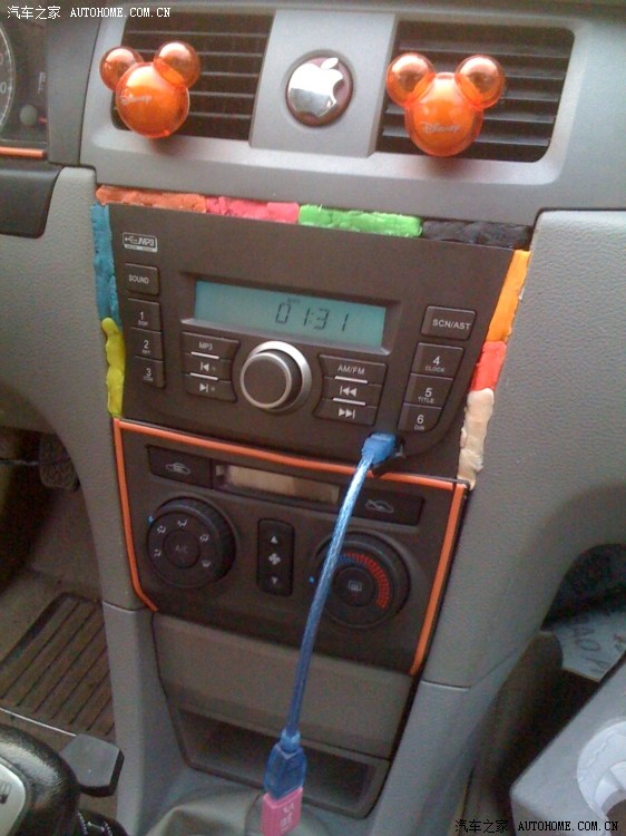

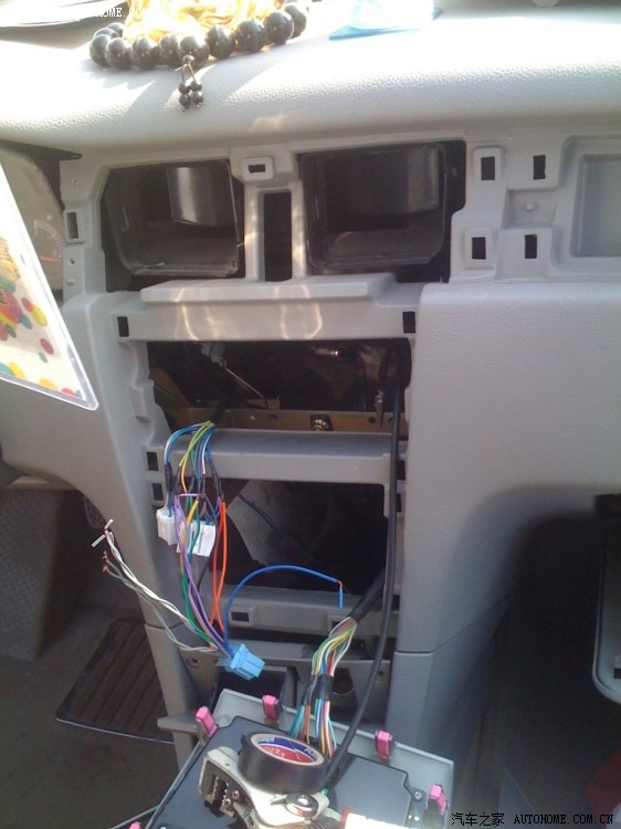

看我残害的,呵呵,最开始不懂,应该买那种尾插,可以改各种机子的,呵呵,下面说各种导航

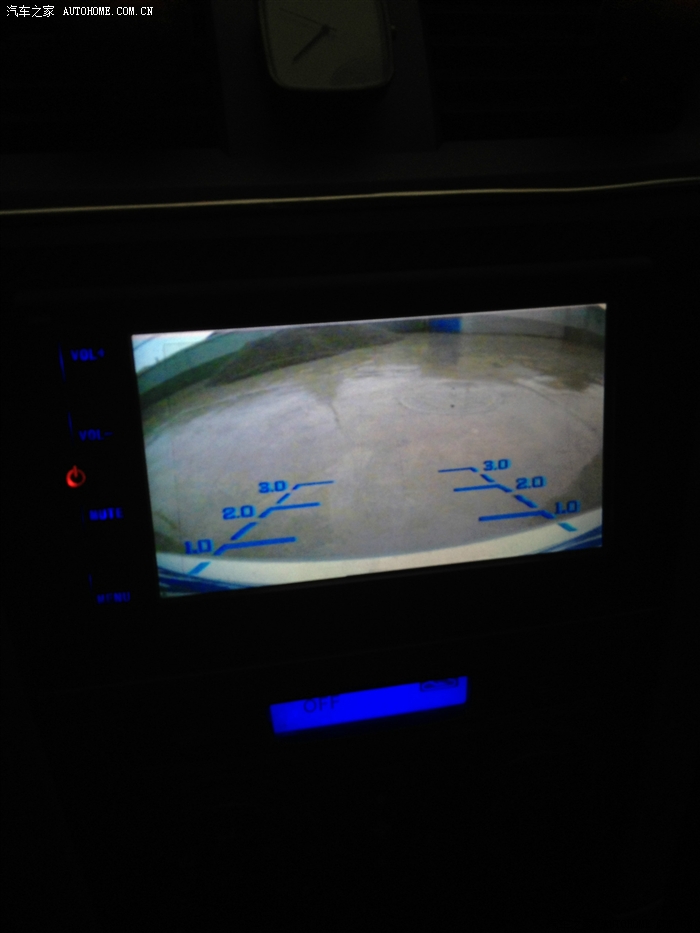

我一共安了三种,一个凯越的,一个通用一体机,一个斯巴鲁cd,淘宝都不贵,通用一体机和斯巴鲁cd都带的倒车影像
而且倒车影像某宝大概100甚至不到吧 自己也很好装,下面说
手工实在太差了,呵呵,自己也看不下去了,但是效果很不错的说,

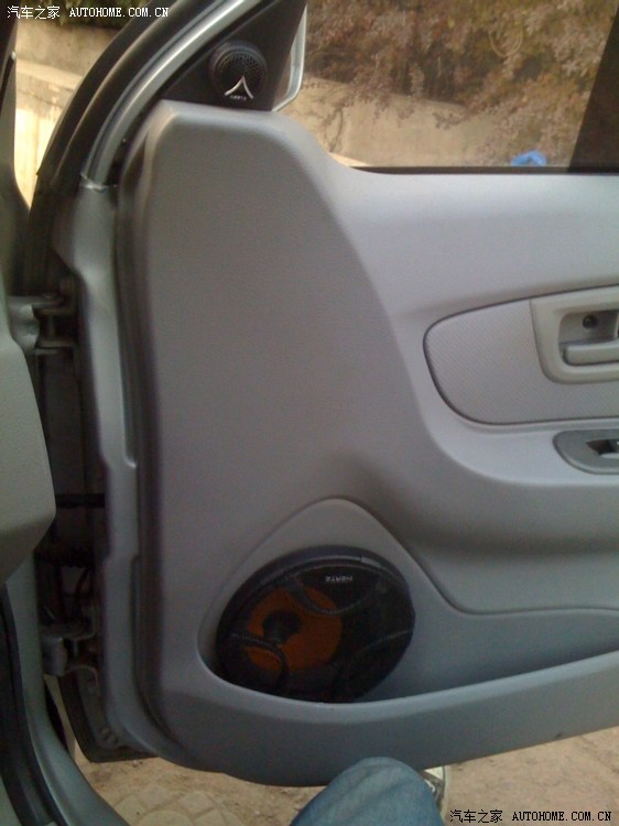

前门预留有位置,可以直接装喇叭的,但是走线要走好,不然下雨会漏

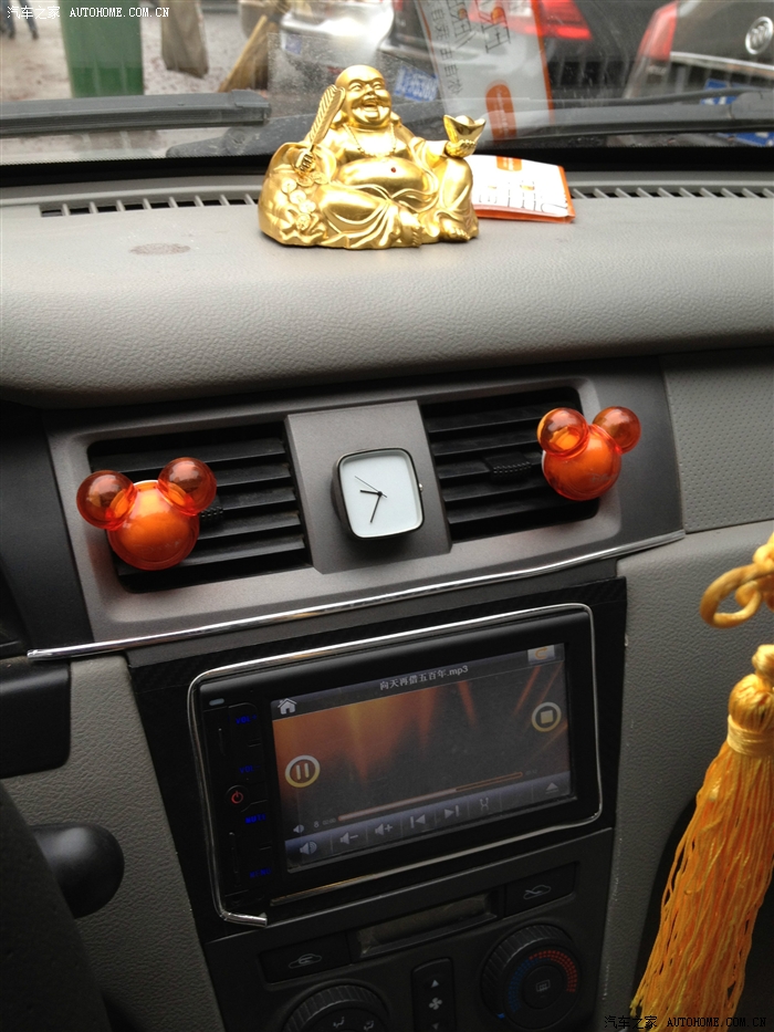

这是第二次改的带导航的机子,某宝买的导航通用一体机,黑色的是面板,塑料刻好以后,用碳纤维纸包一下,就好看了,也很好改,咱们的车尾插,应该是买丰田系列的,接好就ok,后面有倒车感应线和倒车视频接口,另外还有低音炮接口。

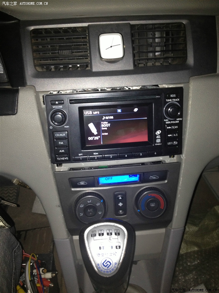

哦对了,你们看到上面的表了么,呵呵,因为改了导航,时间显示比较小,很喜欢辉腾的那个表,哈哈,可惜只能看看,在双闪上面我还贴了个那种装饰的苹果,然后再双面胶贴的表,不然影响双闪功能,大家可以贴别的东西增加厚度
刚改好的斯巴鲁cd,某宝买的,价格不贵,有兴趣可以私我。我让人家就接好尾插了,回来直接接上就能用
加上一句话,这个机子是带USB的,线我放到旁边的手套箱里了,U盘 读卡器加小卡,都可以的,挺好用
哦,对了,还有蓝牙输入,支持苹果,我试着连上了,但是没有歌,回头拷歌放放。
比通用一体机声音层次分的好点,但是我的喇叭不是很好,加上车塑料铁皮都不行,共振,不爽,设置了个合适的,也挺好的

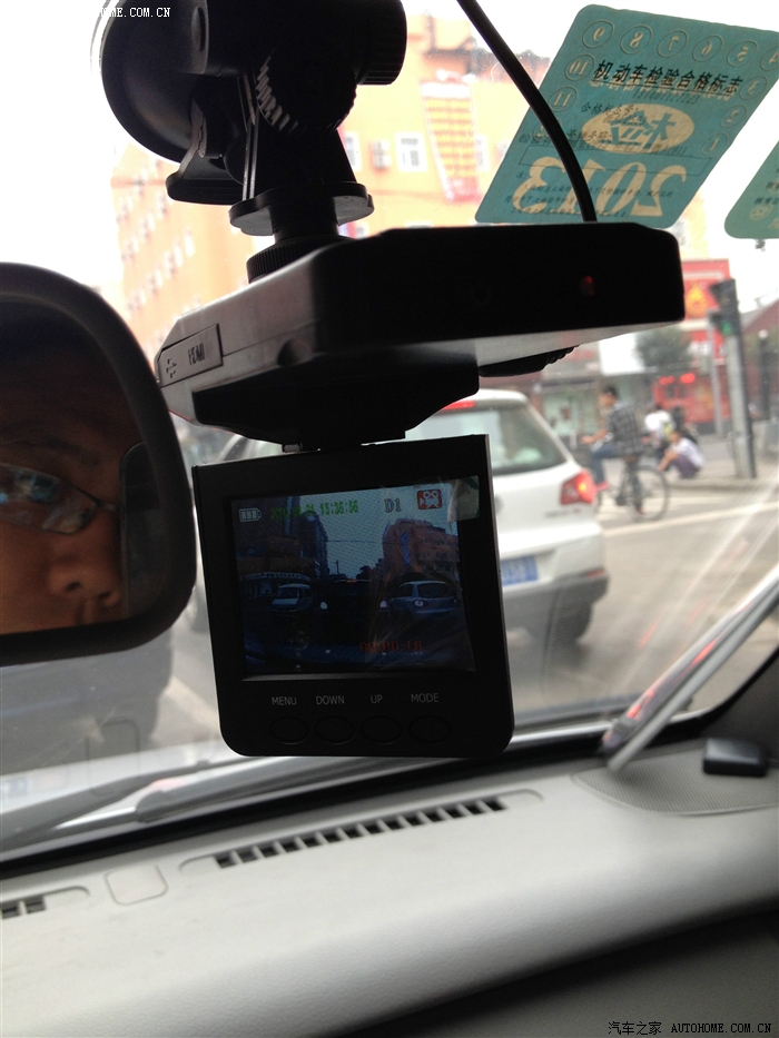

额,行车记录仪,还是某宝,买的最便宜的,效果一般,不过话说回来,400以下的我觉得意义不大,因为就摄像机而言,拍摄动态画面,对镜头要求很高,这么点钱就不用想了,留个画面能说清楚事情就好了
look 看这里,倒车雷达让我改到了这里,上面要行车电脑的
话说这三个开关,分别是低音炮 前led和日间行车灯   后led和LED音频灯,白天就不开了,晚上开,

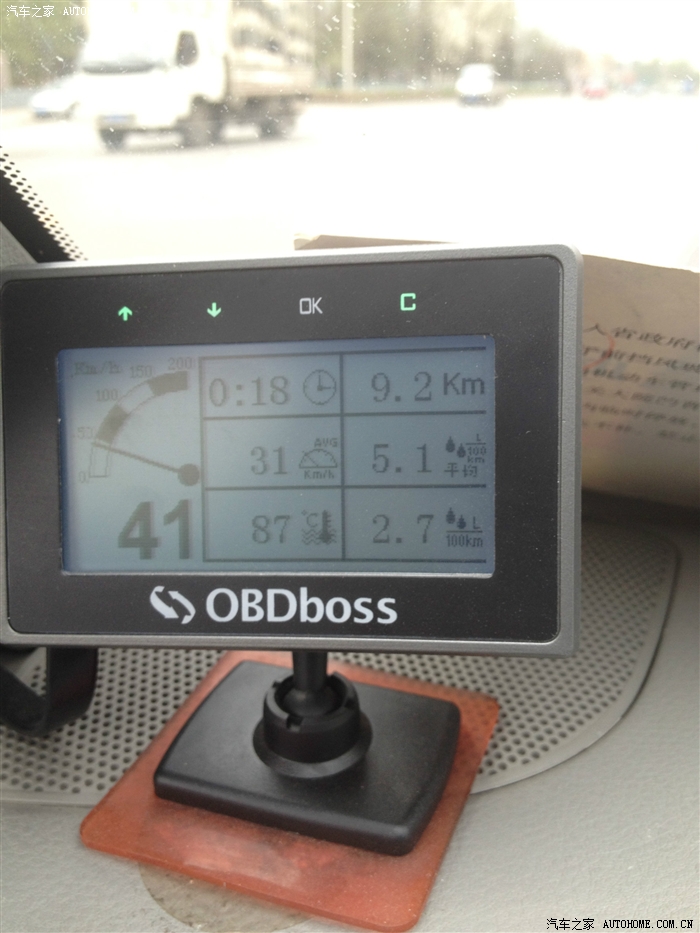

说行车电脑了,某宝买的,上图
可以设置汽车品牌
右边分别是平均油耗和瞬间油耗

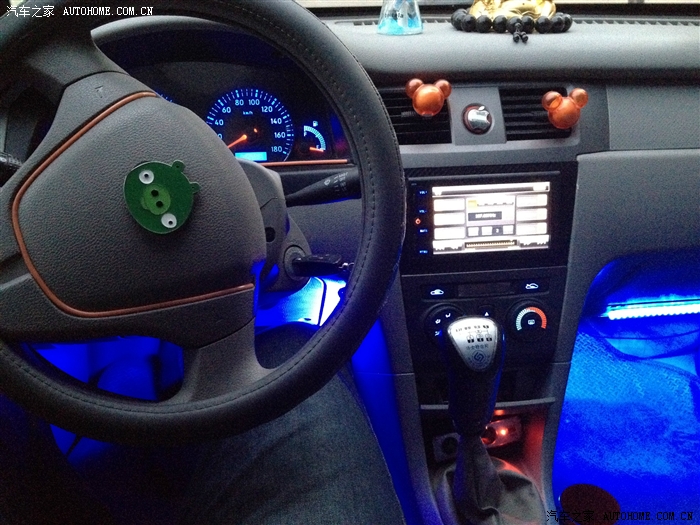

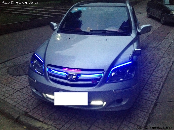

说到开关了,就得说到灯了,上图
这个车里面的,我家娃娃还小,经常就尿下了,我买的3d脚垫,倒了就行了,哈哈 而且也挺好看的,车里看个东西也方便,哦顺便说下方向盘,最开始用的套上去的,后来买了个手缝的,红线那种,挺舒服。也不贵
蓝色的其实是两条灯带,因为N5的缝隙比较大,所以一边一条就够了,上面的是贴片的那种灯带
下面白色的是LED灯,然后我的车没配雾灯,拿碳纤维贴住了,也凑合
哦看到那个骚包的小镜子没,很多人对这个镜子品头论足,自己喜欢就好。

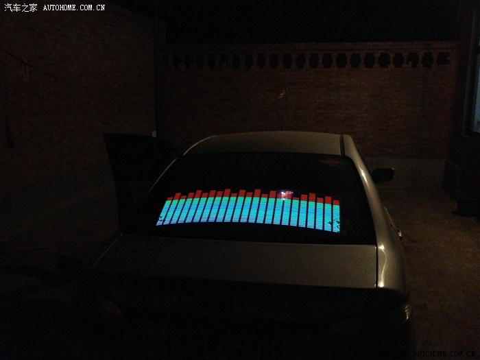

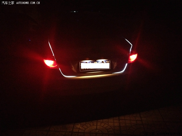

后面的灯,还是因为N5的缝隙比较大,所以还是灯带,白色的,呵呵,还有个好玩的东西,就是LED音频灯
下面发 安装很简单,接12v电源,就ok
晚上会跟的节奏跳的,可以调节灵敏度 自己喜欢,呵呵

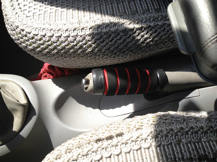

手刹套,因为看了很多都不喜欢,我发现电动车上的这个不错,后面的没拍,我是把这个东东剪开,然后先开始用胶带缠的,后来找了个扎带,扎上了,也不贵,抓起来也舒服,脏了换一个,呵呵
恩,补一个安喇叭的图,顺便还有,看到门上的黑边了么,我买的密封条,在原来密封条旁边加了一条,整个门上一圈全部绕了,然后看到右边边上了么,也有一条,两个门中间还有缝隙,这个正好填上
看到黑色的胶了么,我就是在门板里面,贴了一层爬爬垫,然后外面这里,贴的那个塑料垫子,管用的,
友情提示,铁皮很尖,小心划破手啊

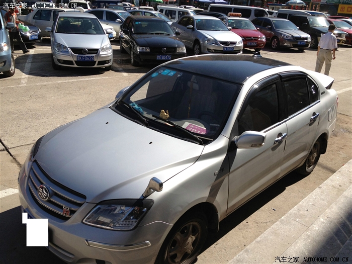

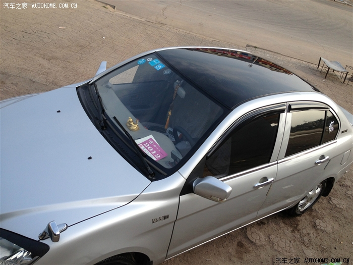

下面该说车顶了,也说的差不多了,黑顶,很喜欢,材料某宝搜索吧,应该是叫全景天窗膜,我是本地买的,贴玻璃膜的都会贴,贴之前想好,看好细节,还有,天线要不要,我没安,直接塞到车里面了,车顶里面,收音效果一般,但是为了美观,我忍了,或者有高手改其他天线,这个膜贴了,就把那个窟窿堵住了,想好再安天线,破了就千万要安好,小心漏水。
那个GTR贴了2天,感觉很傻,拆掉了,灯上面贴了一条黑色碳纤维,呵呵,门把手贴了那个叫啥来,忘记了,银色的
