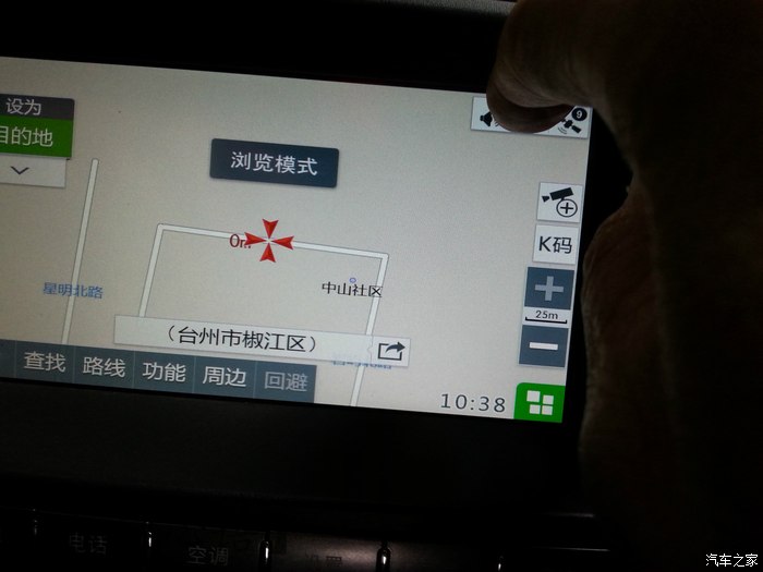

一按,桌面就出现“游览模式”。靠
点空调这些按键却去正常的。

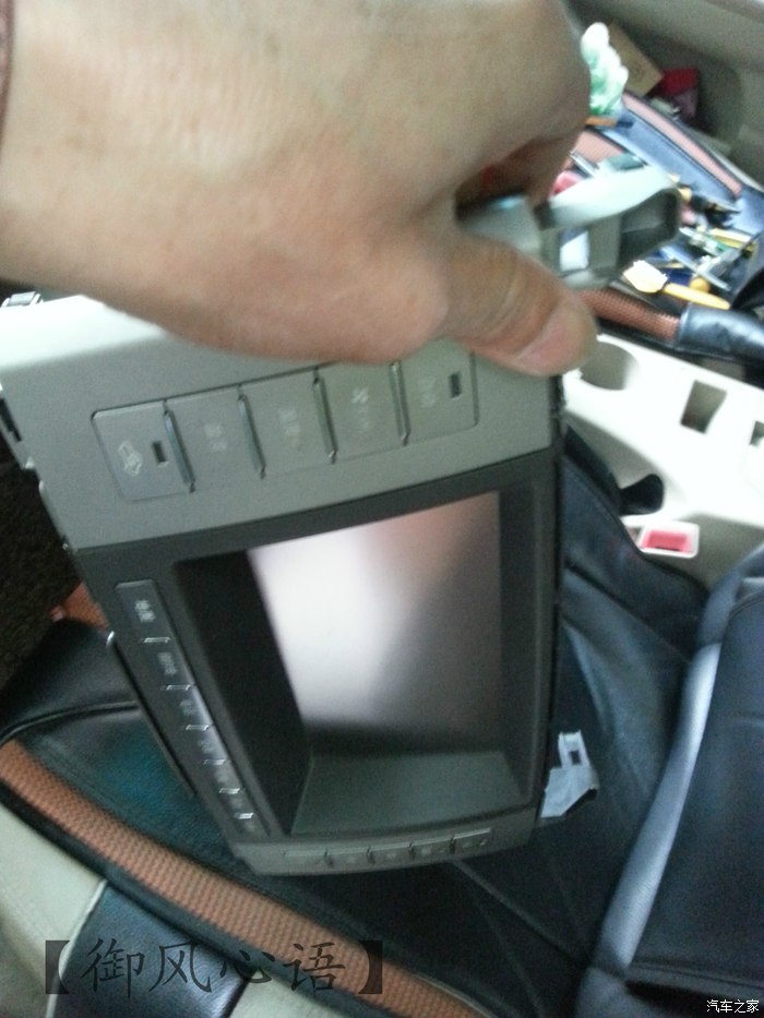

第一步:打开这个。一个人操作,手机不好拍,不很清楚啊,见谅。
第二步:打开这个。不要看我自己折腾得乱七八糟的东西。
这个螺丝要小心,很容易掉下去。
这个是右边的,上次接延长线时掉的。
这样看很清楚。
继续拆,
看见什么了?这个已经去掉触摸屏以后的样子。
这个是放上新的屏幕。

去年曾经就感觉到自己的主机屏幕的上部分接触不灵,还以为是正常的。不在意。
经常在迪官网坛下载这方面的文件,自去年开始我就常常说他们做的文件有问题,弄得他们漫步版主哭笑不得,经他指点以后才知道是我们的S6DVD主机屏幕的接触点本来就有问题,用原厂的导航没感觉是因为原厂的软件设置不一样,他们上部分的接触点大,现在用凯**的就不行了。看了他推荐的一篇改装屏幕的贴子以后我已经胸口有根毛竹了。

一按,桌面就出现“游览模式”。靠
点空调这些按键却去正常的。
导航的卡改了以后放在那里,胶水没处理好,有点难看。
这个螺丝要小心,很容易掉下去。
这个是右边的,上次接延长线时掉的。
这样看很清楚。
继续拆,
终于拿下来了。
这个是放上新的屏幕。

好了,安装上了,通电以后一切正常。
久违了那个界面。
我又可以设置我想去的地方了。
正常。
