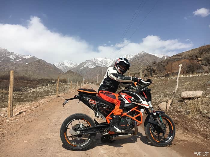

KTM 690玩车改车日常 真是个活好的非洲妞

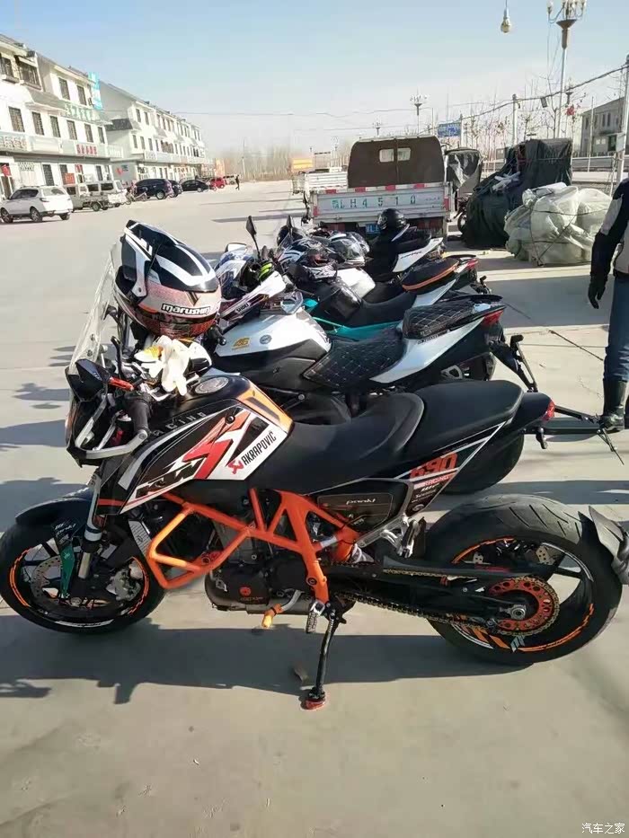

到手大半年,跑了6000多公里。KTM duke 690是个有脾气有性格的玩乐车。3000以下拖拉机。5000以上神经病。优点,车轻(本人170双脚着地,65kg体重推车无压力)加速快(D-BOX实测4.2破百,渣技术到不了3.6)省油(高速路长途不到4,山区暴力玩不到5.5)。缺点急速很低(跑不过双缸795,也跑不过4缸6r,150速度后更是被各种公升虐)声音难听振动大(本人先后用过原装,天蝎,狼头排气,永不改拖拉机本色)。

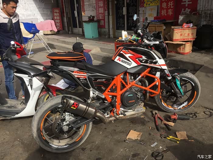

改装清单如下:
狼头排气加防烫石棉布
成威铝合金边箱加自己改造的边箱支架
春风nk的大风挡加后挡泥
原厂护手
淘宝款水箱护网和发动机护杠
ebay款短尾牌照架
5匹手机支架与usb充电
疝气大灯
kn大流量空滤
蜗音喇叭
倍耐力蝎子拉力对胎
车身贴花,油箱贴,轮毂贴
CNC的机油尺,边盖螺丝,机滤盖子,刹车踏板,大车撑
44T牙盘加征和X油封链条
金属刹车油管
车尾包
改装齐全,武装到牙齿。哈哈。
玩车大半年,已经摸透它的习性,滑胎翘头压弯越野随手拈来。除了春天气温低刚换完轮胎不熟悉车况山里摔倒过一次之外。这台690一直兢兢业业陪着我。。

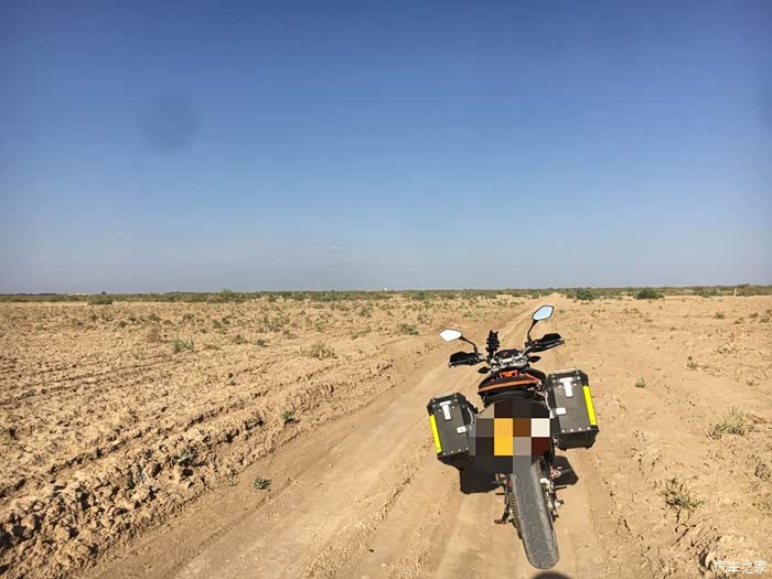

成威铝合金边箱加自己改造的边箱支架

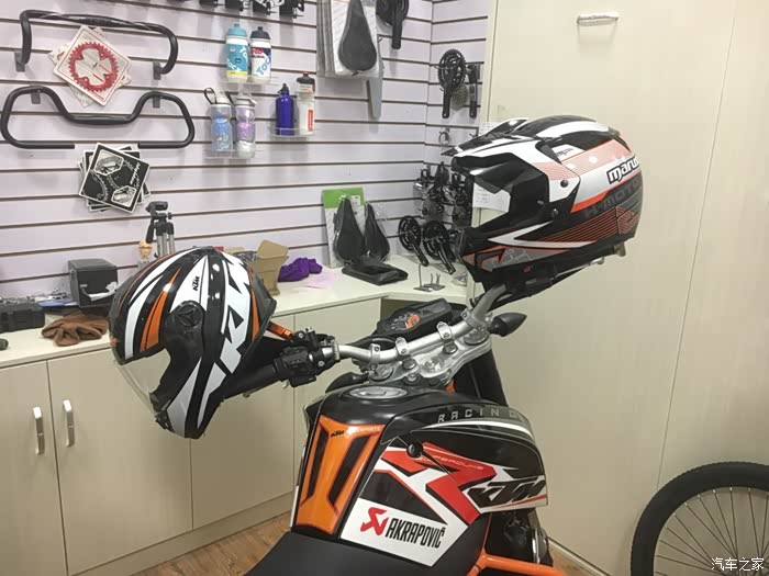

早期两个头盔,右边我的马路申,左边是女友的普通盔,后来一起换了shoei。
玩车因为做些危险动作,护具从来没有省。

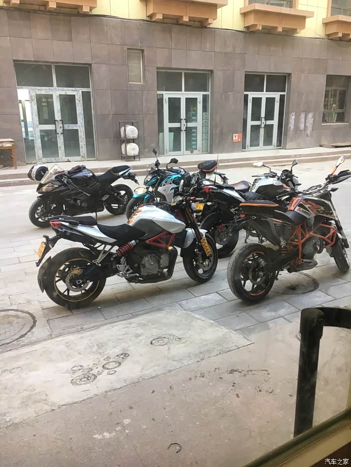

和小伙伴们在一起。感谢690让我认识了不少朋友。

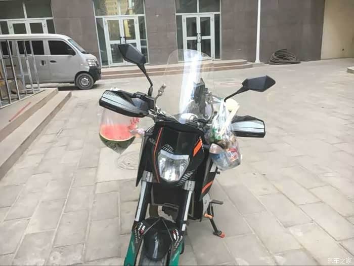

春风的风挡挡风效果很好。但是震动问题到了后期才解决。

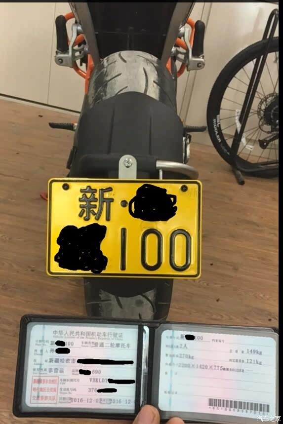

出去玩是要有合法手续的。这是水车挂的新疆集中治理手续。成为了个不能过户的“大茂”

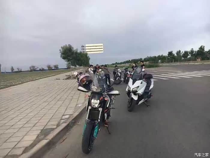

和小伙伴在一起跑。我负责带水带工具。
大冷天的也不能阻止我们上山的热情。

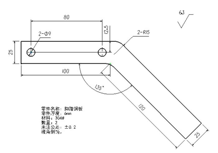

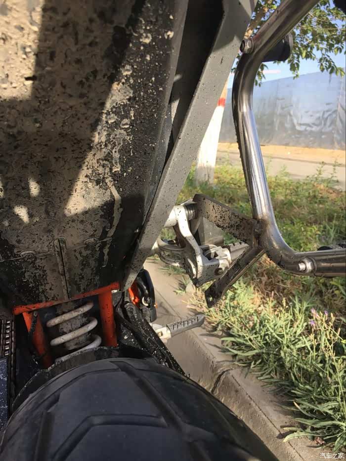

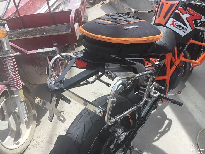

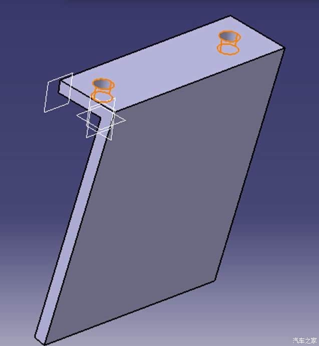

干货之改装后货架钢板图。骑690又想挂大箱子摩旅的车友用得到。

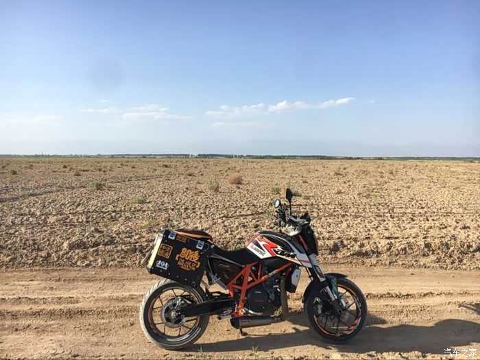

和小伙伴们骑车去甘肃玩

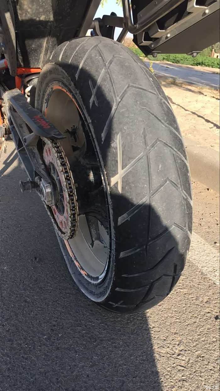

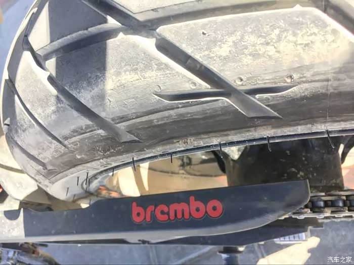

甩了一屁股轮胎渣。。
也可以去压弯。。
也可以滑胎过弯玩。倍耐力蝎子抓地力不如象牌,但是很耐磨,刚好适合滑胎。

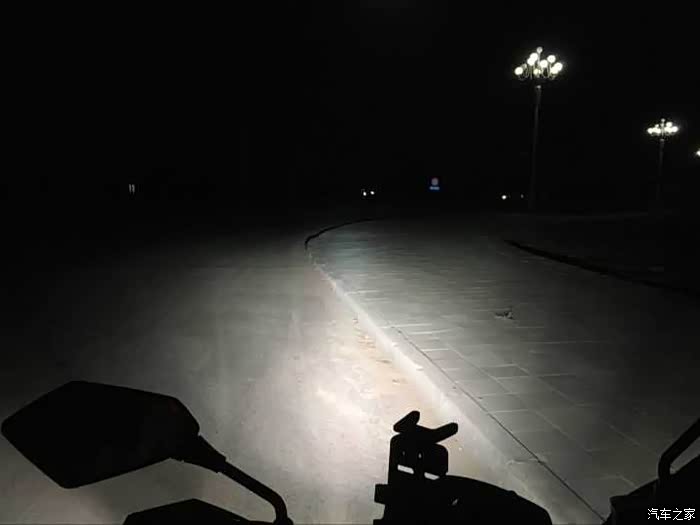

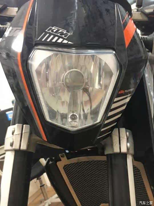

改了个疝气大灯大饼脸后面空间刚好足够放
疝气大灯比以前的led猛
