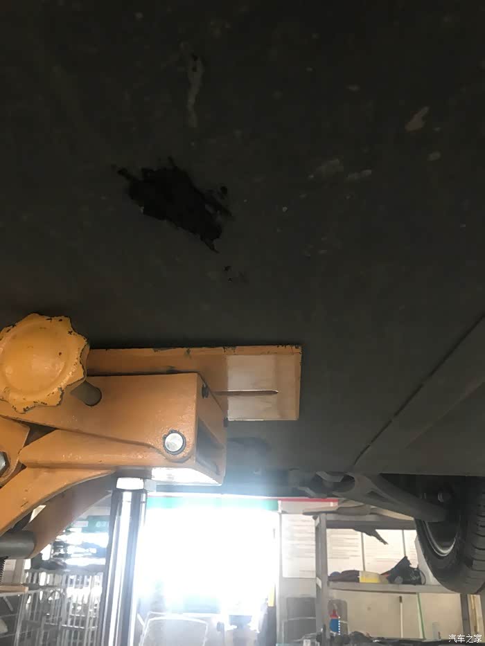

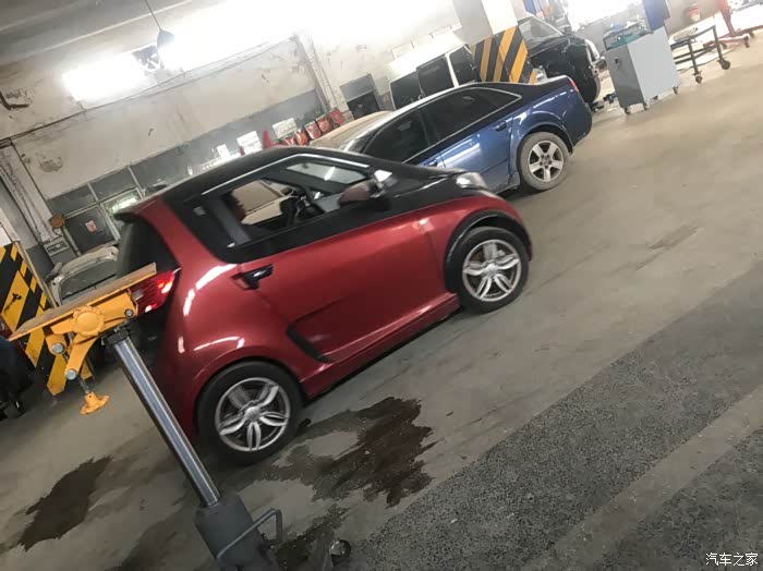

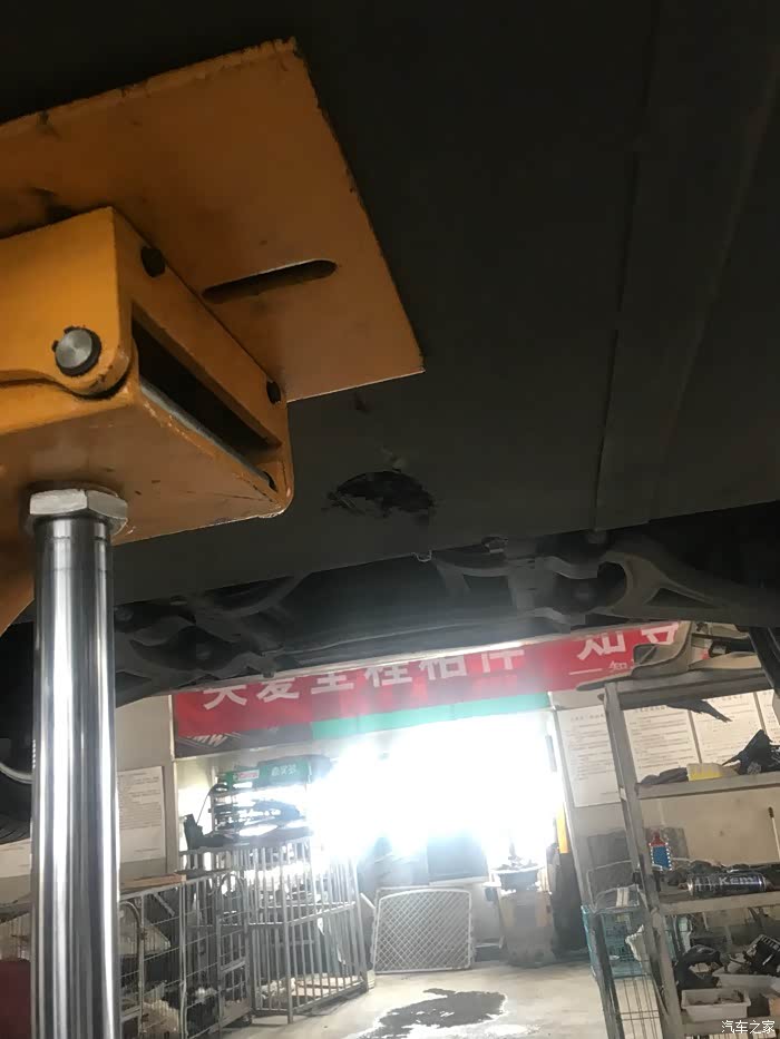

电池人为磕破,售后只换不修报价6万
2018年3月6号打算自己修,发这个贴也不是为了显示我有多厉害而是给大家呈现一个事实,大家最担心的电池和电动车维修并没有那么难反而更简单!千万别被不良商家坑了!

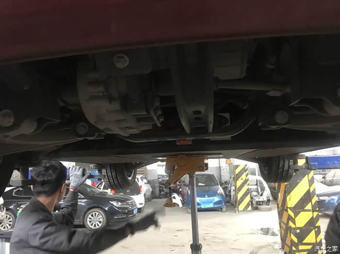

磕破三个坑
完全顶进去了

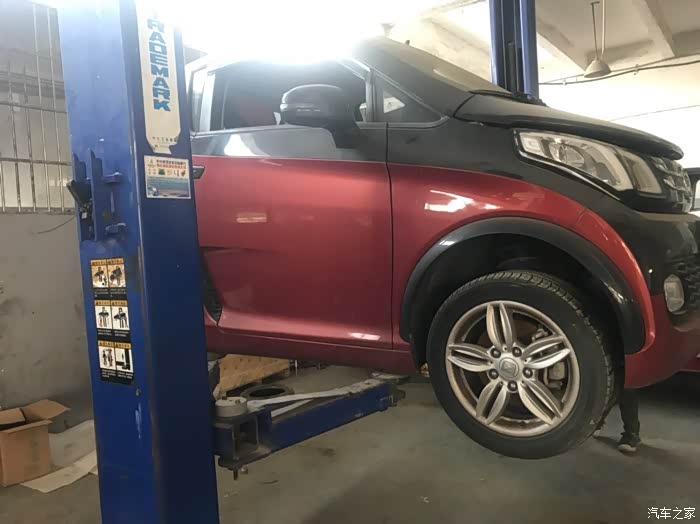

既然修车价格比车子还贵
那就自己修吧!

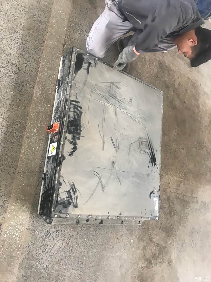

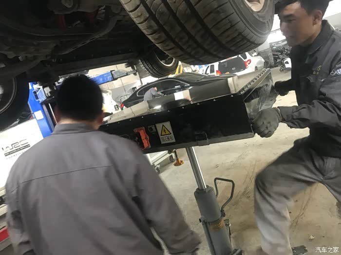

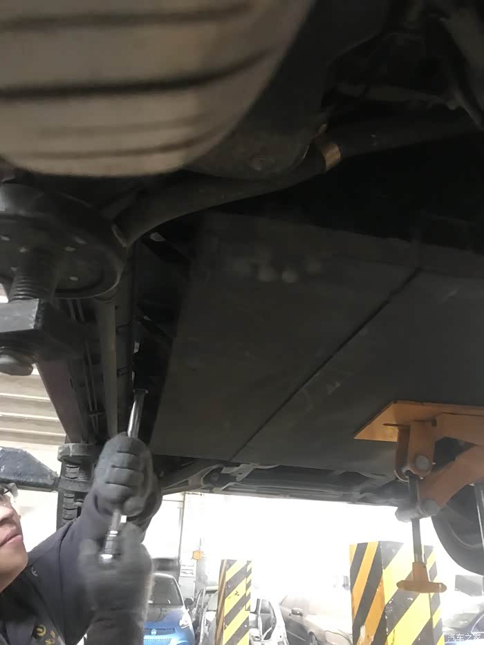

先找个熟人把电池包拆下!
那就自己修吧!
先找个熟人把电池包拆下!

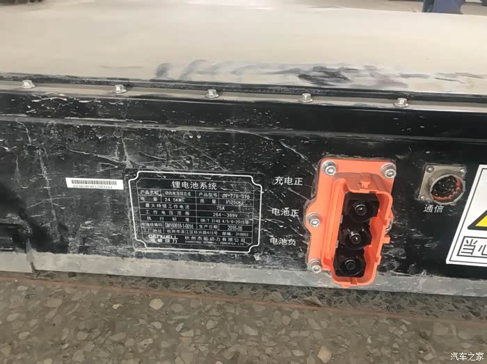

杭州杰能组装的
上面有个包,是下面顶上来的!

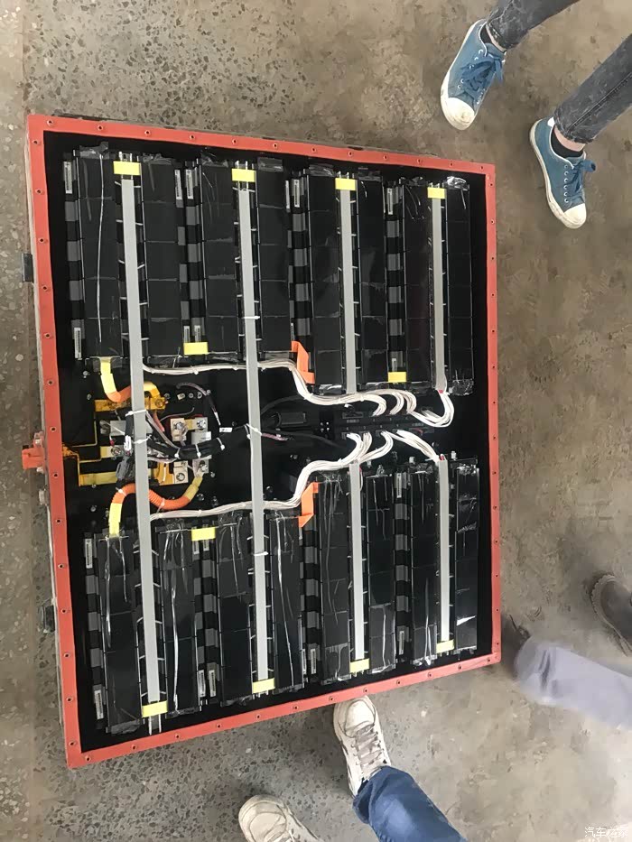

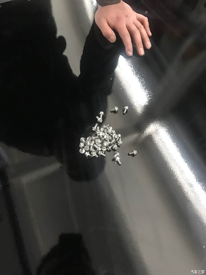

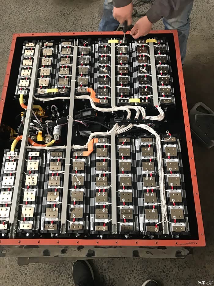

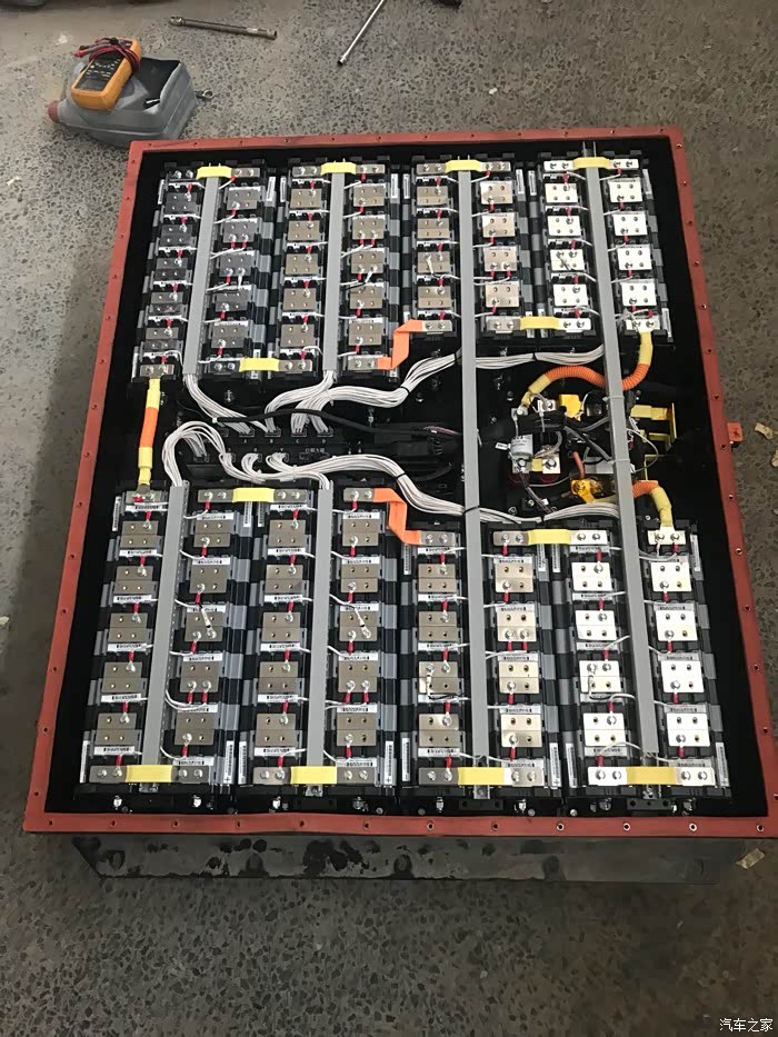

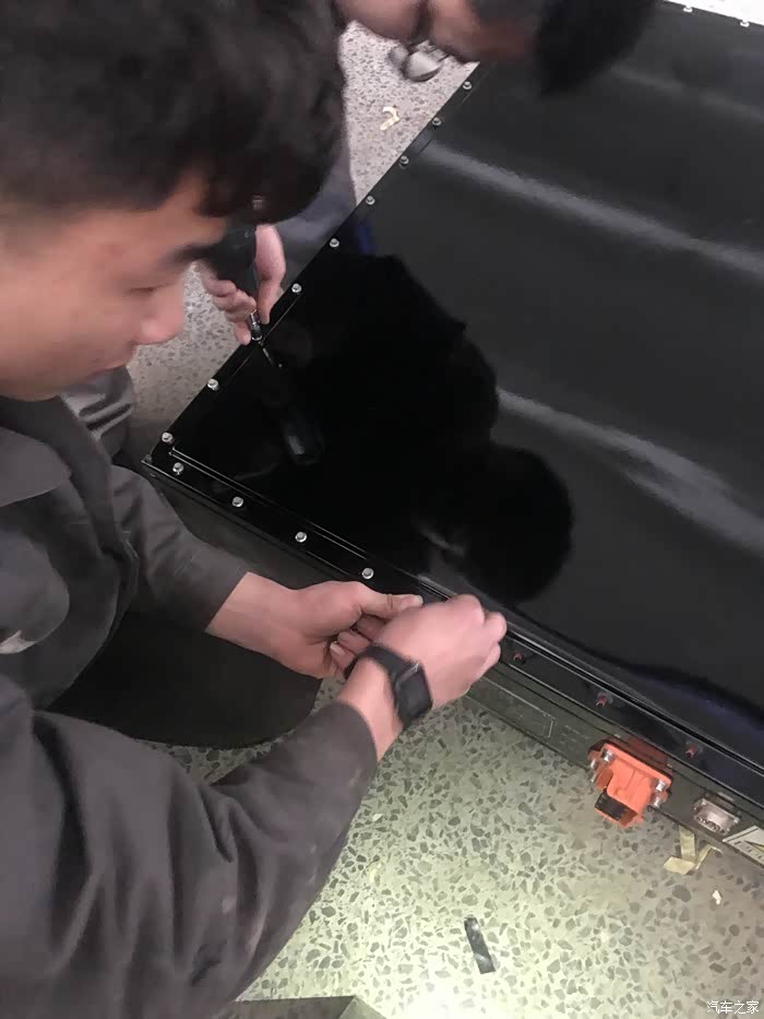

开始拆外壳,螺丝好多啊
拆开有惊喜
很规整
每个垫片都很闪亮

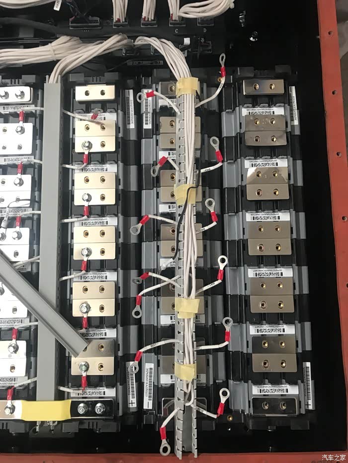

拆开后第一时间一定要拍照,好记性不如一张照片!

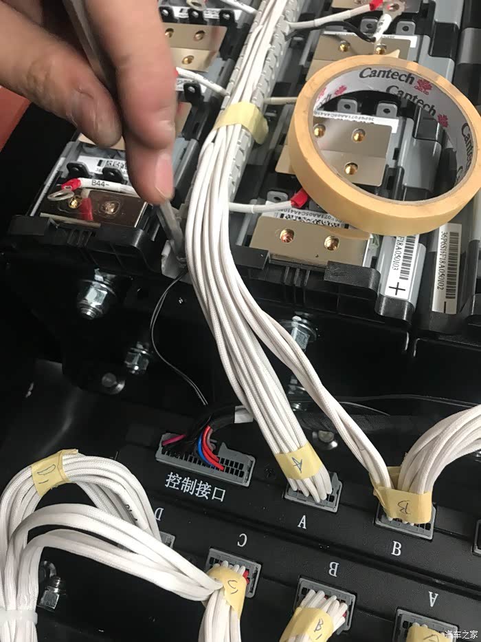

赶紧想想改怎么拆,线速太多了!
赶紧想想改怎么拆,线速太多了!

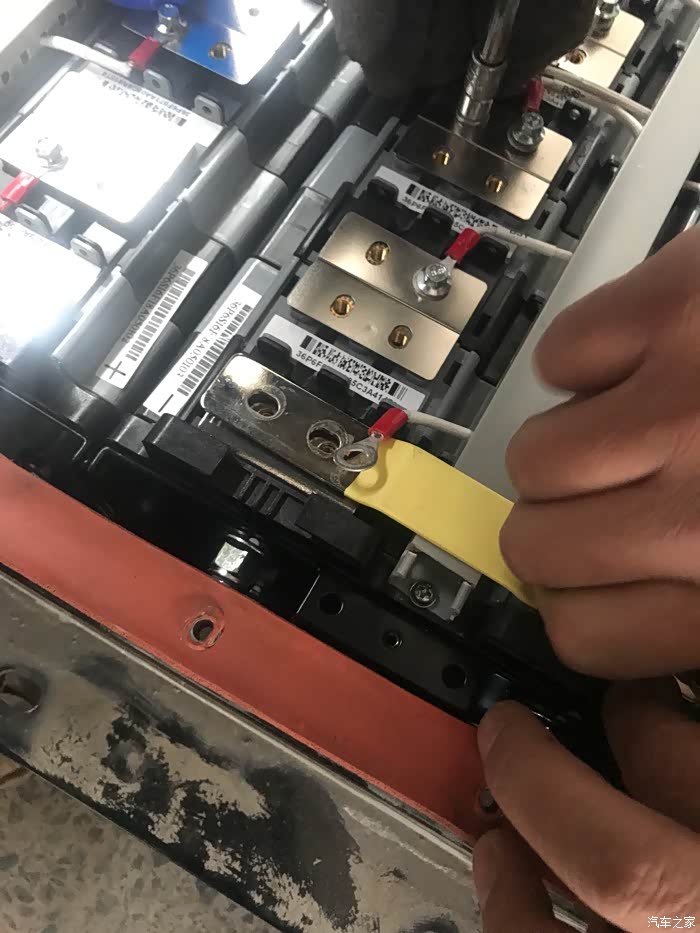

每个线速都捆上纸胶带上面写上哪里拆的

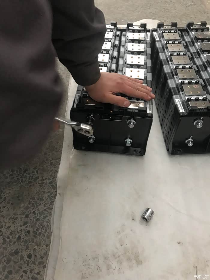

小心的拆每一个螺丝,毕竟300多V的高压电
没有动手能力的千外别自己吓拆!很危险??

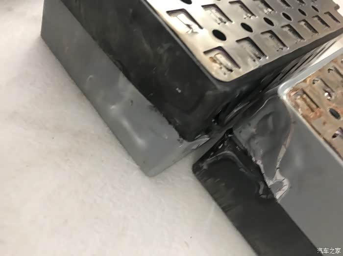

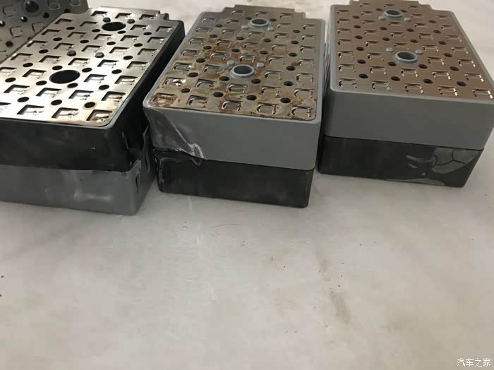

找到问题电池模组

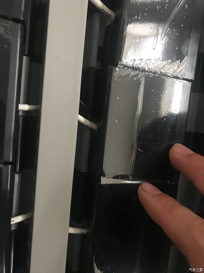

直接漏液
腐蚀性真的很强,塑料都腐蚀的这么厉害

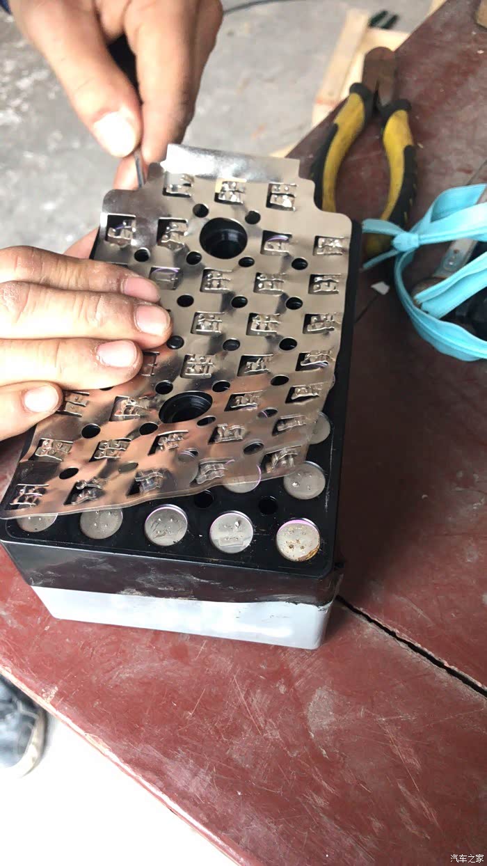

慢慢的把电芯拆开,
一个个翘

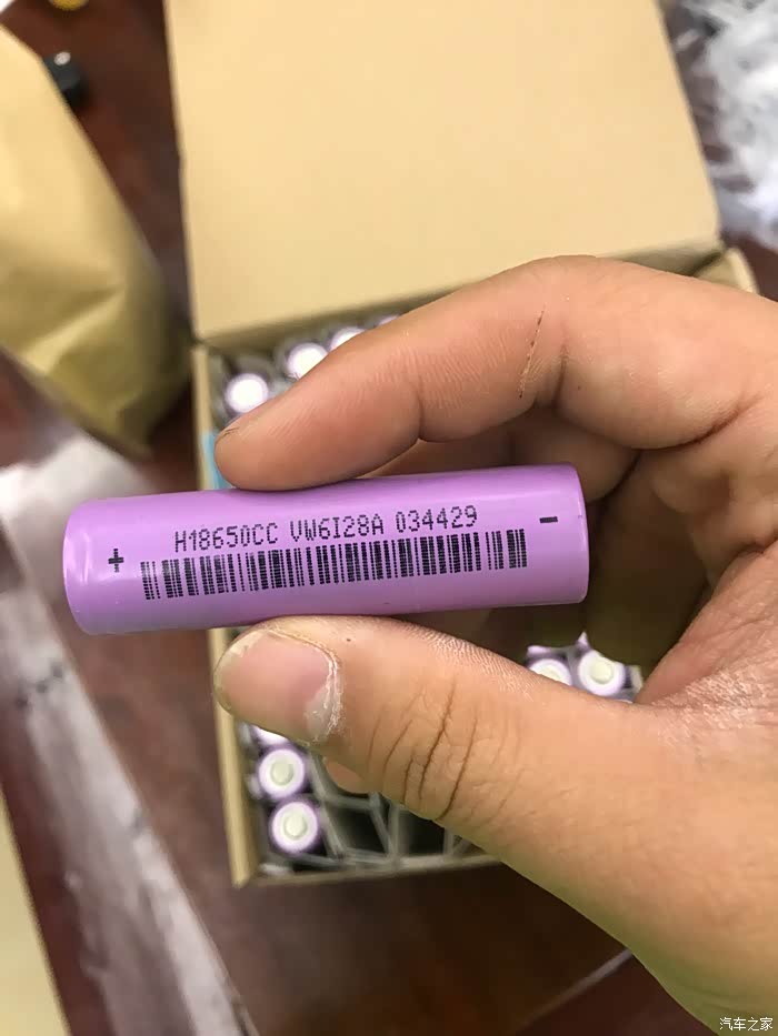

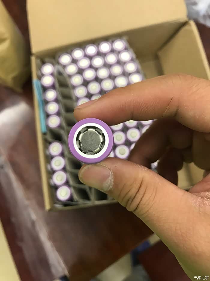

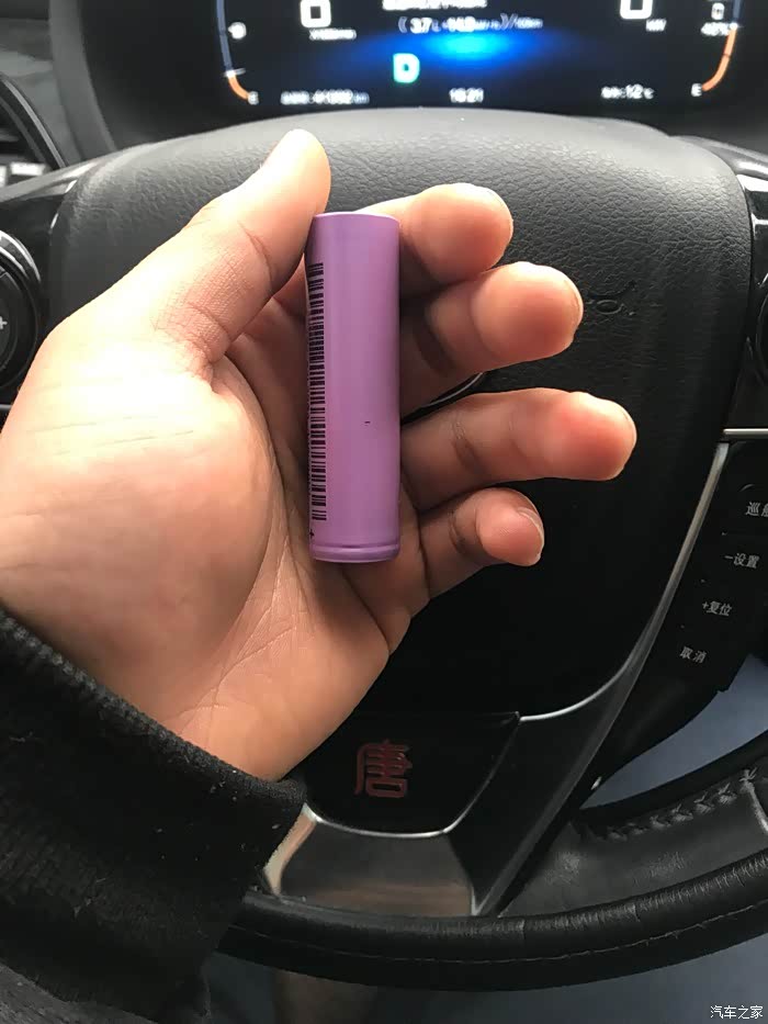

哈哈,就这个,比克电池!
确定了电池型号就找厂家的朋友配!单价13.5元一颗!某宝的大部分都是假的!千万别乱买!

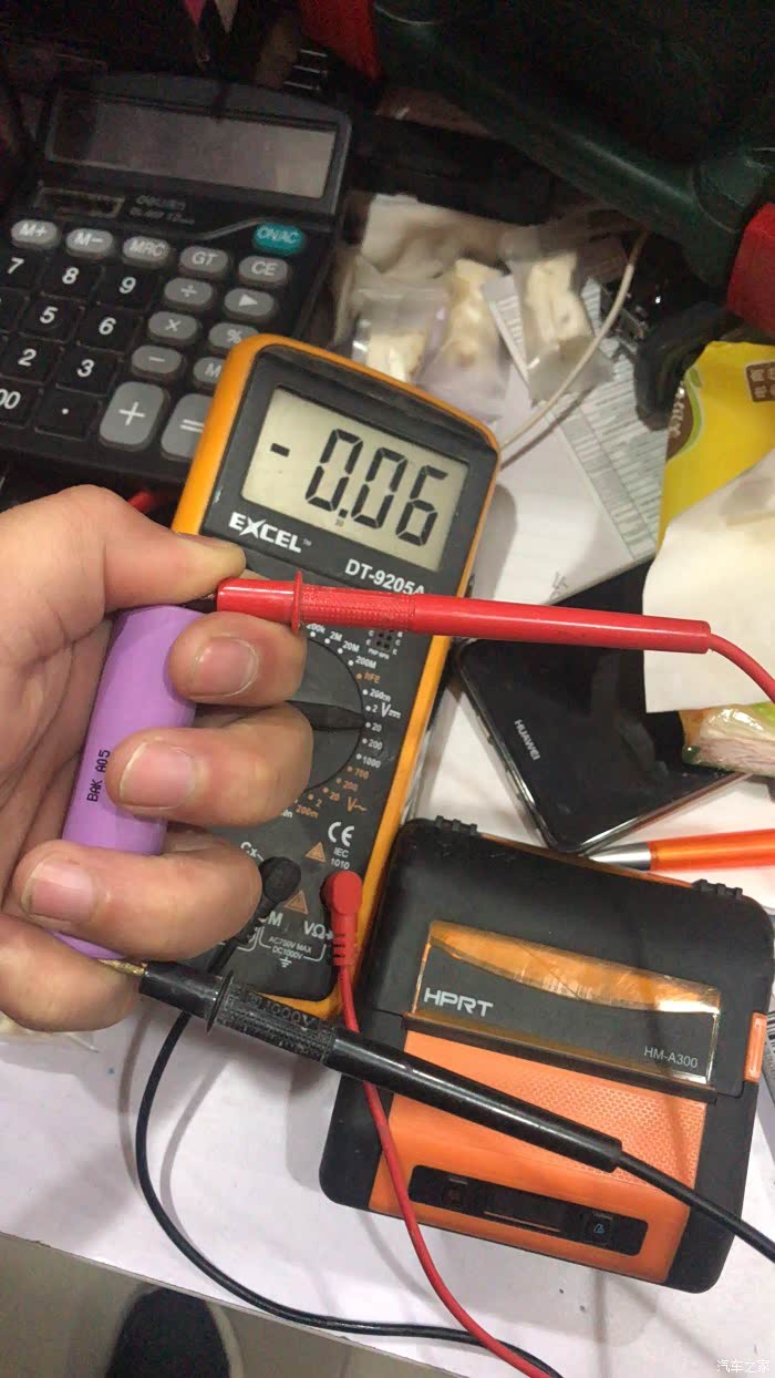

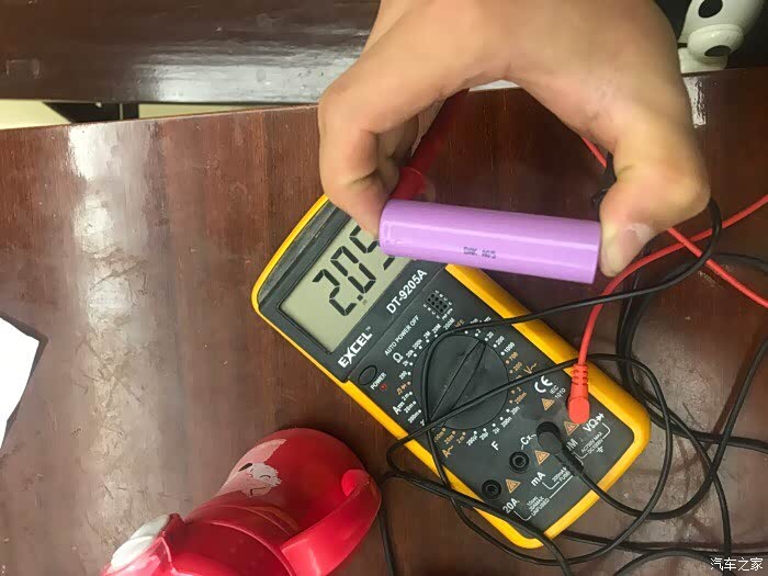

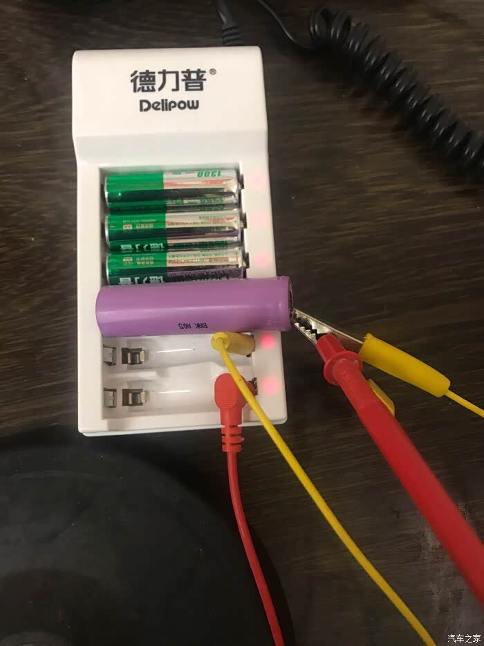

2018年3月7日晚上无聊,拆下来0v的电池打算激活修复一下
今天就先这样,等电池到货了再续贴!
比克A级电池
万能表插反了,电压只有0.06V
很多人看到电池没电压应该就扔掉了,其实可以修复!下次有空发帖教大家!
2.05V了
简单的做了一个3V的充电器,哈哈

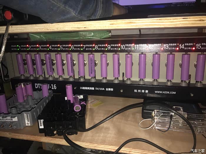

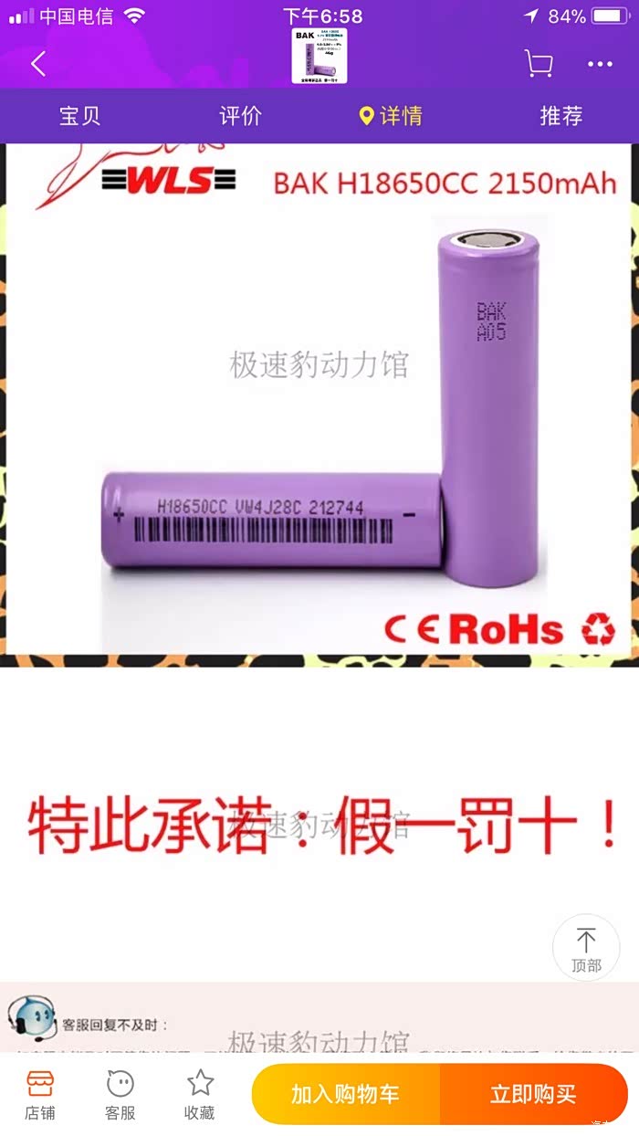

由于厂里定的电池迟迟不发货突发奇想在
某宝淘了三批电池!
假一罚十,说的好自信!
三批电池全部假货!

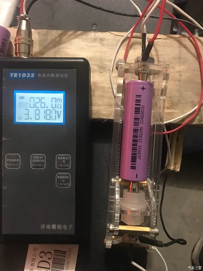

内阻26
内阻22
内阻32
这批假一罚十的电池内阻相差如此之大!
厉害了我的某宝!
厉害了我的某宝!
分容后发现容量也达不到!
谢谢大家关注,还是慢慢等我的原厂电池吧!

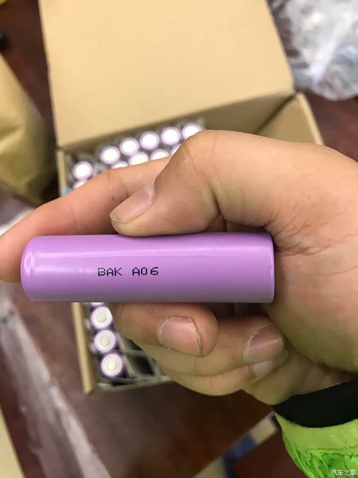

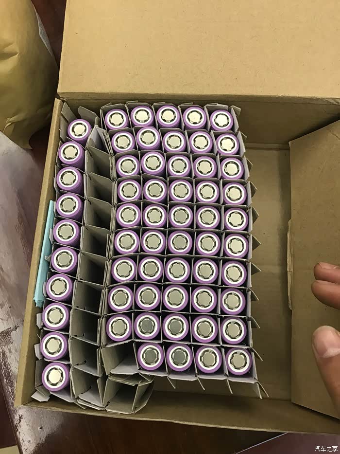

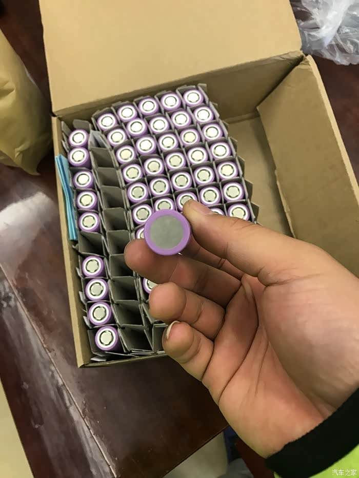

如期而至
左边有张小纸条检测单

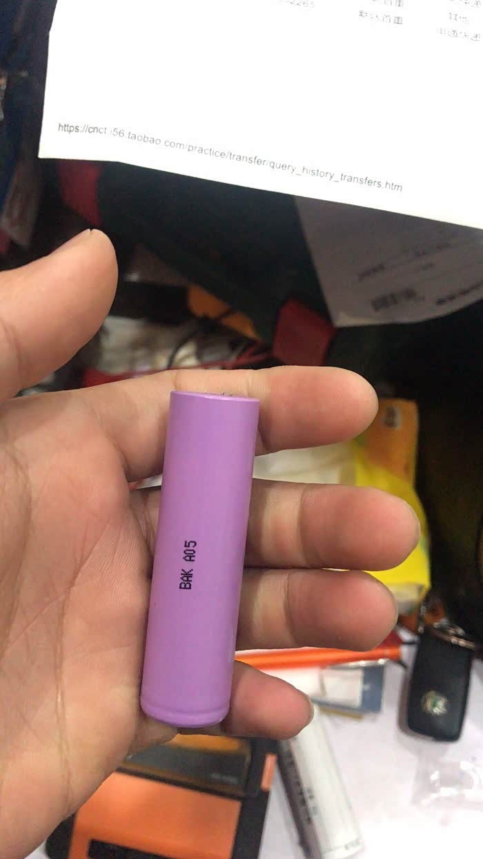

h18650cc
印有BAK商标
各位车友买电池的时候一定要看电池上有没有BAK的标志,没有就是假的!

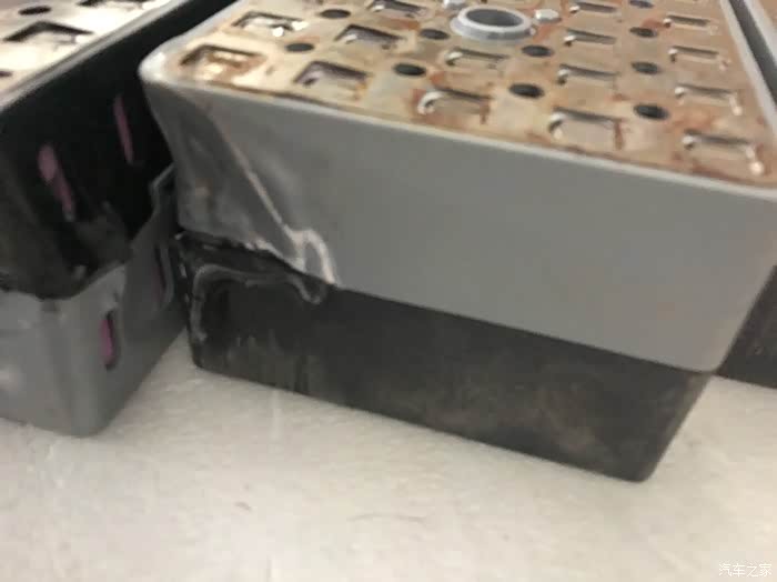

塑料壳破损的厉害
塑料壳破损比较严重!经过各种渠道也没办法定到这壳子,只能拿热风枪吹了!由于修的太难看就不拍照给大家看了!

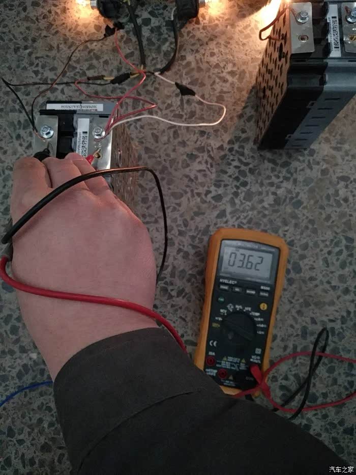

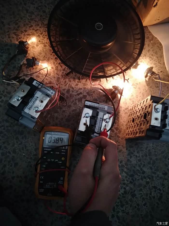

新组组装的电压太高了
所以简单的接了几个用电器放电,哈哈……是不是很简陋
别说还挺好看的
终于电压差不多了,开始下一步
电压相差太大的话装上去会报故障所以每组电压必须一样,相差0.0几到是问题不大!

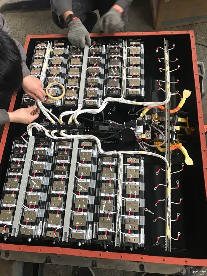

无聊的组装跳过一些直接快进
无聊的组装跳过一些直接快进
最后一组信号线了
装比拆要麻烦很多,不仅要记住线束而且螺丝控位这是一个难点!
因为上下两组电池拧的螺丝松紧不一样所以螺丝控就对不上
所以大家一定要细心细心再细心
经过二个小时的努力终于接好了所有线
最后一定要检查每个螺丝是否拧紧,心急吃不了热豆腐

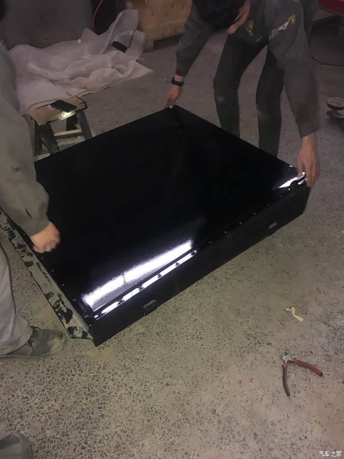

接下来把绝缘盖盖上
接下来把绝缘盖盖上
小心些,盖坏了没有替换件
其实我装的过程中的确有个脚被压弯了,热风枪搞起来吹直!

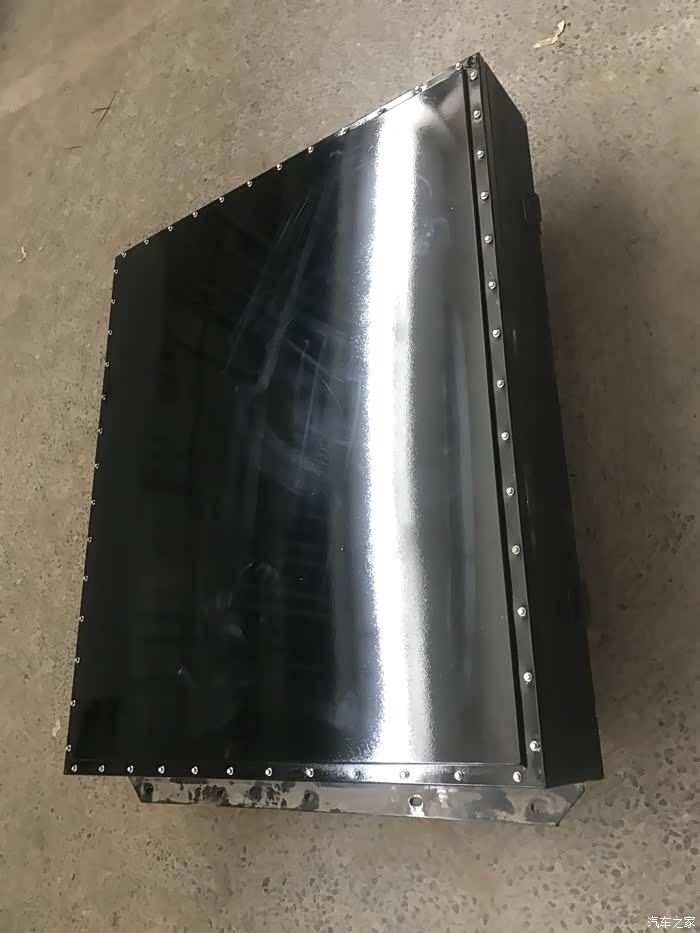

棺材板盖上

没有电钻哪不要累死啊,还好有兄弟们帮忙
这些就很简单了不用我多说了吧,就是拧的时候不要一开始拧死就可以了!慢慢来最后再拧死!

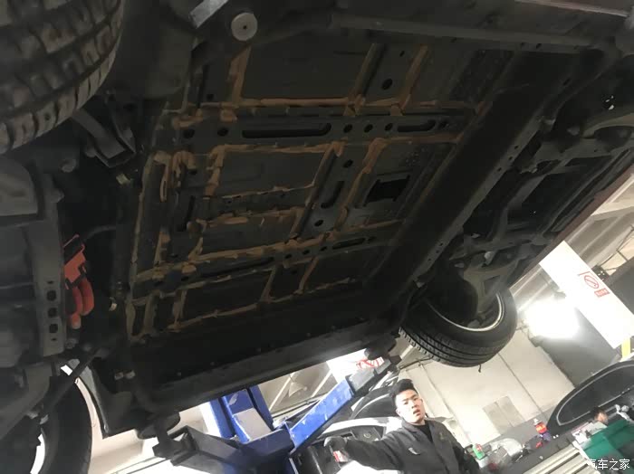

看看裸体底盘
请求对接,over!
开始对接
进行实体链接
对接成功,over

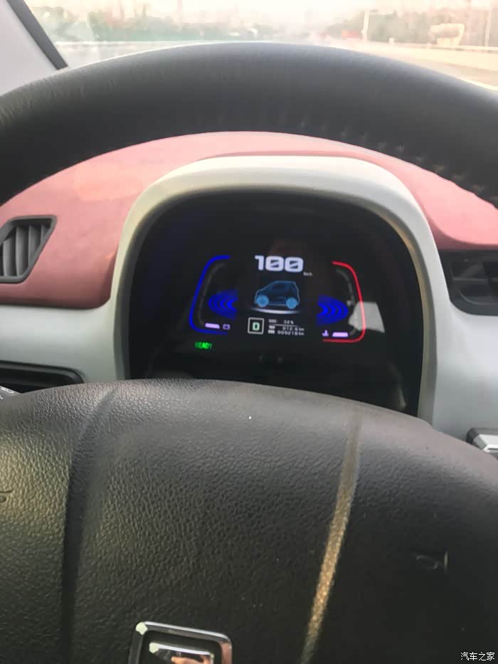

100码测试,完全不虚
