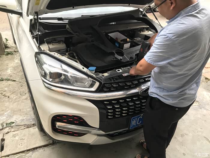

开始拆了,这个大灯,得拆杠才能把灯拆下来,费了点功夫
对于这种专业改灯的,不是难事
拆了一个下来了,,对于我这个1年多27000多公里的车,里面很新,毕竟还是自己开自己的车,爱惜,没有出过事故

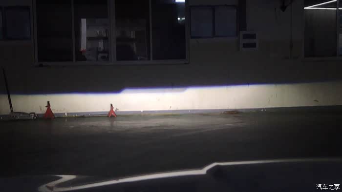

在他的场地调试灯光,近光这个切线,漂亮。而且亮度也足够
这个近光是6000KLED,远光4300K双日亚激光,高速,雨雾天气,包括过年回家,农村路上。都不用担心看不见路了,而且照射宽度也有提升
晚上还特意找了一条车比较少的路段,照射的亮度,距离都不错
