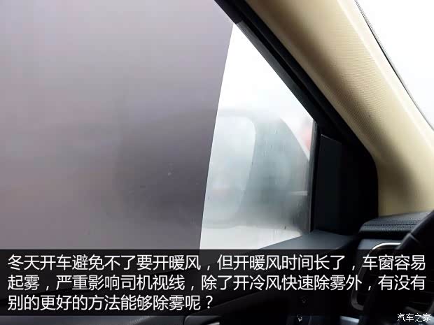

相信很多朋友都会遇到车窗起雾的事情,尤其是在冬季和雨季,车窗起雾会影响司机视线。那么车窗起雾该如何处理呢?下面我和大家分享几个除雾的小妙招。
我们在冬天和雨天里遇到风挡起雾,相信很多朋友都使用过空调系统来除雾,其实这里也是有一些技巧的。相信不少朋友都对使用冷风还是暖风除雾效果好存在着疑问和争议,其实这个问题是两面的,因不同情况而议。

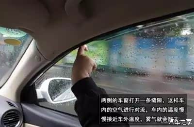

最简单的方法就是开窗
如果车窗起雾是内外温差造成的,那消除温差就可以解决了吗?答案是肯定的。开窗通风,使车内外空间对流就可以缓解玻璃起雾的现象。这种方法的好处是在不借助任何工具的情况下,缓解车窗起雾的现象,如果开车时车窗起雾,不要慌张,可以把车辆两边的窗户打开,不用太大一拳宽足以,这样车内的空气就可以对流,把湿气吹走,雾气很快就散掉了。

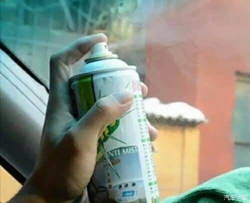

在很多市场和汽配城等地方,会有一些卖除雾防雾专用产品的摊位,比如除雾剂或雾毛巾等。将这类除雾剂喷涂到汽车玻璃内表面上,并擦拭干净,在清除玻璃污垢的同时,还可在玻璃上形成一薄层透明的保护膜,它可以防止水汽在玻璃上的凝结而形成的雾层,喷擦一次可防雾十天-半个月左右。当然了,花钱图省事的方法,对于雾气这样简单的问题,花费这个钱想必性价比不是最高的。购买除雾剂来防雾有点事倍功半了,而且作用有效期也不长,大师不推荐使用此方法。

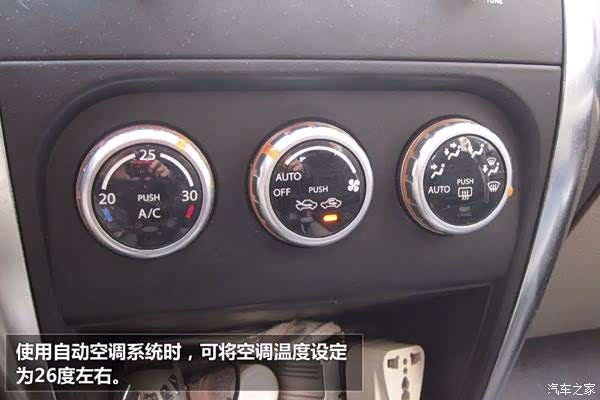

平常的做法就是打开车内的风扇和制冷开关,这样冷气吹到玻璃上很快雾气就会一散而尽,效果很快很直接。这是因为冷气吹到玻璃上,阻止水气在玻璃上凝聚,起到除雾效果。这个方法有一个最大的弊病,就是车内的人可能会感到很冷,试想在容易出现雾气的雨天和冬天,在车内吹冷气的滋味真的不好受!吹几分钟可能就会关掉冷气,不一会雾气又开始挂在玻璃上,又开冷气……这样反反复复的操作不方便而且车内温度会很不适宜,另外低头操作对安全造成了一定得隐患。当然,如果您身体很强壮或者刚进行完激烈的运动,这种方法也凑活可以用。
那么用热风能不能除雾呢?答案是完全可以!打开热风,既不会增加额外的能耗,还可以舒舒服服的开车,一举两得!
但是有一点要提醒大家,在行驶中玻璃已经起雾的情况下打开热风,玻璃上的雾反而会变得越来越严重,在雨天空气中水分大的时候更是明显,会一下将前风挡变成毛玻璃,很危险!建议在行驶中最好不要尝试用热风来吹风挡玻璃。最好是在行驶之前就用热风吹玻璃至其干燥。
其实,用热风吹玻璃的效果是好于用冷风吹的,只不过是过程比冷气慢了很多。刚打开的时候确实会使玻璃内侧的雾气变得更大,这是因为内外温差更大了,等热风将车内的水分烘干后,玻璃就会变得透亮了,过程几分钟就好。操作过程是将车停在路边,打开热风,将温度调节到25度或者更高,等待到玻璃内侧的雾气全部吹干后将温度降低一些就OK了,这样行驶过程中也不会再次起雾的,因为车内干燥了。温馨提示:热风保证不起雾就好了,别弄太热了,下车容易感冒。

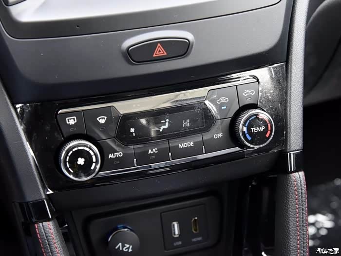

除了前风挡,侧面的车窗也会起雾的,前排侧窗上的雾会影响驾驶员观察后视镜。现在的汽车都有一个单独吹前排侧窗的出风口,不过普遍很小,如果觉得效果不明显,我们可以关闭两个中央出风口,这样就可以让两侧的出风口获得更大的出风量(部分高档车的空调是独立控制的,可能会不适用),而后风挡玻璃可以用后风挡加热来去除雾气,这种方法也可以很快的把后挡风的雾气去除掉。
