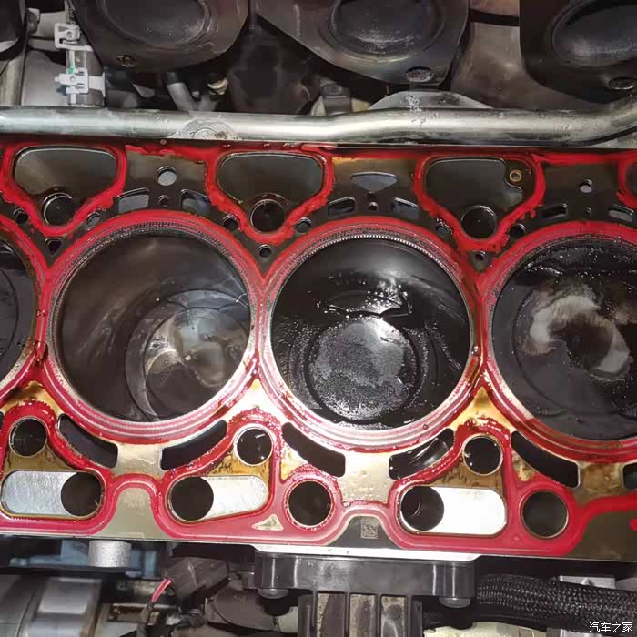

4S店已经把发动机拆开,三缸缸盖顶部积碳明显
内部很干净,说明机油清洁效果没问题
三缸积碳明显

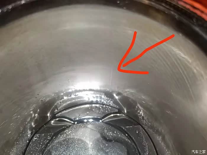

三缸出现轻微拉缸

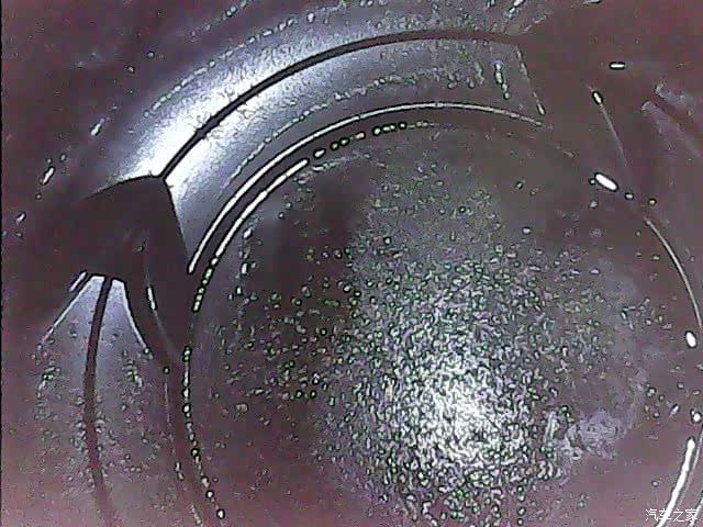

没拆解时内窥镜看到的气缸内情况,这是一缸,有轻微积碳

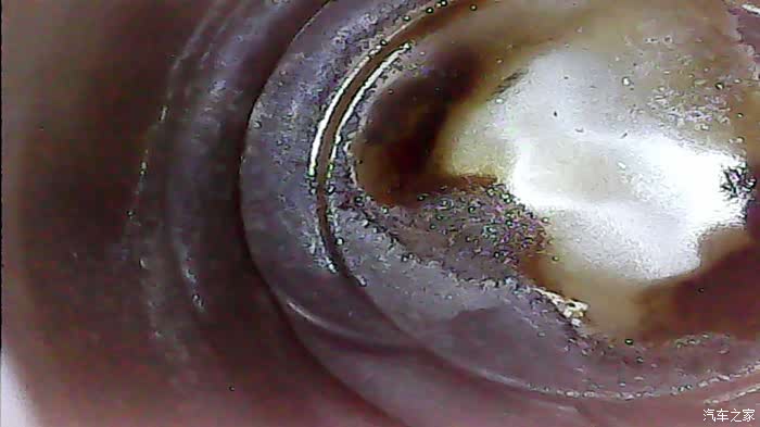

二缸,也是轻微积碳

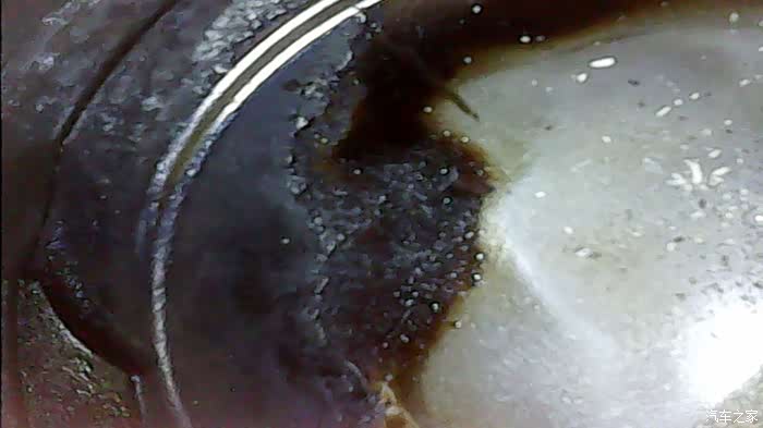

三缸,严重的积碳

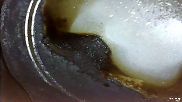

四缸,轻微积碳
