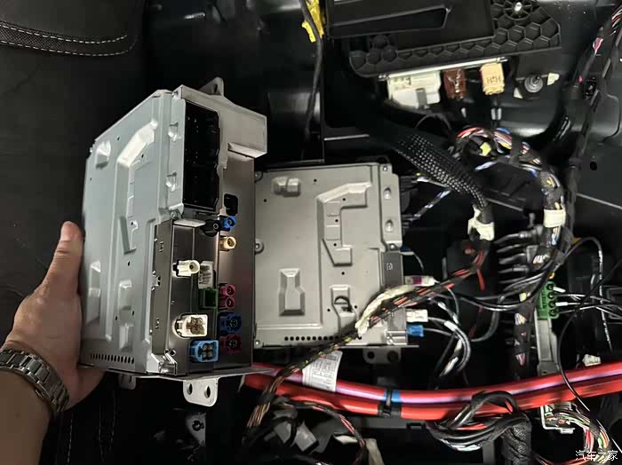

今天我们到广州的某一家SSSS店升级小柏林音响,24款奔驰GLE450属于中期改款了,原车的主机被减配了 没有预留柏林光纤口,所以需要更换个高配主机,更换主机后能实现

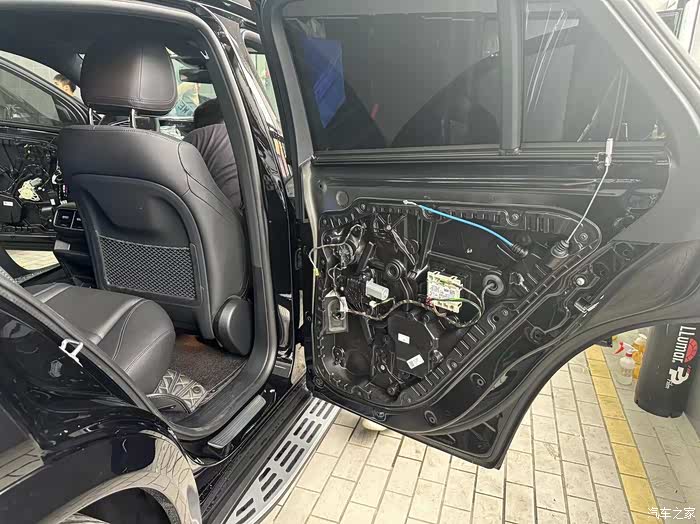

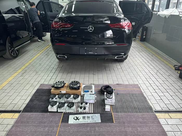

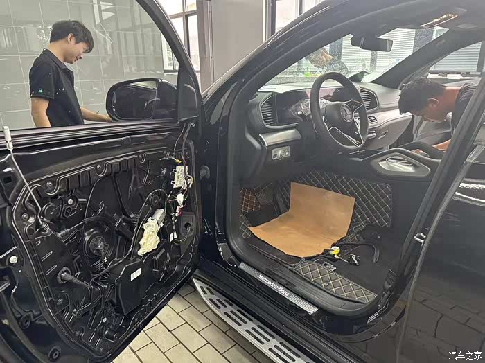

24款奔驰GLE升级小柏林还是一样 总共13个喇叭1台功放由4个高音、4个中音、2个低音、1个中置中音、2个环绕,以及1个590瓦功放组成
都是预留位置升级的
都是预留位置升级的

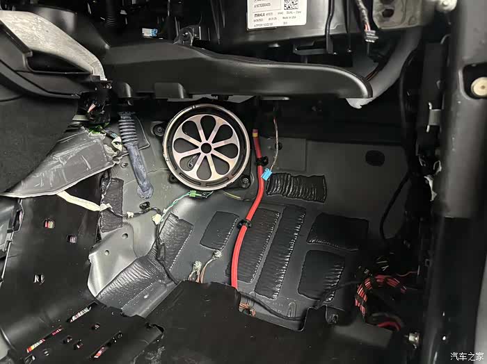

脚底低音位置
更换高配主机

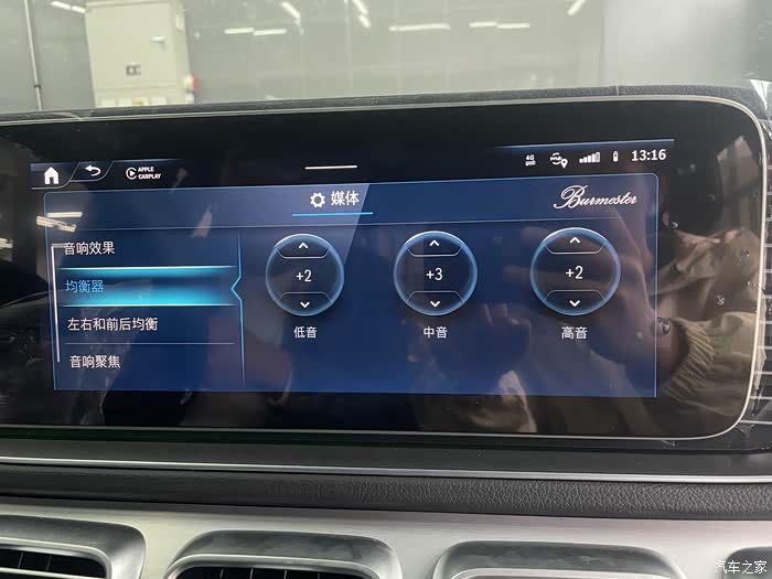

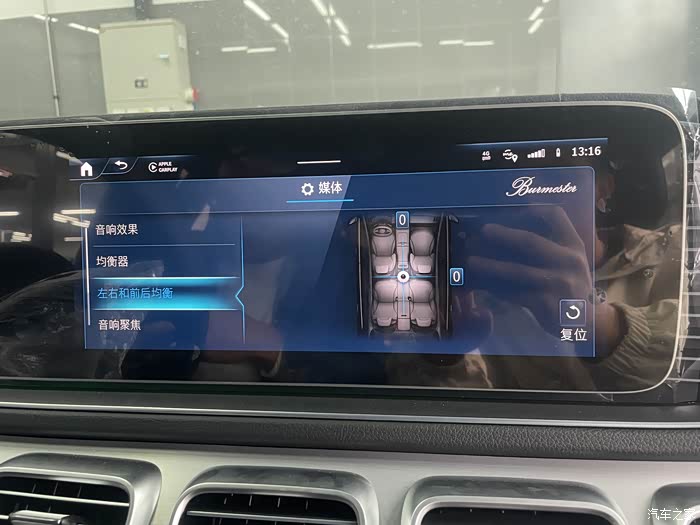

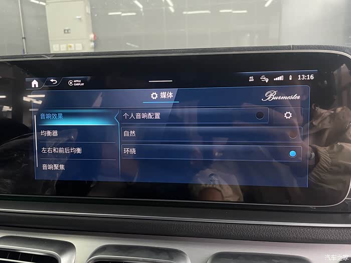

在中控屏幕上可以根据个人喜好,调整低音、中音、高音的参数,也可打开或关闭环绕系统或调整音响效果参数,一切设置均按个人喜好调整
