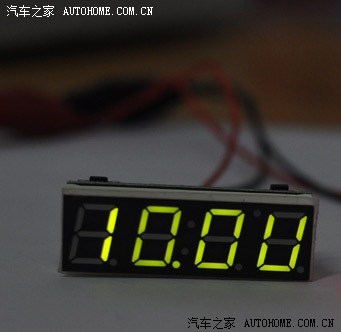

小三最近电瓶不太好,在停车时不太敢听歌,害怕把电瓶亏电了,就一直琢磨着装个电压监控的东东,可以实时监控电瓶的状态,刚好最近在x宝看见个小东东,可以轮流显示时间、温度、电压,就搞了一个。
昨天到货,立马开工,用时2小时搞定。

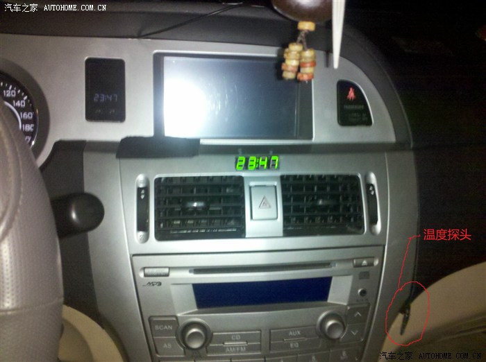

因板子有发热,如果将感温电阻焊板子上会导致温度测量稍微高一些,所以将上面的感温电阻用一段线焊好引出来,然后电源从副仪表时钟后的线中引,经查黄线为ACC线,黑线地线。经测试这个东东测量还挺准确,实测电瓶12.15V时显示12.2V,温度、时间也都OK。

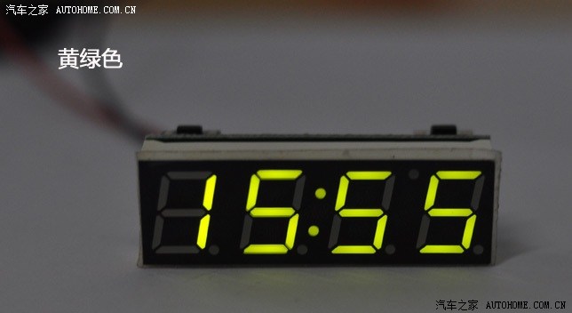

时间状态

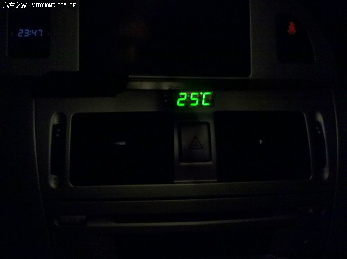

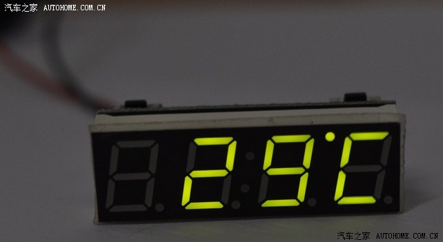

温度状态

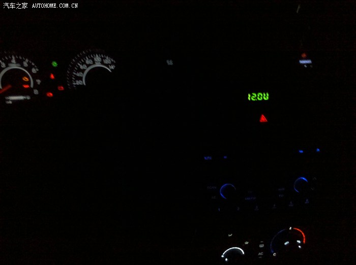

电压状态
