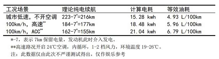

下面直接说结论:高速开启ACC巡航后比不开启ACC巡航会额外增加约14%的能耗。拿铁PHEV高速公路时速100km/h下,不开启ACC驾驶电耗约18.48kwh(等效:5.96L/100km),开启ACC自适应巡航电耗约21.04kwh(等效:6.79L/100km)。因变量较多,且控制不严谨,此结论仅作参考,测试方法和等效计算方式见后文内容。

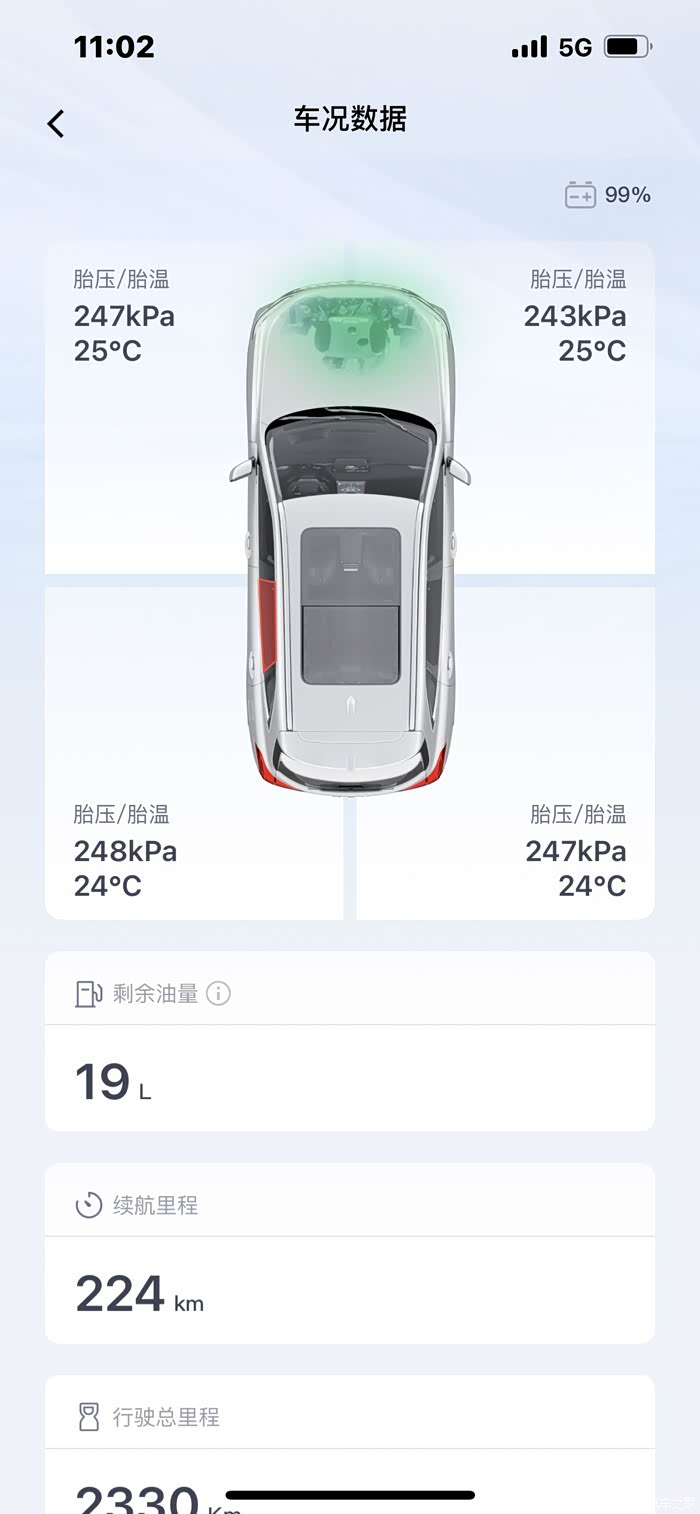

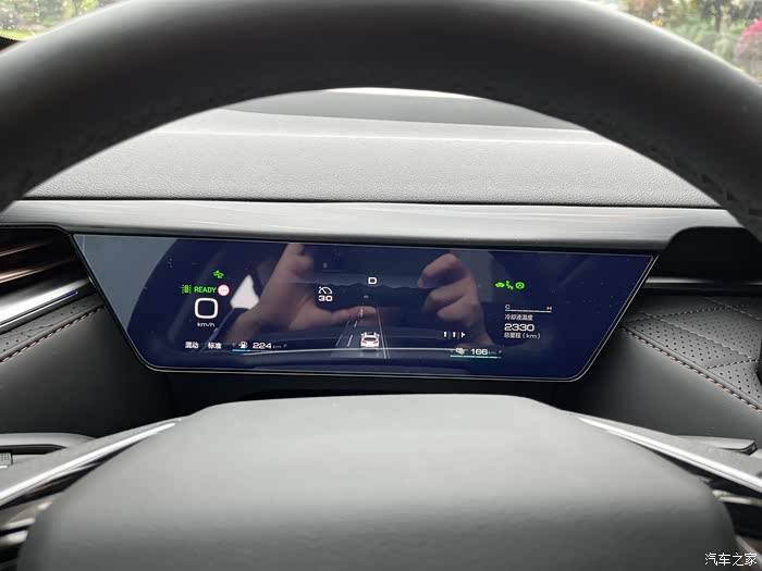

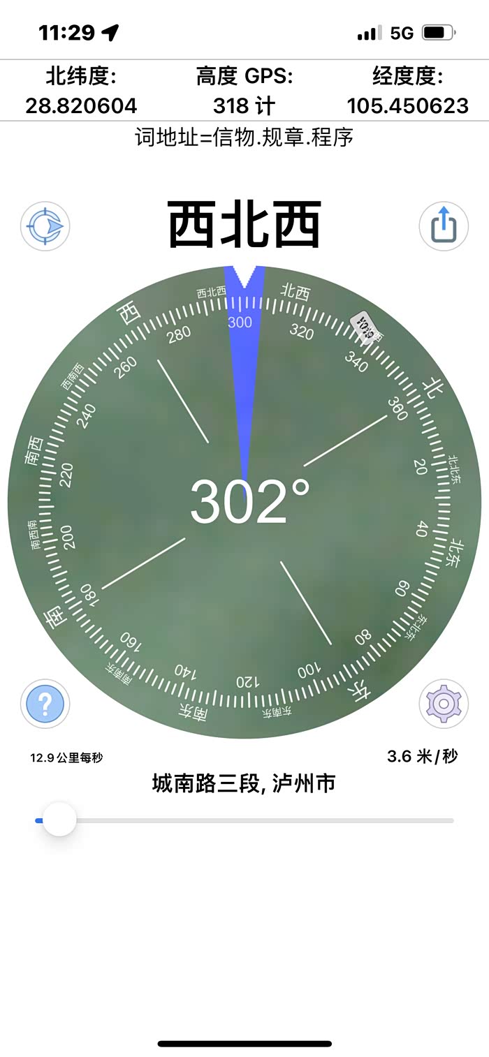

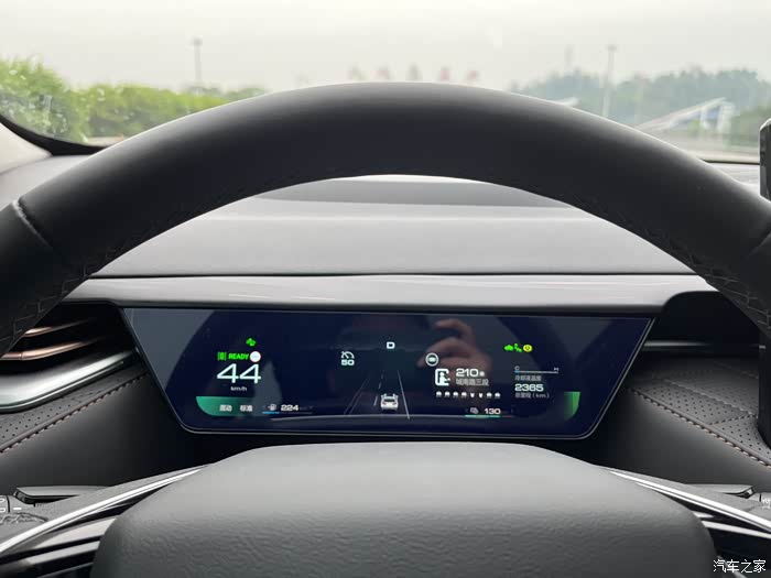

不开启ACC测试:早上11:00,在高速公路收费站A入口附近记录车辆里程信息,具体如下:总里程1:2330km,纯电续航1:166km,油续航:224km。海拔A:319m。此时天气预报温度19℃。记录完毕后通过ETC入口进入高速行驶,去程全程不开启ACC,用脚控制车速于100km/h左右。因为关窗后车内较闷热,所以开启空调,设置为24℃,内循环,2档风力。11:29在高速公路收费站B出口通过ETC出收费站,通过疫情检查站后靠边停车记录此时车辆数据:总里程2:2366km,纯电续航2:130km,油续航:224km。海拔B:318m。此时天气预报21℃。汇总数据,去程总计行驶36km,用时29min,均速75km/h,掉电36km。掉电和行驶里程1:1。

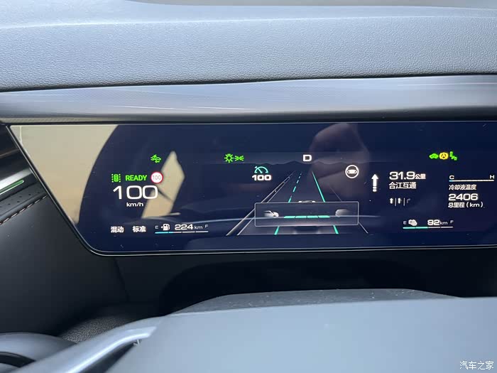

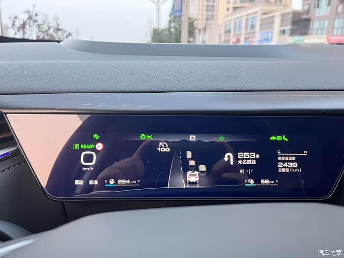

开启ACC测试:下午17:40,在高速公路收费站B入口附近记录车辆里程信息,具体如下:总里程3:2403km,纯电续航3:99km,油续航:224km。此时天气预报温度26℃。记录完毕后通过ETC入口进入高速行驶,回程进入高速公路主干道立即开启ACC,设定时速100km/h。全程开启空调,设置为24℃,内循环,1档风力。18:08在高速公路收费站A出口通过ETC出收费站,通过疫情检查站后靠边停车记录此时车辆数据:总里程4:2439km,纯电续航4:58km,油续航:224km。此时天气预报24℃。汇总数据,回程总计行驶36km,用时28min,均速76.6km/h,掉电41km。掉电和行驶里程1.14:1。

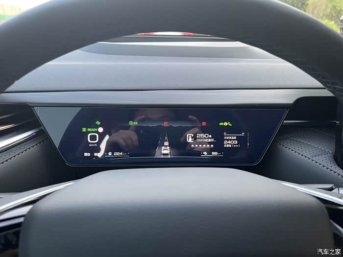

去程:高速公路收费站A出发前车辆续航情况
去程:高速公路收费站A入口车辆信息

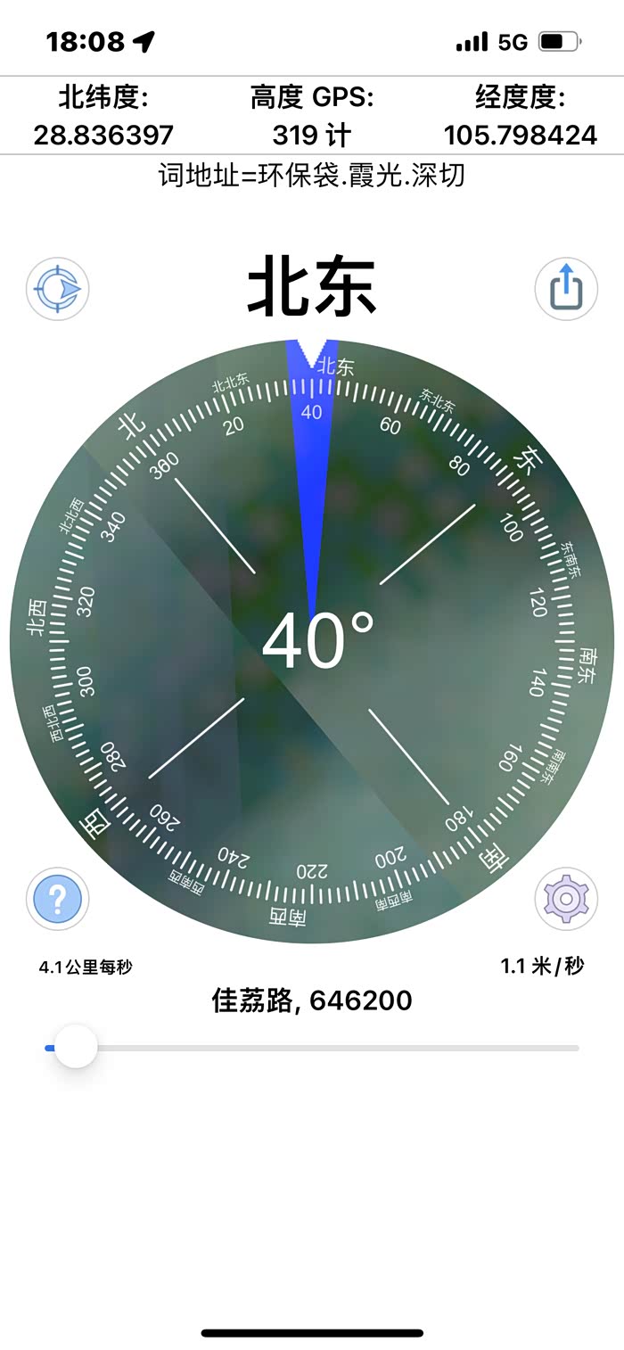

高速公路收费站A附近海拔信息
去程行驶中
等效计算方法
1升92#汽油热值33400KJ,1度电能量3600KJ,通过能量换算可知:理论上完全燃烧1L油可得9.28度电(按9.2度算)。拿铁PHEV搭载的1.5T发动机E15BD热效率38%,电机效率数据未知,按常见的90%计算。可得拿铁PHEV理论上1L油可以发约3.15度电。当然,实际肯定比这低,因为还有系统损耗。所以拿铁PHEV等效计算我按1L≈3.1kwh。

高速收费站B附近海拔信息

返程:拿铁PHEV的ACC设定
返程:返回高速收费站A后的车辆里程及续航情况

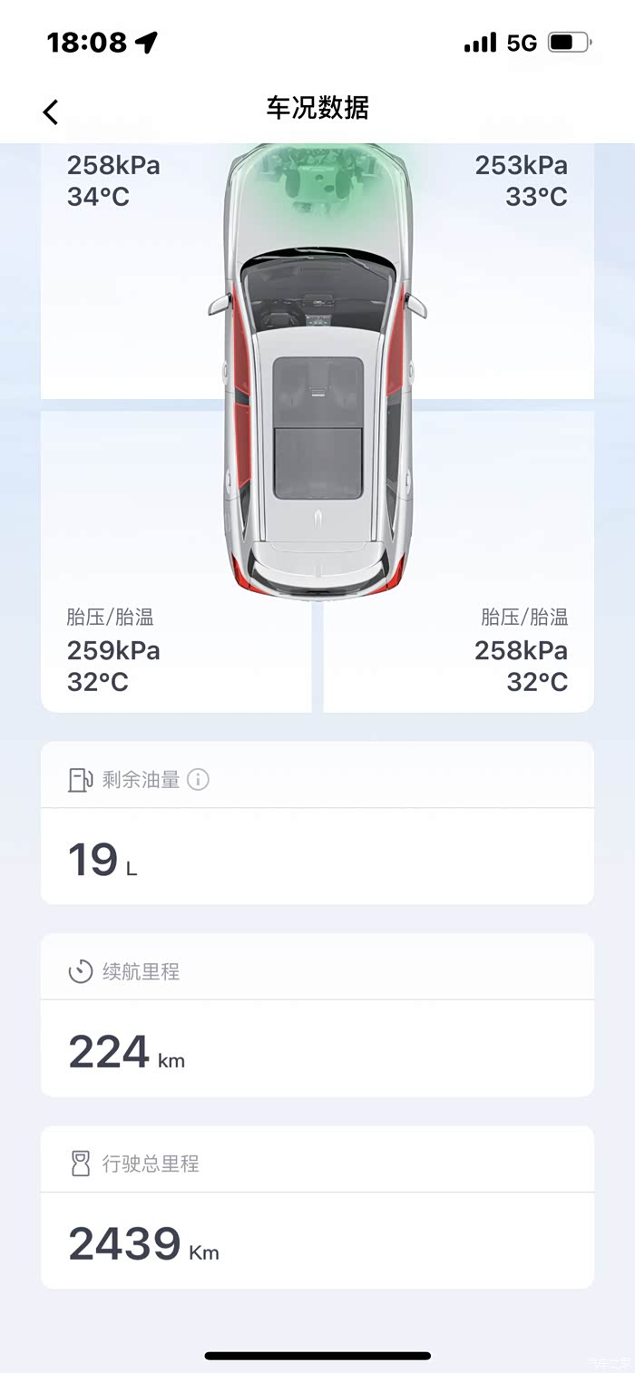

返程:过高速收费站A后的车辆信息

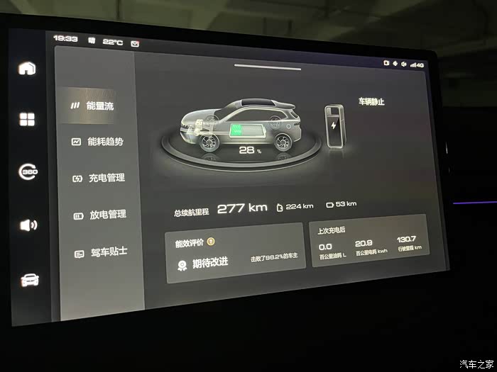

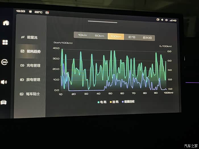

实际上,在这一天的测试中,我还记录了城市情况下的能耗情况。总计在城市路段低速行驶了52km,掉电43km,因时间跨度大,未计算出均速,估计均速在30km/h。城市路段行驶全程开窗通风,未开空调,当地气温17-28℃。折合电耗为:15.28kwh,等效:4.93L/100km。根据以上测试结果,最后通过等效计算各路况下的纯电续航情况(拿铁PHEV在续航还剩7km时启动发动机,所以结果减7,为实际可纯电行驶里程):低速城市路段不开空调:223-7=216km;高速公路100km/h速度,空调24℃,不开启ACC驾驶纯电续航184-7=177km;高速公路100km/h速度,空调24℃,开启ACC驾驶162-7=155km。本次计算综合能耗:17.89kwh(等效5.78L/100km),表显20.9kwh,反向虚标实锤了!

车机里能耗统计
车机里面的能耗情况
