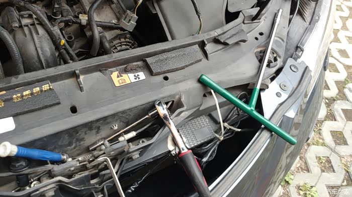

更换时用到的工具,只要8号套筒就可以了。

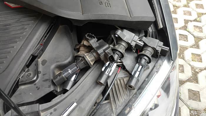

要先拔下点火线圈

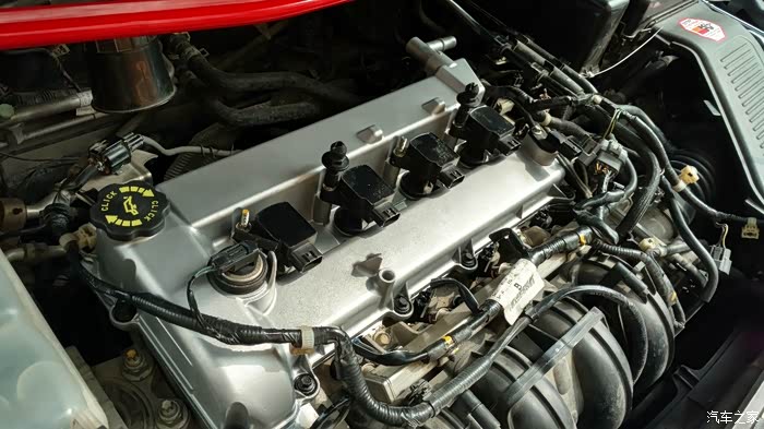

这是换好的样子,和原来基本一样

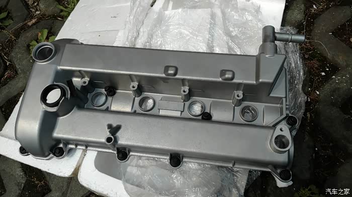

这款气门室盖唯一和原厂的不一样的地方,就是右上方的进气管,不过能安装,不用改动。装上后,感觉发动机的声音轻了许多,动力有所增强。过段时间再检查下,看看火花塞里是不是还有油。

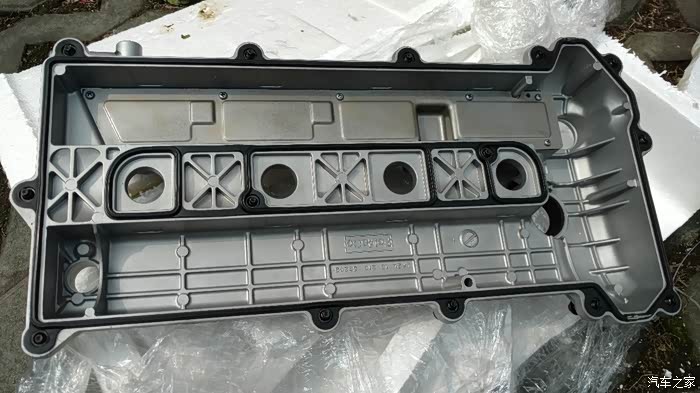

日本原装,fomoco品牌
做工精细
装好的样子,还不错,虽然有不少卡扣无法安装
安装气门室盖,根本不需要打胶,只有接缝处需要打一点点胶,其他地方根本用不着打胶。希车友注意。

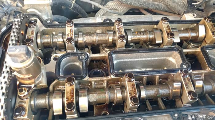

内部还不错

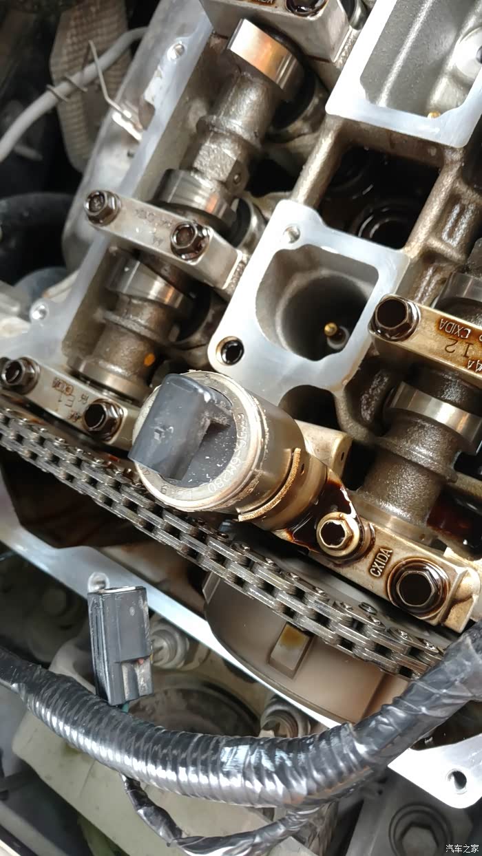

这里最容易渗油。
